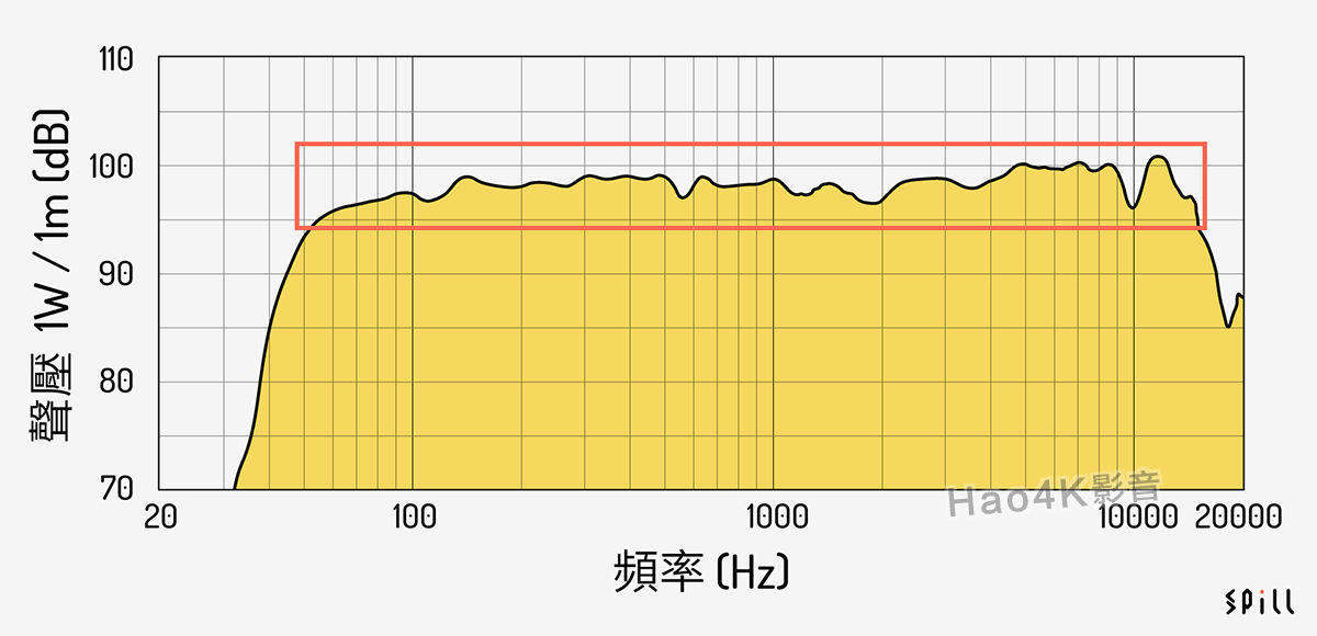

频率响应及 EQ 调节讲 EQ 之前首先要了解一下「频率响应」(Frequency Response),也就是耳机、音箱、DAP、CD 机、功放等器材都会见到的重要规格之一。简单来说就是各种器材播放音乐或者声效时,可以重现到的声音频率的范围。常见的频率响应标示是 20Hz - 20kHz(+/-3dB)、50Hz - 21kHz(+/-3dB)等等,表示在接受同一个电压、不同频率的信号时,20Hz - 20kHz 或者 50Hz - 21kHz 的响应(Response)音量变化在 +/-3dB 之内,是常见的标准。而 15Hz、22kHz 等超低或者超高频可能 -4dB、-5dB 甚至更多,音量下降到太低、「响应」得太差,就不算在频率响应的范围之内。
音响器材可以重现的音频当中,通常头同尾(超低频及超高频)的输出(音压)都会衰减得很厉害,所以并不算入「频率响应」(Frequency Response)的范围,不过就依然可能是「频率范围」(Frequency Range)。而频率响应的曲线愈平直,通常代表声音的还原度越好,虽然未必表示音色靓或者好听,但就可以「1:1」地重放输入的音效,是监听音箱、监听系统较为追求的规格之一。而 EQ 的调节就是通过调整不同频率的响应,推高或者降低某些频率的音效输出(增益),来调整器材的音效,获得想要的音色。
