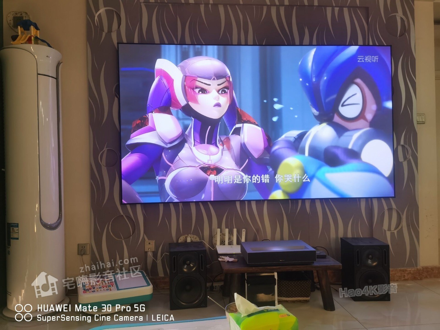

那么我们平时遇到的普通、短焦、超短焦投影机,在固定投射画面尺寸的情况下,一般情况需要多远的投射距离呢?就拿我们常见的投射画面为16:9的投影机来说,要投射100尺寸的画面,当投射比为1.5的时候投影机投射距离约为3.3米左右;当投射比为1的时候,投影机投射距离约为2.2米左右;当投射比为0.4时,这就是我们通常说的反射式超短焦激光投影机了,其实现100吋画面投射距离一般约为0.4米左右。
原先的投影机投射100英寸以上的画面需要两三米的距离,这使得大部分投影机都选择了吊装的安装方式,对于教育等领域来说还可以接受,因为事先已经在投影机的布线及安装上做已经做了设计安排。可是对于一些没有预留投影机位置的用户而言,那就费事了,而且到处走线也会影响室内的美观性。
