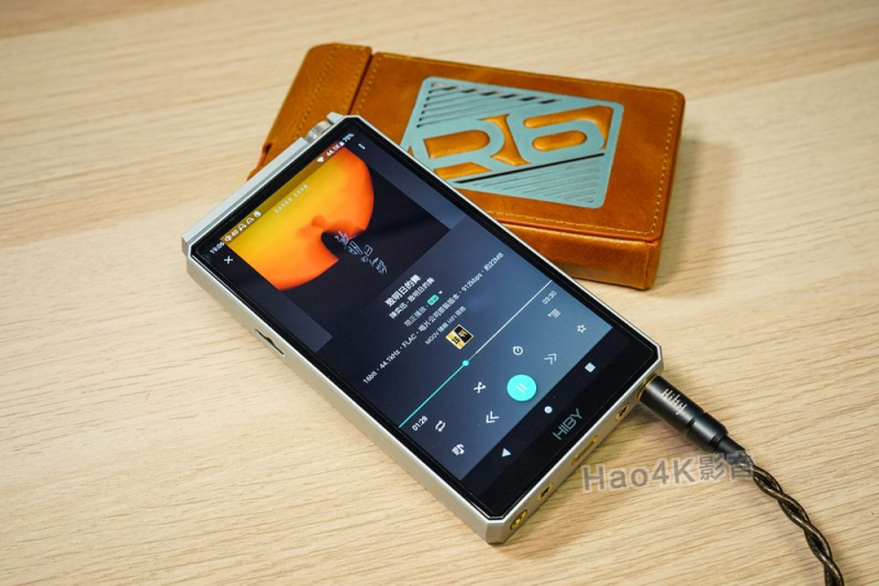

HiBy 在 DAP 播放软件及系统设计上早已获得玩家肯定,近年积极扩展中高端DAP 战线,在旗舰产品 R8 后,中级作品 R6 也推出新版本,沿用 R8 的设计语言,继续以流媒体及 MQA 播放作重心。不过有别于其他品牌使用新型号或加上「Mark II」等的命名方式,继续使用 R6 作型号,并以 The New R6 作称呼。
同一设计语言
品牌以相同设计语言来形容,而第一眼看到The New R6 的外观,确实联想到 R8,5吋大的屏幕占了机面大部分空间,而机身按键、连接接口的布局也相似,细心比较就会发现The New R6 耳机输出及 Line-out 的位置跟 R8 左右对调,而 microSD 插槽也不需卡托,可以直接装上。外壳以铝合金制作,分为黑、银两色,手感同样扎实。5 吋全高清屏幕拥有 443ppi 高密度,拥有良好的观感,加上康宁 Gorilla Class 制作,坚硬耐用,加上表面已加上疏油层,使用时不易留下指印。

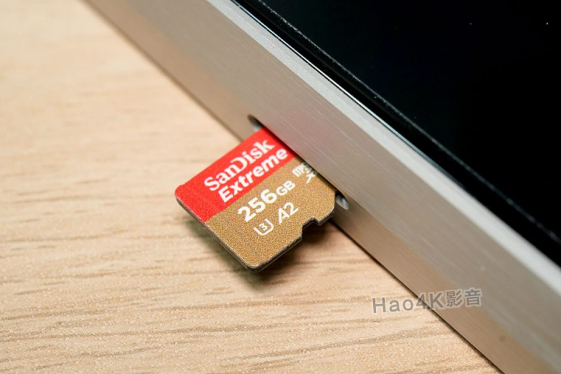

USB插卡位改为直接装上,不像 R8 使用卡托
系统方面,使用 Android 9.0,经过HiBy 深度调整,可作 DTA 无损输出,避免 Android 系统常有的 SRC (采样率转换)问题,加上可自行装上不同应用程序,配合不同流媒体平台使用时也极为重要。处理器跟 R8 同为Snapdragon S660,配上 4GB RAM,配备自家的HiBy Music 4.0,带来流畅及稳定的操作,当中还有 HiBy 自家的 MSEB,可设定声音冷暖、厚度、低频下潜及弹性等,对玩家来就也有一定吸引力。用户可透过HiBy Link,以 WiFi 或蓝牙连接 iOS/Android 设备上的海贝音乐App,进行播放控制、音量调整等操作。蓝牙方面为 5.0,可作双向传输,支持 LDAC、aptX、aptX HD、AAC、UAT 等编码。

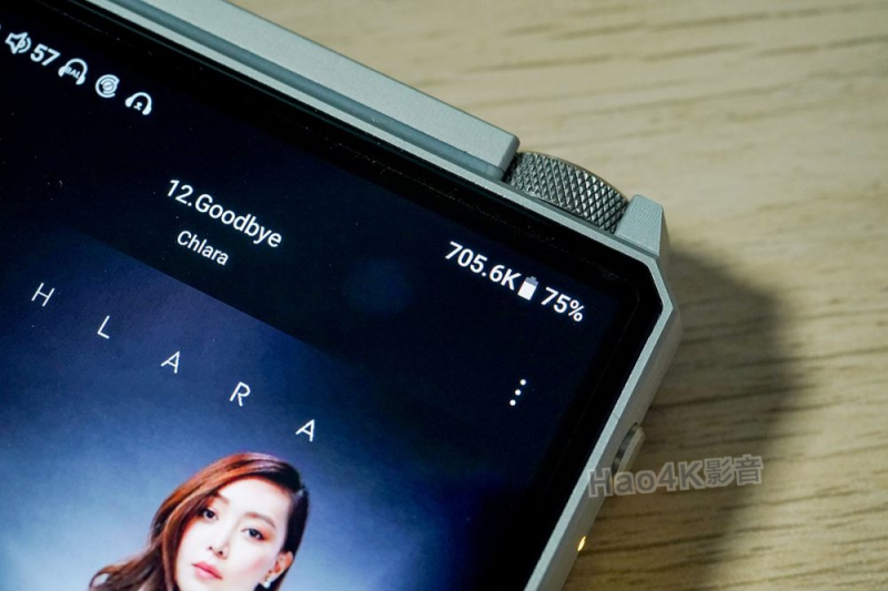

MQA 16x Unfold 强大潜力
DAC 采用2枚 ES9038Q2M,原生已支持 32bit/768kHz PCM 及 DSD512,配合电流输出模式,拥有良好的抗干扰能力。此外,更特别对应 MQA 16x Unfold,最高可达到 705.6kHz / 768kHz,不论播放机内的 MQA 档案,或是到 Tidal 等流媒体平台播放MQA,都有极大的发挥。运放用上 4 枚 OPA 1612,加上 Panasonic 聚合物低 ESR 电容、ELNA 专业音讯电容,在表现不同音乐类型时,都有一定的水平。输出方面备有4.4mm 平衡及3.5mm 单端的耳机输出及 Line-out,而 4.4mm 平衡耳机输出最高可达到 750mW + 750mW@32?,足够推动不少便携耳机,USB方面也可作双向传输,使用上更为灵活。
机侧 LED 的颜色会随Sample Rate 转变
MQA 16x Unfold,可达到 705.6kHz / 768kHz

The New R6 在推力上都当不错,推动不少便携耳筒都能挥洒自如,三段增益的设定也带来一定的弹性。不过重点都是 MQA 16x Unfold,因此先测试 MQA 档案表现,听 Chlara《Goodbye》,声音大气,各部分层次结像明确。人声明亮清晰,轻声歌唱的时候,带出一种空灵感,发声的细微变化都可以感受得到,而高音的位置松容而舒服,令人沉醉在其歌艺当中。各乐器有轻重层次之分,结他线条轮廓分明,特别是木结他也强调通透的音色,高音部分尖而不刺,配上不同耳机也耐听舒服。对比其他歌曲 MQA 版本与原本 16bit/44.1kHz 的 FLAC,MQA 版本人声更细腻,各元素的层次也得到提升。
