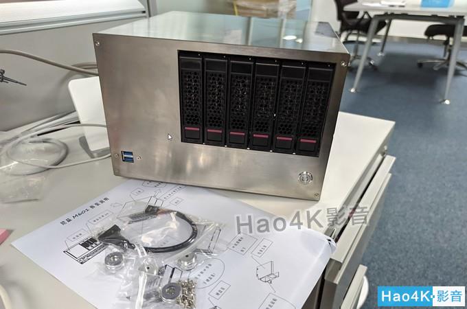

8 M# f' f3 z8 {很简单的机箱全部外壳都是不锈钢的前面板带两个USB3.0接口开关在另一侧,还有机箱脚垫和USB转接线。

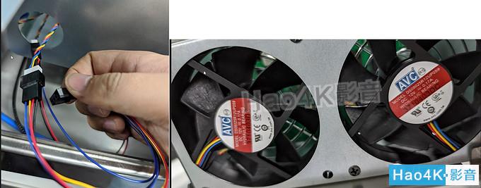

拍一下背板的特写,成色一般,SATA口还封了胶,看来是加固下,那两根线是机箱风扇的4pin线,经过一个二转一转成一根线,旁边留了出线口。

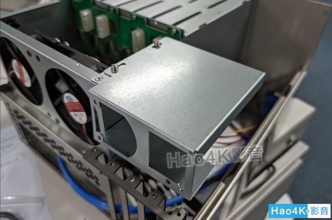

, |: w2 F  q( D! J# r; Q8 o6 V再往旁边是一个电源支架,可以看到只要两枚螺丝牢固,实鄙人面还有一个螺丝,一共三根螺丝,不外这个设想感受电源有点悬空的感受。/ O1 t2 W4 u+ p5 C

' ]- l/ a7 z# q; V7 s风扇是AVC的,还可以9 T& ?4 \% A8 Y/ ~; l& h" |

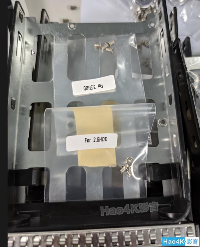

6 F0 g+ `9 ~" V6 B' r& J4 I硬盘托架带挡风板,没接硬盘挡好,更有益于散热,别的附送两种硬盘螺丝,这个好评。

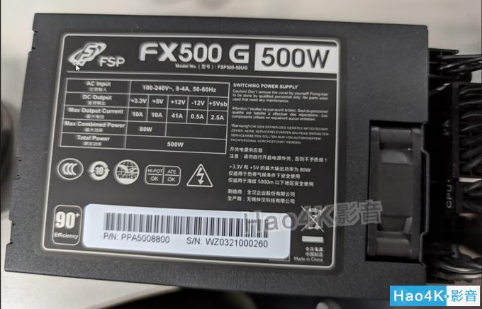

5 P+ o* o! }+ M' `电源用的是全汉FX500G五年质保,带发票全模组500W,虽然价格和机箱差不多了+ t% u' ~9 s& ~* W* x" I2 {. r
