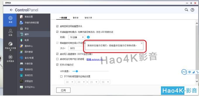

1、首先排查 NAS 系统中是否开启了硬盘待机,在“控制台”>“系统”>“硬件”中,我已经开启了;

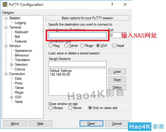

需要用到【putty】这个软件来登陆NAS,很简单就能下到,实在是懒得下私信我,我给你百度云。
进入以后先输入管理员账号和密码

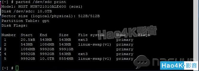

下面看一下硬盘分区情况,查看备份程序使用哪些分区。
输入parted /dev/sdc print
硬盘被分成了5个区,第一分区sdc1和其它硬盘组成了raid md9,第四分区sdc4和其它硬盘组成了raid md13。这两个分区是我们要系统raid-1分开的两个分区。

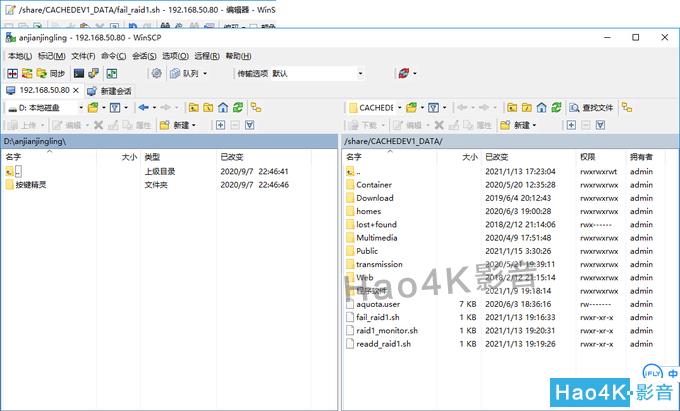

需要用到【WinSCP】这个软件。很简单就能下到,实在是懒得下私信我,我给你百度云。
打开WinSCP,输入NAS的内网网址,管理员账号,密码,据说这个必须使用管理员账号,我也不懂,照着做。
在 /share/CACHEDEV1_DATA 位置新建2个文件,fail_raid1.sh和readd_raid1.sh
两个文件的代码如下

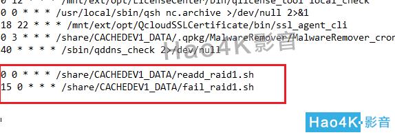

因为md9和md13的作用应该是对系统备份,我们也不确定是否解除会对系统造成影响,所以我打算中间打开一段时间,让md9和md13进行备份。

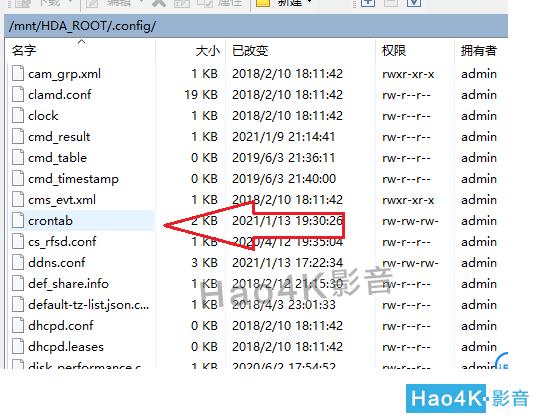

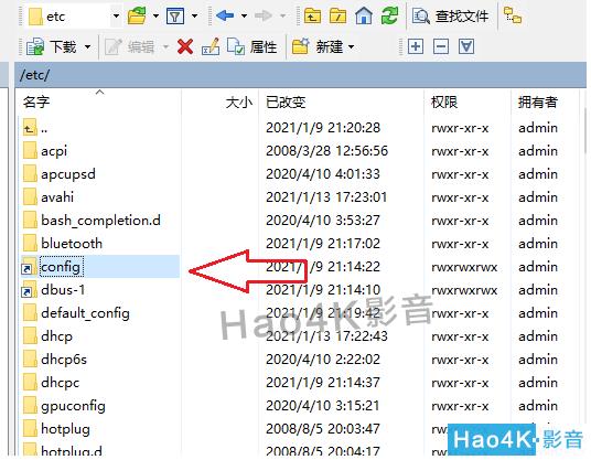

我们找到/etc/下面的config快捷方式进入。
找到crontab文件进入
输入红框内代码,这里要注意,格式为【分,时】,就是0点0分运行恢复备份程序,0点15分解除备份程序。
斜杠以后是地址,如果你改动文件创建的地址,这里也要相应改动。
保存,收工。

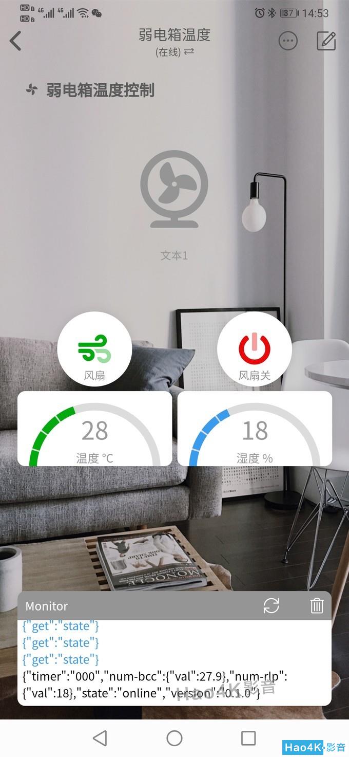

用esp01和DHT11做了一个温湿度传感器,监测箱内温度,一切正常。
