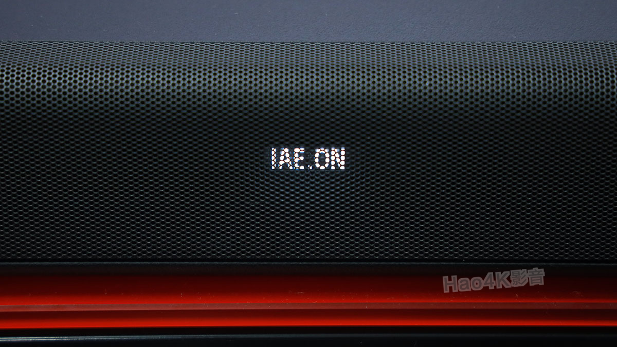

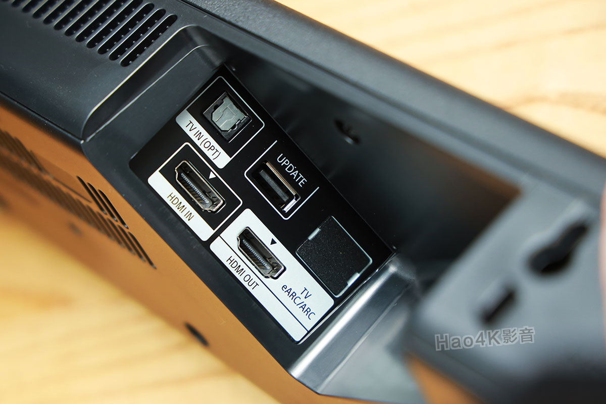

设有左、中、右声道单元,独立中置可以提供更清晰立体的人声,左、右单元配合S-Force Pro Front Surround 技术可以呈现到不错的模拟环绕声效。电影、剧集音效设定Immersive AE 一键提升 7.1.2 声道新一代 4K 智能电视看电影和煲剧都相当方便,尤其是 索尼 采用 Android TV 系统,可以直接安装 Netflix、YouTube、HBO 等等不同的影片流媒体平台,而且当中不少内容都具备 Dolby Atmos 声轨。想用 HT-G700 享受到这些声效的话,首先连接上就要留意,HDMI 需要连接电视具备 ARC/eARC 的输入接口,回音壁部分则是连接 HDMI OUT(TV eARC/ARC),再通过遥控选择「TV」作为信号源就可以。音效模式可以选择 Standard 或者 Cinema 的「标准」环绕声效,或者进入 回音壁的选单独立选择以 Vertical Surround Engine、Dolby Speaker Virtualizer 或者 DTS Virtual:X 技术来处理 3D 声效。即使影片只配备常规立体声音效,只需要按下「Immersive AE」 (Audio Enhancement) 按钮,HT-G700 就可以升频至 7.1.2 环回立体声输出,相当方便。
用电视 App 看电影、煲剧的话,回音壁和电视两边都要连接具备 eARC/ARC 功能的 HDMI ,就可以将影片的声效由电视回传到回音壁输出。

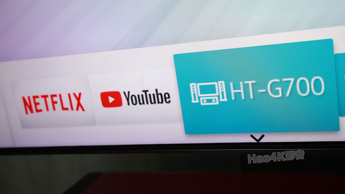

通过 HDMI 连接好之后,电视也可以辨认到回音壁的型号,只需要将音效选择以 Soundbar(而不是电视内置音箱)输出就可以。

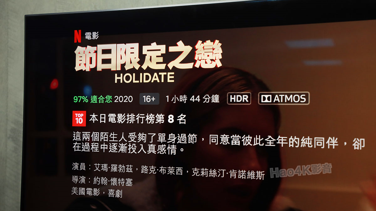

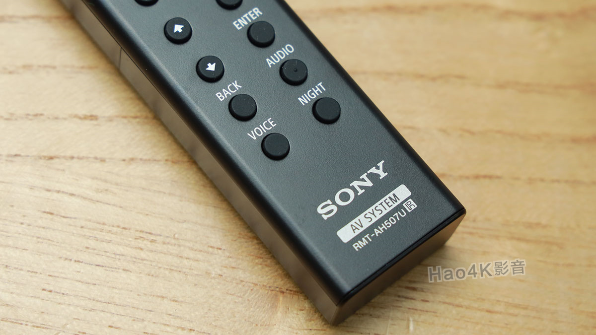

现在很多流媒体平台,包括 Netflix、HBO 等都有提供具备 Dolby Atmos 声轨的影片,用这种方式就可以很方便地通过 HT-G700 享受到 3D 声效。如果看动作片、科幻片等等,想低频效果更强一点,遥控上也设有独立的低频输出设定,可以快速地独立调校超低音的音量,让低音更震撼;如果看文戏或者对白较多的节目,想人声清晰一点的话,则可以通过「VOICE」按钮开启人声增强功能,让人声更突出、对话听得更清楚。

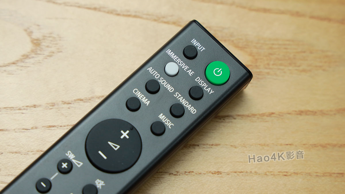

可以手动设定 Soundbar 的音效模式,也可以设定「AUTO SOUND」自动调节,或者「IMMERSIVE AE」一键自动提升至模拟 7.1.2 声道输出。

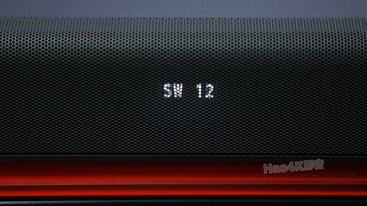

超低音输出可以通过遥控方便地独立调校,根据影片内容和类型适当调节,享受震撼的低音和包围感。
超低音提供了多达 12 级的调节,可以几精细地调校低频的输出,想看电影、玩游戏多一点低音,听歌少一点低音都可以。音乐播放设定无线蓝牙、有线光纤还有实用音效模式音乐播放也是 HT-G700 的强项之一,想用手机无线连接播歌,通过内置的蓝牙功能,简单配对就可以播放 Spotify、MOOV 等的流媒体音乐;如果使用 CD 机或者其他音乐播放器的话,也可以通过光纤有线连接播放。遥控器上面设有独立的「MUSIC」模式,可以呈现立体声音效,「VOICE」的人声增强也可以同时启用,听演唱为主的音乐就特别实用。至于听演唱会或者现场演奏的话,也可以使用「CINEMA」或者「Immersive AE」模式,营造出更强的环绕效果和音场包围感,现场感会更好。

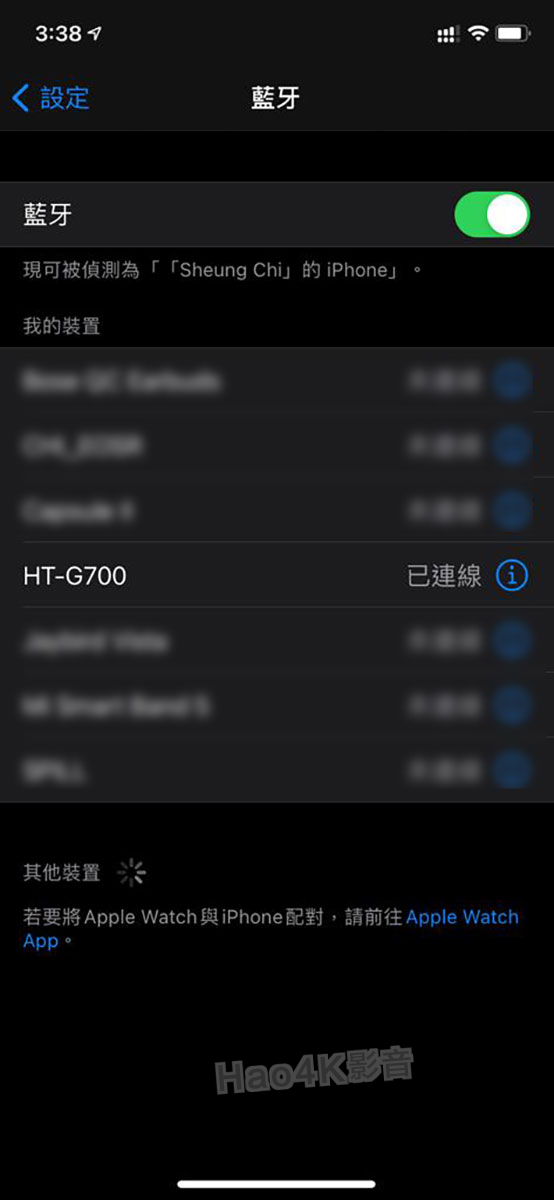

只需要将 Soundbar 信号源选择为蓝牙(BT),就会自动进入配对模式。
在手机选择返 HT-G700 连接好,就可以开始用蓝牙播歌,下一次开机也会自动连接,相当方便。
蓝牙连接好之后,在 Spotify、MOOV 等手机 App 就可以选择 HT-G700 作为输出的音箱。
遥控也设有独立 VOICE 按钮用作启用人声加强,也适用于音乐播放。游戏应用设定独立 HDMI 连接 享受游戏环绕声效近年好多游戏都提供了环绕声效,甚至具备 Dolby Atmos 声轨,通过 HT-G700 就可以提供更全面的声画体验和游戏投入感。因为现在好多入门 Soundbar 都不设 HDMI 输入,额外连接游戏主机就比较麻烦。
HT-G700 除了支持 eARC/ARC 的 HDMI 输出之外,还有一组 HDMI 输入,可以方便连接 PS5 等新一代主机。
