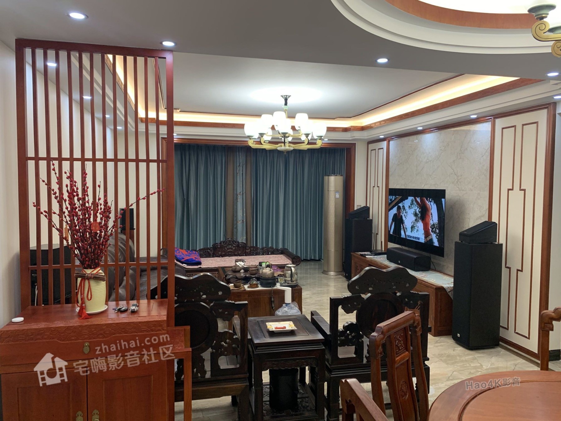

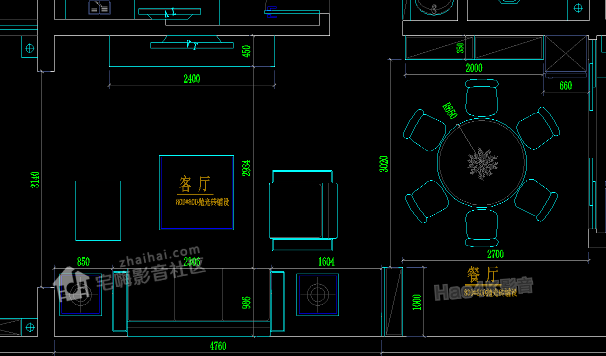

     去年疫情前装修好了房子,当时小包工头装修前问要不要埋音频线,方便以后装家庭影院,被我拒绝了,工作忙,家庭影院也不便宜,不舍支出,所以没埋线,悲剧~奉劝各位逛HAO4K的网友,能来这个网站浏览的,大多都是影音爱好者,要是有机会装修,还真的是要埋线,别管以后用不用的到,万一像我这样,又反悔想玩的呢~家具定制的时候考虑到了要做家庭影院,所以定制了一个电视柜。觉得会买很多小电器,电视墙我预留了很多电源接口,还是4平的电,所以后期用电设备多了也不怕,先给大家看看我的布局, 微信图片_20210327142443.jpg 1.PNG 2.JPG ,客厅和饭厅是相连的,装修好的时候也没有想到要搞什么隔音呀,声音反射什么的,所以就按着自己喜欢一路装修好了,因为阳台能看见大海,所以做了一面落地玻璃,方便视野 微信图片_20210327142428.jpg 。慢慢的,家具陆续买完了摆放,各位网友别点评我家装风格太老,我们这边因为靠近边境越南,受文化影响,大家普遍喜欢红木风格的家具,我在这边工作了十三年耳濡目染,觉得红木.......还是不错滴吧~嘻嘻,主要也是年纪上来了,加上身边有一群老头子灌输红木保值什么的~~但是有一点想法是正确的,主沙发我选了芝华士的 微信图片_20210327142452.jpg ,想着要是看电影,要更加偏向舒适度多一点,红木的沙发确实硬,于是变变成了下面的红木配皮沙发的四不像的风格。没有埋线,没办法了,只能走明线了,在某论坛认识了一个商家,再发过去给他看了家里大概情况之后不谋而合的定了布线的走向。 3.JPG 这样子比较不突兀,不明显吧。剩下的就是开始选择设备了。

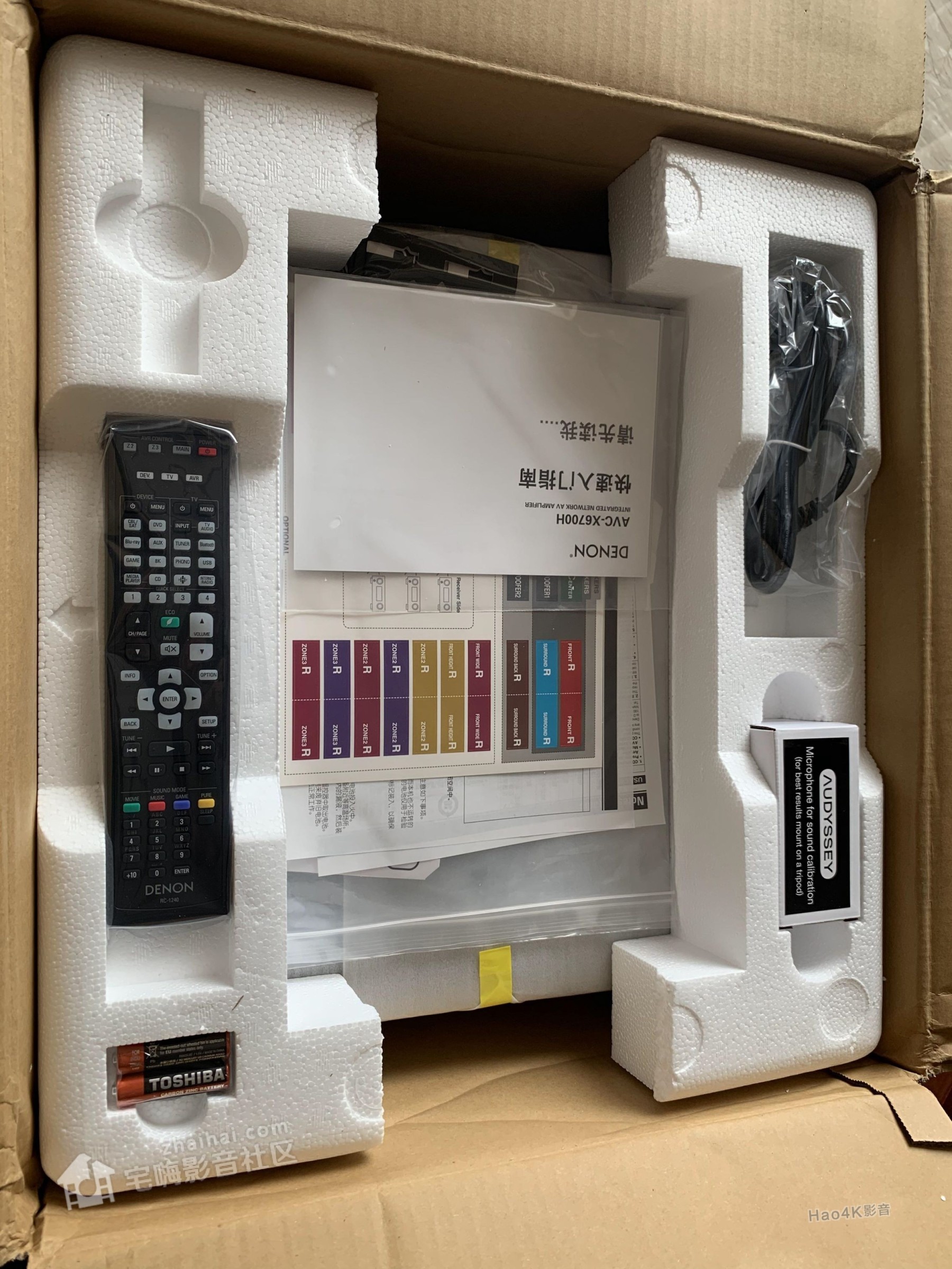

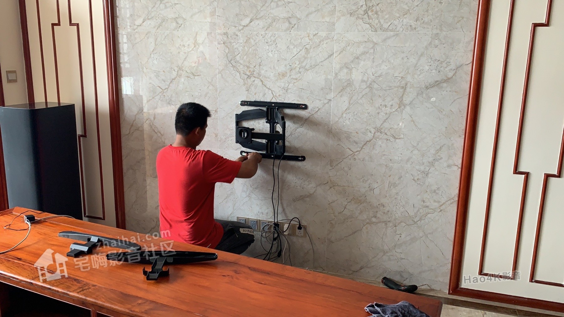

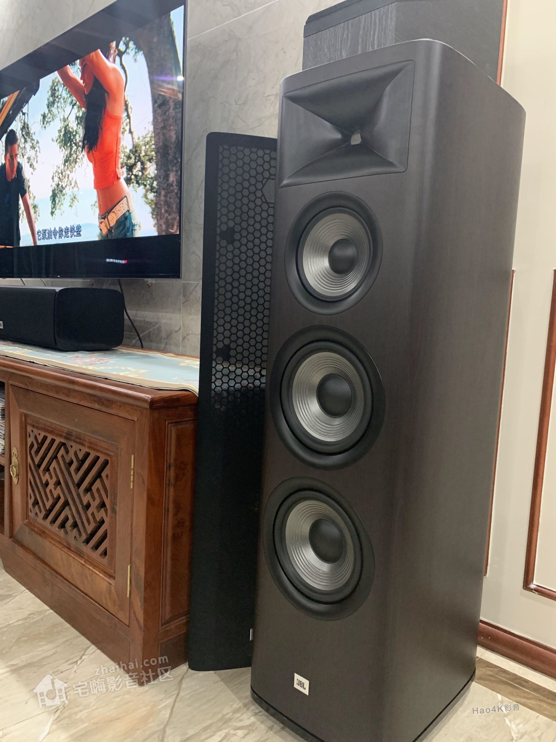

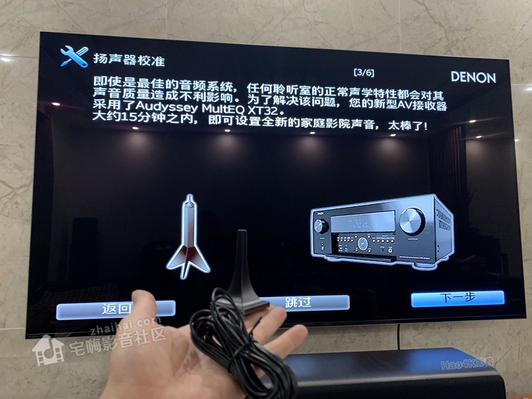

      4.jpg 好家伙,体积巨大,还好物流帮抗上楼,拆了木架,不然我要累死半。 8.4.jpg 8.3.jpg 8.1.jpg 8.2.jpg 6.jpg 包装的很严实,主音箱40斤重,炮也不轻,之前潜水论坛,说小过12的炮都不能算炮,这个正好够~不知道和骄阳啊,百里登啊那些个炮比起来如何~各位老烧指点一下~由于家里客厅才20平,不算大,所以参照在实体店的经验,电视柜专门红木定做,计划把低音炮和功放,播放设备等一起放到柜子里,这样显得比较整洁大方 微信图片_20210327143645.jpg 。原先计划把中置也放进去, 2021_03_16_11_23_IMG_6813.JPG 但是当时看的是JBL的590系列,电视柜也是参照那个尺寸做的,所以6系列的中置放不进了~只能放在桌面了,有点小遗憾, 17.jpg 中置放上面又挡着电视了, 2021_03_14_23_00_IMG_6771.JPG 看来不把电视挪往上一点不行了,强迫症,只能叫师傅来重新打孔,移电视。 2021_03_16_12_20_IMG_6815.JPG 好事多磨啊~!终于电视上墙了,搞定了电视可以摆放音箱了,整理好电视柜,左边的空格放功放 16.jpg ,右边要塞低音炮 15.jpg ,电视柜太重了,叫朋友来搭把手抬起来,在放进去,又是一身汗,终于挪好低音炮了,可以开始拆各种音箱,摆放位置期间还买了音箱架,把环绕音给装上,实木的,当时感觉没有红木的密度和质量,算了,勉勉强强用着吧,看起来还算可以,但是后期估计积灰。 7.jpg 8.jpg 9.1.jpg 24.1.jpg 摆放好音箱按计划拉线, 23.jpg 22.jpg 自己没有工具,叫师傅帮忙钉个线槽走一下明线,还好走线地方不明显,可以和墙壁背景颜色融为一体,关键是两个角要对齐就好了, 13.jpg 13.1.jpg 13.2.jpg ,拉网线了发现商家少发了一丢丢的线,就差一点就能连接完了, 14.1.JPG 2021_03_19_18_38_IMG_6909.JPG 急急忙忙上街去买了比较劣质的音频线,先接上再说,等不及了,商家愉快的答应补发十米给我,不管了,到时候再换好的线。整套音箱拆包装摆放,接线,就像组装模型一样,想到一句话,男人都是爱玩玩具的,只是玩具越玩越贵而已,这个过程不亦乐乎~哈哈。连接完音箱,再按部就班把拆线材 14.jpg ,搬出印有made in JP的天龙X6700H 9.jpg 10.jpg ,感叹岛国人民的做工, 11.jpg ,看得金灿灿的接线口,挺舒心 12.jpg ,按照商家远程指点,把该连接的线连接完毕。开始调试声音,我是木耳,天龙自带的软件自动调音系统 20.jpg 21.jpg ,合适傻瓜的我,只用顺着它说的点击下一步就OK了,我没有一点经验也能按部就班操作下去。终于调好了之后,开始试播论坛内下载的资源,试音 微信图片_20210327145703.png ,哇塞~那环绕的效果,激动得心跳都加速了,记得上一次心跳是小姐姐答应那晚做我女朋友了,嘿嘿.......

    说实在的,目前调音太细节的我还不会,论坛里那些大神发的什么音频的曲线图我也看不懂,所以用软件自带的走完一轮调音以后我就基本没有再设置什么了,有没有热心的大神指导一下我,看看还能怎么样更完美不?
