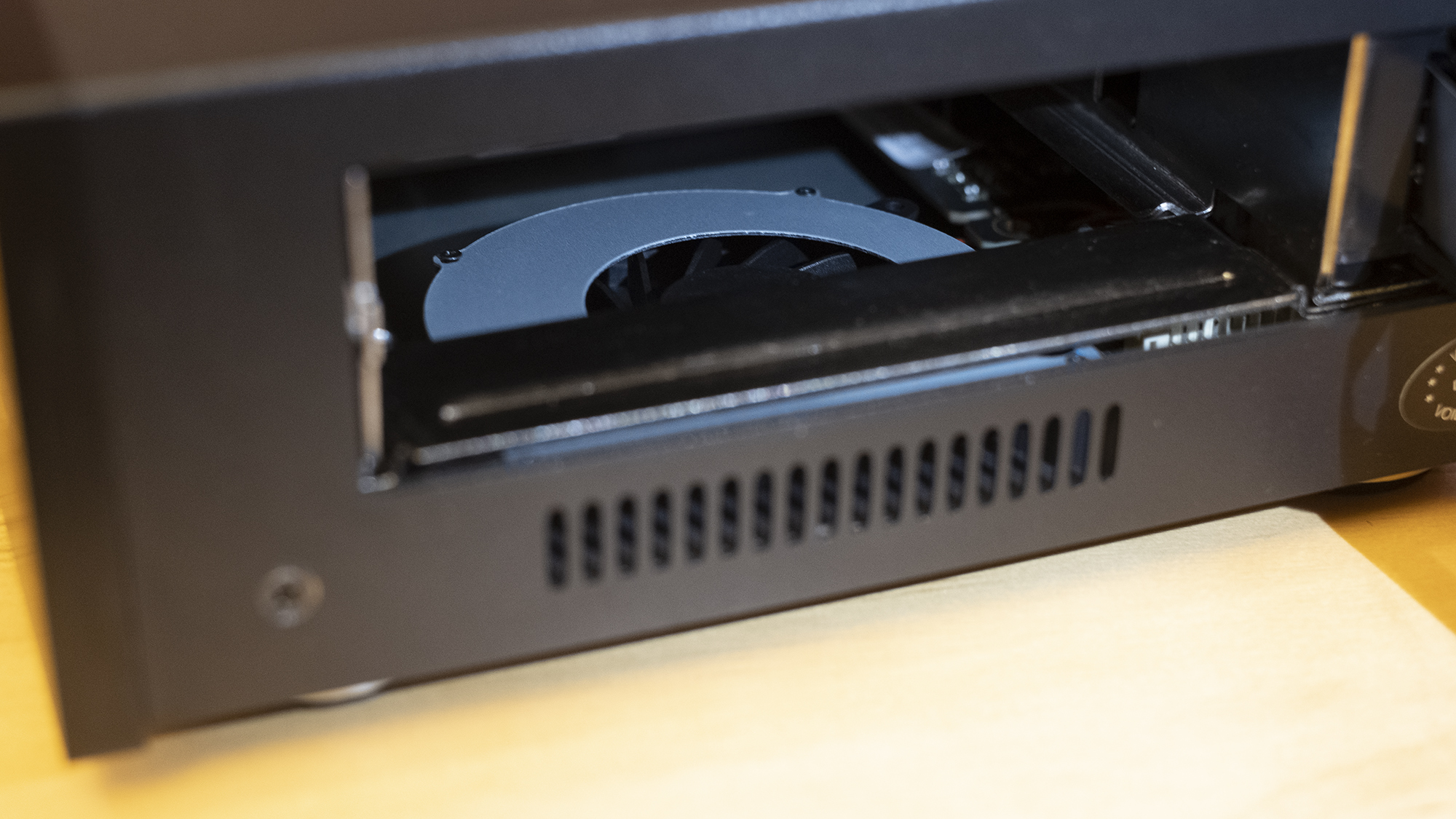

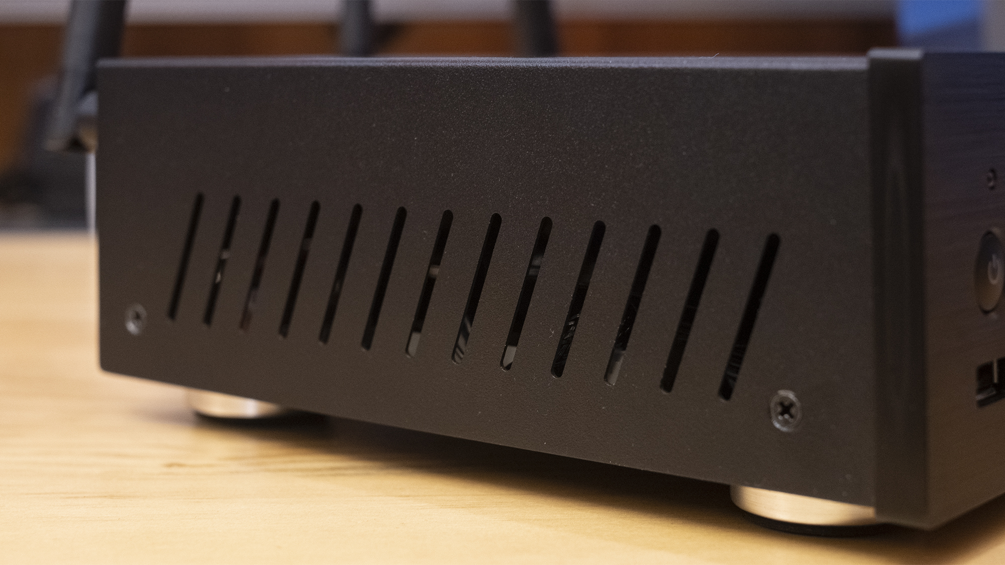

DUNE SOLO VISON虽然没有采用猫头鹰风扇,但是内置硬盘仓,避免不了风扇介入散热,通过硬盘下端的涡轮风扇在箱体内形成左右贯穿的风道,散热比起下出风更为高效。

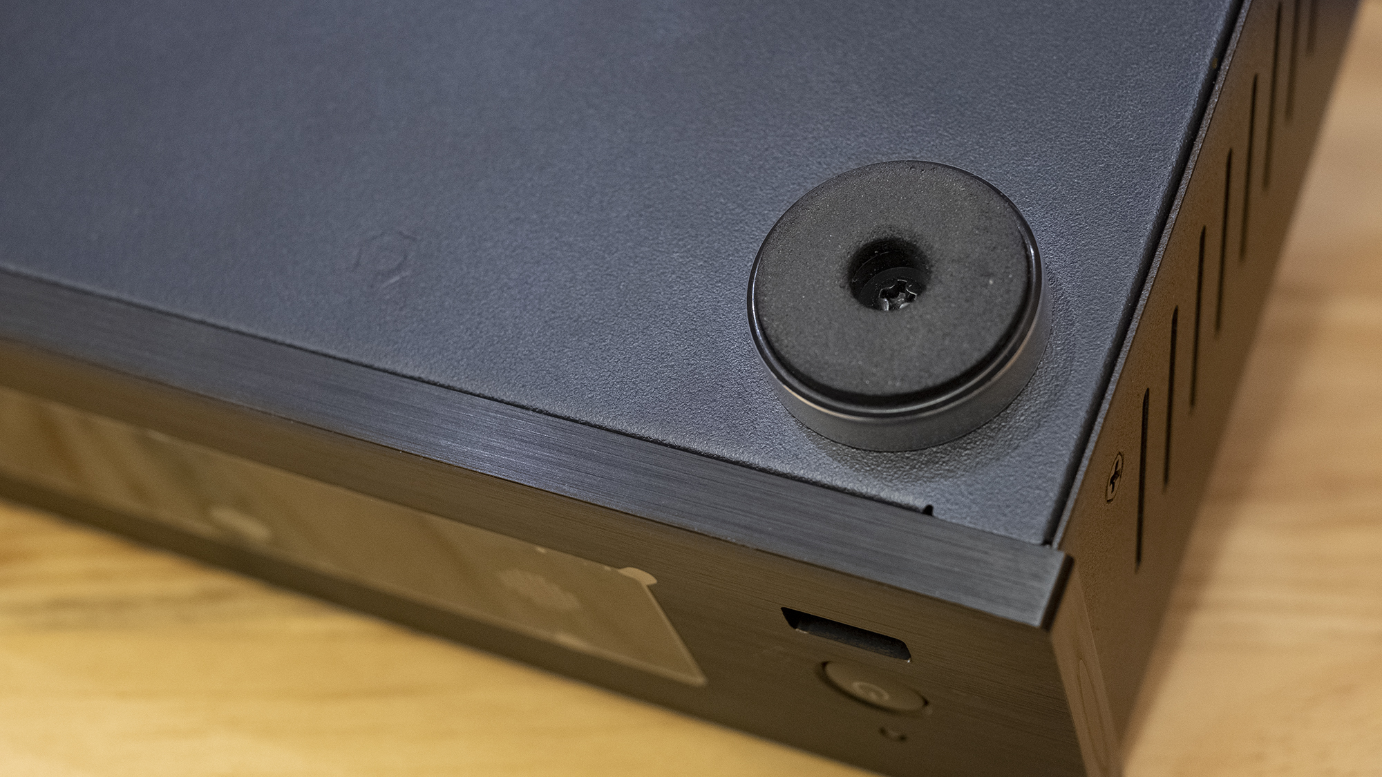

底部采用了软质脚垫设计,减少共振。

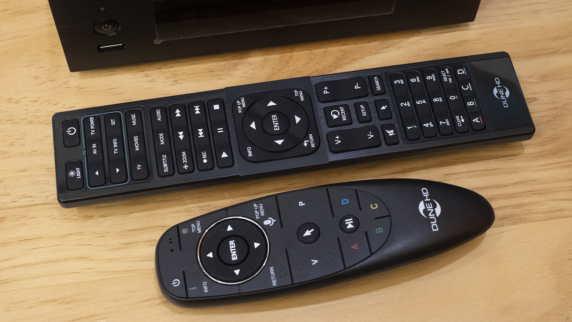

遥控配置与DUNE MAX VISON一般采用了背光红外及蓝牙双遥控,不过个人喜欢用app控制。

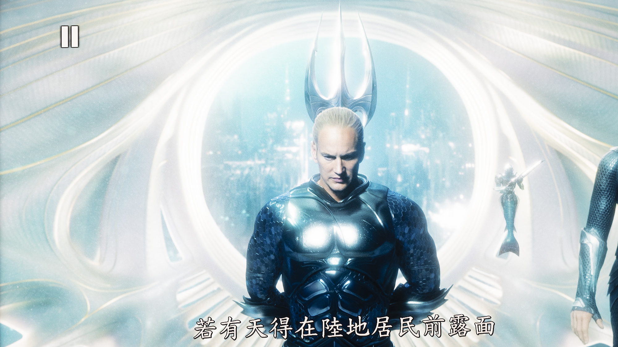

测试的设备为SONY X9000H,支持STDV模式,SONY 菜单也能点亮杜比菜单,当然很多玩家觉得在杜比视界功能难有建树的ANDROID系硬播机又是通过什么取巧的方式来欺骗电视点亮杜比,所以我用ZIDOO Z9X与DUNE SOLO VISON对比杜比视界和HDR10的画面区别,其实ZIDOO Z9X本身也可以读取MKV的单层杜比视界影片,这也是目前大多ANDROID系硬播机支持单层杜比视界的方式,但是除了DUNE,所有硬播机播放原盘杜比视界就只能点亮HDR10。对比的片源为《海王》,其实我找了不少片来对比,有些片源为亮度上的差异,有些片源在色调上有差异,其实作为一台峰值亮度在800尼特的电视来说,本身亮度不具备达到杜比视界的标准,所以在播放杜比视界片源时,亮度并不比HDR多什么优势,就好比SONY X9000H的杜比片源并没有三星Q80T点亮HDR10+片源来得惊艳。

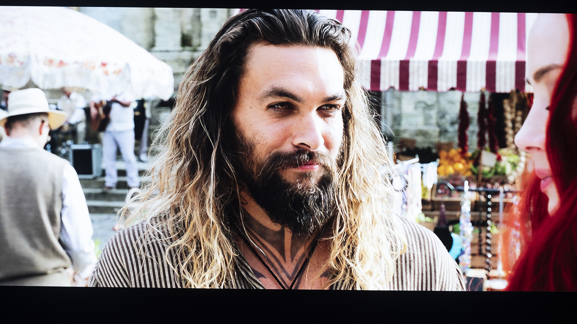

这个屏摄是整部片源最大的差别,相机参数一致,但是由于HDR10版本的蓝色太多,使得过曝了,但是能看出海王的杜比视界与HDR10在色温差异极大。
这对屏摄来看,整个画面细节其实都是一致的,明暗细节也差不多,但是色温还是有较大差别,分开去看的话,并不能定论HDR10好还是杜比视界好,只能说是两种风格。

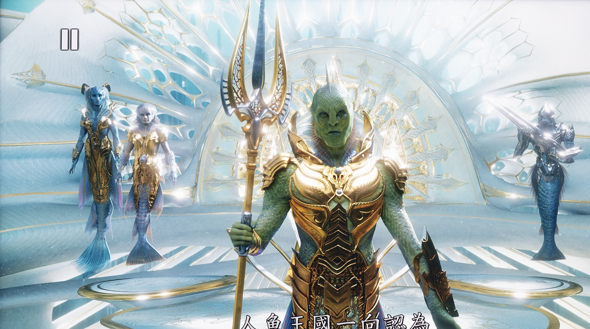

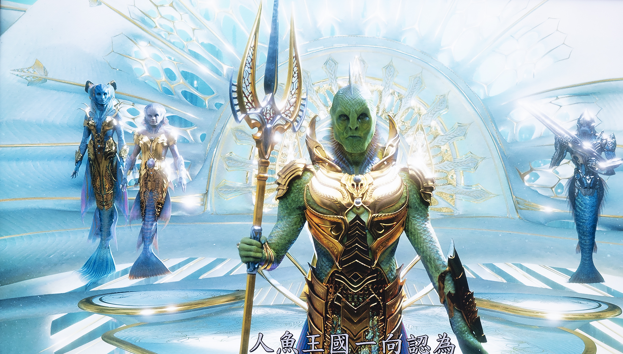

而这对屏摄来看,鳞甲的细节上杜比视界就有明显的优势了,鳞甲更亮,细节更丰富。
上面三张屏摄并不代表整部电影的差别,因为大部分画面就是类似上面这种,色温的差异有,但是在一秒24帧的画面下,除非你的眼睛是高速摄像机并同时观看两个电视,否则你不会辨识到杜比视界和HDR10的优劣。

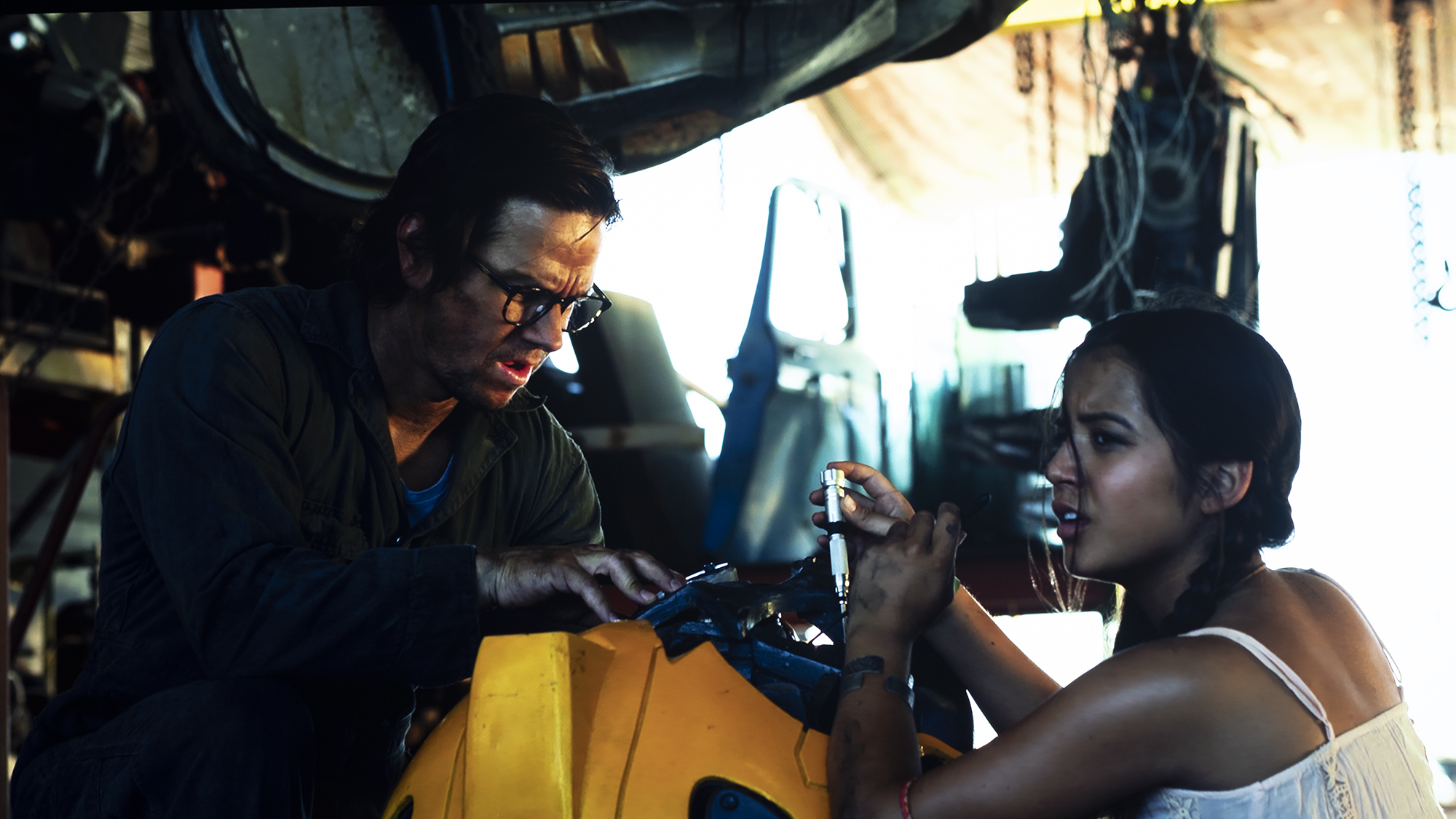

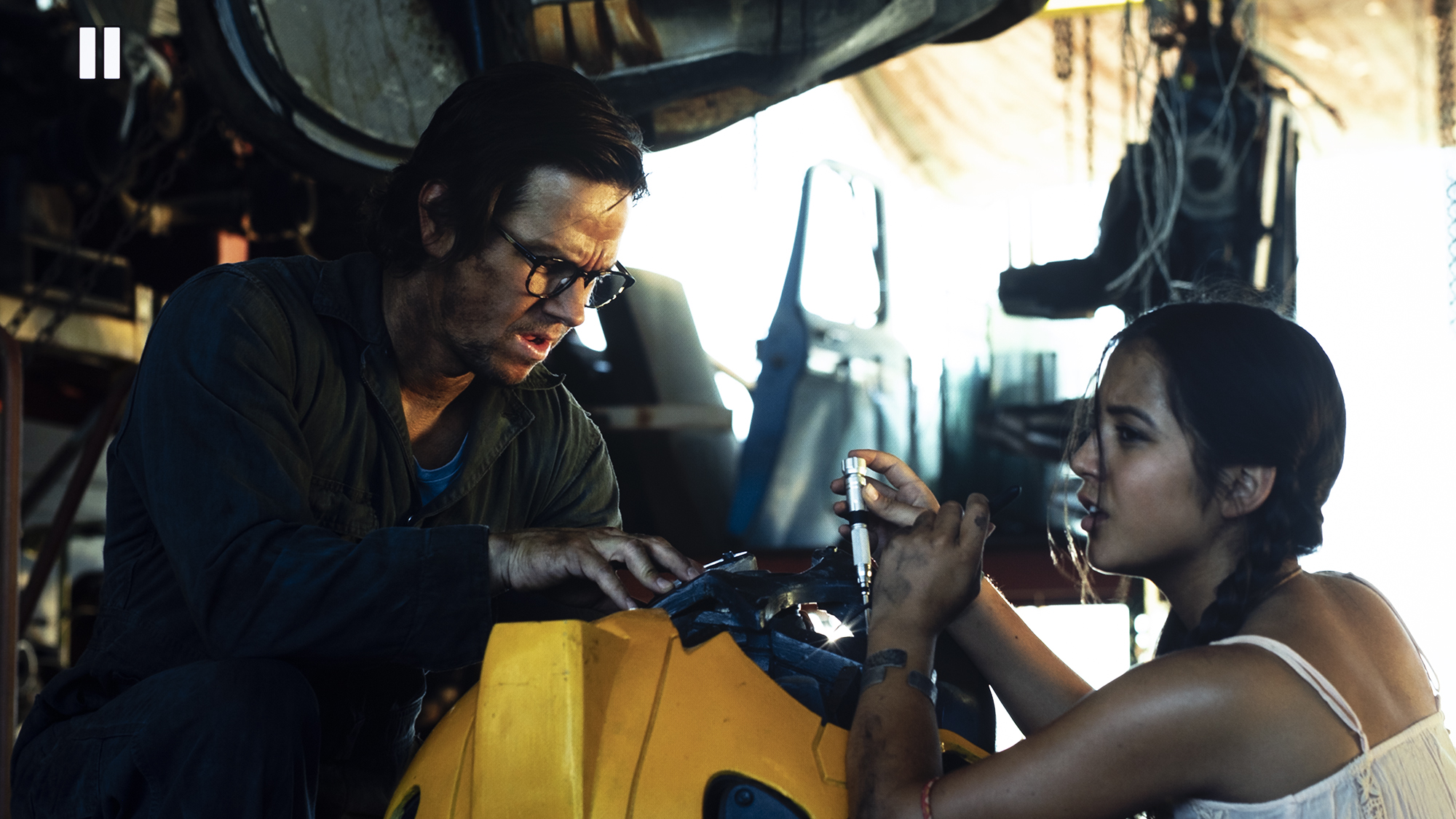

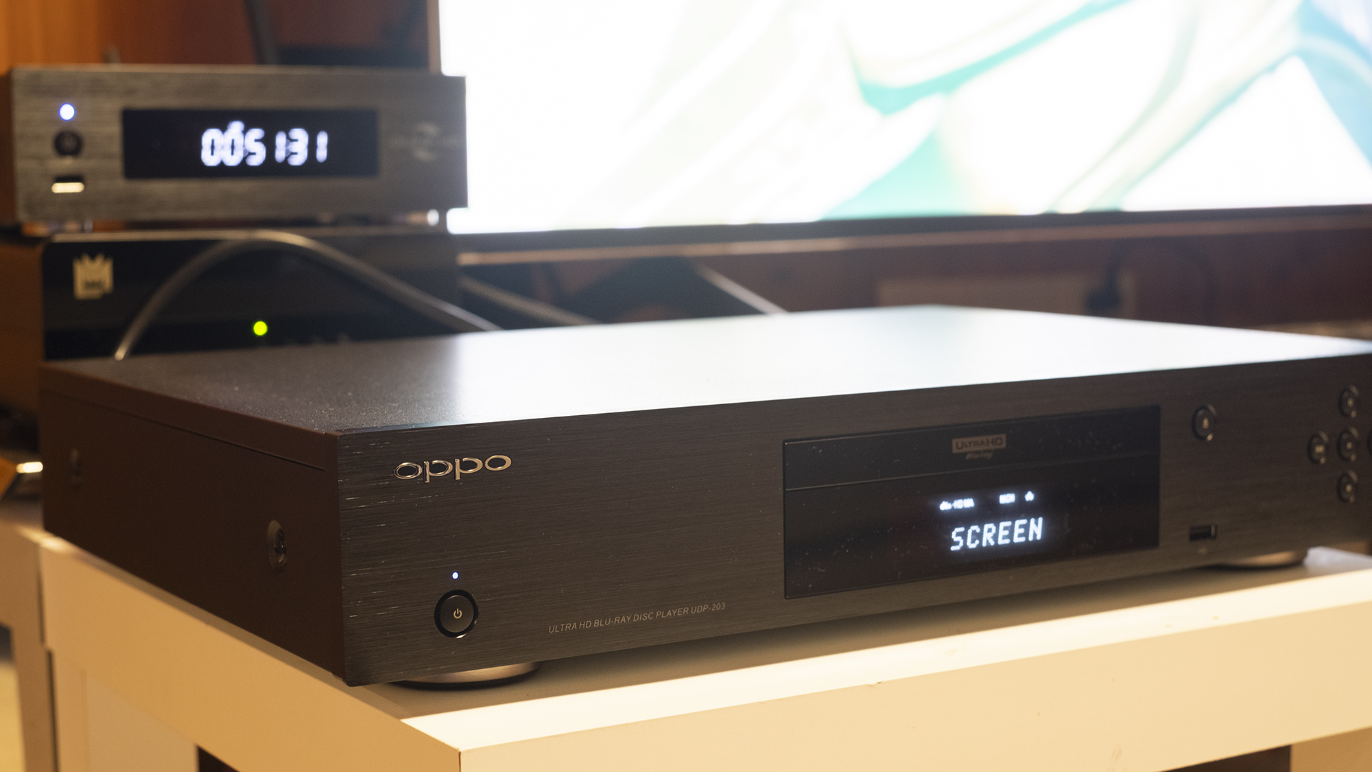

当然,《海王》在杜比视界片源里,属于精修版本,综合表现来说,杜比视界肯定有可取之处,但个人看来,这种优势并不是杜比视界的高规格所带来的,更多的是推广杜比视界所做的特殊优待,而更多的片源类似上面《变5》,暗部细节的微弱差别,在没有色温差异,而ZIDOO Z9X在暗部细节表现上本就较弱,如果DUNE PRO2播放相同片源,在没有高亮度电视的加持下,杜比视界就更没有那么高大上了。那DUNE SOLO VISON与MTK 8581正规军相比,到底杜比视界效果会有什么区别,尽管OPPO 203自18年彻底停产,但是依然代表了主流的MTK 8581碟机,毕竟还是有大把异性徒子徒孙,此次我借来了朋友的OPPO 203,与DUNE SOLO VISON进行一个画面效果的对比。
其实OPPO 203当年的价格在4500元左右,以现在来看还是比较良心的定价,毕竟这个价格已经涵盖了庞大的研发成本分摊,现在炒作的价格是11000元,妥妥的理财产品,基本上想买,新货存量已经不多,DUNE SOLO VISON价格为3000元左右,从硬件来讲,SOLO VISON少了模拟部分、少了蓝光光驱,多了一个硬盘仓。实际体验来讲,OPPO 203难用不少,先不提字幕、海报墙、安装APP这些众所周知的东西,看原盘片源强制看片头,没有时间轴拖拉,能让硬播机用户忍得长毛,当然这依然改变不了OPPO 系统是碟机里最好用的越狱系统。

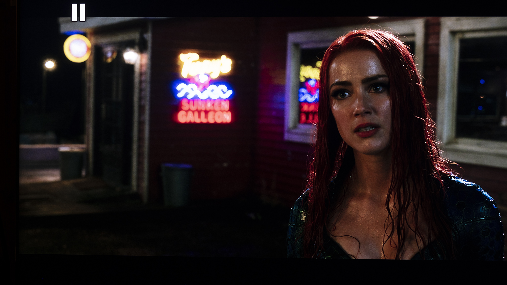

因为碟机换片真的比较麻烦,我花了1个小时,对《海王》及《变5》进行屏摄对比,其实对于一个正常的观众来说,我可以负责任的说,OPPO 203与DUNE SOLO VISON在SONY X9000H上的画质水准是基本无差的,这是一部双层杜比视界的原盘片源,都是杜比视界明亮模式。但是对于数毛用户,两者微弱差别还是有的,当然相机参数一致,帧数可能有差异,毕竟同一秒还有24帧,真的已经尽力了。比如上面的屏摄,公主的胸口,霓虹灯一侧的墙壁,DUNE的高光部分亮度更高,所以相对小细节多了点点。

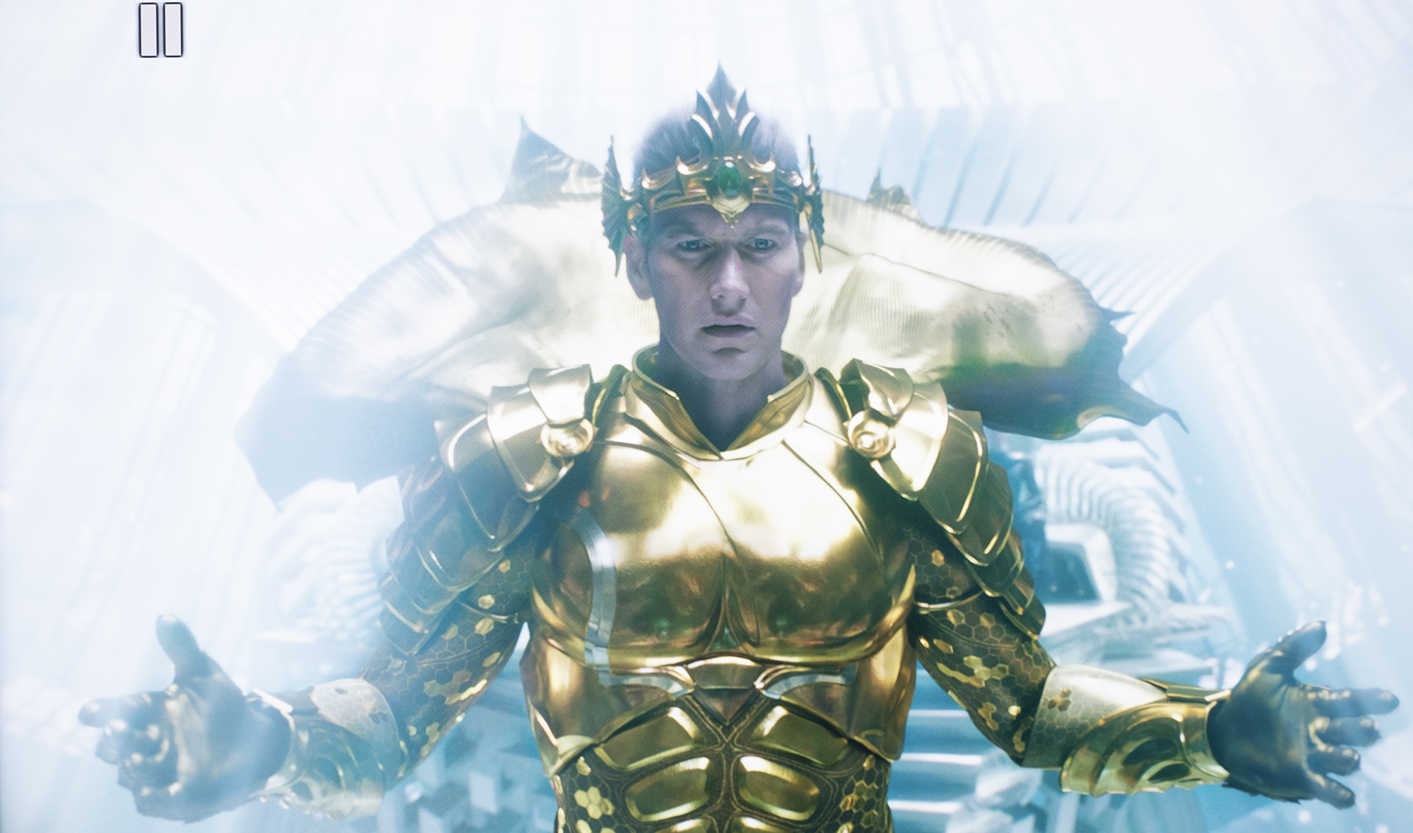

这对屏摄比较明显,DUNE的对比度高一点,画面干净一点,看小图也许会觉得203画面更亮,但是在全尺寸图里,会感觉明显的涂抹。
这对屏摄表现,DUNE依然略亮一点,表现在伞、花、墙面,但是差距十分微小,但谈不上优劣,DUNE的发色、花色更好看,203的伞面细节会更多,但是我不觉得在动态画面上有什么影响。

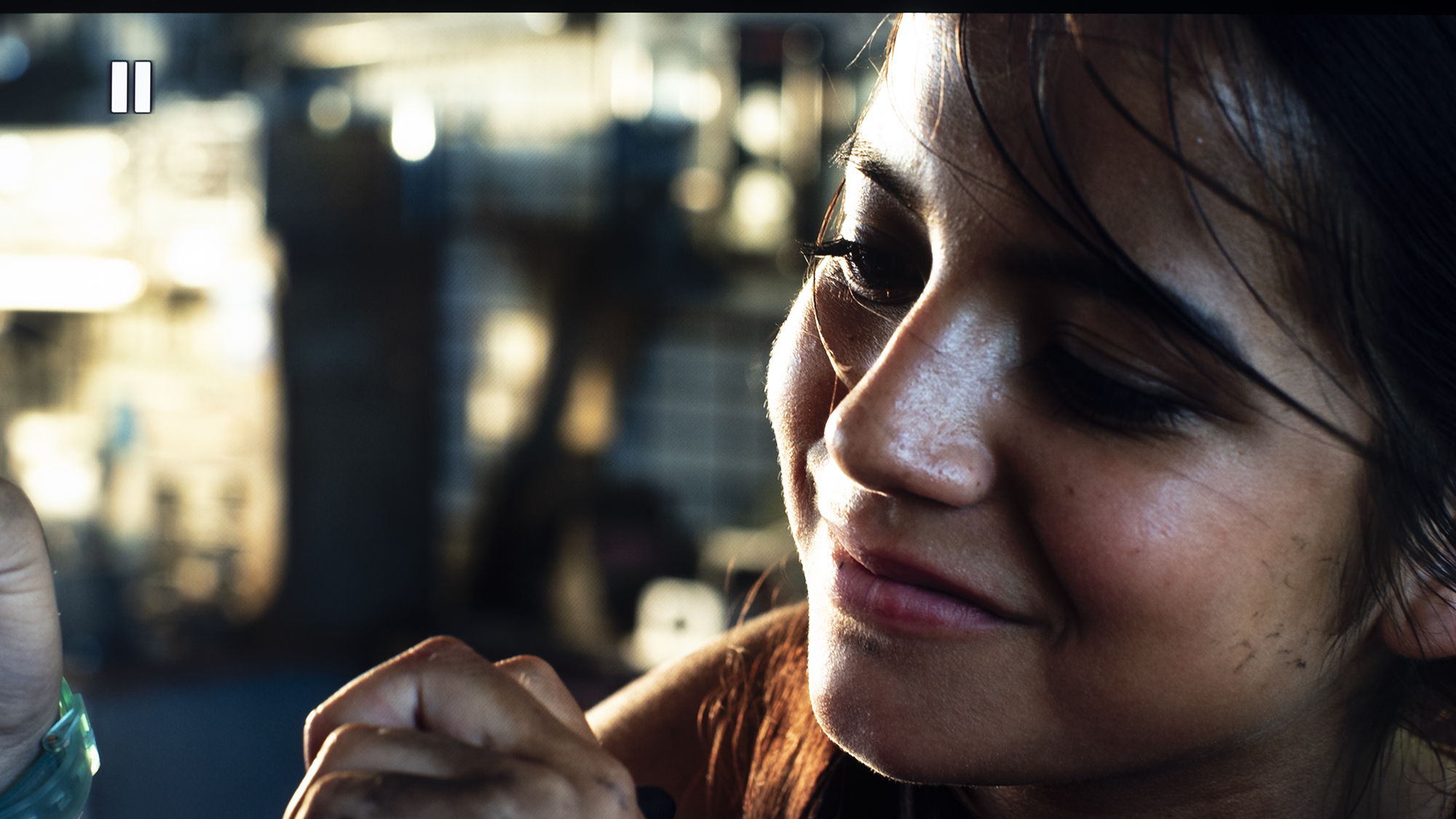

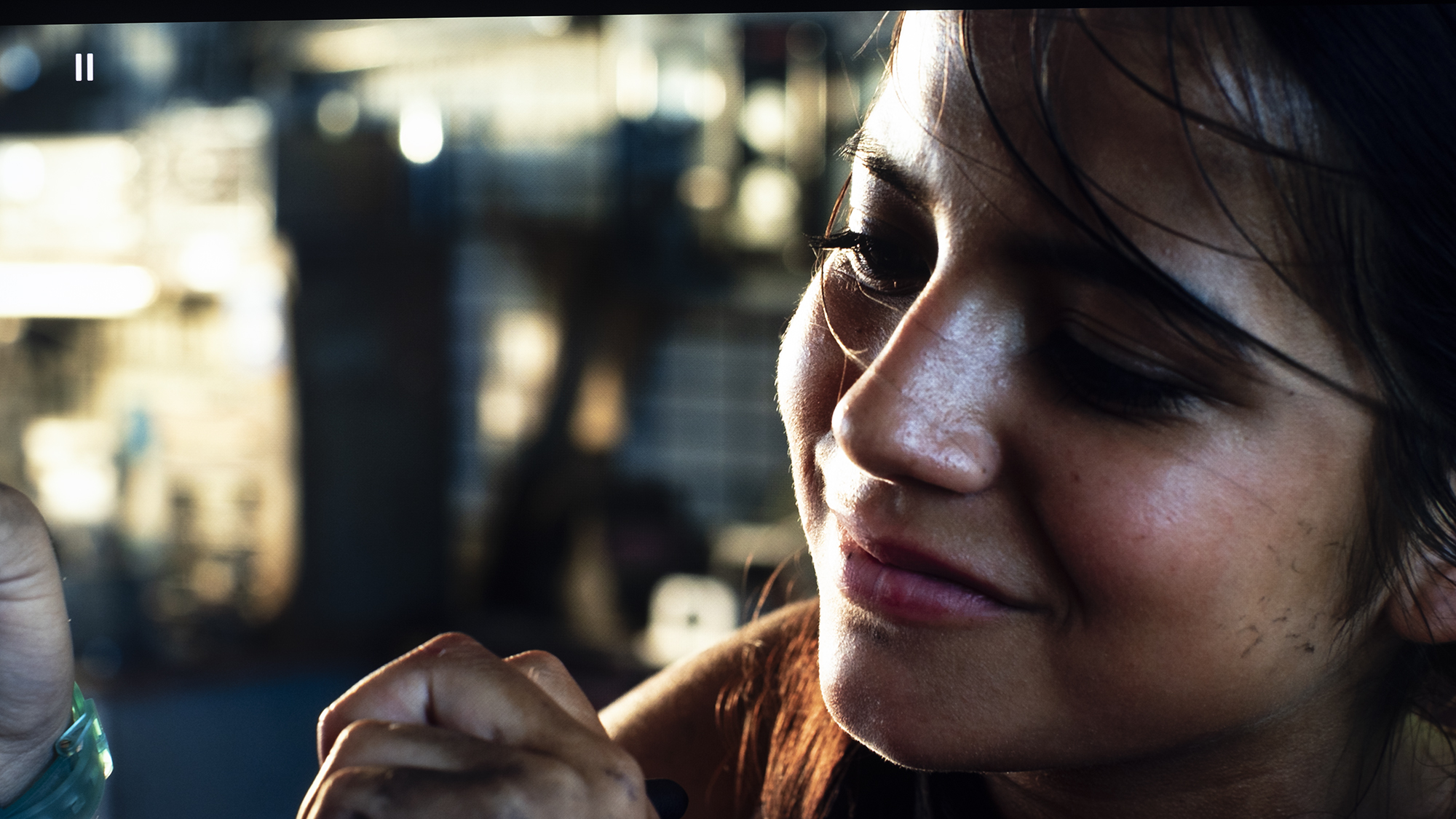

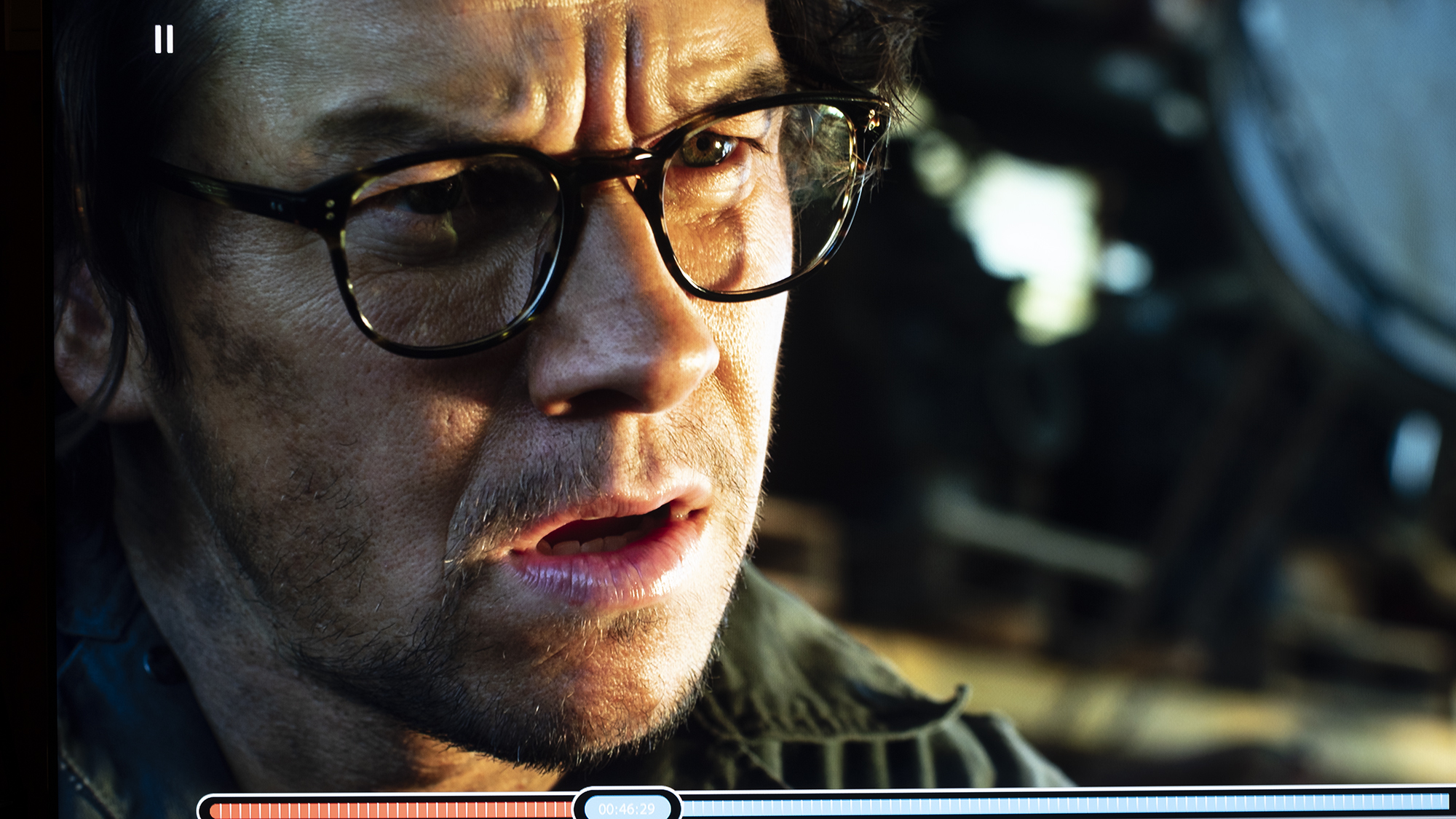

变5的屏摄上,主角左脸部、脖子DUNE会亮一点,细节略多一点点。

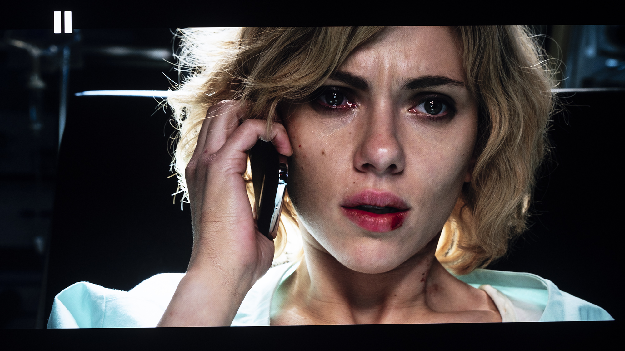

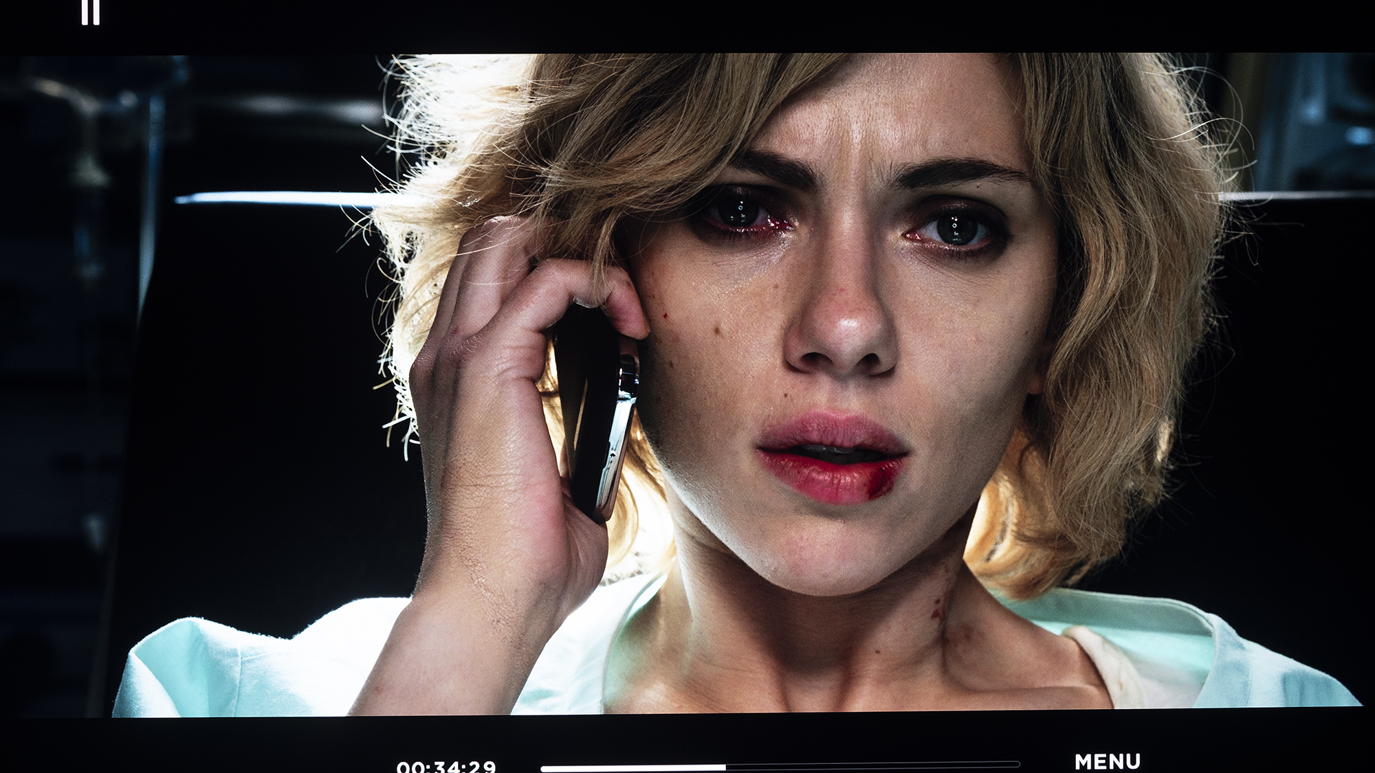

这对屏摄是《超体》,并没有杜比视界效果,只是HDR10,仅仅是因为个人趣味,每次都要拍寡姐一次,画面么显而易见,DUNE略红嫩一些,OPPO略黑一些,但是压根算不上优劣。所以综合来说,DUNE SOLO VISON与OPPO 203采用不同的芯片,在HDR算法上肯定略有出入,但是一个合格的芯片,都是重现画面,在相同解码能力下,所谓的一眼差别,那纯属吹牛逼,别有用心,即便我个人在数毛状态下,更喜欢DUNE SOLO VISON在白场画面的表现,但是在动态画面下,其余略好那么一点点基本可以忽略不计,当然终究硬播机的功能和可玩性要远高于碟机,所以考虑,我肯定选择自由度更高一点的硬播机。
