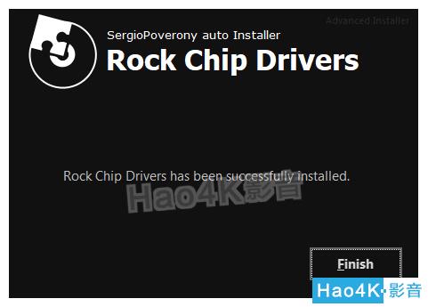

步骤1:下载安装驱动与软件安装好2个驱动(暂时没有测试到需要先后顺序),
    打开驱动助手(DriverAssitant_v4.8)后,先卸载再安装。注:版本号有很大的关系,有些太低的,插入USB根据没反应
    再打开 DriverInstaller_2014后,直接安装即可

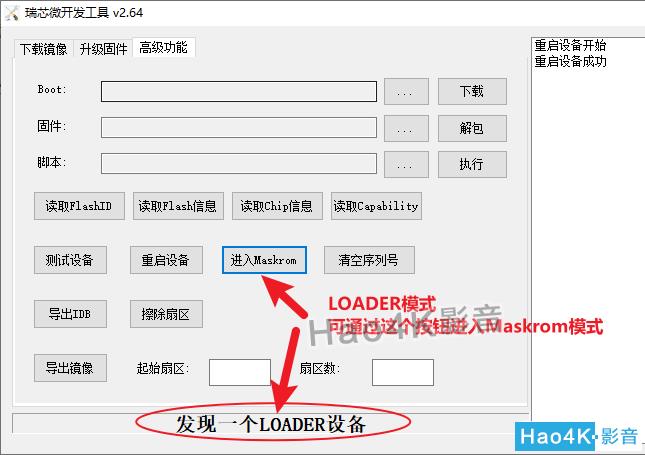

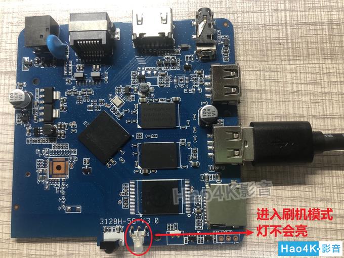

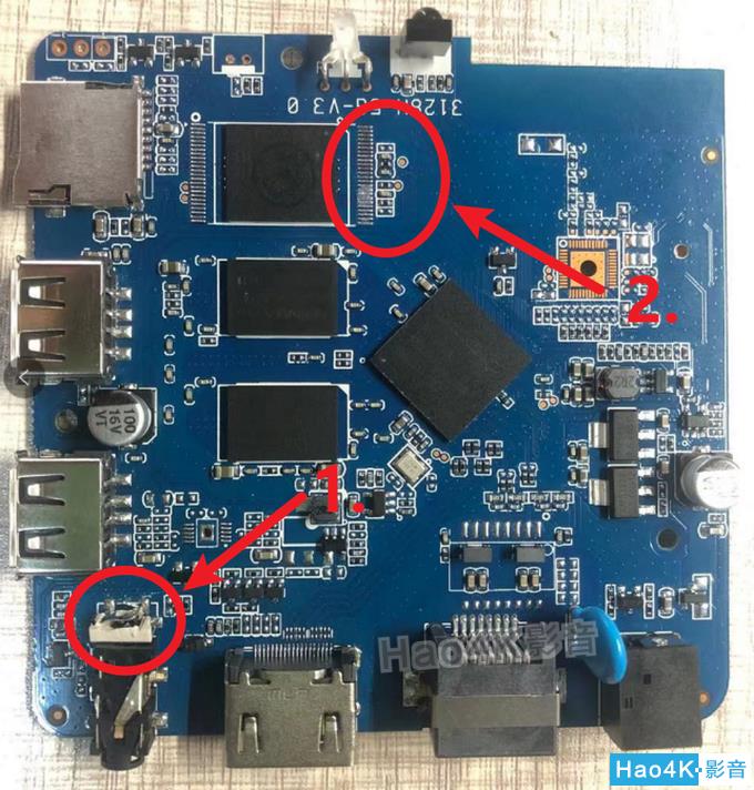

   第一张图的标记1 看出来是一个按钮,已经被我大力出奇迹弄坏了,只要短接或者顶针去按住,然后 USB双公头线 接入机顶盒和电脑,会进入LOADER模式,但这个模式刷机总是失败。(注:在AndroidTool的高级功能,可以进入Maskrom模式)
   第一张图的标记2 是一个存储芯片,三星的芯片,有些人是闪迪的。但都一样的,用镊子短接6,7脚(如不行,可以试5,6脚),然后 USB双公头 接入机顶盒和电脑,这个是直接进入 Maskrom模式
进入模式正常的特征:指示不亮,HDMI不显示。但电脑会安装驱动,然后AndroidTool会发现设备

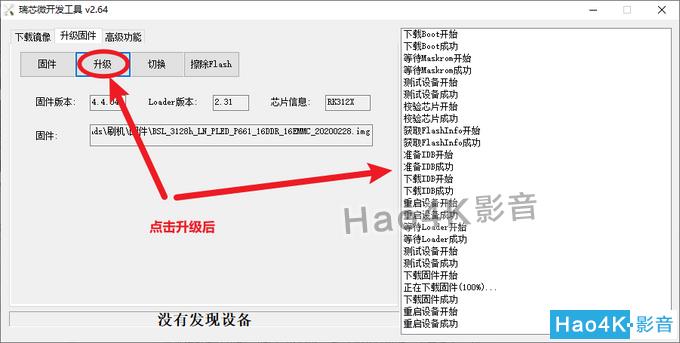

步骤6:AndroidTool 中刷机点击升级,右侧中会显示刷机信息。固件没问题的话,都会跑完重启。
