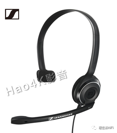

mono如果做耳机,就是单声道耳机,只有一边耳朵有声音。这是因为耳机没有crosstalk。

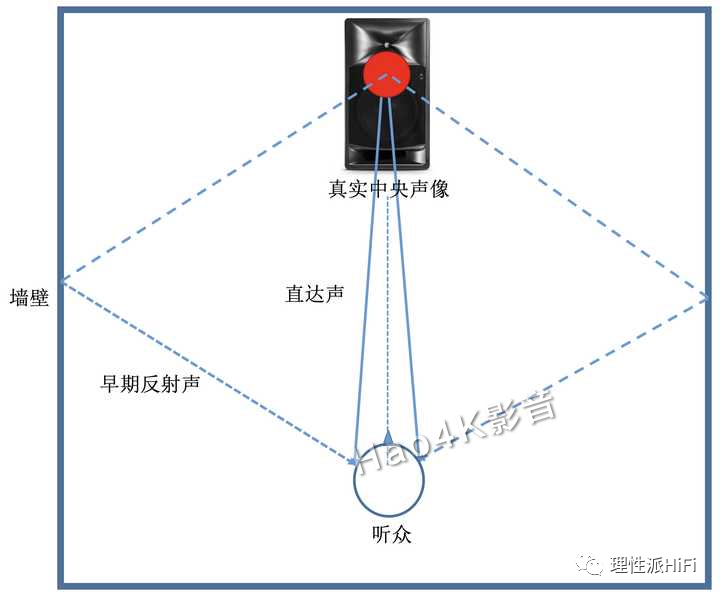

对于音箱系统而言,mono往往是真实声像。例如家庭影院中的中置声道。
这里就牵扯到一个不得不提的概念,什么是真实声像?什么是虚拟声像?
真实声像指的是image由对应位置的扬声器/声源发出。

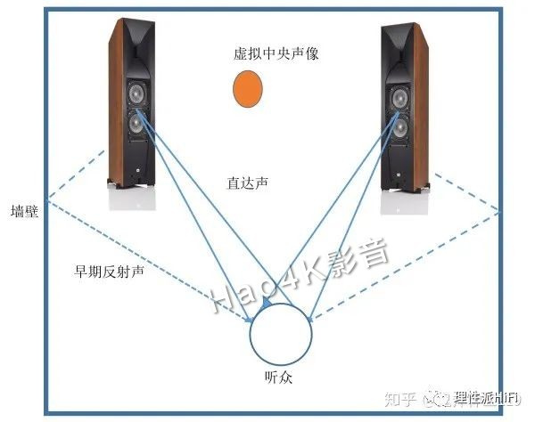

虚拟声像则是指主观感知空间印象中的image位置没有声源,主观感知的image是由不同位置的声源经过大脑而合成的。当我们听立体声音箱时,会听到声音从前方发出,但我们前方没有任何声源,只有左前方和右前方摆放音箱的位置才有声源。
现实世界中的人唱歌,每一个人声都是一个真实的人位置发出的,也都是真实声像而不是两个人在两个位置唱歌再合成一个人声,除非是合唱作为背景音。立体声除了纯左和纯右声道以外都是虚拟声像,例如人声和绝大部分乐器。如果房间内有一个人和你说话,那么这个人的声像就是真实声像。如果一个房间内有一个乐器,那么乐器发出的声音也是真实声像。真实的声音基本上都是真实声像。而对于立体声,只有当纯粹的左声道或者右声道才是真实声像。double mono的虚拟声像通常存在以下问题:

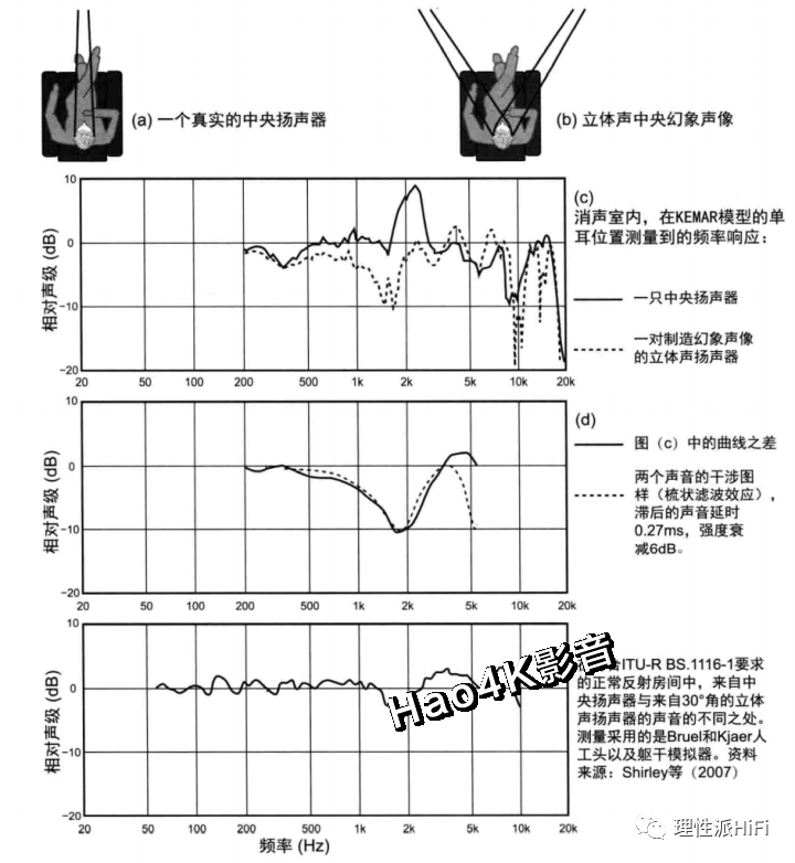

而对于无中置音箱,仅靠立体声形成的虚拟中央声像,在人头转动一定角度时,会出现声学漂移的情况,并且声像的位置可能与人头转动角度相反,但是虚拟声像的位置依然在距离法线的一定范围内。
其深层次原因为左右音箱可能存在的梳状滤波,以及当人头稍微转动或稍微偏离轴线使得前方左右声道音箱到听音者的距离、角度不同进而引起的时间差和HRTF滤波后的差异而导致的。

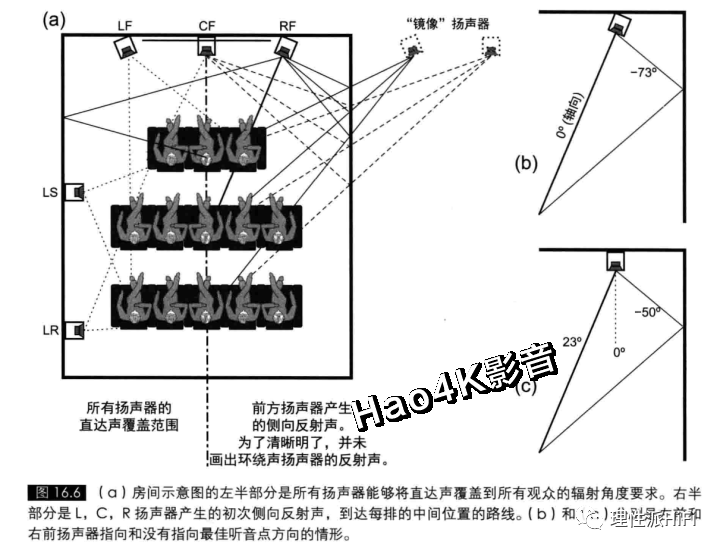

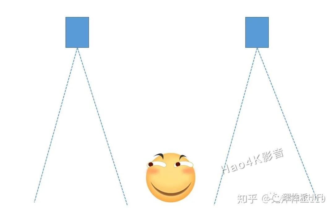

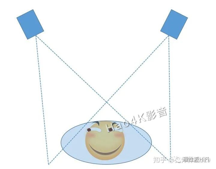

最后,再次强调,如果是自己玩HiFi或者家庭影院,音箱一定要指向听音位摆位。而不是平行指向正前方。
正确
错误
这一点对音色和声像,尤其是image的影响很容易听出来。如果您对这篇回答以上提到的很多概念还比较陌生,长久以来一直都是看上去很美观的平行指向前方的摆位,或者认为耳机有结像和所谓的横向纵向声场大一圈之类的,不妨自己先摆摆看,多练习听音和对比。时间久了应该能明白其中的道理。
