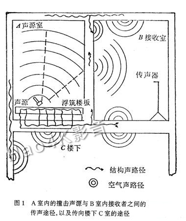

1、声波传入围护结构的三种途径
1)、经由空气直接传播,即通过围护结构的缝隙和孔洞传播。例如敞开的门窗、通风管道、电缆管道以及门窗的缝隙等。
2)、透过围护结构传播。经由空气传播的声音遇到密实的墙壁时,在声波的作用下,墙壁将受到激发而产生振动,使声音透过墙壁而传到邻室去。
3)、由于建筑物中机械的撞击或振动的直接作用,使围护结构产生振动而发声。
前两种情况,声音是在空气中传播的,称为 “空气传声”。而第三种情况,是振动直接撞击构件使构件发声,这种声音传播的方式称为 “固体传声”,但最终仍是经空气传至接收者。对空气传声与固体传声的控制方法是有区别的。

2)、撞击声隔声测量
撞击声隔绝的复杂性:①对撞击声的激发、传播和辐射等原理虽有一定的研究,但由于问题的复杂性,至今没有满意的结果。②隔绝撞击声的材料发展缓慢,撞击声的控制尚无很好的办法。
一些隔绝措施往往造价很高,难以广泛应用。撞击声隔绝是目前大量民用建筑中噪声隔绝的薄弱环节。
撞击声是建筑空间围蔽结构(通常是楼板)在外侧直接撞击而激法的,但接收的是被撞结构向建筑空间辐射的空气声。为了能比较不同材料和构造方式的楼板对撞击声的隔绝性能,须保证各自的撞击能量和形态是一样的,为此,需使用一个国际标准的打击器。

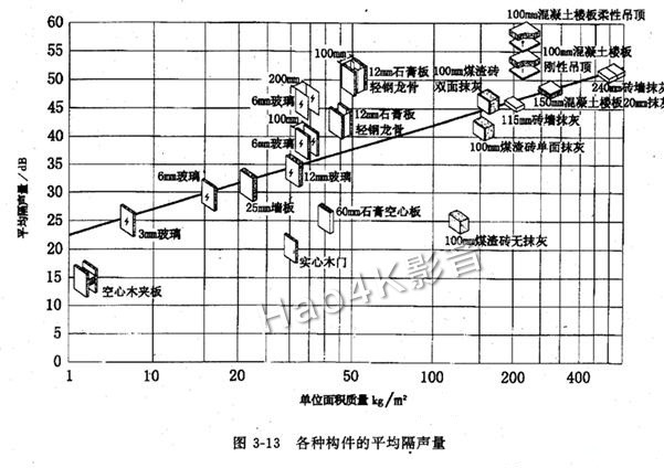

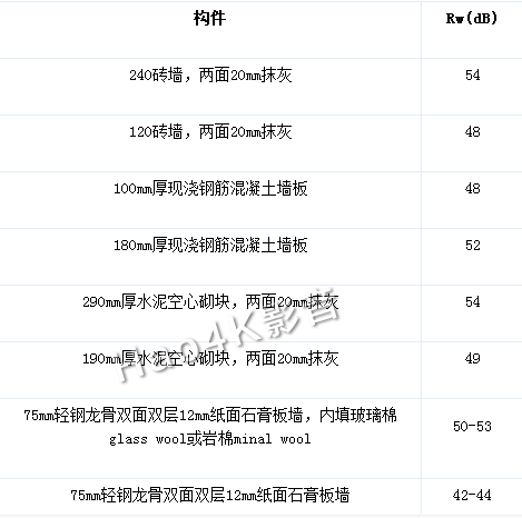

典型墙体构件的Rw(实验室测量值,实际应用时要低3-5dB)
对于住宅建筑隔墙,国家规定分三级标准:一级:Rw>=50dB,二级:Rw>=45dB,三级:Rw>=40dB

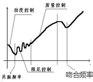

1)、单层墙隔声频率特性的一般规律
影响隔声的因素:单位面积质量(面密度)、刚度、材料内阻尼、边界条件等。
2)、 质量定律
在理想情况下,(无刚度、无阻尼、柔顺质量、忽略边界条件),单层墙体隔声量理论推导得到:隔声量R=20lg(f×m0)-48
得到质量定律(mass law):墙体越重空气声隔声效果越好。
(1)面密度增加一倍,隔声量增加6B。
(2)频率增加加一倍,隔声量增加6B。
在实际情况下,在质量控制的频率范围内明显出现质量定律的表现,但比6dB要小,一般地,面密度增加一倍,隔声量增加4-5dB。

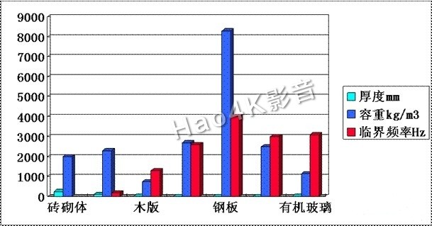

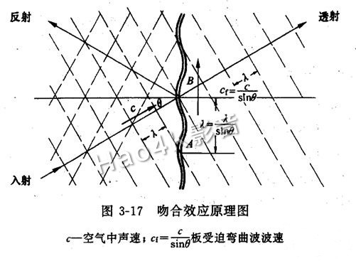

3)、吻合效应
墙体在声音激发下会产生受迫振动,振动既有垂直于墙面的也有沿墙面传播的,不同的入射频率或入射角度将产生不同的沿墙面传播的传播速度Cf。然而,不同频率的声波,墙体本身存在沿墙面传播固有传播速度Cb。在某种入射频率和入射角度下,出现Cf=Cb时,将产生“吻合效应”,这时,墙板非常“顺从”地跟随入射声波弯曲,使大量声能透射到另一侧去,形成隔声量的低谷。
声波无规律入射时,每种隔声材料都会在某一频率上发生吻合效应,这一频率被称为“吻合频率”,在隔声曲线上的低谷称为“吻合谷”。
薄、轻、柔的墙体吻合频率高;厚、重、刚的墙体吻合频率低。

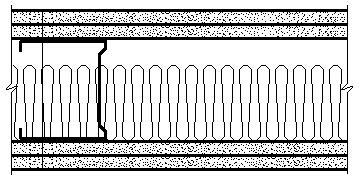

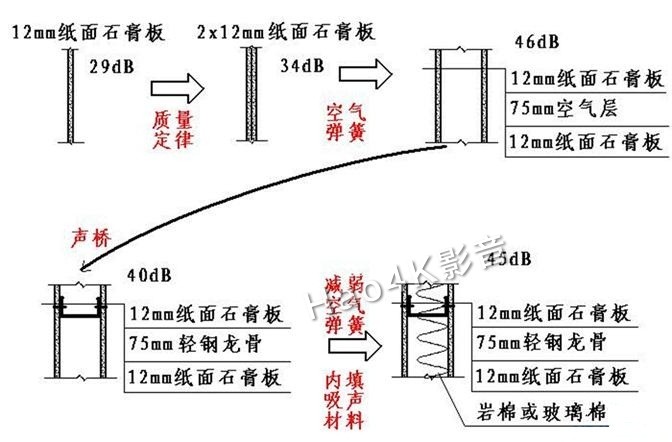

五、轻型墙的空气声隔绝
随着大量的住宅建设与高层建筑的发展,要求建筑的工业化程度越来越高,同时还要求减轻建筑的自重,以满足建筑的高速发展。常用的轻型墙体有:纸面石膏板、圆孔珍珠岩石膏板、加气混凝土板、碳化板等。传统的240mm厚的砖墙,其平均隔声量约为53dB,而现有的轻型墙其平均隔声量为30dB。
提高轻型墙隔声能力的措施:
根据国内外的经验,采用的主要措施与效果如下
1)、将多层密实材料用多孔弹性材料(玻璃棉、岩棉、泡沫塑料)分隔,做成夹层结构。则隔声量比同重量单层墙提高很多。
2)、避免板材的吻合效应引起的谐振,应使各层材料的体(面)密度不同而厚度相同,在质量定律范围内,可以得到较理想的隔声。
3)、当将空气层的厚度增加到7.5cm以上时,在大多数的频带内可以增加隔声量8~10dB。
4)、用松软的吸声材料填充空气间层,一般可以提高轻型墙的隔声量2~8dB.

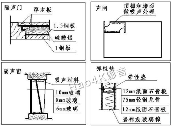

六、隔声处理实例
对于要求隔声较高的门(30~45dB),在某些场合下,可以采用构造简单的钢筋混凝土门扇,它有足够的隔声能力并能防火,但通常是使用复合结构,这种结构由于阻抗的变化而使声波反射,从而提高了隔声量。
需要经常开启的门,门扇重量不宜过大,门缝也较难密封。为了达到较高的隔声量,可以设置所谓“声闸”来提高其隔声能力。
隔声窗时,首先要保证窗玻璃有足够的厚度,层数应在两层以上,同时,两层玻璃不应平行,以免引起共振。为了避免隔声窗的吻合效应,双层玻璃的厚度应不相同。

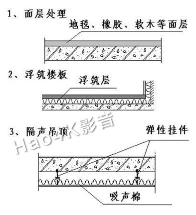

隔音基本措施
(1)弹性面层处理
在楼板表面铺设柔软材料(地毯/软木板/橡胶垫/塑料地面等)减弱撞击楼板的能量,从而减弱楼板本身的震动。这种处理面层的措施,一般对降低高频声的效果最显著。
(2)弹性垫层处理
在楼板结构层与面层之间做弹性垫层,以降低结构层的震动,注意这种楼板在面层和墙的交接处,也要采用隔离措施,以免引起墙体的震动。
(3)楼板做吊顶处理
吊顶的作用主要是解决空气声的隔离,如采用弹性连接,则隔声能力可以提高。
