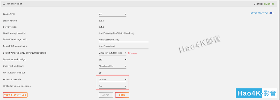

3 ?0 r! z) W" D0 i4 \1.登录 Unraid,进入 Settings > VM Manager, 右上角切换为 Advanced View, 然后依照以下图例停止设备:0 k2 u, L1 v" r  c

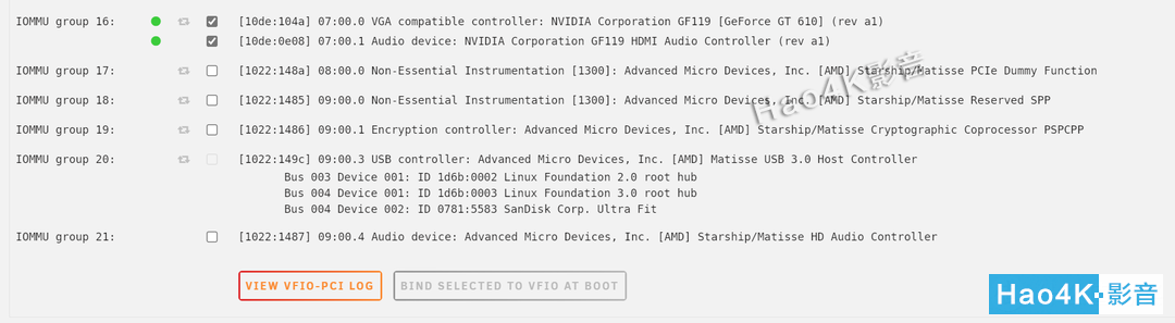

9 c7 [( y5 q3 \  x$ A  H; _2.进入 Tools > System Devices, 勾选需要直通的显卡相关硬件,点击 [BIND SELECTED TO VFIO AT BOOT] 绑定至 VFIO, 重启生效;
