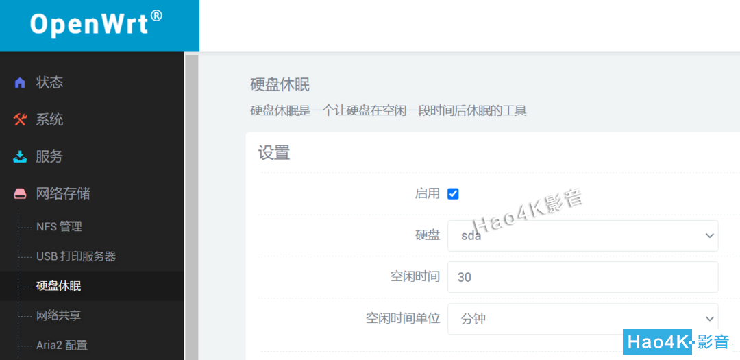

这本是一件简单的事情,因为OpenWrt的luci界面就可以直接操作。
但让人郁闷的是,luci界面只能对一块硬盘设置超时休眠。可能是因为软路由相比专用nas,挂载多硬盘的场景不多,一般只会连接一块下载盘,所以这项功能很弱鸡。

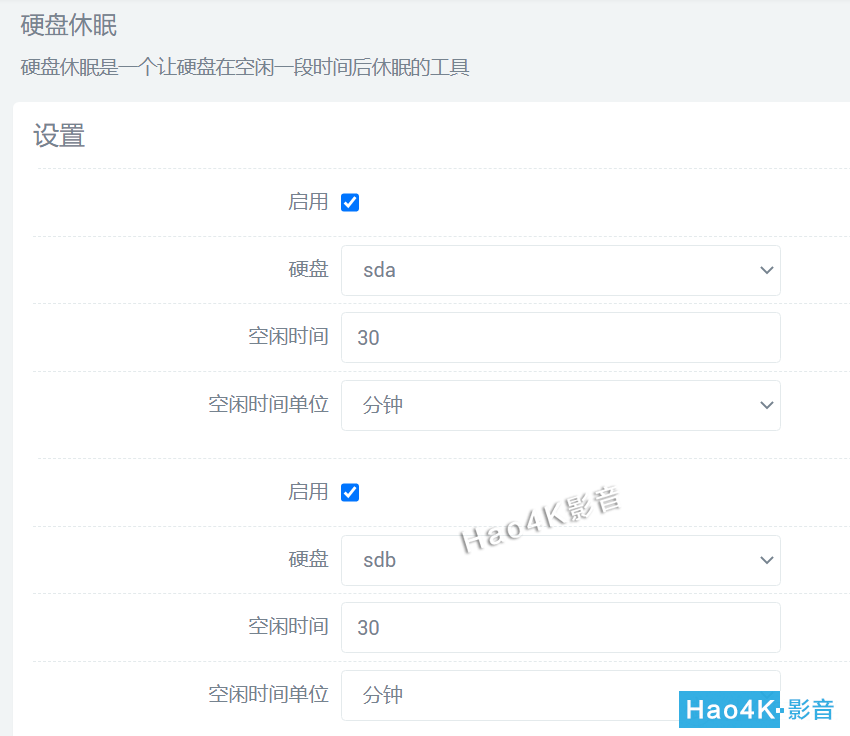

修改配置文件/etc/config/hd-idle ,为第二块硬盘增加一个字段:

发现配置成功后,luci界面的“硬盘休眠”也能显示两块硬盘了。
