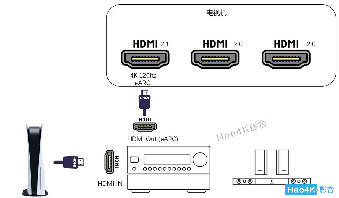

随着PS5和XSX国行上市,越来越多人开始准备购买新主机了,玩家也希望通过外接回音壁或者音响来提升游戏效果。由于PS5和XSX只有HDMI输出,游戏中音频输出编码主要为多声道LPCM(可以理解为WAV无压缩格式),或者实时编码为DTS或杜比DD音轨,有些游戏也开始支持全景声输出。所以目前有3种与电视、回音壁/功放的连接方式,对功放和回音壁的规格要求各不相同:
HDMI2.1与eAR为同一接口,可使用串接形式HDMI2.1与eAR为同一接口,可使用串接形式
第一种方式是使用PS5串接功放HDMIIN再用HDMI OUT连接电视的HDMIIN(arc)的形式,但意味着如果不是2021年最新的8K AV功放,就无法使用HDMI2.1的新特性比如4K120Hz直通。还有可能增加输入延迟,具体因功放/回音壁而定。如果选择8K的AV功放和回音壁(比如雅马哈V6A、天龙X2700H、马兰士5015、杰士cinema1200),那么最好搭配具备2个HDMI2.1输入的电视,且其中一个具备eARC,比如索尼21年新品,因为只有一个HDMI2.1的电视,极大可能把eARC放在了一个HDMI2.0输入上,这样就无法同时串接次时代主机和earc接功放。
串接是最传统的HDMI外接音响的方式,主机输出的多声道LPCM等无损音轨不会受到电视eARC转发能力的限制。

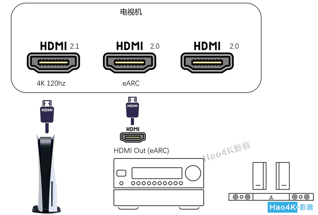

第二种方式是PS5接电视HDMI2.1接口,功放HDMI Out接电视HDMI IN(eARC),在功放和电视都支持eARC的前提下,且电视支持多声道LPCM转发,才能正常传输多声道LPCM,如果电视不支持多声道LPCM或者功放/回音壁的eARC不支持多声道LPCM,就只能选择位流源(bitstream的港台翻译)DTS或者Dolby,这取决于你的回音壁支持哪个或者哪种效果好,如果支持DTS,那么最好选择DTS。并且记得电视的声音输出选择eARC/ARC ,且数字音频输出设置要选择透传/直通。
这种转发形式适用于HDMI2.1(4K120Hz)和eARC不是同一个接口的电视,比如海信E7 E8 u7,小米大师等,但eARC能否支持多声道LPCM转发需要实际测试,如果不支持,则需要把PS的音频输出设置改成位流源,DTS还是杜比看哪个能用哪个效果好就选哪个。

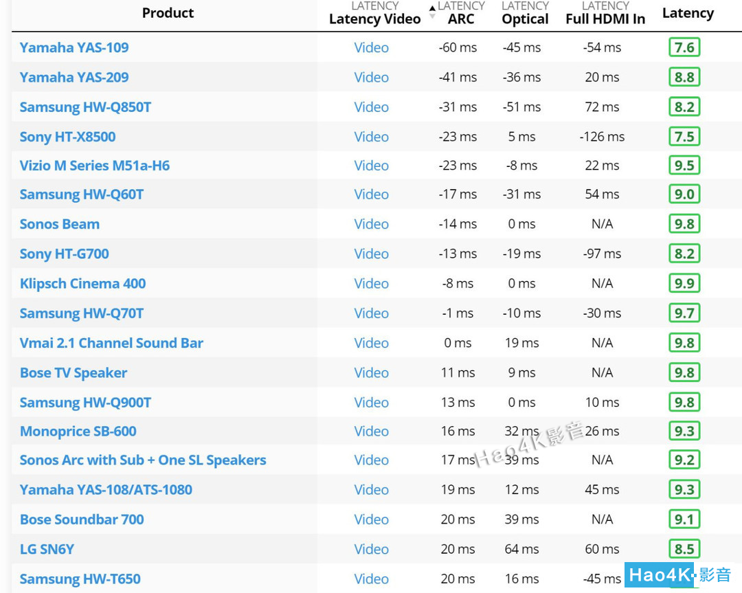

主机玩家还要考虑ARC 音频延迟
rtings测试同级的音频超前/延迟rtings测试同级的音频超前/延迟
从PS4时代开始,就不断有主机玩家反馈回音壁的ARC音频滞后问题,据rtings的分析,超过75ms的滞后、50ms的超前都会被明显感知,很多索粉购买的X9000F回音壁恰恰有128ms的音频滞后,给很多人的印象就是ARC有延迟,其实比较新的回音壁和功放都已经做到了足够小的延迟,至少选择20年以后发布的型号,可以避免此类问题,索粉可以考虑新品HT-G700。

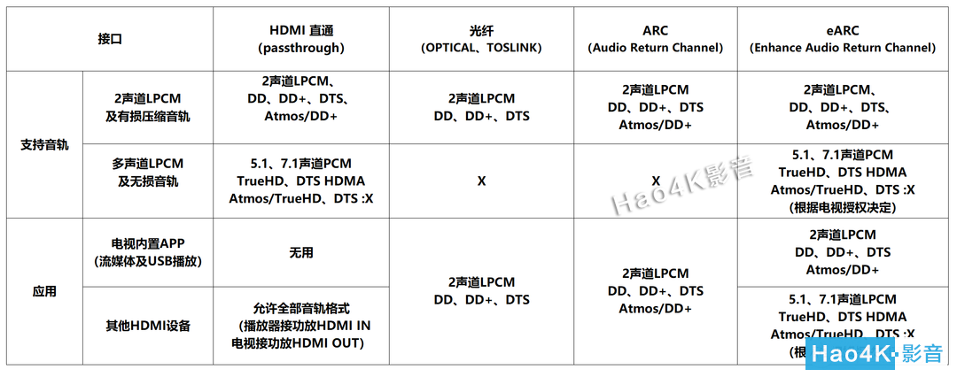

到了2017年随着HDMI2.1规范的问世,eARC也一同公布,并且很快在19年的一些电视、功放上就可以使用了。严格来说eARC是ARC接口的一种工作状态,增加的带宽允许它回传无损音轨。包括7.1声道的LPCM、杜比TrueHD(含Atmos/THD)和DTS HDMA(含DTS:X),在此之前,这些无损音轨只能通过串接(直通)方式,由外置播放器连接功放HDMI IN,才能正常播放。
总结1:目前eARC对于流媒体和USB播放而言,只相当于ARC,并不能输出无损音轨和多声道LPCM。(我相信这只是软件层面的限制)
总结2:eARC只是提供了外部设备与功放串接之外的另一种连接方式,但可以忽略串接(直通)对功放视频规格支持能力的要求(如8K)。并且,受限于电视授权,可能支持并不完整。
总结3:一台电视只有一个ARC/eARC接口(HDMI IN),ARC/eARC只是电视(投影)和功放、回音壁之间的接口,一台功放或回音壁也只有一个ARC/eARC(HDMI OUT)

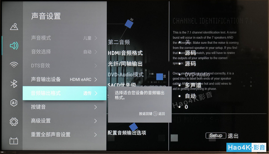

使用eARC可能需要设置,也可能不用,这就看电视的产品经理如何理解eARC了。
小米大师需要设置小米大师需要设置
海信不需要额外设置海信不需要额外设置
   必须注意的是,当电视选择ARC时,必须设置音频输出格式为透传(passthrough),播放器需开启源码输出(bitstream、HDMI直通、RAW、位流源...)(含电视软件,可能需要),名称很多,意思都是一样的。
检测eARC是否正常,你不光需要一台支持eARC的电视和支持eARC的音响(功放或回音壁),你还需要一台能输出无损音轨的外置播放器,可以是蓝光机、PS、Xbox以及具备HDMI输出的电脑(全景声需要HDMI2.0以上),PS和xbox(有全景声)在游戏中支持的无损音轨是多声道LPCM,最好拿一张蓝光碟来放无损音轨,而且这个无损音轨最好是TrueHD,因为有些电视(三星 LG)的eARC不支持DTS家族音轨的转发。

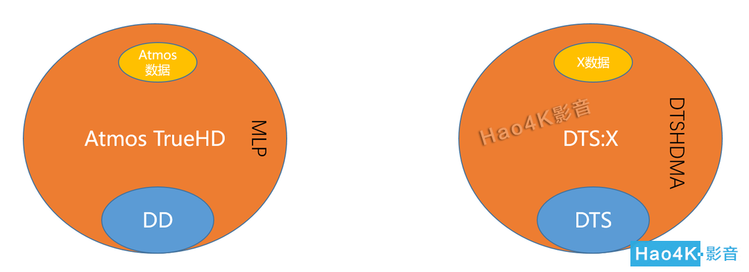

无损音轨向下兼容无损音轨向下兼容
用回音壁不好办,屏幕太小往往不显示具体的音轨编码,杜比和DTS的无损音轨都带有有损内核,比如DTS:X音轨可以降级输出DTS,即便是剥离了内核的TrueHD音轨,在很多电视上(如索尼、雷鸟)上都可以实时转码为DD+(可叠加atmos数据)输出,所以即便能听到声音,也不代表eARC工作正常。如果只有回音壁的话,我猜测可以播放DTS:X音轨,听一听天空声道是否有声音来判断(有待验证),因为DTS:X向下兼容时只能输出DTS 5.1(前提是电视有DTS授权),而不能包含三维音效数据。

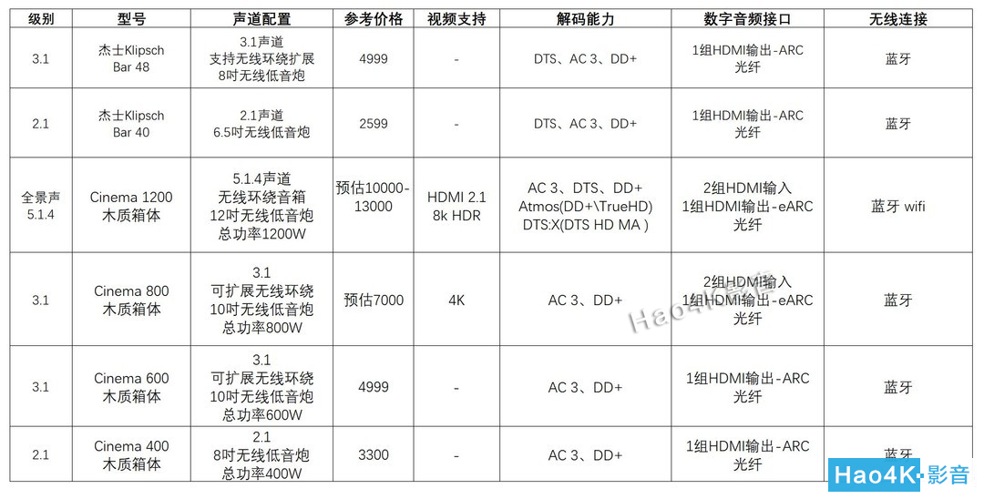

杰士Klipsch
杰士Klipsch也是个家庭影院的老牌子了,回音壁产品目前在售主要是偏低端的Bar40和Bar48,并且换代产品Cinema系列也逐步上市。杰士回音壁带有其标志性的Tractix horn号角高音喇叭,比较值得期待的是旗舰型号Cinema1200,支持的解码格式丰富,更配有12吋的无线低音炮,只是不知道何时上市。
