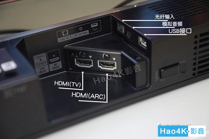

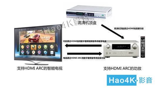

问题三:什么是HDMI ARC功能?
说白了这个功能就是回音壁把吃下去的东西再吐出来。回音壁上的功放电路跟电视机可以相互传输对方所需要的数据,可以只通过一个遥控器调节音量大小。下图比较清楚,大家可以看一下下图了解一下HDMI ARC功能。
一般这个功能回音壁上都有标注带有arc功能,举个栗子:

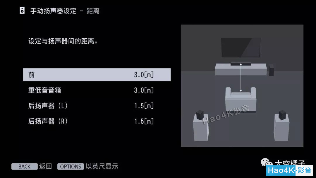

有全景声索尼中端扛鼎之作,火爆全网的回音壁,性价比秒掉了自家的旗舰。带有独家垂直环绕技术可以让用户调整上射音响。预算不足的用户也可以前期购买回音壁后期购买后环。是个效果说的过去又有升级潜力回音壁套装。购买索尼z9f需要注意,z9f没有自动空间校正技术,需要手动测量后填入数据,索尼根据算法来校正音响。手动校正也有个缺点无法根据家里环境修正左右声道差异,还好索尼提供了很详细的设置,有动手能力的可以自己校正一下。索尼你考虑移植一下自家功放上的Auto     Calibration (D.C. A.C.EX)技术吗。再不升级怕是要丢掉中端市场了。

sony的手动校正功能

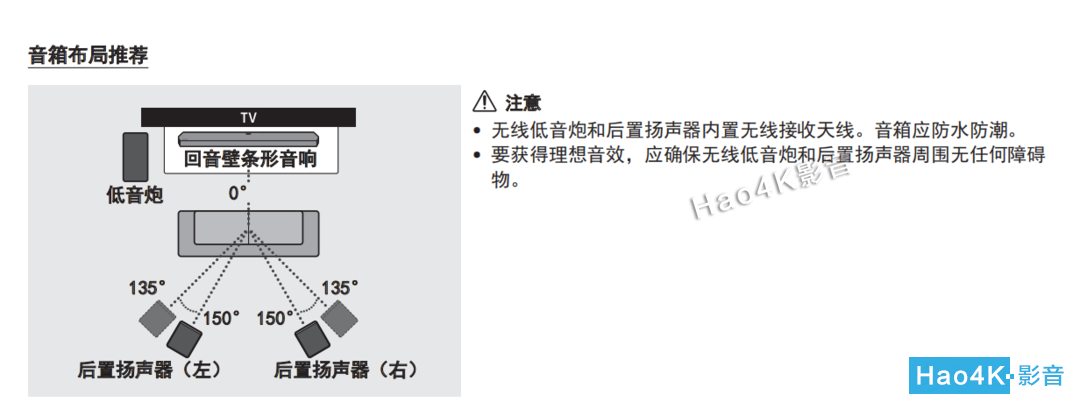

阅读说明书,看看回音壁到底适合壁挂还是摆桌,低音炮推荐的炮位是在左边还是右边,有环绕需要放在哪个位置。如果说明书上没有,那么请参考下图杜比提供的av系统摆放位置图:
需要注意,为什么要让大家看说明书,回音壁低音炮跟中置位置大多是固定的,但是环绕音响的位置每个品牌却不不一样,有的要求放在皇帝位的前面,有的要求放在皇帝位后面。比如三星Q950A说明书明确要求后环要在沙发后面。说明后环绕的结像是在环绕音响的前方。这种要注意,一般需要皇帝位距离墙壁有一定的距离。不能靠墙。有些家庭空间非常紧凑做不到怎么办,接着往下看:

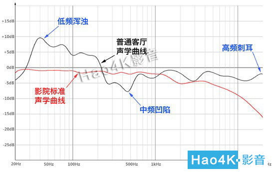

调整eq低频
由于回音壁单元大小限制,几乎所有回音壁都通过调音增强了低音,这样带来的好处就是低音量大。坏处就是低音发散,下潜不足。散开的手掌往往不如拳头有力。所以我们要通过调节eq,把原本单元素质释放出来,可以慢慢调节低音频段,从0开始慢慢调整-2 -3都不影响原本的调音。调整期间要慢慢感受低音,
低音有力不松散的时候就可以。
如果你的耳朵能分辨低频高频,那么可以不用下载软件调节,如果无法分辨,可以下载手机软件
声音分析仪。然后随便播放正弦波(不好听),观察音频曲线,低频曲线要高于中频,约接近下图曲线越好。然后逐步调节eq设置。
