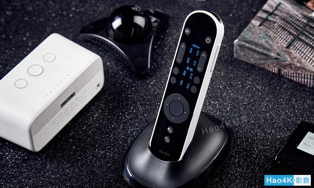

客厅的影音娱乐的共享并没有采用CONTROL4之类的影音服务器,而是只用一个两三百元的HDMI的4进2出矩阵,再加上iCLICK超遥系统就解决了。上面的客厅输入源4个,输出2个,所以4进2出够用了。没有用罗技harmony选择了iCLICK超遥,不仅仅是iCLICK超遥可以支持电动窗帘,电动幕布,射频无线开关和影音的联动,还有就是现在的电视基本都是安卓电视了。安卓电视节目源的切换很麻烦,一般要用方向键选来选去才能完成,所以HDMI矩阵是更好的切换方式。而罗技harmony的一键连控还是比较老的技术,按老电视机的HDMI选项设计有点过时了。
iCLICK超遥+小飞碟网关组成的影音控制系统,还可以联动智能家居控制

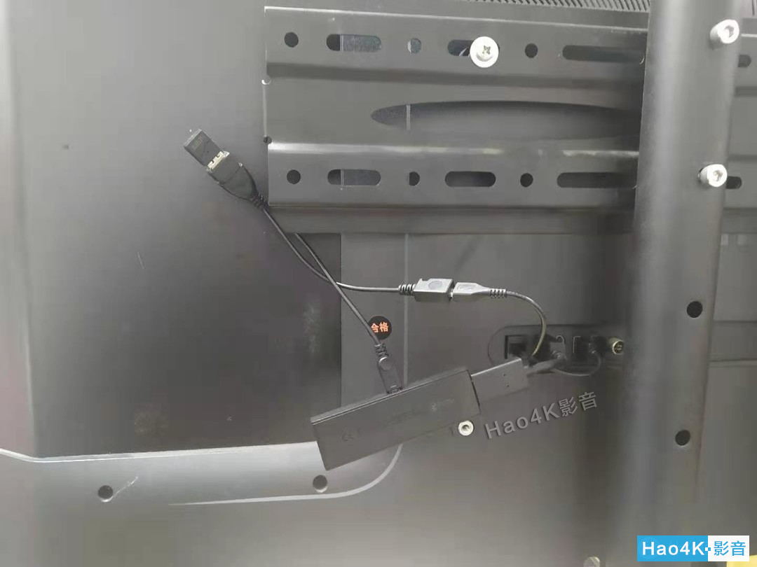

电视已经不止只是广电有线电视盒子这一种选择了。很多国内外的直播电视APP,可以安装在一些高配的安卓盒子上。当然也可以安装在芝杜上面。所以如此一来。看电影,看直播电视,追剧一个芝杜盒子就够了。当然亿格瑞,海美迪等盒子也一样可以。在这里我们推荐亚马逊的FIRE TV STICK 4K(FS4K),这个外号火柴棒的家伙其实也是一个安卓盒子,它最大的优势是身材迷你,所以你可以如下图接好线,然后放到壁挂超薄电视的后面,一点也不占用地方。更绝的是你不用为它准备插座电源,电视机后面的USB供电给它就可以。而且它是4K,HDR,支持杜比的,性能OK。FS4K看奈飞要科学上网,其实安装一些电视家之类的国内电视APP就很好用。用FS4K不用预埋各种电源线和HDMI线,装修也方便。
TV STICK插在电视后面的效果,USB供电,1个OTG线连接了2.4G接收头
