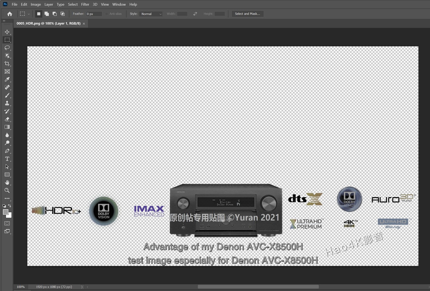

这是经专业UHD BD软件转换的字幕图例、 由SDR时的、最亮的全白 (RGB 值= FFFFFF ),转成了灰色。
: O7 Y& x/ b- [; I
; P8 S0 T6 O5 z* p sw.jpg 6 B, G% S2 ]" c% U
用 Photoshop 的吸管,取色,值是 A6A6A6  。
: Q$ c8 U/ y0 q" L) A! Y4 u3 D: |再按ass脚本的定义,推算出字体的颜色值。8 J1 F; \% O3 r
" r" V4 r7 N. u* c) `4 C$ b sw2.jpg 1 [2 n0 u! y! O

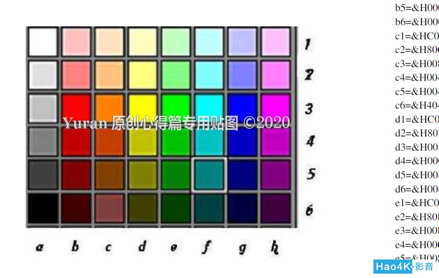

  V1 ]9 V$ E% _& q0 ^) o4 G其实呢,ass字体颜色,没有强行的规定。若想下调,更灰一些,也都可以。
; W6 u4 e, N! U0 S& D4 l9 j1 \+ S对我来说,今后,设计HDR字幕时, 中文字体的颜色,具体的赋值,不超过:A6A6A6 ,就行了。) X# E+ S# G+ O  J  z8 I7 s
) }) b! w4 P6 l
(如果,还嫌刺眼,就再降格处理)。 我以前,在论坛,发过调色板、对照表,链接在此
