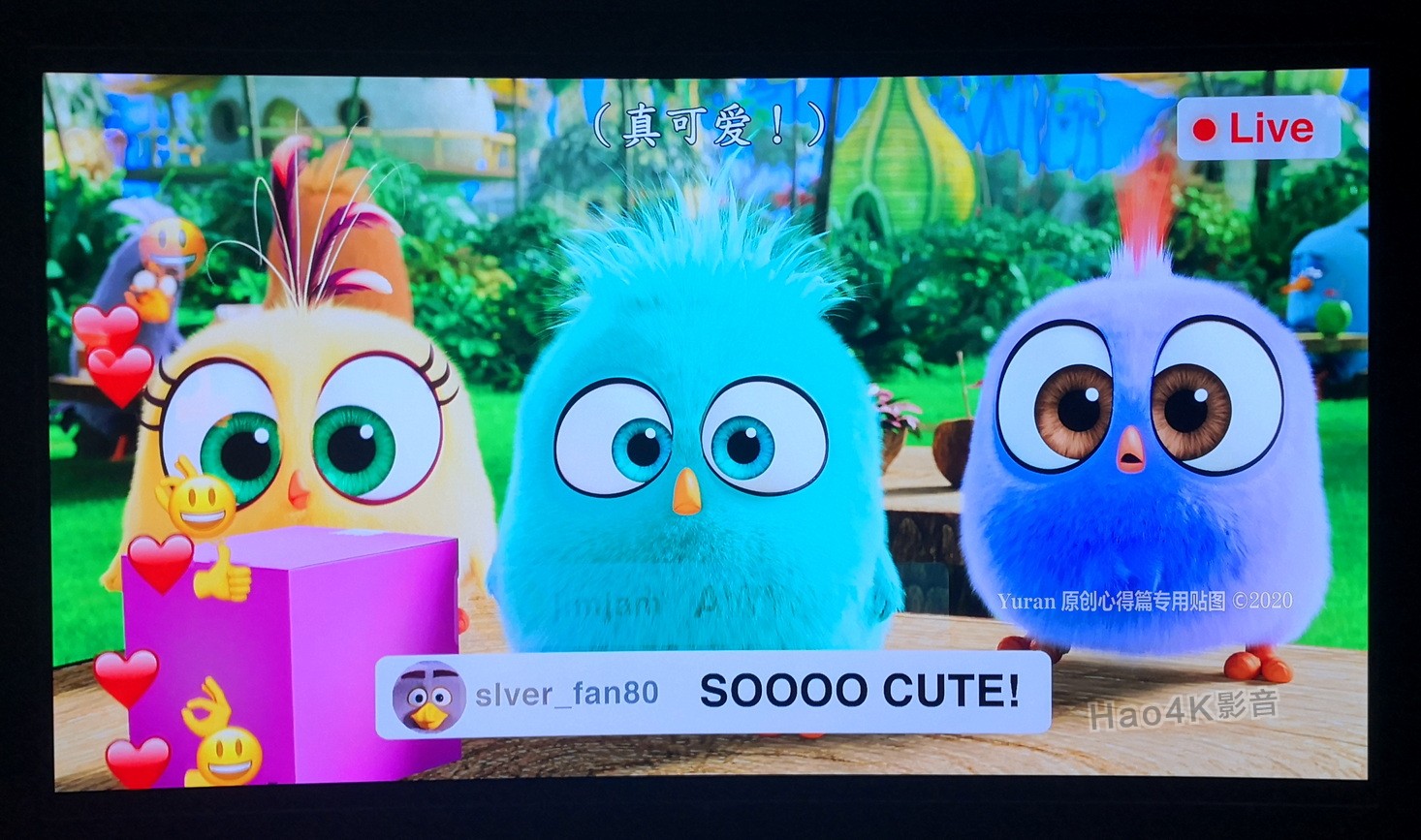

如果看过,我以前的推介。 IMAX Enhanced 的UHD BD 影碟,比如这个链接
4 D4 Z; T, a7 s/ ~1 \4 i( x$ vIMAX 影碟的画幅,在 16:9 显示设备上,都是满屏的(不存在 2.35:1 影碟的那种、上下各一的黑条)。
* ^2 d! `. C# d8 K2 ~/ d0 I下图, OLED 曲面电视,满屏。
/ P' Y' g# z7 ~# e0 w$ l0 T
& Z) C9 K4 Z6 M1 |5 x
8 t1 ]0 W# n) |0 d
6 B' H2 R' m# e这意味着: 对于 IMAX Enhanced 的、UHD BD影碟,
1 o) {$ P  j. U# N. d  b1 Q! h在观赏电影时,外挂字幕, 必须叠加在:五彩缤纷的视频画面上!3 i3 w3 S4 h- k8 J
! v7 E& K& Q  C, I问题来了:字幕的颜色,容易引起感官上的不适(不易辨别)。
; q- j% q' A3 V' ^) Y# H" k: V+ ?% b3 y. t6 }1 G% G8 e# y
& S& a: G9 w6 b" o$ f) @  U& l' [0 n3 h+ D0 }( v
(既然,字幕是白色的,那万一遇到,视频相关区域,也出现白色呢?!)) l0 B( z; K* u
" t6 ]7 U9 J) f' ~# H" w7 O1 g7 R
0 x& [5 L2 s2 y+ k3 H4 `. n7 w- ?& j- q9 Z! a
相对来说,这样的字幕,不算完美...  因此,先搞懂原理,再实验、解决问题。最后编程、做批量处理...
