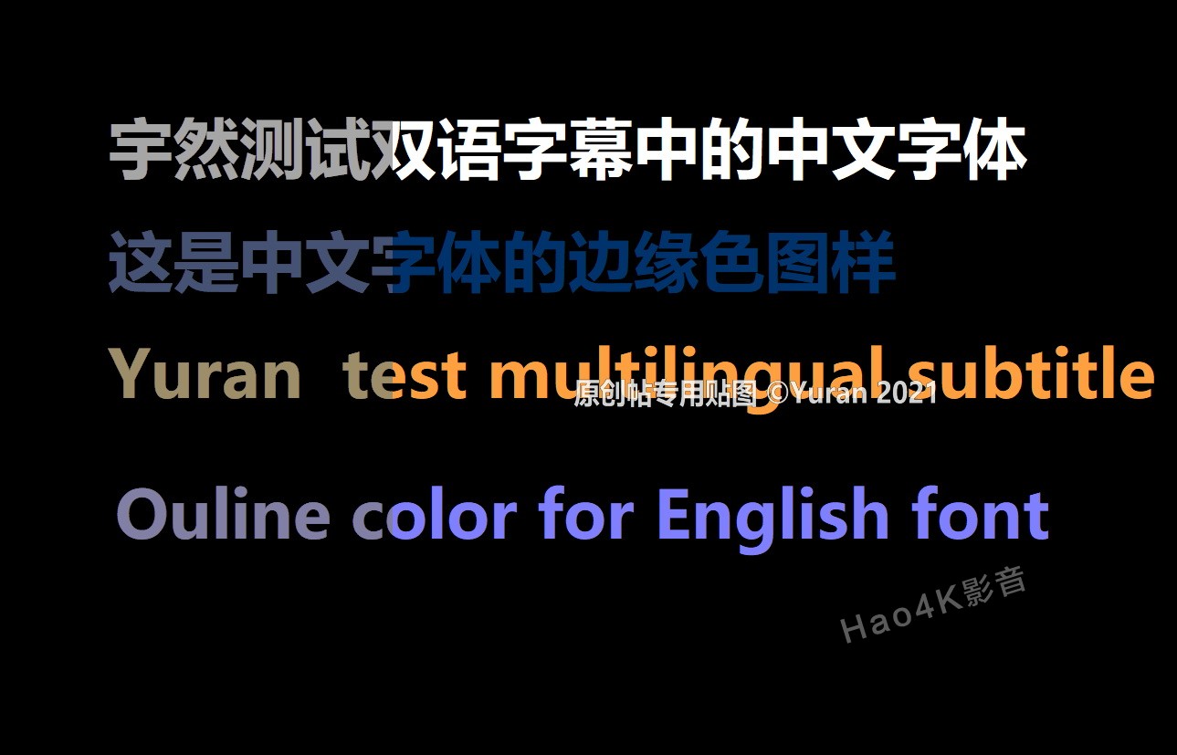

但是,针对HDR的环境,对上述四色,再做些色阶转换, 使其相对变暗(在播映HDR视频时,不至于过亮)。
先制图,包含中英文字体所需的、四种颜色(注意上图,右侧的字符,都是SDR环境下的、字幕的原色 )。
再用专业的UHD BD软件,去做色阶转换。得出边缘色的降阶量化值(中英文字体的主体量化值,不再赘述)。
分别用作:HDR字幕中的、 中英文字体的边缘色。
总结:色阶转换后,相对变暗的、四种颜色量化值。
  • 中文字体(降阶变暗后的)  颜色,纯白(RGB值 A6A6A6 ;ass字幕 BGR值:&HA6A6A6);
  • 英文字幕(降阶变暗后的)  颜色,橘黄(RGB值 9E8D69 ;ass字幕 BGR值:&H698D9E);
  • 中文字体(降阶变暗后的)边缘色,深蓝(RGB值 455273 ;ass字幕 BGR值:&H735245);
  • 英文字体(降阶变暗后的)边缘色,青色(RGB值 827FA4 ;ass字幕 BGR值:&HA47F82)。
下图、左侧部分,是图样(四种颜色,相对变暗)。
天马行空、自己制定标准,写文档,总结备忘录。好玩,乐此不彼。
制作字幕后,用杰科5300 播放器,以及OLED 曲面电视,做了播放测试。
原先的、SDR 字幕配色方案,
下图是屏射,针对HDR字幕,降阶处理(防止字幕过亮)
再对比图样,中文字体,尽管事先修改ass字幕脚本,做降阶(变灰)处理。
但实际上,杰科G5300 播放器,在播放4K HDR影碟时,外挂字幕(中文字体),还是白的。
评测的是: IMAX Enhanced 的UHD BD影碟, 全屏显示。
下图是,做降阶处理后的字幕。
字体,只是相对(字幕)变暗。还行,在过亮的区域,起码来说,还能分辨出:双语字幕。
如果,还想着重“镶边”(突出字体的边缘效果), 可以增大参数值
上图所示的、是HDR显示器上的截图。
  • shadow =1 ;
  • outline = 0.5 ;
这些量化值,仅用作:本人自定的、修改ass字幕时的、相对的参考/基准。谨供参考。
其实, 没有强制性的规定。即使下载字幕后,(不在乎字体亮度)直接套用,也可以。
我呢,倒想(完美)修正字幕、力图实现:统一管理
(尝试编程,用软件做批量处理,比如置换字体、调整颜色值) ...
