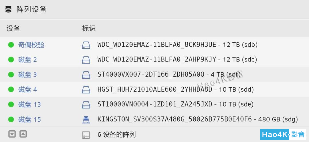

7月初利用闲置的配件搭建了CS380 Unraid主机(Unraid使用笔记(一)——黑群晖升级Unraid思路 CS380主机搭建),到现在也轻度使用了2个星期,把原来黑群晖的所有硬盘和数据都转移了过来。 Unraid虽然强大,但是易用性远不如群晖。 现在也有很多想入坑的朋友,有可能无法适应新的操作环境,又想着用回黑群晖。 因此整理了一些可能其他教程很少提及的细节提示给各位:
1、59美元的基础版,只能插6个硬盘,包括校验+数据+缓存,多了以后无法启动阵列。我之前是1个校验盘+4个数据盘+1个缓存盘,之后插入新硬盘,unraid启动之后是无法启动阵列的,提示付费~ 但是好像可以使用HBA直通卡,然后在unraid中屏蔽,直通给虚拟机(例如群晖)使用,我还没有去验证。

5、管理后台显示的硬盘名称顺序无法修改,所有强迫症最好第一次安装的时候就对应好,否则,顺序乱了无法在后台调整,就很难受……
啊啊啊……
