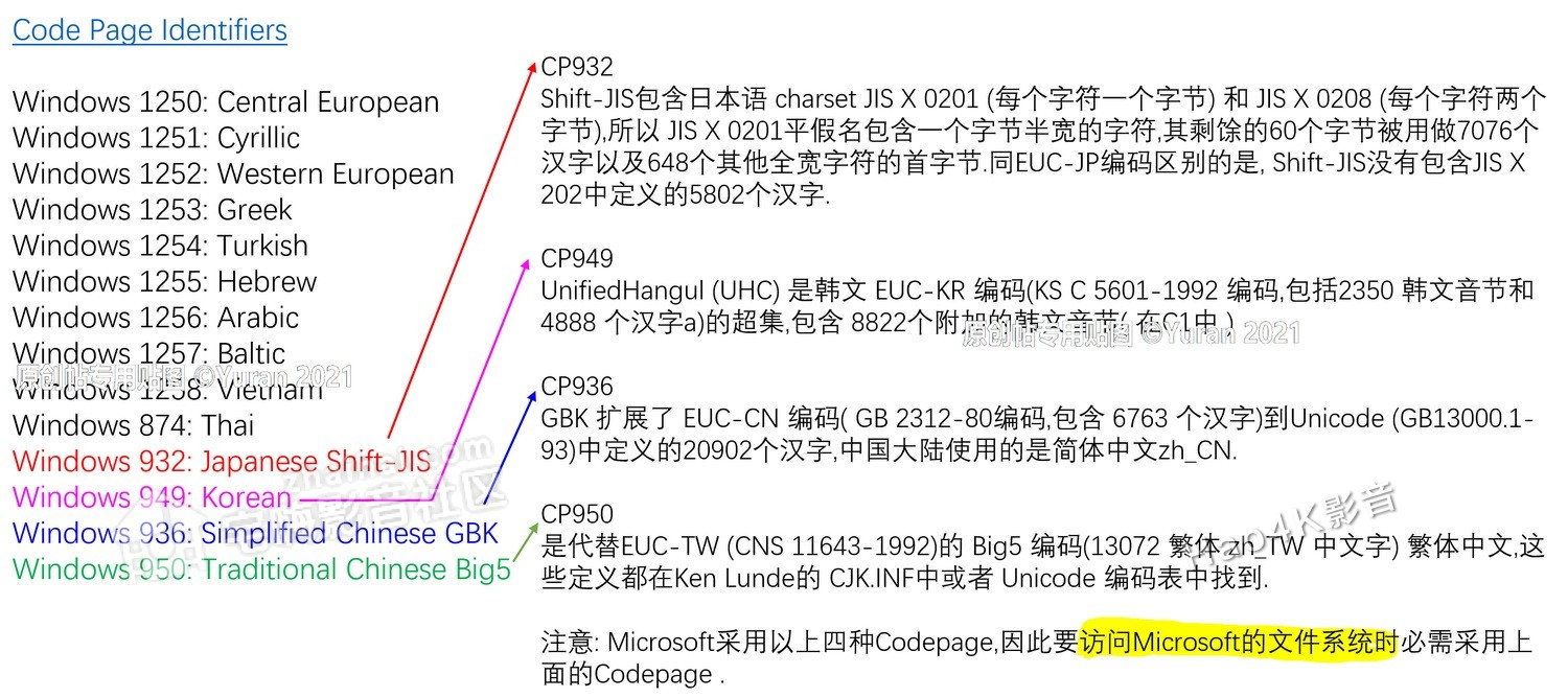

  • 而ANSI类的、多语种字幕,则一律转码,改成 普通UTF-8 的规格(不带BOM)。
与ANSI字幕相关的(DIY)编程,在读取字幕前,必须要检索、甄别、切换各语种的 Code page ,避免乱码。

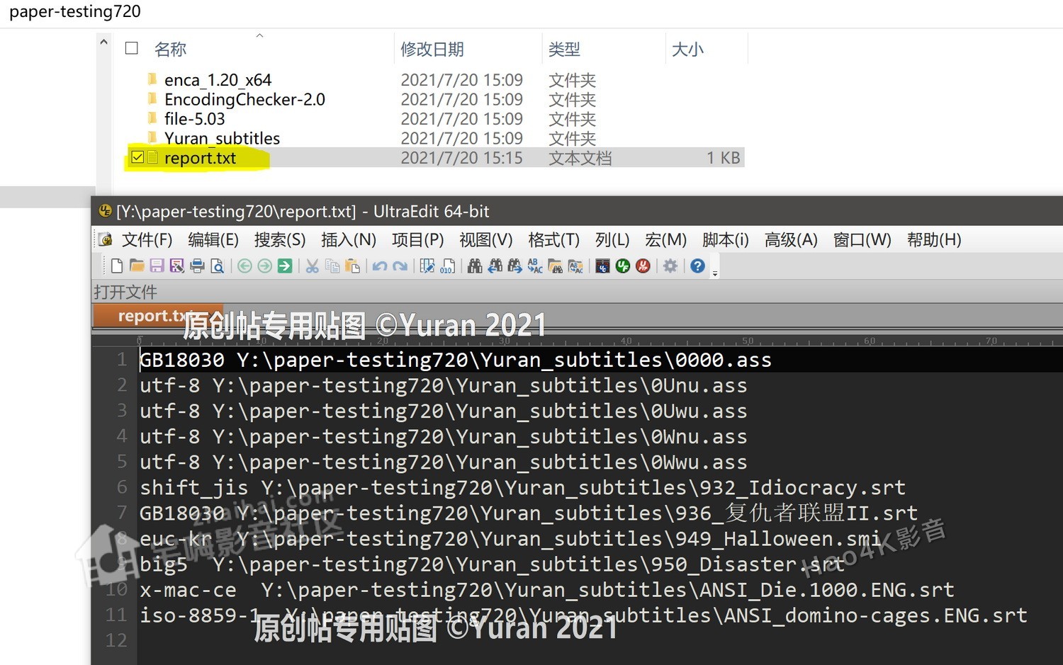

既然,已有 EncodingChecker 2.0 的测试报告。
那就好办了。
读取实验报告,逐行检索!
  • 但凡遇到: UTF-8  的特征字,直接略过。
  • 不带 UTF-8 字样的、均属ANSI类的范畴,需做处理!
  • 中(简繁)日韩编码规格的,需要分配Code Page,再去读取字幕。
  • 英文字符,均被兼容。可以不做处理。
如此这般的设计,看似复杂。实际上,不难,效率也很高。
