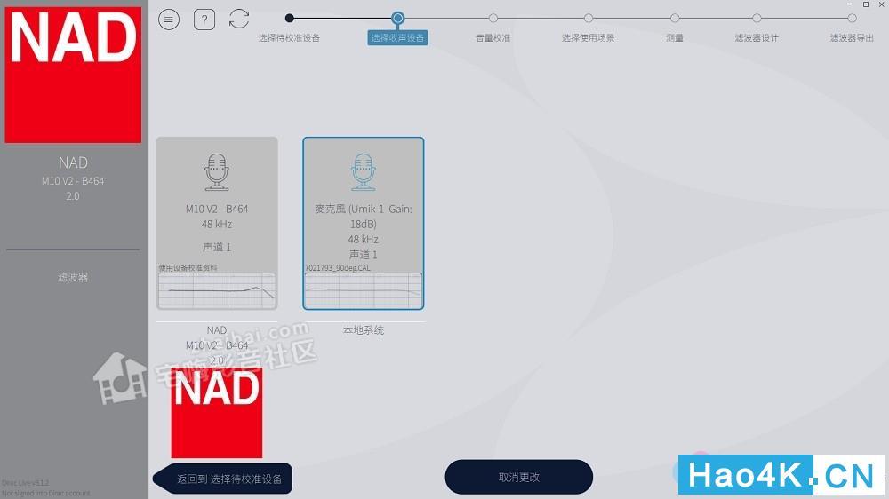

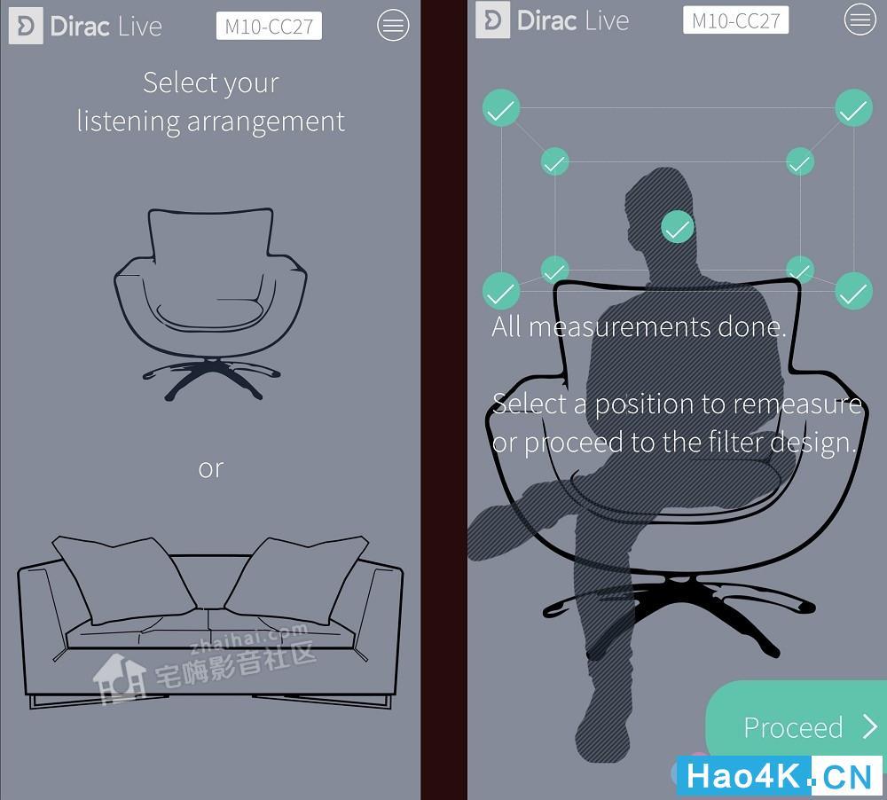

NAD M10 V2可以采取两种Dirac校正方式,若你手上没有专业测试使用的麦克风、仅用M10 V2附送的麦克风,我建议你用智能手机安装Dirac Live App执行测试即可。

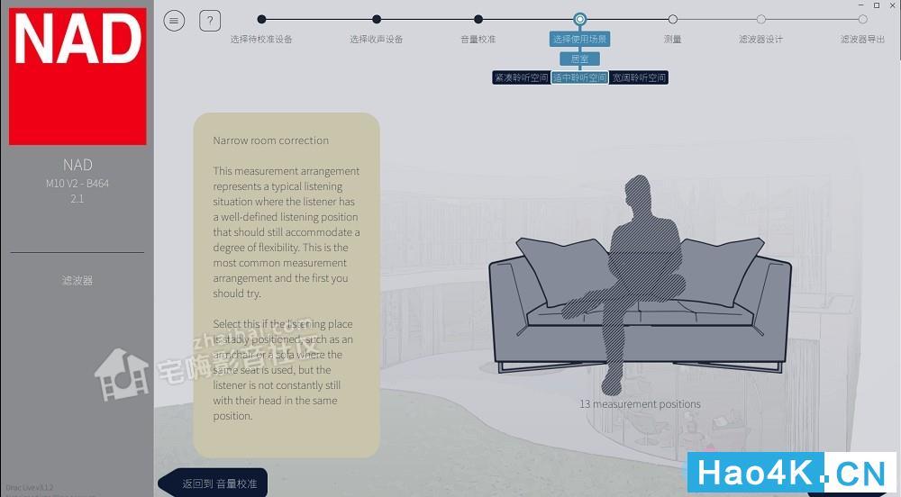

若你有性能更好的测试麦克风,应该把麦克风接笔电,在笔电安装Dirac Live 3应用程序执行测试。请见本图,在[选择收音设备]的页面中有两支麦克风:左边是M10 V2原本附的,右边是我接上去的测试麦克风、并且已经在此页面导入了该麦克风的频响校正档。

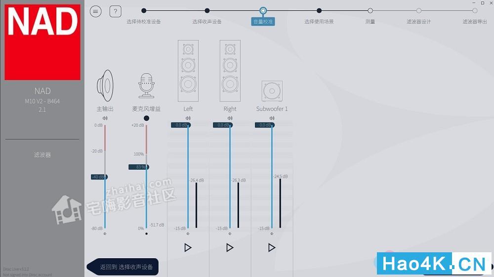

随后执行音量校准。

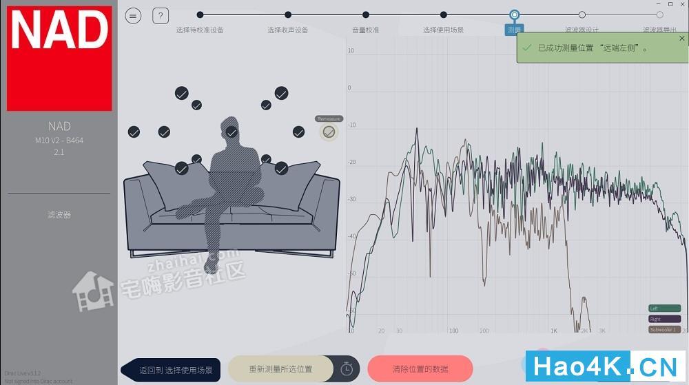

选择紧凑、适中(见图)与宽阔三种空间,它们的测试位置数依序是9、13与17个。
按照指示逐一测完所有位置之后,就可以看见左右声道与超低音音箱的频率响应。

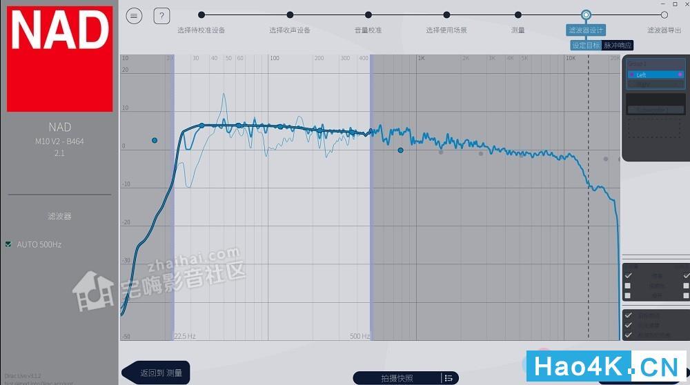

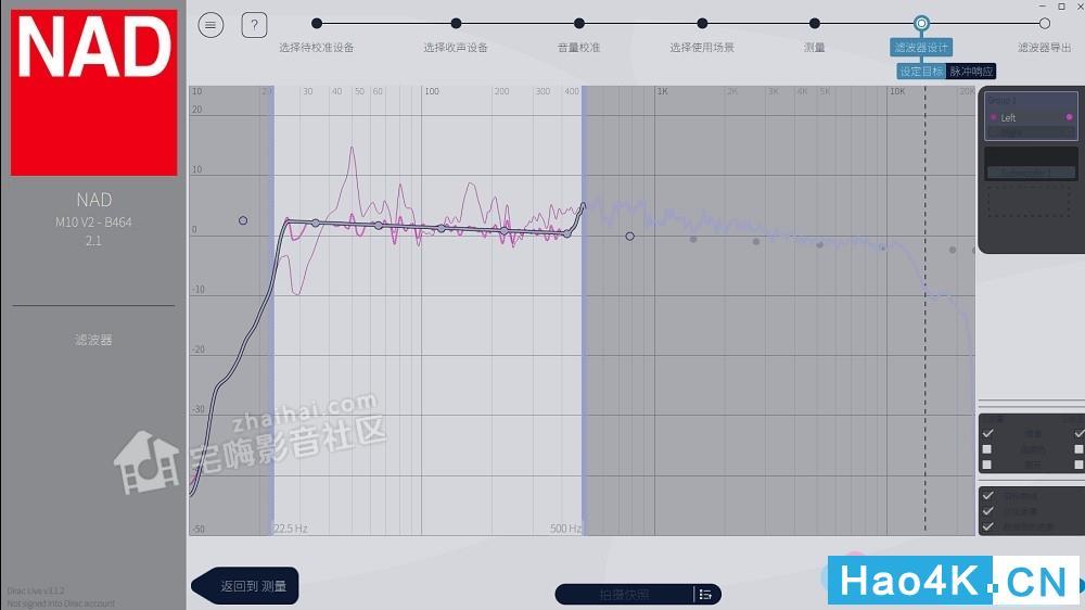

这是左声道的状况,Dirac标准版的频响校正范围是500Hz以下,所以只有本图左半边较亮的部分有作频响校正,细的曲线是原本的频响状况、中间平直的线是目标曲线(用户可以自订)、靠近目标曲线变动很小较粗的曲线则是Dirac校正后的结果。
由于专业的频响校正手法是以衰减为主,因此500Hz以下频段在校正过后量感会比500Hz以上略低。

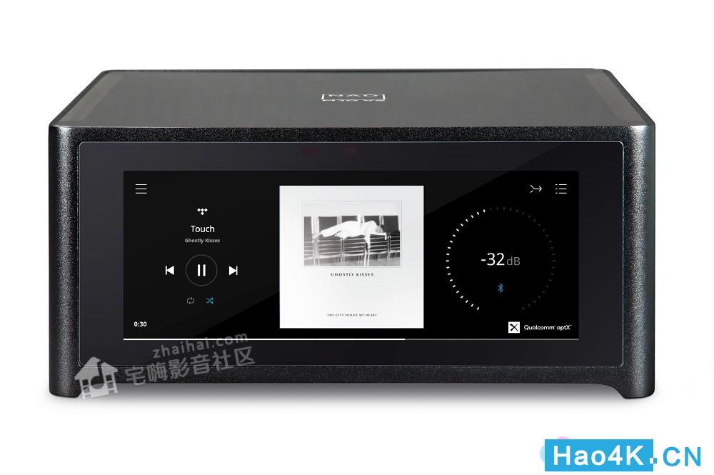

相较于2019版本的第一代,M10 V2有四项主要的改变:第一是新添了遥控器(过去只能用手机安装BluOS app或在触控面板点选操作);第二是换装了IPS全彩液晶触控屏幕,让[斜方向看屏幕]画面白化的程度较低(色饱和度与对比较高);第三是增加Dolby Digital解码功能,可以与BluOS相容的无线音箱与无线超低音(例如用一对Bluesound Pulse Flex当环绕音箱加上Pulse Sub超低音)结合为4.1声道系统。

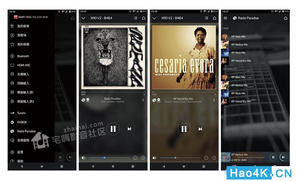

▲跟多数品牌的流媒体产品相比,NAD M10 V2不仅能直接播放KKbox流媒体,更特别的是Radio Paradise网络电台。玩家们都知道目前要听MQA音乐内容最大的来源就是Tidal,Tidal是付费的流媒体服务,而Radio Paradise则是免付费的MQA网络电台服务。今年4月NAD所属的Lenbrook集团与Radio Paradise签约,因此NAD的流媒体产品可以免费听4个MQA编码、24bit的网络音乐,这回我也实际试听,音质与音乐内容本身都不错,玩家们还可以试听比较24bit的MQA与CD等级(16bit)的音质差别。

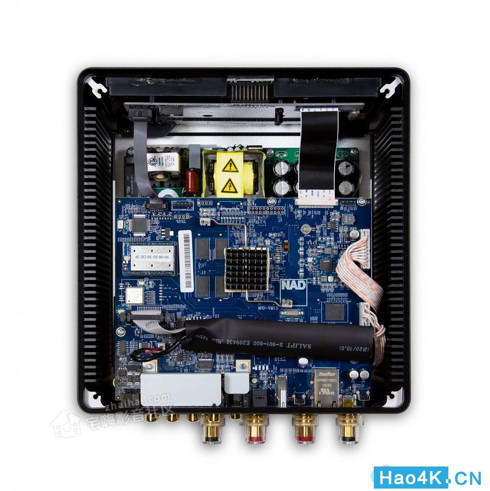

虽然我知道是小改款、还是应该把M10 V2拆开确认电路。M10 V2的机内电路大致分为上下两层,蓝牙与Wi-Fi网卡装在上层的数位电路主板,数位电路处理的核心是NXP的1GHz双核心ARM Cortex-A9晶片,它负责解档、Dirac的DRC处理与低频管理(左右声道与超低音音箱之间的分频),在数位音处理过后,本机的左右声道是以动态范围高达129dB的ESS高端32 bit DAC晶片ES9028Q2M作数类转换、超低音声道则是另外使用一枚TI PCM5122作数类转换。NAD在本机小信号放大使用的元件以JFET输入的双OP Amp  晶片TI OPA2134为主,它有高回转率的特性,因此就本机流媒体前级部分的电路观察,从DAC晶片与OP Amp晶片的选用,可以明显看出是注重速度(暂态)与动态的配套设计。

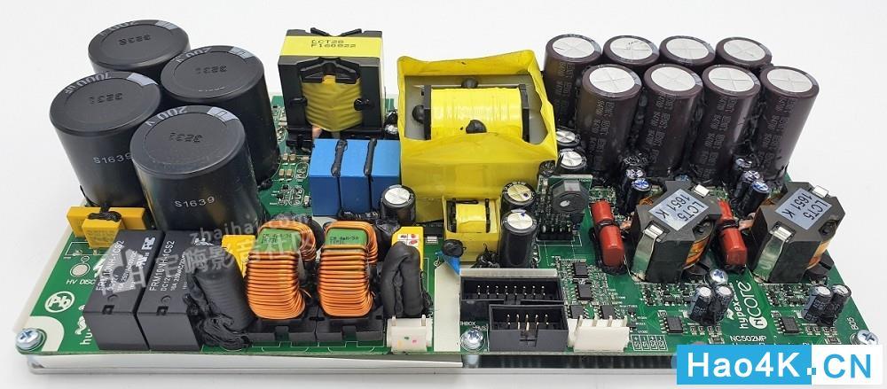

M10 V2的下层电路主要是Ncore功放模组,我判断这块模组仍然是[NC252MP],模组型号的NC代表Ncore、252是二声道功放每声道250瓦(4欧姆)、MP则是内置交换式电源的意思。NC252MP有D类功放的长处,电能效率高达92%所以不发热,它没有典型D类功放高频失真率飙高的短处、全频段谐波失真都不到0.0025%。
NAD标示M10 V2的功率规格相当保守,[额定功率每声道大于100瓦]其实背后的意义是如果你[只用到]100瓦输出的话,无论100Hz、1kHz与6kHz的谐波失真都不高于0.0015%,如果换作其他厂商标示,多数功放在额定功率的失真是1%已经算客气、10%也有!说句大白话:同样在额定(连续最大)功率输出的状态M10 V2的谐波失真大约只有多数功放的数百、甚至不到千分之一。

现在要执行M10 V2的Dirac校正很容易:把随附麦克风插上本机、用手机安装Dirac Live app就能进行测试校正程序。我是用miniDSP UMIK-1测试麦克风接笔电,在笔电执行Dirac Live 3、导入UMIK-1的频响校正档进行系统测试,测试完毕后进行试听,这回我搭配的音箱跟两年多前试听M10一样、都是先锋 S-1EX落地音箱。

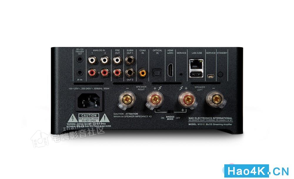

●输入接口:RJ45网络接口×1、USB(type A)×1、Toslink光纤×1、数位同轴(RCA)×1、二声道类比输入(RCA)×2
●输出接口:音箱接口一组、前级输出一组(RCA)、超低音信号输出×2、HDMI eARC×1
