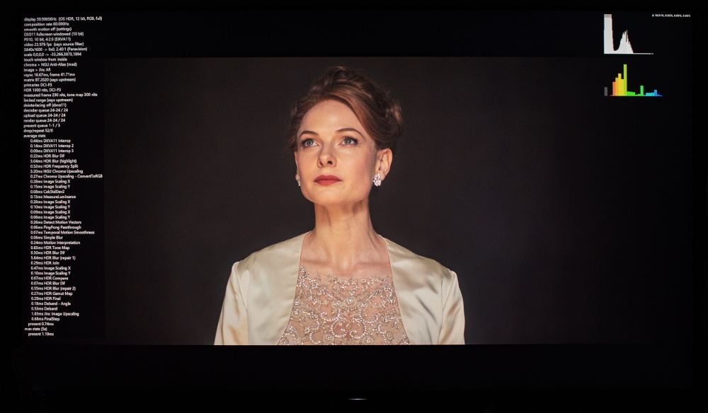

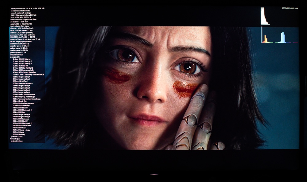

_DSC1100.jpg 这个图我以前在别地方见过,是我一直想要的效果,但是一直也没调出来,从阴暗面、眼睛的亮度,血色的层次感,我终于调明白了。当然拍照和论坛传图仍然需要技巧,不然一样无法给大家展示出比较好的效果。
这个片子是我最近最喜欢的片子,也是发现问题最多的片子,大红脸是我一直在“治疗”的问题,后来发现是我的问题。

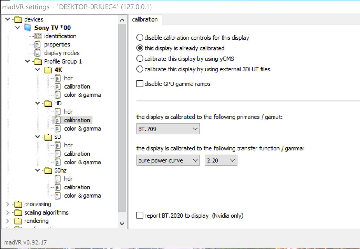

一、Madvr安装 —  52162
二、Profile编辑超详细分享 —  5678939406299楼(Profile已经分享的很详细了,以后只在度盘里备份更新了,不发布出来了)

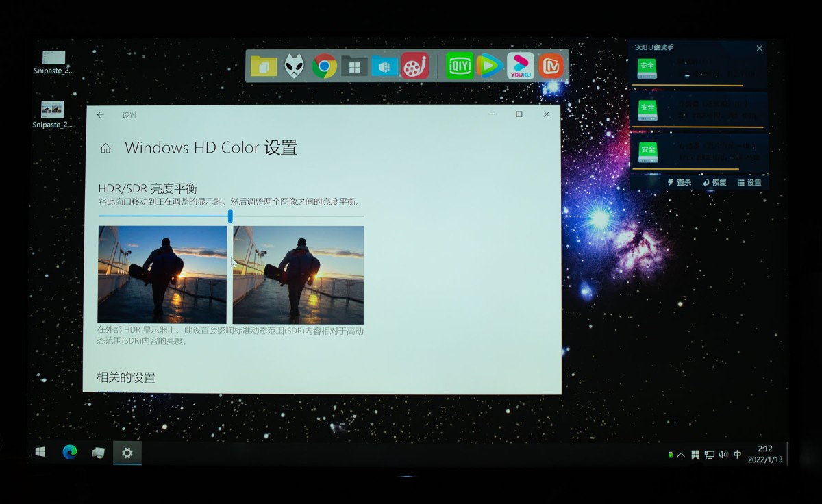

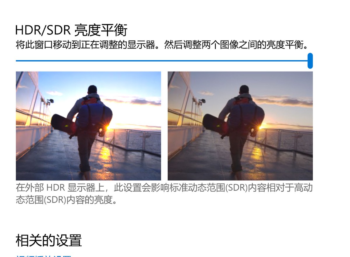

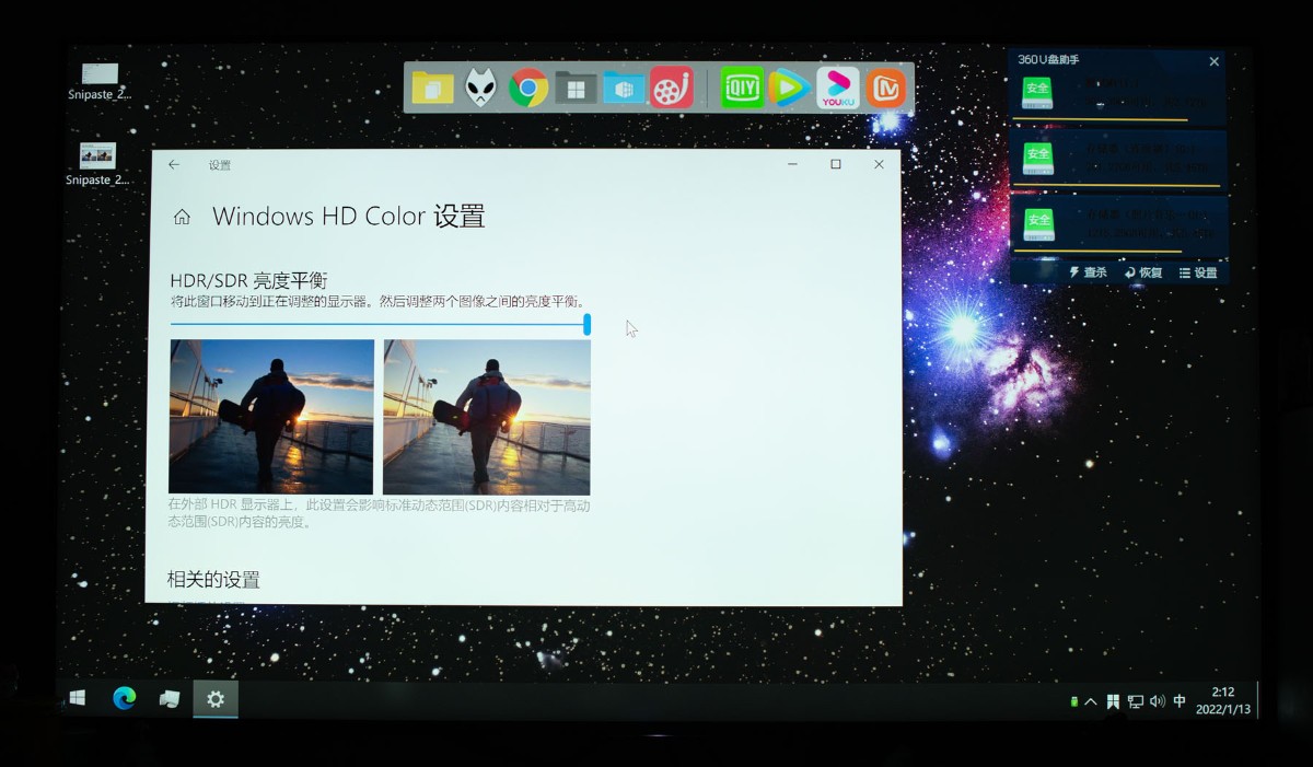

当你电脑与电视HDR全部设置完成以后,还有一项非常非常重要,也是我最近才发现的大问题,会导致你的电脑并没有正确是输出亮度信号,电视没有真正的接收到显示亮度的信号。这也就是我楼下盖楼分享DP转HDMI转换器的地方的“水闸”理论又一发现的亮度“水闸”。
你可以调整这个“水闸”看看这个白色底的变化。
这是我相机拍照的真实效果,这也就是我原来偏色最大原因,是一直没有发现的。
调整至最亮了以后 win10系统的问题就解决了。这在播放HDR电影时感受非常明显,也是我在展示帖子里最初2021.12时期照片的样子。
(我是如何发现HDR视频播放亮度不够的问题,我也在楼下的回复中说明了。请向下查阅)

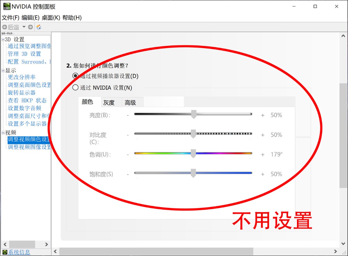

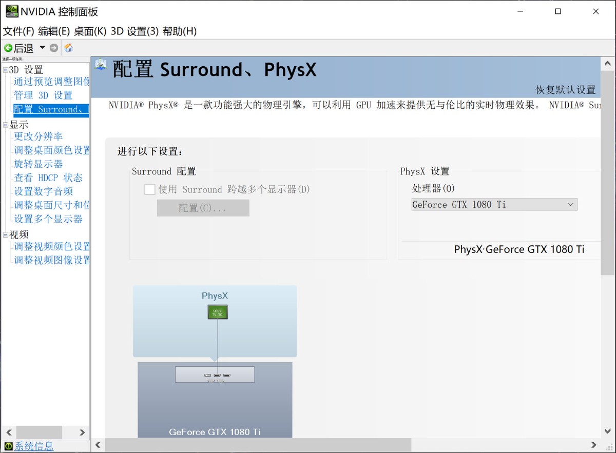

"当最重要的亮度设置完,那么设置显卡,这里重要提醒一定要网上搜索各位手中显卡最优驱动,因为显卡负优化很严重,可以说已经存在故意的嫌疑,20系列现在也在负优化当中,目前最严重的是10系列,除了性能下降以外已经严重影响HDR的数据输出,所以导致闪屏,花屏的现象,这些现象不一定是你显卡和线的问题极大可能是因为驱动,目前根据我的显卡1080ti我使用的就是442.74,并且关闭一切更新,禁止系统自动更新,产生不必要的麻烦。"
这一段是我2022年1月19日写的,也许是以前有那么一段时间采用NV HDR的API和madvr的HDR转SDR看电影的方法,另外对一些教程和帖子的仅仅是照着做,所以对442.72的驱动使用(所谓老驱动)情有独钟,现在是3月9日,我已经更新了最新驱动,并且采用win10 OS HDR的方法,一点问题都没有,所以新显卡和新系统(win11)的小伙伴可以放心打开win10 HDR调整,可以采用此方法观看HDR电影的。具体的我楼下分享。184楼
显卡,我在很多地方一直在说显卡不要去动有关色彩调整,显卡只是计算和正确输出信号的端口,视频发布时色彩应该是准确的,那么接下来问题就是出在你对播放软件的设置和电视等显示设备的设置。所以要设置显卡就设置有关计算的部分和输出的部分即可,其它的都不用动。
这里可以动,可以网上搜索参考优化。
这里可以改,全部采用显卡计算。
但是下面这些都不用动。动了就可以说多个香炉多个鬼了,你在排查问题的时候又多了个选项,而且计算数据重复“回炉”增加显卡负担,也重复的“染色”。

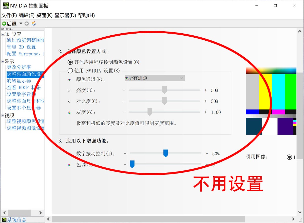

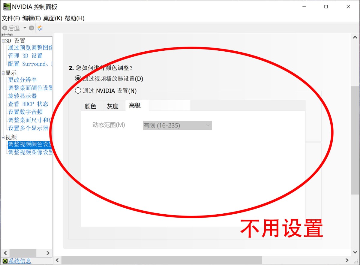

看到选项了嘛? 其他应用程序控制颜色设置。通过视频播放设置。也就是说你打开什么软件,什么软件就来接管颜色控制。

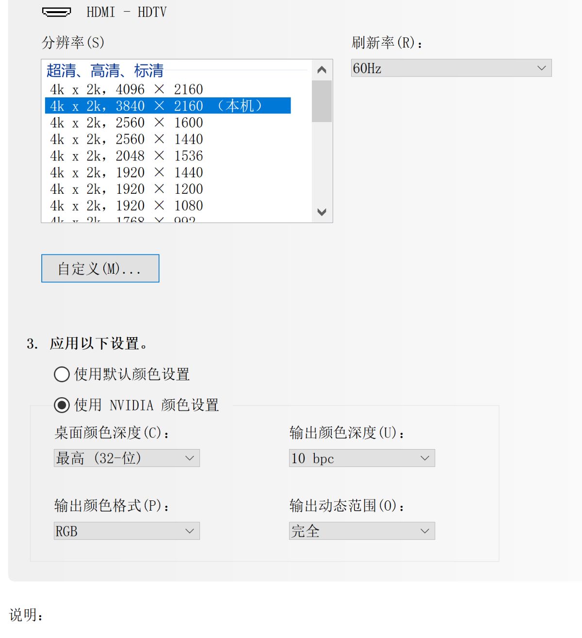

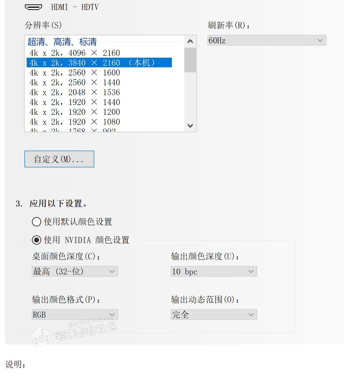

有教程教大家在这里设置0-255(完全的动态范围)。
楼下关于这块内容有所发现,但至于这块也只是调整电视的参照。用检测视频跑一遍发现你调整这里要有个选择,就是你以哪里调整为主,第一你以显卡颜色调整为主,就不要动电视设置,全部采用默认状态;第二你以电视调整为主就不要动显卡颜色管理。所以我只是发现了这个作用,但后面仍然采用仅调整电视的色彩的方法。(记3.9)

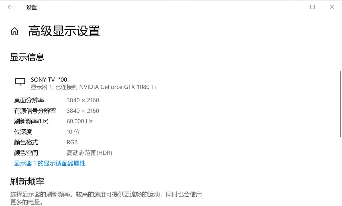

只要你显卡这个地方允许你这样设置,就说明你可以完全输出动态信号。能不能输出完全取决于这个地方。
根据我外接的DP转HDMI转换器,我的电视已经支持RGB 10bit 完全色域 60Hz的数据传输。所以有关这块内容,我前期已经分享了,请看楼下分享。
这里也是重点说明,不要再进一步设置视频显示及设置了,一切由播放软件决定,显卡仅为计算图形渲染,计算好即可,颜色,亮度,伽马全部有播放软件决定!
那么以上就是我最新发现,结合我楼下盖楼分享的mad亮度调整,有些已经设置好pot+mad小伙伴就可以去实验了。接下来我要分享的就是电视、pot和mad的设置了。

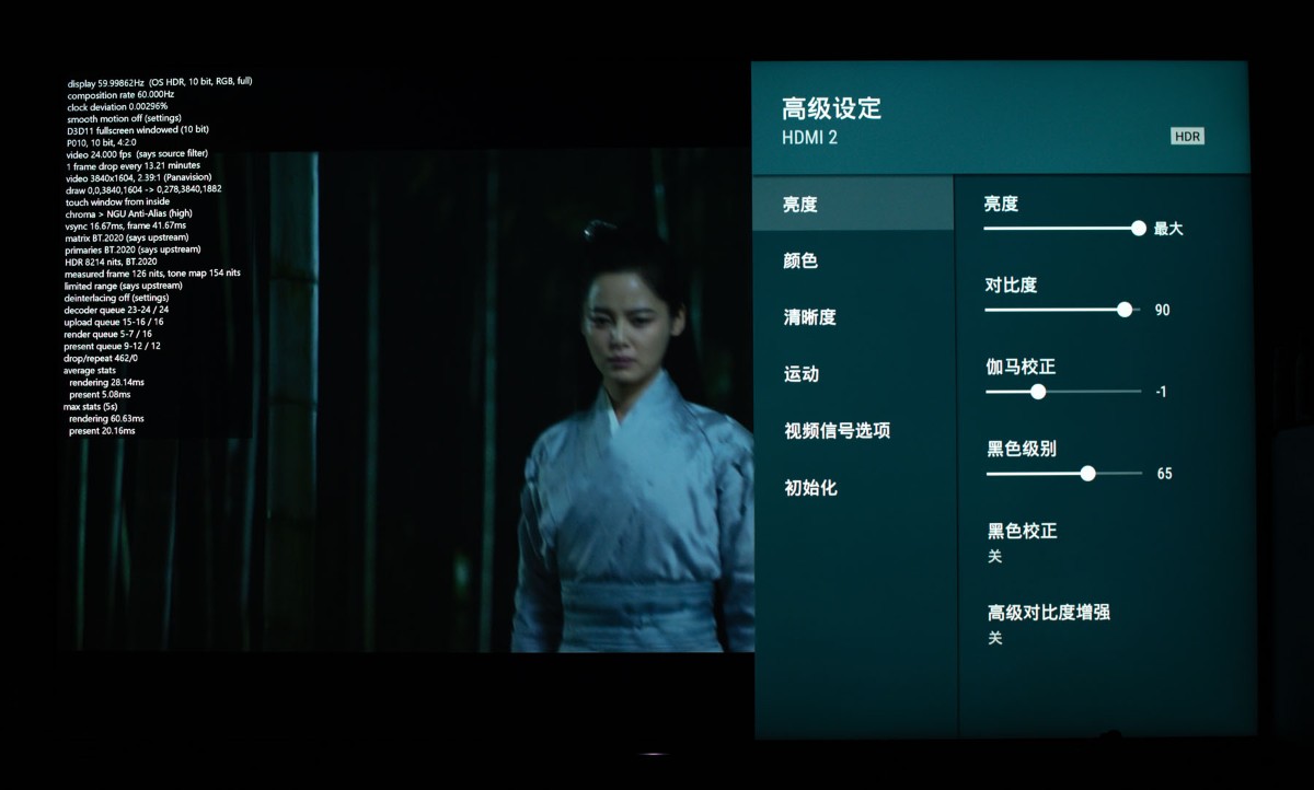

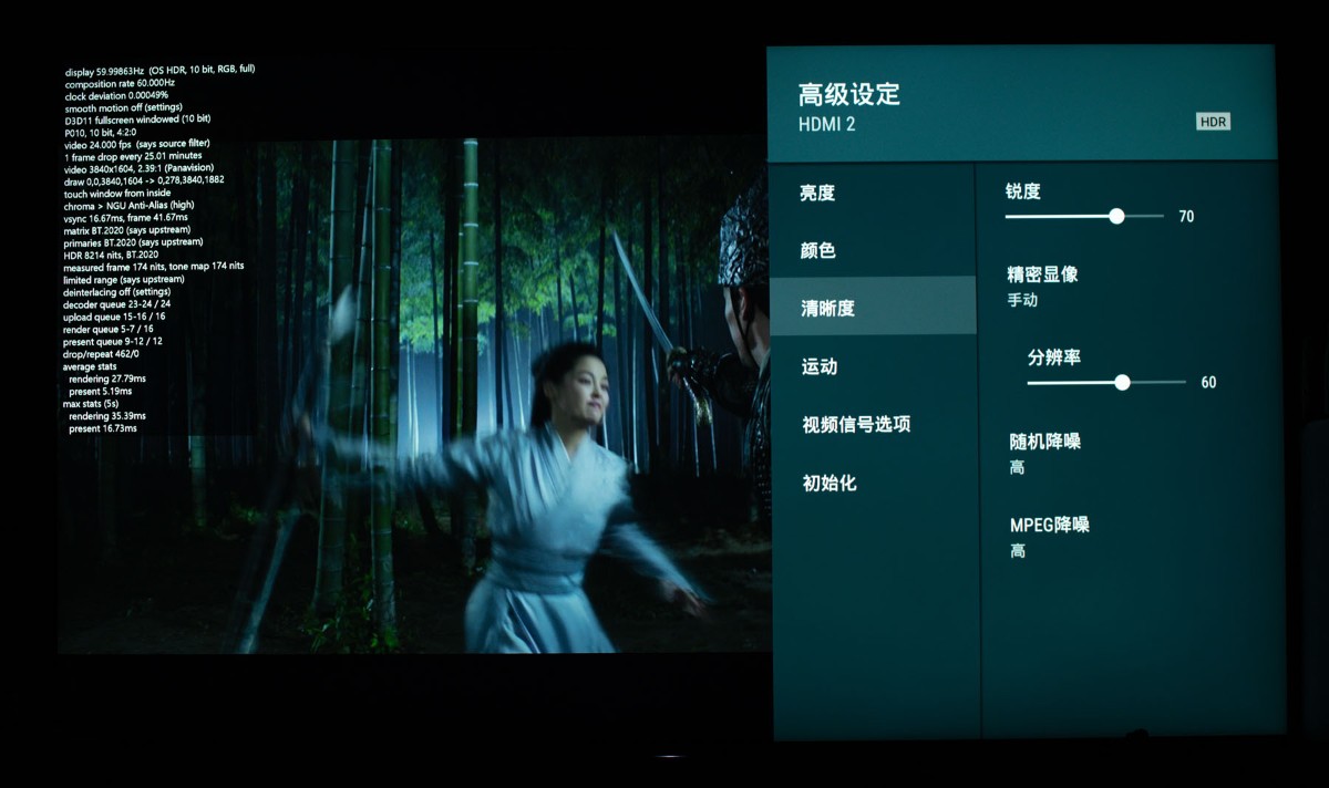

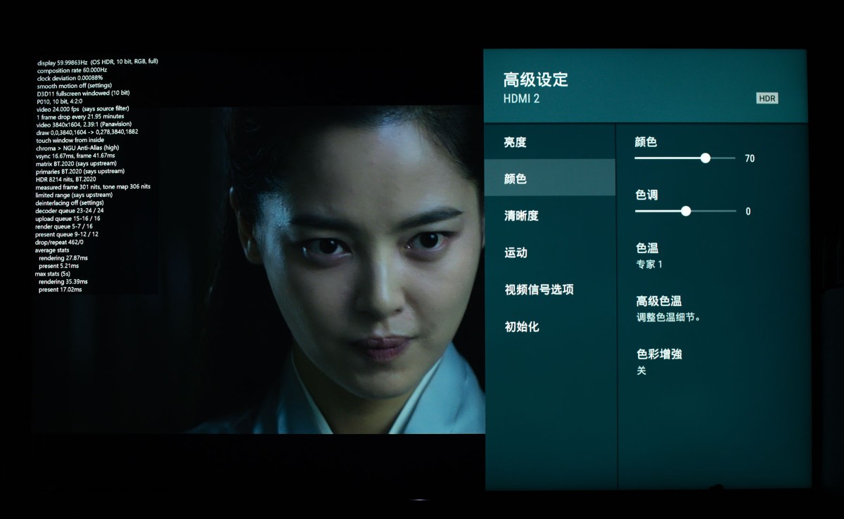

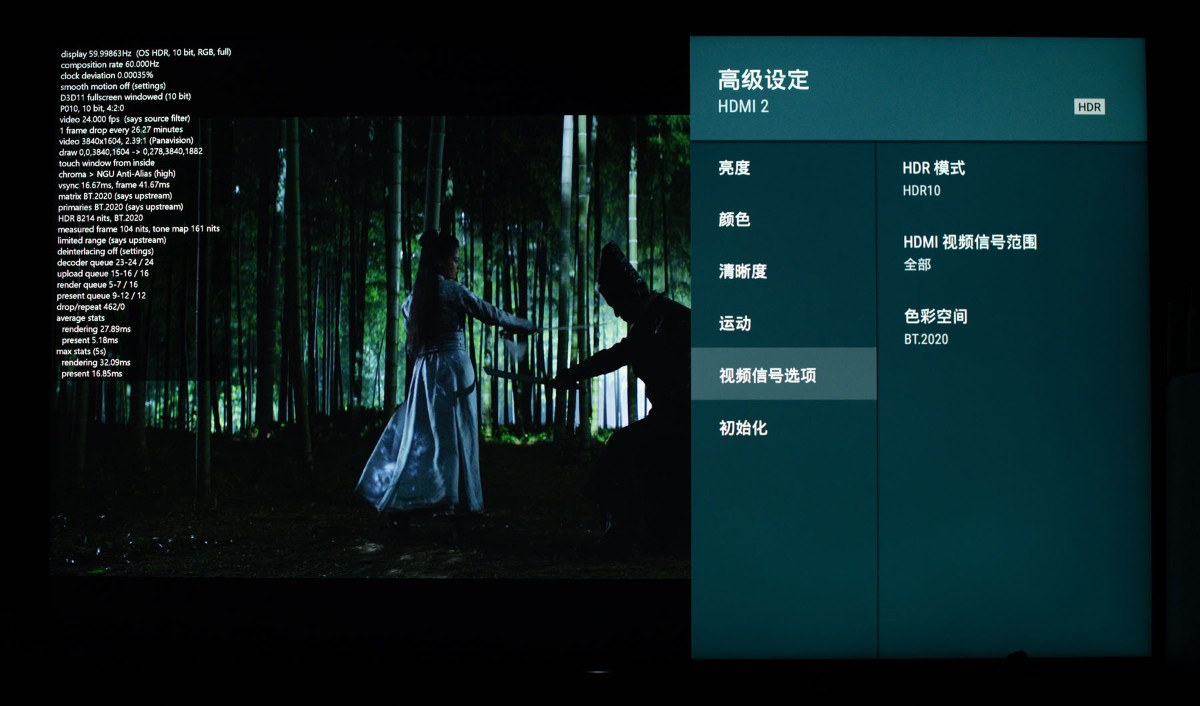

电视的设置我其实在我展示的帖子里已经盖楼分享了。那么现在我要说的还是关闭“味精”功能,打开HDR,设置Bt2020,信号范围全部。默认设置是给普通大众使用的,我们这样的玩家已经不属于普通大众的行列了,所以不能按大众的要求设置。
关于电视楼下也是一直在反复,但最终确定的情况是,我更新了电视的固件,由于在排查某些问题的时候更新的,更新以后的有些设置和色彩、功能的调整力度有所变化,所以我不得不重新理思路又调整一遍,发现新固件对bt2020有更新,所以我又采用bt2020了,并且新固件的图示表达让我瞬间理解了一些调整,这些我楼下分享(记3.9)
那么我只分享设置给大家参考就行了(比较上次又有一点变化,所以说都是参考,也许晚上就又有点变化)
《绣春刀》这个电影我昨天才发现是8000nit值,所以大家可以看看我的效果展示,mad效果还是不错的。

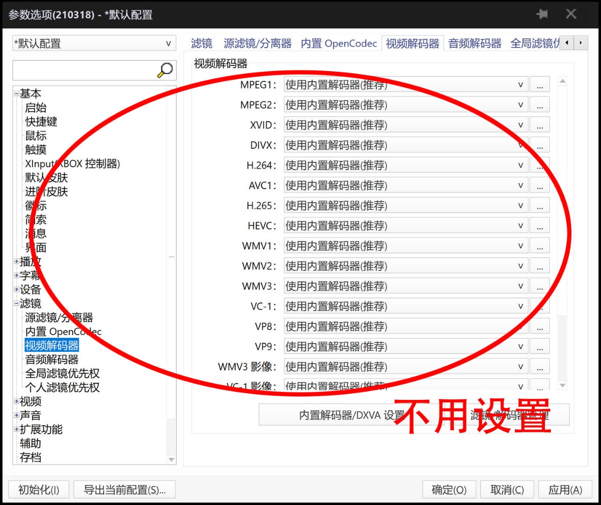

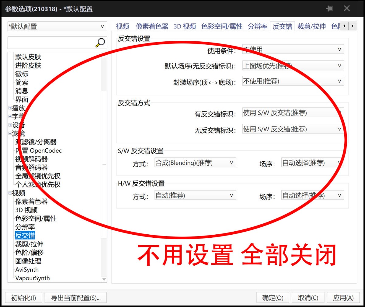

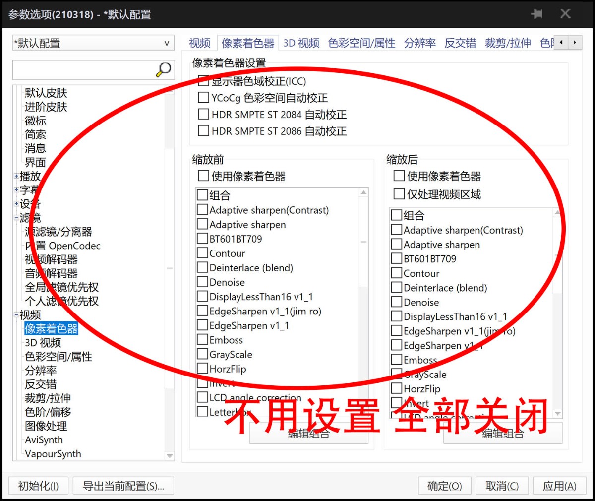

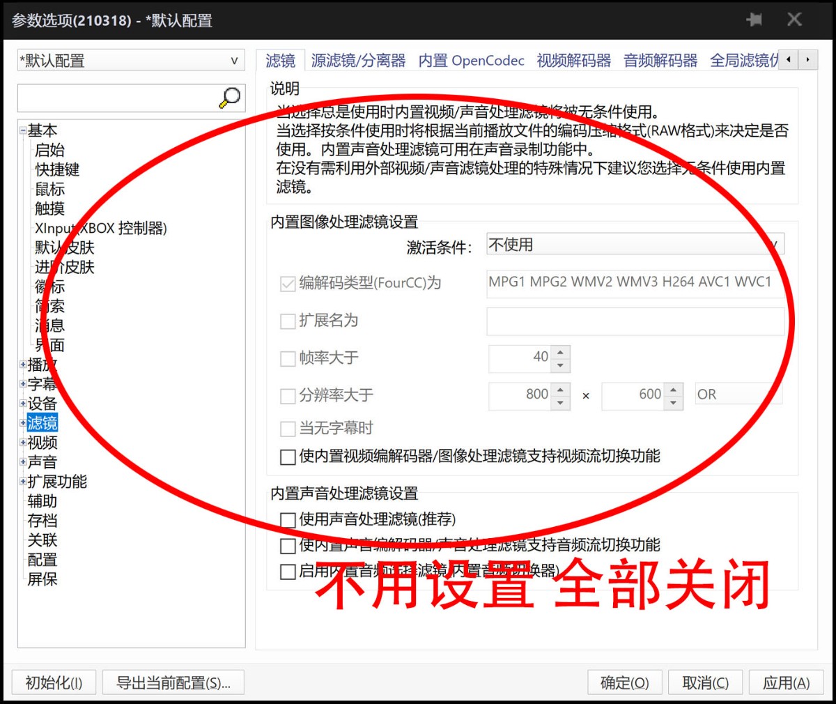

接下来是pot,我之前说了,我帮大家清掉不必要的设置步骤,少折腾pot,多有精力折腾mad,mad才是重点。

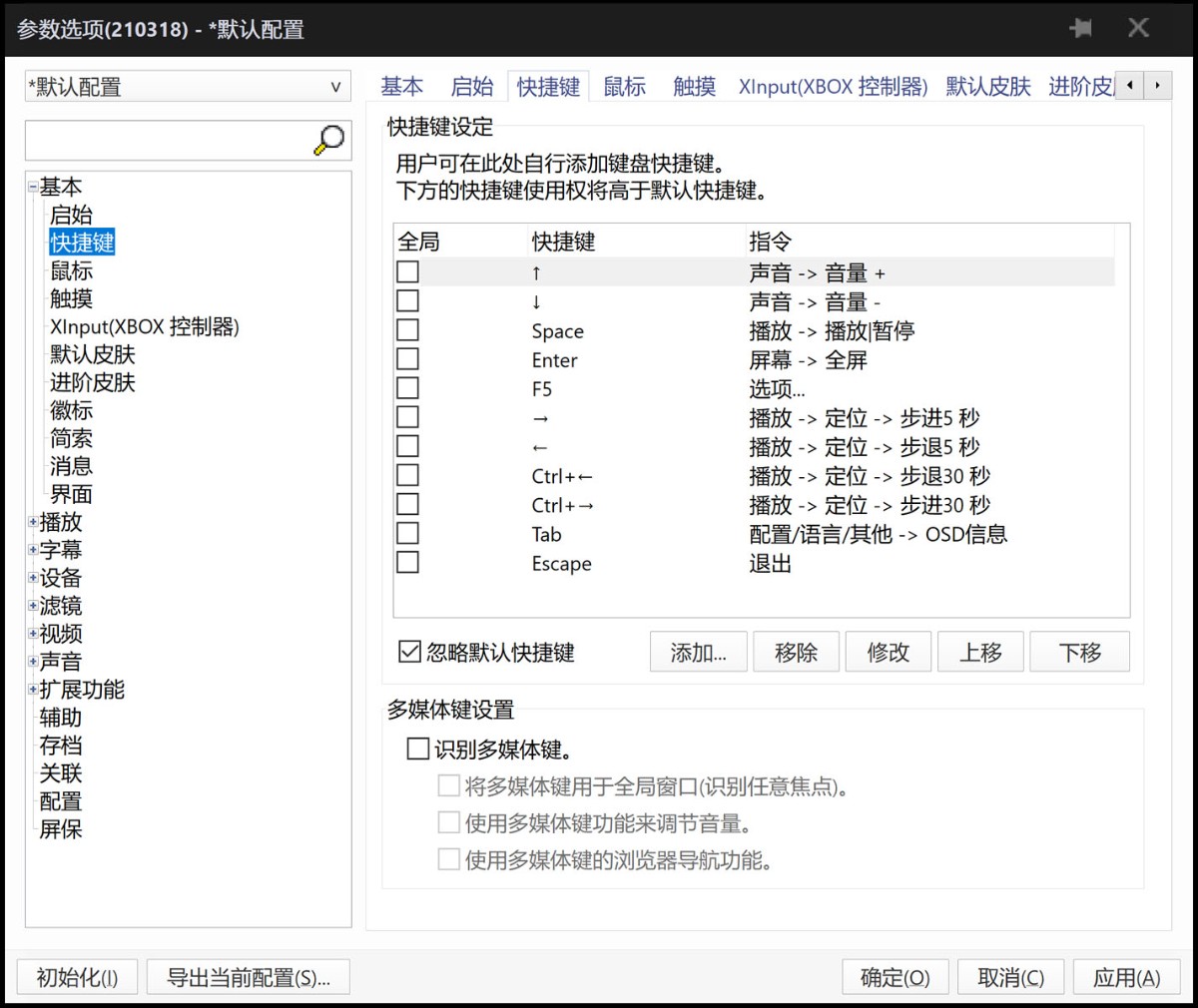

我建议的第一个设置是pot快捷键,因为在设置mad的时候重复要按一些快捷键,所以会有冲突按错,或者打开了不该打开的pot设置,这个找起来太麻烦,所以就把默认的都关了,自己设置几个常用的就好。

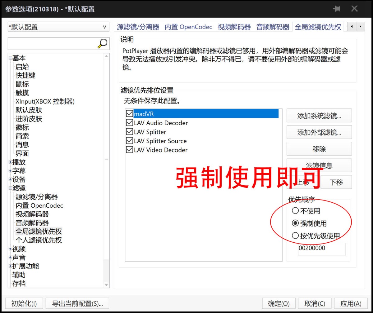

第二是强制开启。
那么到这里你的pot就设置完了,你没看错,基本就是设置完了。

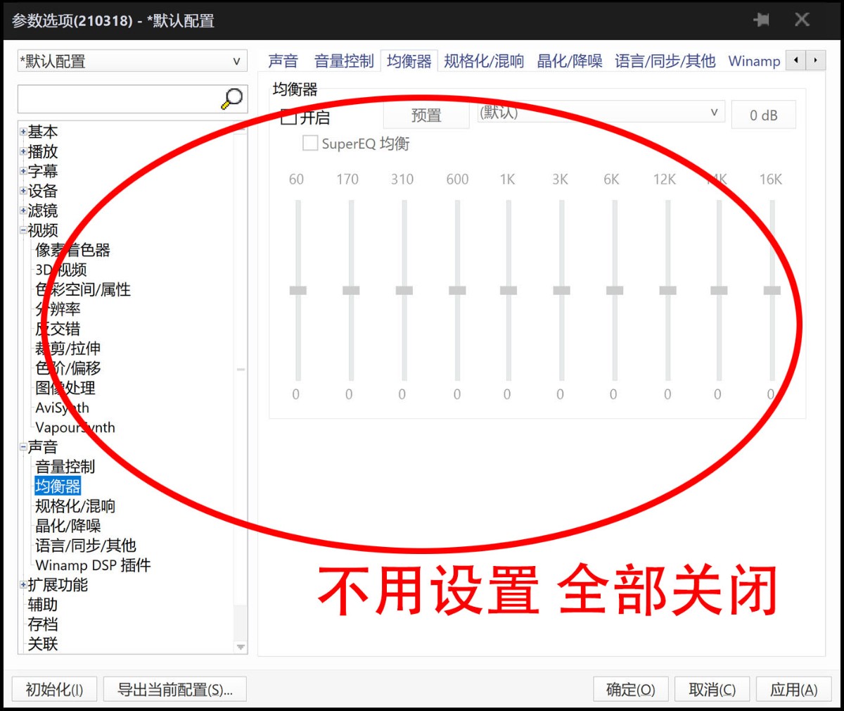

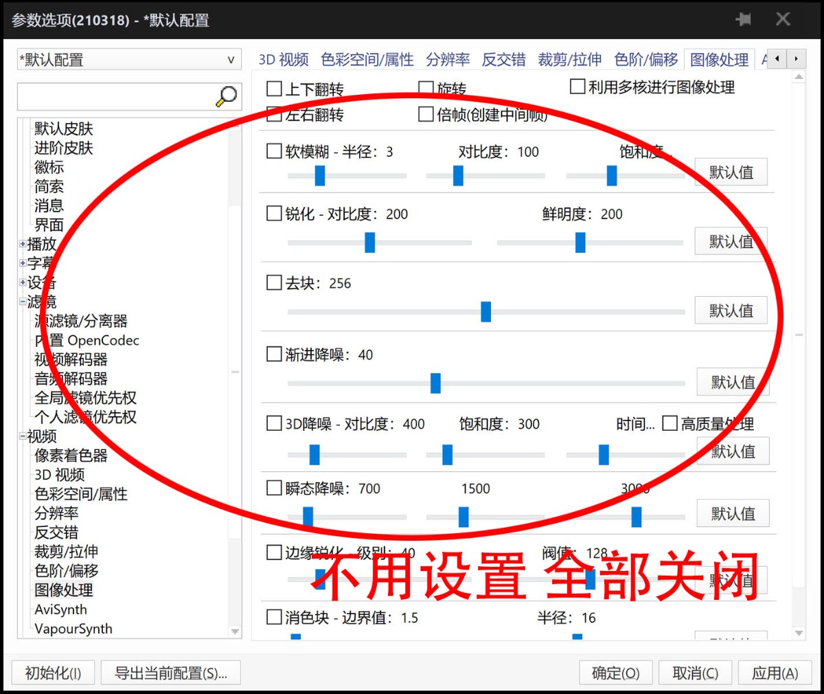

接下来,将会出现大面积 不用动,不用设置,关闭!因为你已经强制使用了,其它设置都是没用的!重复无用的劳动!
首先是pot滤镜

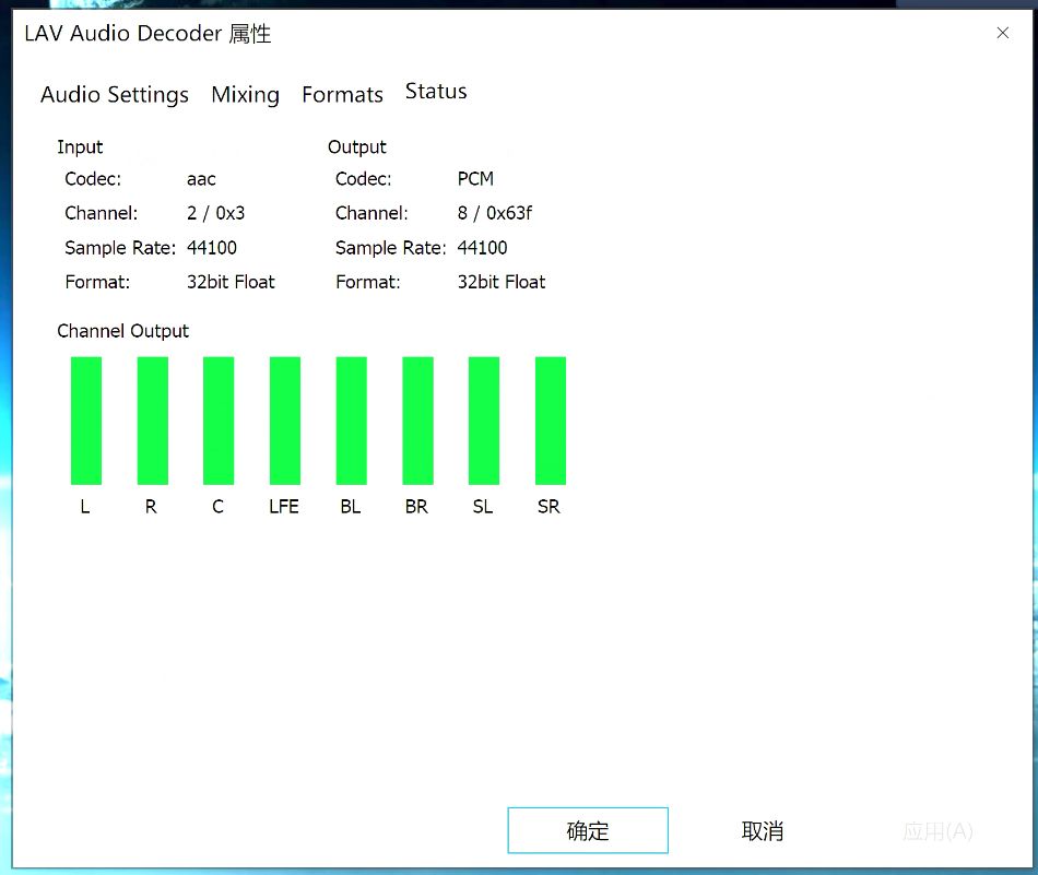

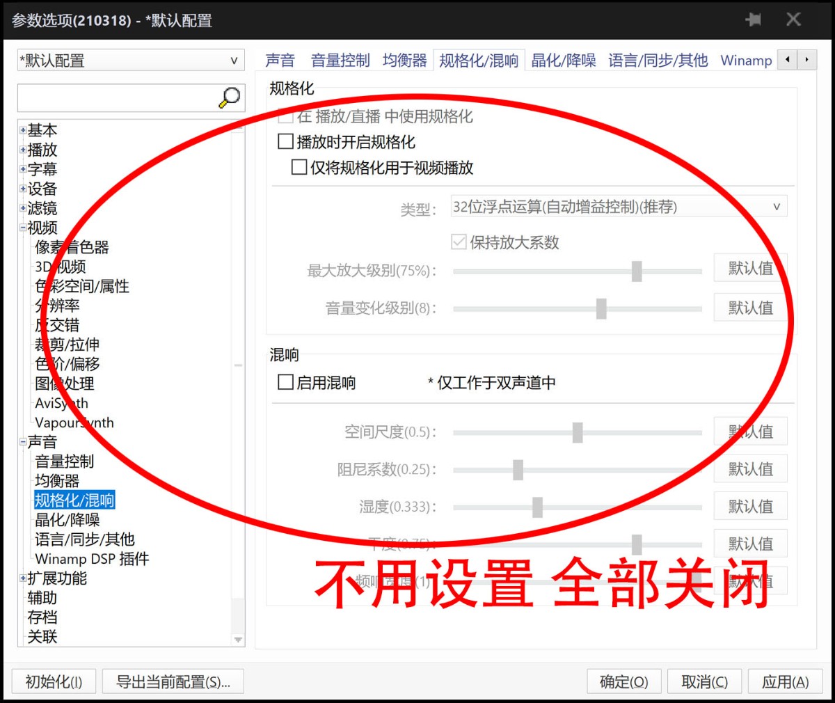

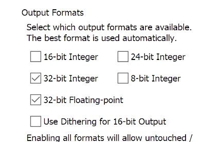

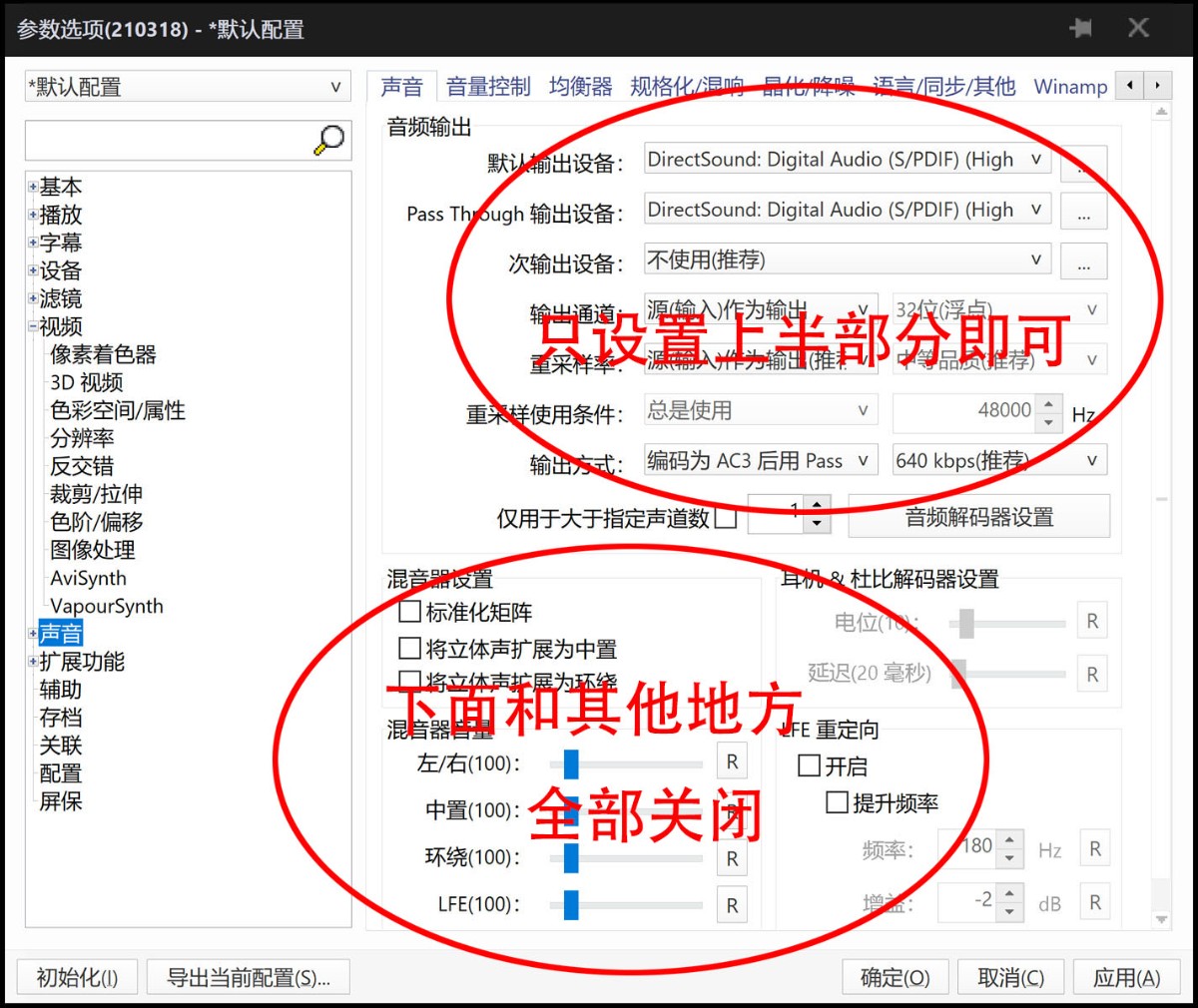

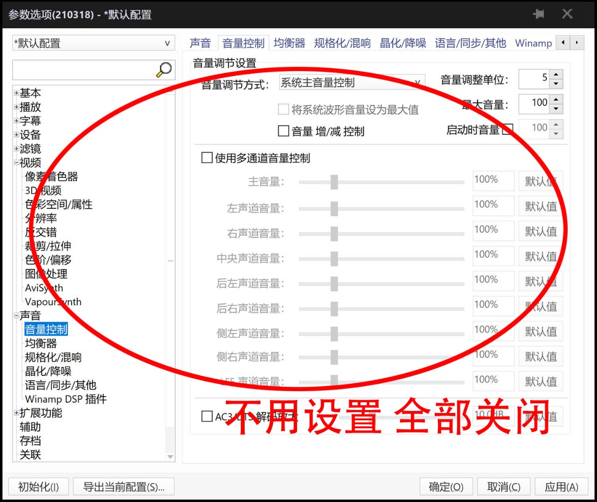

第二是pot音频
这里可以注意一点,我修改的“音量调节方式” 系统主音量控制。
这就是我HTPC“遥控器”,键鼠合一,控制音量也非常方便,不需要那么多遥控器,而且HTPC已经加了开机卡和电视一起接入了“小爱同学”,开机关机全部都不用其他遥控器了。只有音响需要手动操作,因为需要按操作顺序怕烧了。
第三是pot视频
好了,到这里你再关闭一些pot广告和自动更新,pot就设置完了,现在这还麻烦嘛?
因为你设置了mad和LAV的强制使用,所以这些功能全部已经被取代,你设置了就是加“味精”,或者有些设置了也没意义,只是浪费自己的劳动。

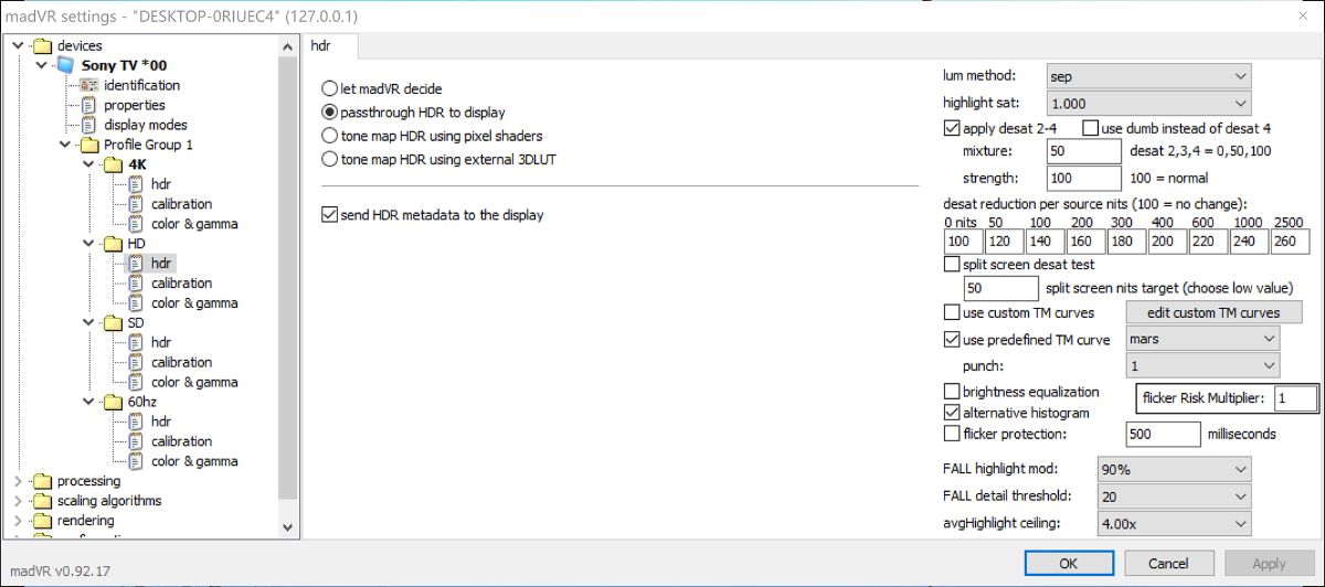

madVRhdrMeasure更新(这个更新在楼下持续更新,请持续需关注,如有新发布,我会在楼下发布出来)
提醒!注意我的HDR部分的设置仅限于电视,因为投影没有实践过,pot的设置是通用的

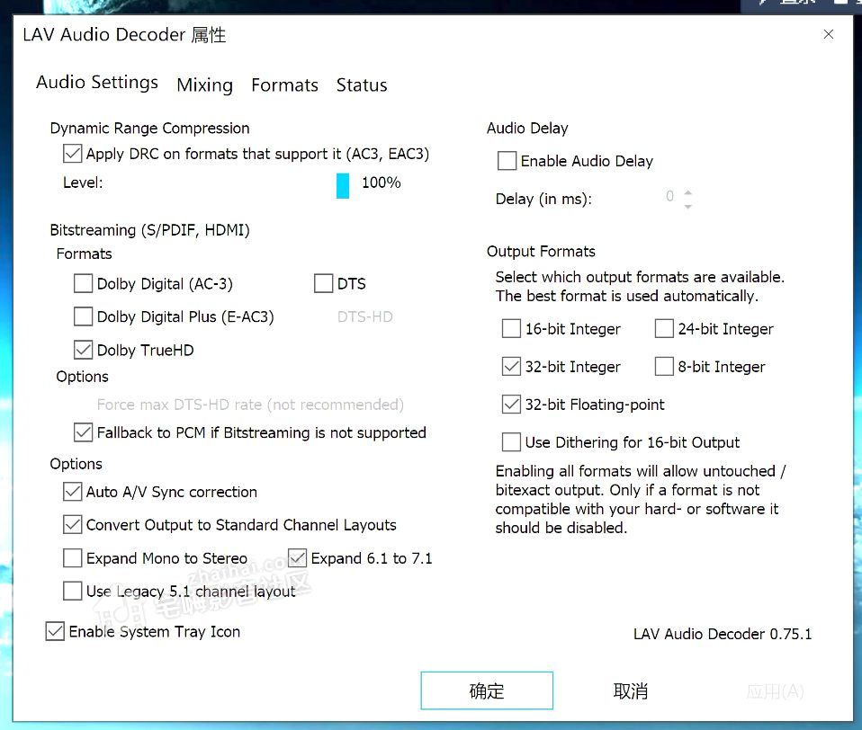

一定要搞清楚什么是pot设置,什么是mad设置,什么是LAV设置)

5.lav是解码器和分离器,它有丰富的自定义设置,而且及时更新可硬解H265等很多最新视频格式。当你强制开启LAV解码的时候,你可以在LAV里看到他所有的解码格式,所以与pot里面一点关系都没有了,只看只调整LAV即可,还有论坛里有说pot声道受限的问题,我猜测就是没有设置LAV音频解码的关系,或者说是没有采用(启用)LAV音频解码,因为pot里面不管视频解码还是音频解码你其实都是没有什么自由设置的,完全就是在重复的设置pot设置,这与本身解码器一点作用也没有,所以pot不能正确是输出声音,就像我这两天看到一位坛友回复别的帖子说他的音频也是正确的,也是用光纤接口接到功放上的(与我的连接一致),所以应该大部分都是设置的问题。(这个设置也可以参考一下我下面盖楼的回复的方法,设置LAV音频解码器)

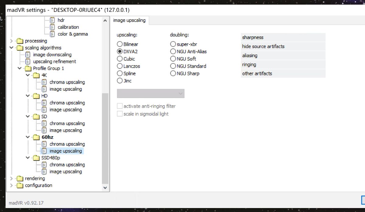

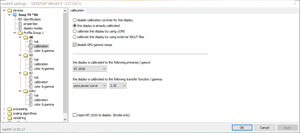

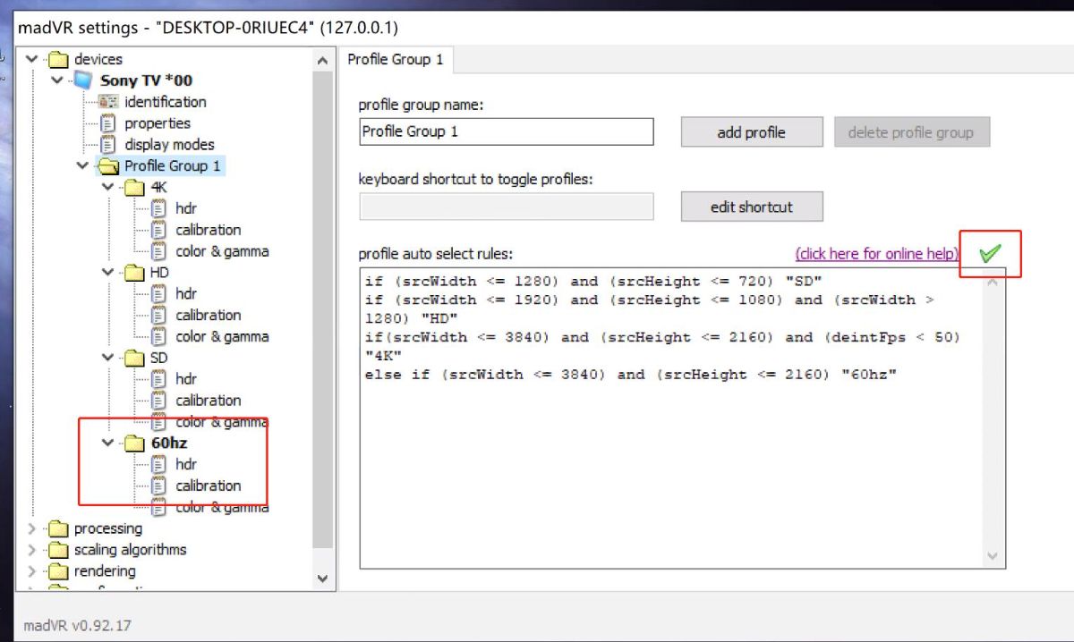

profile
madVR的Profile功能是0.87版的时候就加入的一项重要功能,对于madVR陆续加入的一堆新功能、算法,我们不太可能在用单一种设置去应付所有不同种类的影片在所有不同状况下的播放,当然用热键勤劳的切换设置是一种解法,但我想这样看影片也太辛苦了,我们会希望有一种一劳永逸的方法,让我们只要设置一次就行了。在已经了解自己显卡合适的配置并且对配置单一配置文件有所了解后,我们就可以尝试使用一定的规则让madVR自动的帮我们选择预先写好的配置方案。
我认为这个功能在现在更是实用,因为madVR HDR Measure124版本以后需要调节的参数太多了,大家储存的影片肯定也是参差不齐的,像我有4K原片、4K60帧,4KHDR、SDR,1080p、720p,有些老电视剧都480p的都有,那么我会选择,4K60帧及以下的采用最高标准渲染,4K60帧采用中档。
所以分享代码给大家自己研究。
ronda2009 6
2021-11-21 13:15
逻辑分支语句和运算符号:
陈述句: "if","else if", "elseif", "elsif", "else"
逻辑运算符号: "and","or", "&&", "||" (第三项就是and,第四项就是or)
等于: "==", "="
不等于: "!=","<>", "#"
大于小于: "<",">", "<=", ">=" (后两项是"小于或等于"、"大于或等于")
布尔值"not"(否定)运算: "not","!"
支持的数值变量:
片源宽、高: srcWidth 、 srcHeight
片源帧率、片源色深、片源比例: srcFps 、 srcBits 、 srcAR
目标分辨率宽、高: targetWidth、 targetHeight
放大比例宽/高: scalingFactor.x/y
去交错后之帧率: deintFps
屏幕比例宽/高、屏幕更新率: displayMode.x/y、 refreshRate
支持的布尔值变量:
片源是否为该种像素格式? 4:2:0、4:2:2、 4:4:4、RGB
是交错式片源吗? srcInterlaced
filmmode(IVTC)是否作用? filmMode
片源是否为该种编码? MPEG2、 VC-1、 h264
是该种rendering mode吗? fseMode、 overlay、 windowed

利用以上规则我们可以编写种规则。
例如:
1.if (srcWidth <= 1050) and (srcHeight <= 768) and (deintFps < 31) "SD 24fps"
2.#在同时满足视频源宽度<=1050高度<=768交错后帧率<31帧/秒时,调用名为"SD 24fps"的配置档
3.else if (srcWidth <= 1050) and (srcHeight <= 768) "SD 60fps"
4.#当不满足上述"SD 24fps"配置文件启用条件且视频源宽度<=1050高度<=768(即交错后帧率>=31帧/秒)时,调用"SD 60fps"配置档
5.else if (deintFps < 31) "HD 24fps"
6.#当不满足上述两种情况时(即视频源宽度>1050或者视频源高度>768时)并且满足交错后帧率<31帧/秒时 调用"HD 24fps"配置档
7.else "HD 60fps"
8.#当上述三种情况均无法满足时,调用"HD 60fps"配置档
ronda2009 8
2021-11-21 13:32
我自己设置的profile 参数为
if (srcWidth <= 1280) and (srcHeight <= 720) "SD"
if (srcWidth <= 1920) and (srcHeight <= 1080) and (srcWidth > 1280) "HD"
if(srcWidth <= 3840) and (srcHeight <= 2160) and (deintFps < 50) "4K"
else if (srcWidth <= 3840) and (srcHeight <= 2160) "60hz"
其实是很简单的应用,就是建立了4个档,SD、HD、4K、60帧。分辨率小于等于720P 启用SD设置的参数;分辨率小于等于1080P 启用HD设置的参数;分辨率小于等于4K且帧数小于50 启用4K设置的参数,分辨率小于等于4K的其他情况  启用60帧设置的参数。
这样设置最大的优点就是避免播放4k60帧的时候显卡满负荷卡顿,播放720P的时候呢渲染力度又不足,画质不好。这样通过不同的设置让Madvr有个自己的判断与选择,让显卡使用既不浪费也不超载使用。我一般情况会对每一类视频的渲染力度平均水平达到显卡的80%左右的功耗。
ronda2009 9
2021-11-21 13:52

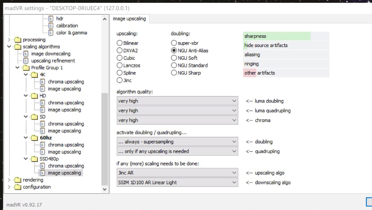

这里设置完一定要注意的是旁边那个绿色的小对号,如果你设置对了就是绿色的小对号。然后你每次播放查看旁边的Profile是黑色的说明目前启用的这个档的参数。这里我举两个例子,是我目前遇到的两个极端,一个是480P的设置,一个是4K60帧的设置,这两处的设置是最吃显卡的,所以对比就知道madvr的区分选择了,这样的设置让我的电脑都可以既流畅的播放,也让低级片源有更高的画质。
4k60帧片源对于我电脑用madvr渲染非常卡,所以在提升色度这个地方我采用的是显卡自己搞就行了,就不麻烦madvr了。这个设置属于madvr最低配置的设置,其实反过来理解也可以是madvr参与度最低的。其他的设置是一般设置,所以在播放4K60帧时显卡效率及功耗均稳定在60%-80%左右。
SSD480P片源我又采用的是最高设置,所以在播放SSD480p老电视剧时显卡效率及功耗也稳定在60%-80%左右,效果提升也是真可以。
回复 支持 5 反对 0

今天没事想跟大家分享一下 我对LAV 分离器的理解。
首先看下我LAV Video的设置(原谅我截图的颜色是远程连接我的HTPC上截图,我是分享设置,不是PK画质的,PK画质后面我再分享)
本人英文不是很好 这些字段都是我手抬着手机一点点翻译 一点点理解 一点点设置的,所以也都是我自己的理解,分享大家一起研究。(说错勿怪)
提醒下大家,我们在网上查阅资料的时候一定要注意 资料发布的时间与版本,是否与你的一致,是否是过时设置。我现在的版本是0.75.1,目前最新的版本(其实没什么特殊优化的感觉)
这个 Video的设置我目前感觉最有意思的是 Output Formats 里面8bit 10bit 16bit。经过我的实践如果只是点选10bit下的P010 P210 Y410这一组,LAV 分离时会把8bit色彩的视频转换成10bit的色彩,显卡的性能会大大被占用,功耗会增加。经过LAV转换会有很多色彩溢出,就跟我这个截图的感觉是的很不舒服。只点选16bit的画也是一样的,LAV自己会有一个转换。
在论坛里有人讲说只点选RGB32 和RGB24,大家可以看到RGB32 和RGB24都属于8bit 行列,所以在播放10bit电影的时候色彩也会有一个下降,所以色彩播放的就不完全,比如说Bt2020色域的电影会转换程bt709。
所以我建议在设置这个地方的时候还是把8bit 和10bit的选项全部点出来,让LAV自己判断后直出播放,播放8bit bt709色域的电影就是输出8bit,播放10bit bt2020色域的电影就是输出10bit,这样电影画面色彩更加真实,另外对于显卡的性能不会占用太多。
Output Formats 下面  RGB output levels 这个地方,我根据下面的选项和上面的YUV->RGB的理解,应该是色域的范围,根据显卡设置16-235是限制,0-255是完全,这个大家一定都见过,最后一个是as input应该输入什么输出什么  就是直出。但我发现直出也是有一点点画质劣化,所以虽然我家是电视我也选择0-255,完全色彩输出。

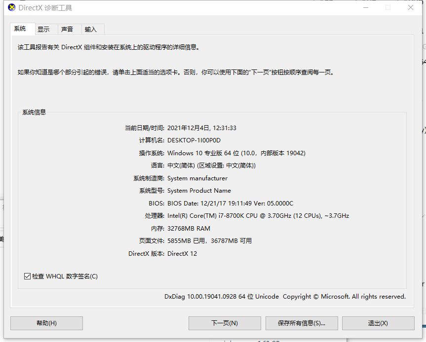

第三个地方就是 右上方的D3D11那个硬解码的地方,SD、HD、UHD这些不说了肯定是都要硬解码的,都选择即可,但我分享一下我为什么选择D3D11,通过网上查阅的资料,win10以后DirectX这个插件已经全部是12了,以前的D3D9 我们也可以从potplyer里面看到都是针对DirectX11以前的时候,以前在玩游戏的时候都需要单独装DirectX这个插件,现在会直接集成在win10系统中,或者显卡驱动里,所以不需要单独安装了。所以D3D11那里的其他选项都是针对以前老系统老硬件,主要还是老系统的。所以在我实践其他选项的时候都发现画面劣化,显卡或者CPU性能占用高的情况,并不是因为madVR或者LAV做了什么,完全是因为驱动不兼容相互转换产生的内耗,所以我建议与时俱进选D3D11,检查OK,下面选择自家显卡。
检查电脑是DirectX12可以打开Windows10系统的运行窗口,运行对话框中输入Dxdiag命令,点击确定
应该是不用检查  只要是win10 必然是DX12   就是给好奇宝宝 一个检查好奇的方法。
回复 支持 5 反对 1

接下来说说LAV Audio这个设置,这个插件就更有意思了
这个就得一点点说了,当然 我也只说我目前明白的,还有一些不太明白的,所以还是说错勿怪 自己实践。
先说这个地方,这个地方我只选择了这个Dolby TrueHD,意思是不管什么样的音频输入,输出的都是以这两种方式输出,当然根据Video那个是一个意思,这个要根据你的解码器或者功放来决定,我家HTPC是用光纤连接到解码器上的,所以只有这个选项出声音,原来是用USB数据线连接,就不需要单独设置这个地方,但是USB发现对于HTPC干扰有点大,所以就采用光纤连接了。所以这个地方根据你的解码器或者功放来决定,自己测试看哪个效果最好。
这个地方我都选择了32bit,具体我也不太明白,但我发现这个插件也有一点转换的意思,会把输入的音频经过处理全部变成了32bit输出,可能是由于我家音响的问题,目前没感觉出音频劣化的感觉,反而感觉会好一点。这个就要个人设备自己实践了。
第二页是最有意思的地方,我选择的是7.1,一般你不设置的话LAV只会默认设置双声道的,你可以通过potplyer按TAb键观察 音频输出是几声道。你选择7.1声道就是不管你进来几声道,输出都会变成7.1声道,旁边还有模拟杜比音效,大家可以实践。
(注:我家音响接法非比寻常所以这里我不做评论好坏,大家实践即可,我只是讲个方法。非比寻常并不是说有多好,而是我家解码器输出的是双声道,听音乐的国都薇娜解码器,我DIY了个东西模拟出了5.1,中置声道单独小功放控制,所以相当于7.1声道的声音压榨到5.1声道中,所以环绕感觉也很明显。各家设备不同自行实践吧。)
可以在最后一页 检查是否7.1声道全部都输出都解码、功放了,如果都正常输出了 ,那接下来就是你应该调试你的解码器和功放的事情了。
这个玩法是不是很奇特。

接下来跟大家分享一点Madvr的HDR一点点设置经验。
首先说明我家是索尼75x8500g 2020年2月份疫情期间买的。一直到现在没有联网没有升级固件。因为我认为现在阶段的数码产品肯定是原厂固件是最稳定的,后面的升级都是在坑,所有厂家都希望你早点淘汰换设备,而且这个风气到现在越演越烈,而且显卡驱动都出现了恶性负升级。连电脑爱奇艺都出现4K视频不是默认出现的现象,升级了以后没有4K、播放卡顿,还要去帮助里修复一下。可想而知现在升级固件和软件是真的对用户体验感好嘛?
在打个比方,现在win11的升级 就一个所谓的安全设置 会导致全世界多少台电脑全部淘汰,装不上新系统?那么未来新游戏、新软件会有集体淘汰win10的阶段,哪个国家电脑设备硬件最贵?哪个国家最受益?真的是为了安全嘛?我相信每个懂电脑的人都应该知道电脑的什么密码、指纹,什么安全,全是扯淡的是吧?不说了,自己体会吧,说正事!
我家家庭影院系统中,电视仅仅是显示设备,我只要求他显示好就行,其他都不要求。电脑仅仅是计算处理数据,输出好视频信号、音频信号,其他不要求。
那么就开始分别设置。
首先索尼75x8500g 这个电视HDR功能不是默认开启的,
1.在设置 - 观看电视 - 外部输入 - HDMI信号格式 - 打开增强格式。
2.在图像设置 - 高级设定 - 视频信号选项里,HDR模式调整为HDR10,HDMI视频信号范围调整为全部,色彩空间调整为bt.2020
电视设置完这两点才能说你的索尼HDR电视具备了HDR数据输入的功能,设置完这两点其他的问题才是色彩的问题。(这个一会说,怎么评估判断色彩调整)
第二电脑的设置。我HTPC影院的显卡是1080Ti,显卡驱动版本是442.74(这里要着重说一下,升级到最新驱动对看电影没有任何好处,另外我刚提到现在驱动对10系列显卡的负优化太严重,有段时间显示经常一闪一闪的,而且显示色彩时好时坏,我一度以为是HDMI线坏了,换了两根索尼8K专用线,结果我不断试验驱动,真的是驱动的问题)
win10专业版20H2。
可以看到HDR全开,另外Madvr的说明里,在看电影的设置电脑显卡一定是要RGB的设置,与其他人不同的是我电视点亮了10bit,完全输出动态。(这是在论坛里看到的一个大神在回复中提到的,我就买了个小设备试了一下,真香。)
这样的设置可以说你电脑计算机可以把正常的HDR信号输出到电视,电视也完全正常的接收显示出来的。(一个信号的正确输出、输入一定要看两端,一个是否正确输出,一个是否正常接收。)
第三就是potplayer的madvr的设置了,如果你现在还认为madvr仅仅只是HDR转换SDR,就这个特点和功能,那么怎么国内外还是有那么多大神不厌其烦的跟踪更新?怎么那么多的不同的播放软件兼容和采用madvr来解码?那么肯定是有他强大的能力。(更有甚者说madvr是垃圾,我就笑笑)所以当你学会了madvr的设置,你会发现现在这个时代和阶段是电脑看电影最好的时代,第一片源不是问题,第二设备可以自己玩,还没有被不良商家集体封锁,第三Madvr免费,如果一旦设备被不良商家集体封锁,全部都要去买蓝光机买设备,那么片源播放就一定是问题了,解码虽不用你麻烦,但你处处都将受他人控制,到时候研究的就只有越狱了,所以现在这就是最好的时代,珍惜吧各位烧友。
接着说 我们应该都发现了HDR数据只有在4K(现目前情况)电影、视频的情况有,有些4K视频也没有HDR。1080P、720P的电影是没有HDR数据的。
可以看到我对4K电影和HD电影HDR部分的设置是不一样的,HD电影我选择直透HDR到显示设备(但事实上毫无作用,还是因为1080P、720P的电影是没有HDR数据的,所以相当于关闭了madvr对HD电影HDR的设置,减小一定的显卡内耗)。
另外重点说一下4K的设置。
我就说两点,其他的自己可以调整了玩,如果是索尼电视跟我一个型号的可以按照我的设置。
1,550nits,这个数值,因为很多高端玩家都是有小黑屋用投影,而且都把这个数值设置的比较低,我也是摸索了大半年,可以简单的就判断自己应该设置的范围然后在进行小范围验证看效果。建议网上查一查你电视或者显示设备的尼特值,我记得索尼8500g电视的尼特值是600,所以我设置了550。尼特值越小显示亮度越灰暗,尼特值越大显示电影调整亮度越明亮(这个是感受,实际解释不是这样的,也受显示设备nit值参数限制),尼特值合适是最重要的。索尼电视现在好像达到800了,国际标准是1000,但是现在还没有哪个显示设备达到了。
按照我的设置虽然madvr已经按照其他人理解是HDR转换SDR了,但实际上这种设置只是让madvr按照你的系统参数解码视频亮度而已,已经不再是什么转换了。
2,可以看到这样的设置HDR数据也是穿透输出到显示设备的,如果你电脑显示器没有HDR功能,你可以试试output video in HDR format,要么显示屏崩溃,要么显示色彩不正常,取消以后显示正常。
接着说色域。从色彩上讲大部分4K电影是支持10bit bt.2020的。1080P、720P的电影只能达到8bit bt.709,所以在设置madvr的时候也就知道了HDR那个选项的地方怎么设置。
4K设置bt2020
HD、SD设置bt.709
所以potplayer我们只是用他的壳,里面的东西都不用,madvr是有颜色校正的,不用什么像素着色2048校正、2086校正多此一举。
楼下有基础教程,请查阅楼下
回复 支持 9 反对 0
