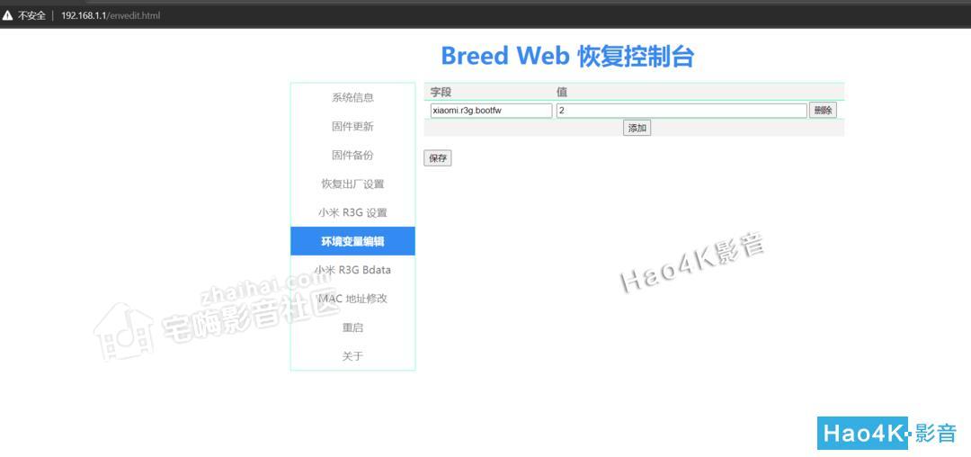

第一步设置环境变量
新增字段:xiaomi.r3g.bootfw    值为2

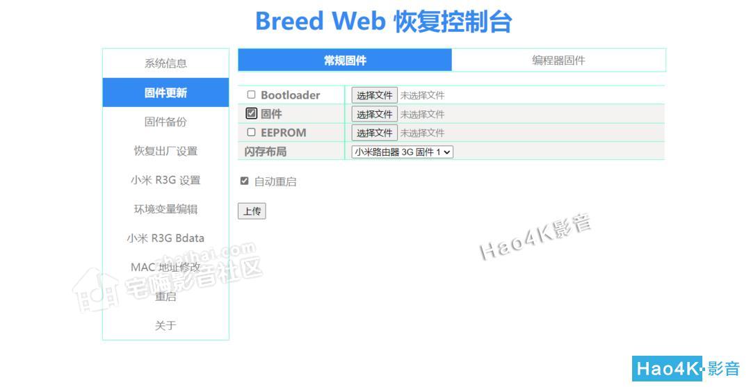

第二步刷入底包

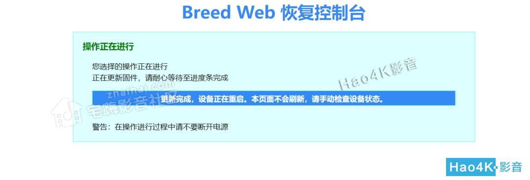

固件更新选择底包文件上传,千万不要忘记这一步啊,先刷入零时底包固件,再通过底包升级成正式固件。
第三步刷入正式固件

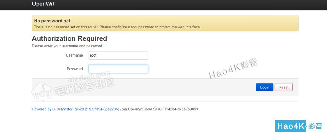

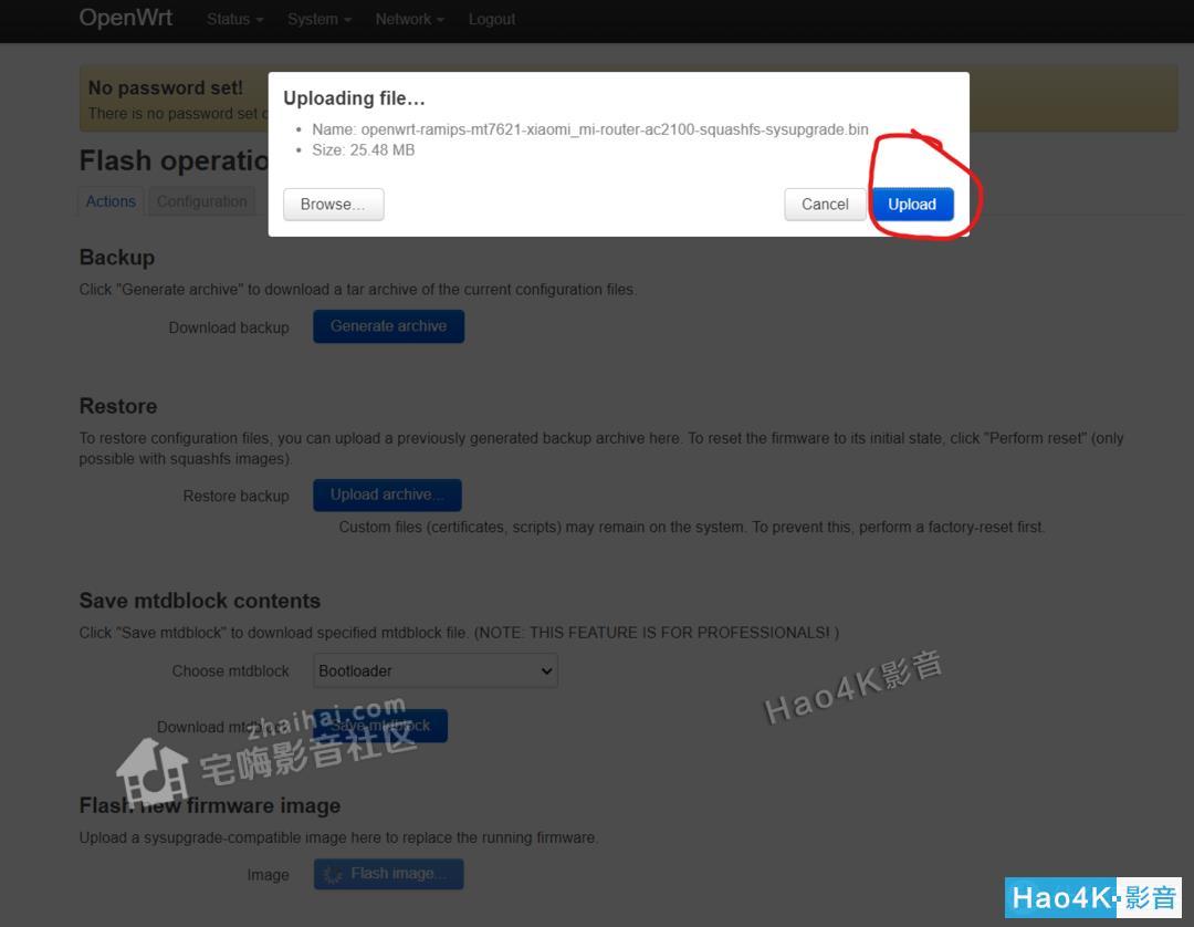

浏览器输入192.168.1.1进入临时底包后台,账户名root,没有密码,如果进不去后台,网线换个网口试一下。

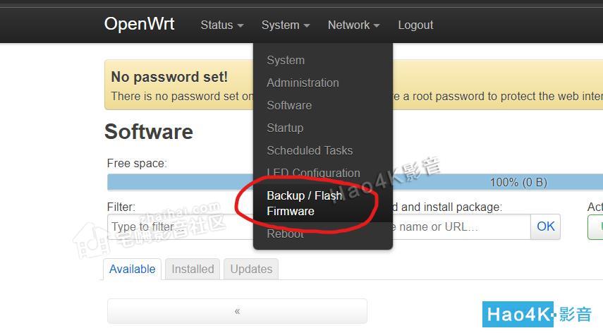

点击system选择Backup/Flash Firmware

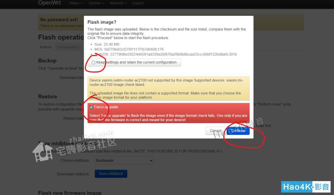

最下面选择flash image,选择正式固件包上传。
不要勾选Keep这一项,这个是保存当前路由器配置,勾选下面这一个,点击Continue,等一会路由器亮蓝色灯就可以了。

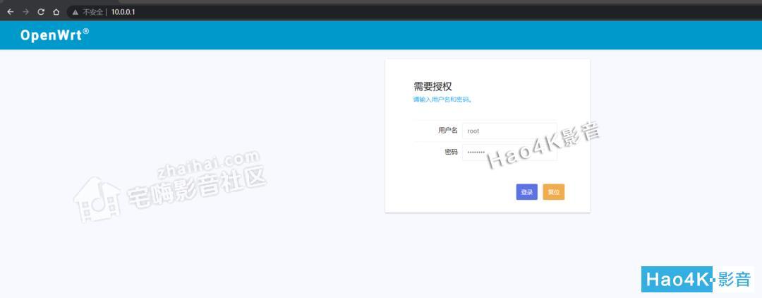

正式固件后台地址是10.0.0.1,密码是password  ,如果进不去后台,请插拔一下网线,可能是电脑还是保存着192.168.1.1的网关地址,还不行就换个浏览器。
