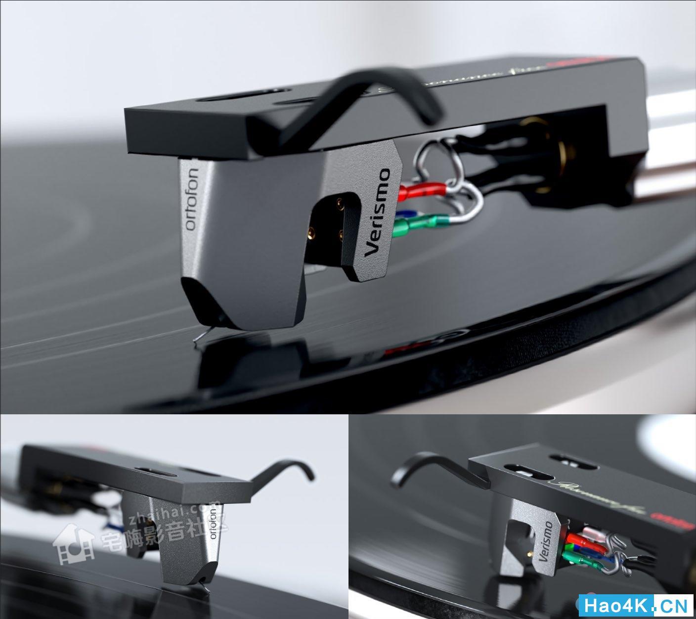

Verismo是Exclusives Series系列中最新推出的高端MC唱头。我们知道,唱头是一个很[微妙]的精密音响器材,它同时需要[传送震动]也需要[抑制震动],所谓[传送震动],那是因为唱头作为在黑胶系统中,唯一一个与黑胶唱片上的音乐信号刻痕直接接触的元件,它需要完整而精密的读取音乐信号,并确保它没有耗损、且保留大量资讯量的状况,一五一十的再通过唱头输出、经由唱臂中的臂管线、再通过唱臂输出至唱头功放中,进一步放大成可闻的音乐信号。而在它震动的过程中,又必须先做好最完善的[抑振],因为唱头是如此敏感,如果有外在与唱片沟槽之与音乐信号无关的震动源干扰唱头的信号读取,那将会[污染]音乐信号本身,让声音在最源头就产生了失真!所以唱头必须同时具备[读取震动的高灵敏程度]与[消除外界不良震动的能力]。
Verismo外壳以钛金属、并搭配Ortofon自家SLM(Selective Laser Melting)技术所制成,可以看到其拥有相当特异的外型,那正是为了抑振的目的,除了外型之外,Verismo唱头也运用了几种不同材料结合,这同样也是有抑止震动的目的。Verismo这个型号名称,其实是源自于义大利文[Vero],意思就是[真实]的意涵,表示此唱头将能替音响玩家带来最贴近真实的声音表现。

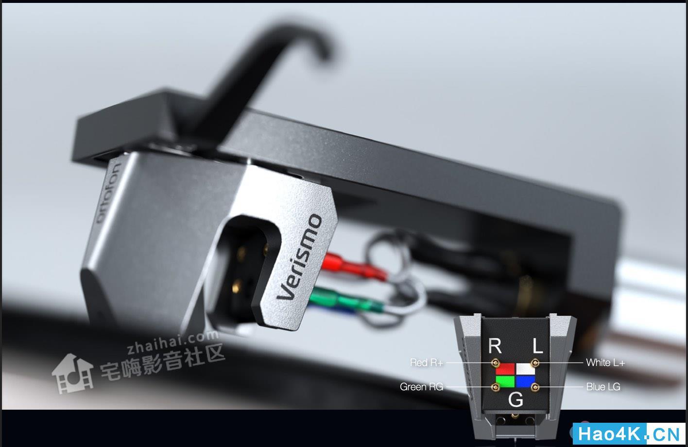

再看到Verismo唱头内部,搭载了Ortofon Replicant 100 diamond旗舰钻石针尖、并同样连接于钻石针桿之上,这样的做法,能让针尖与针桿拥有一致的谐振特性,同时钻石针桿本身也是一个非常高端的用料,不愧对于Verismo的次旗舰身份。再来内中的磁力机构采用了高磁通量的钕磁铁;线圈部分则采用了Ortofon独家的Aucurum线材,这种导线以6NX无氧铜导体为主,外层再镀金处理,非常讲究。另外也有用上Ortofon’s Field Stabilizing Element (FSE)独家技术,在这样的规格下,内中在任何状态下工作时,磁场都能追持在一个恒定的状态,故能使声音表现更佳。最后,Verismo唱头里面还有用上Wide Range Damping system(WRD)阻尼系统,其结构是以中央一个白金打造、质量重的环形圆盘,左右两边则以两个具有不同阻尼特性的橡胶圆盘,组合成一个三明治结构,这样的结构能使唱针在读取信号时,能获得整体更好的阻尼特性,能使频率响应还原得更线性、范围也更完整。
