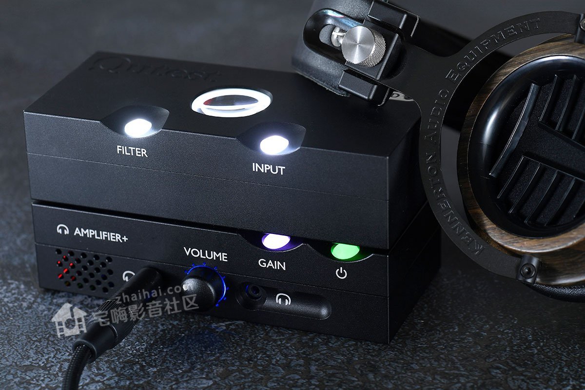

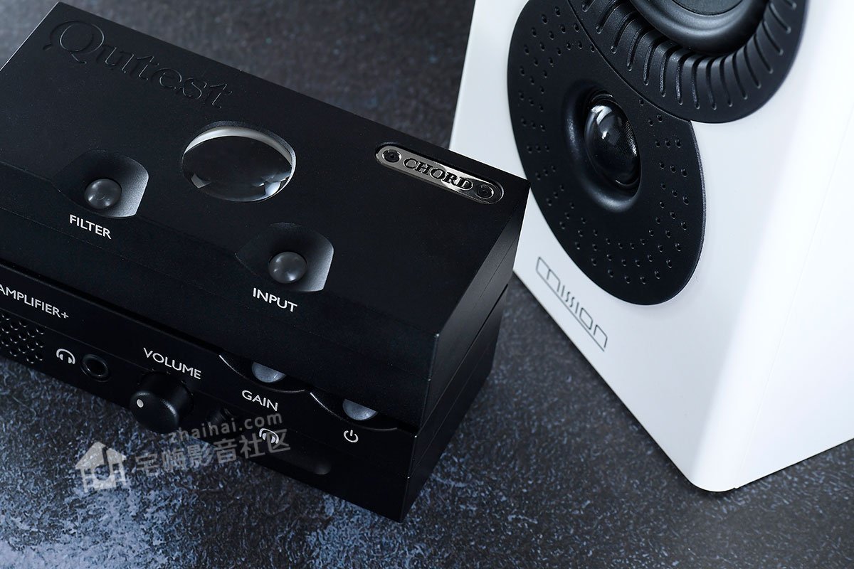

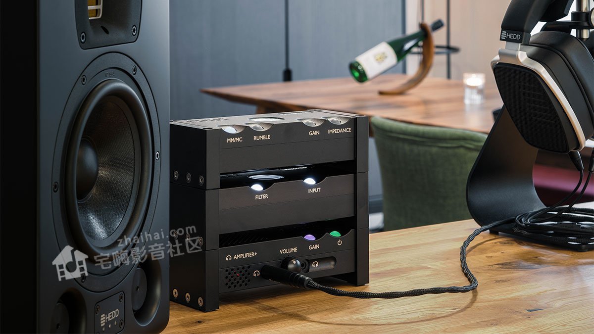

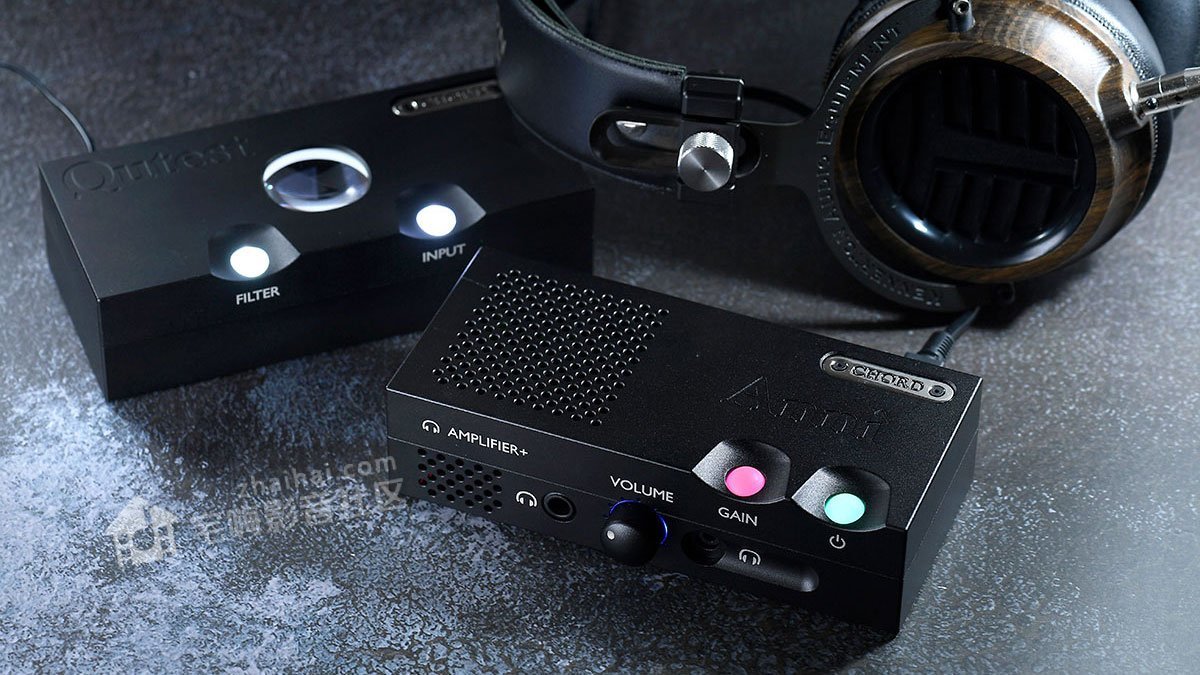

Anni 外形上可说是为了和 Qutest 叠在一起使用而设,两者体形完全一致,银色 Chord 牌子加上压纹 Anni 标志,配搭纯黑铝金属机身手感精致,也是 Chord 一贯的高质量。Chord 这次也另外推出了 QSS(Qutest Stand System)模组支架,让 Qutest 和 Anni 可以更有型地[合体],也可再配搭 Huei 唱放使用。作为 Chord 第一款桌面合并机,Anni 同时提供了耳扩和音箱放大功能,配备了自家最新的 Dual-Feed-Forward Error-Correction(双前馈纠错电路拓扑)技术,提供错误监控和补偿放大。加上源自旗舰功放的独家 Ultima 电路拓扑结构,令 Anni 在小巧机身之下依然有高效率和强劲性能,提供了 10W@8Ω 功率输出,频率响应则达到 5Hz - 60kHz(-3dB),可以发挥到各种高性能耳机、桌面音箱以及 Hi-Res 信号源的潜力。
银色牌子、黑色压纹型号,铝金属机身质感相当好,设计和体形都与 Qutest 一致。
Chord 有另售的QSS(Qutest Stand System)模组支架,可以将 Qutest 系列组合在一起使用,当然无须支架简单叠在一起用也可以。

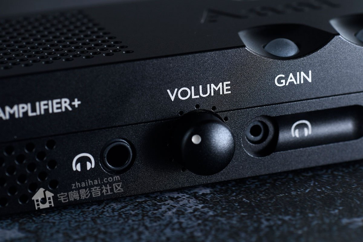

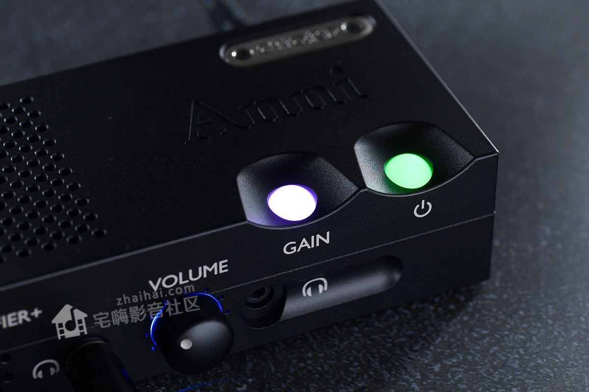

Chord 标志性的颜色球显示操作状态,左边是增益切换、右边是电源开关键。

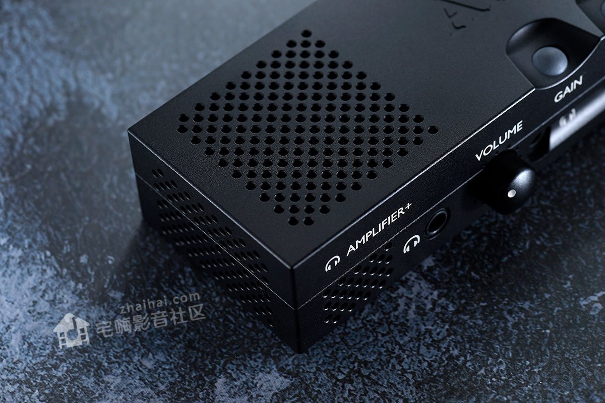

机身左边设有三面开孔帮助散热,本身运作的时候会稍为暖身,不过未至太热。

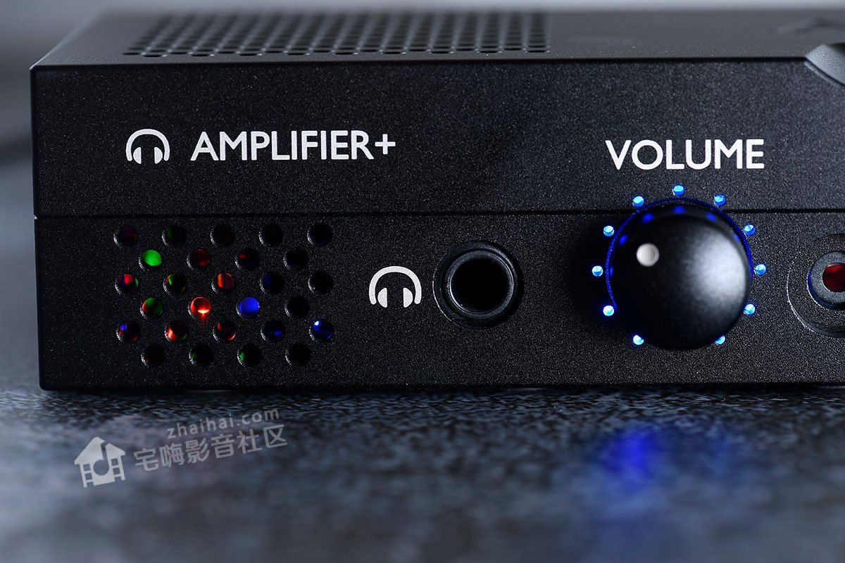

音量旋钮周围有一圈红、蓝灯光显示 RCA 1/2 信号源,机身内部也会透出红、绿、蓝灯光。
设有 6.3mm 和 3.5mm 的耳机接口,支持同时输出。

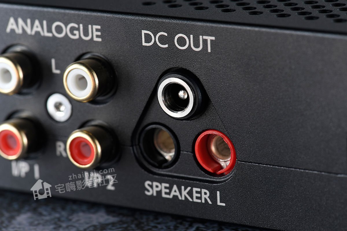

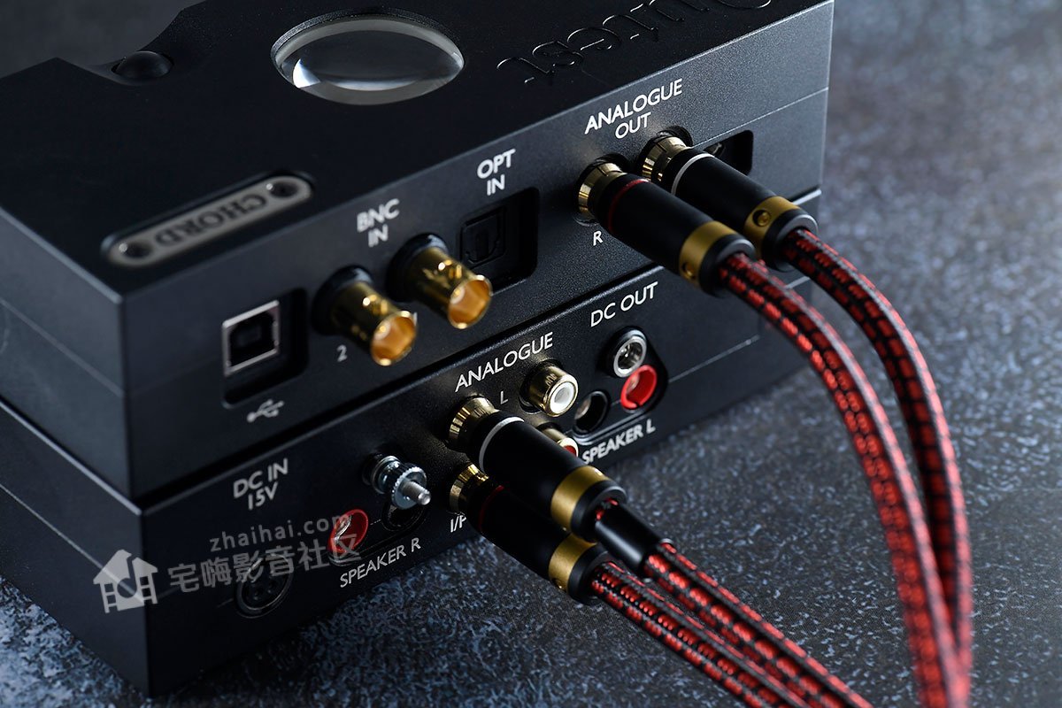

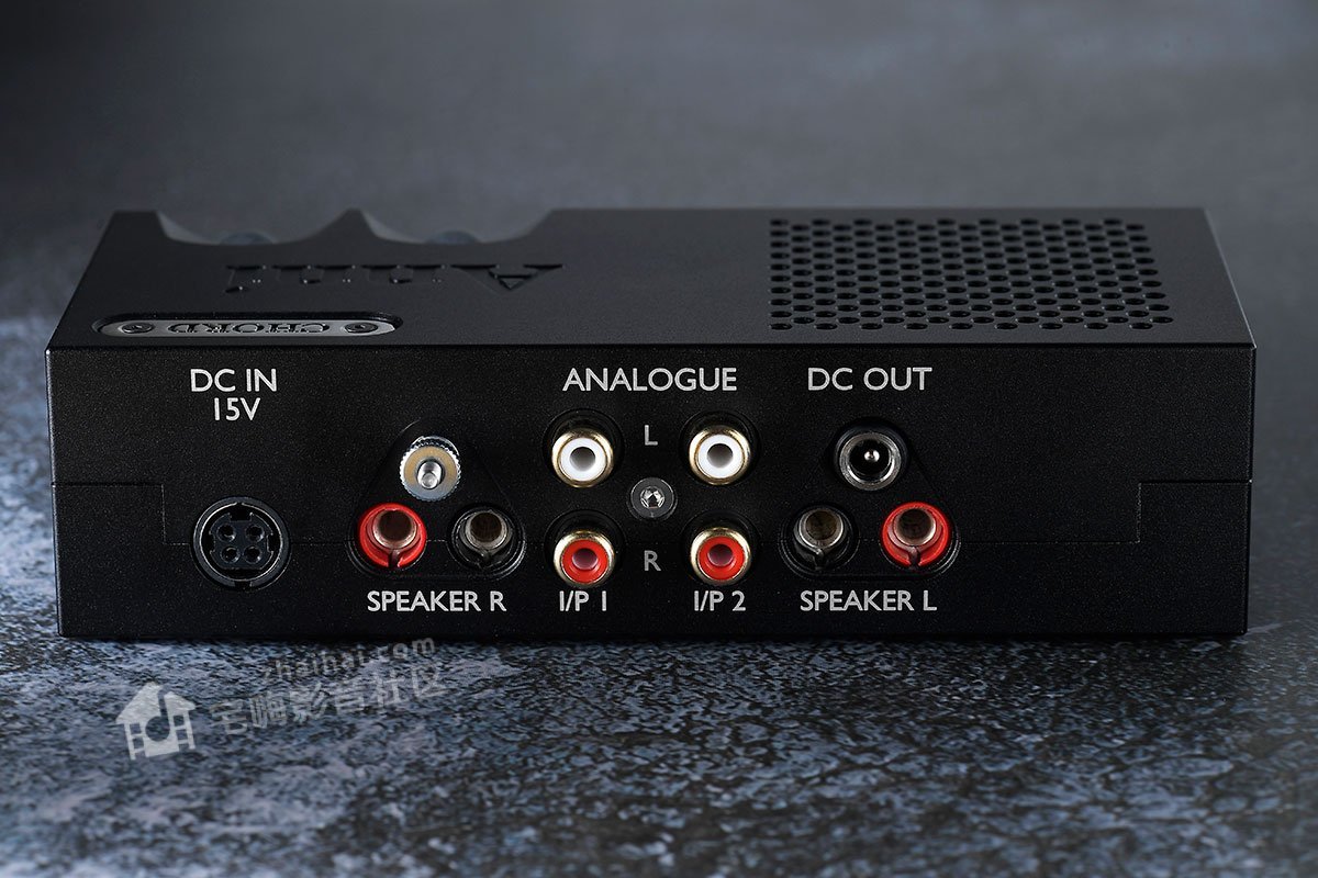

Anni 机身前面板提供了 3.5mm 和 6.3mm 耳机输出,而且可以同时连接耳机听歌。背面则设有 4mm 蕉插设计的音箱接口,提供了 2 级增益设置,通过机顶的颜色灯光按钮来设置。当机身插入耳机,音箱输出就会自动静音,拔出耳机就会自动恢复。输入方面则有两组 RCA Audio 输入,通过按压音量旋钮来切换。此外机背还有额外的接地接口,可以连接地盒等使用,而 12V DC 输出接口则可以为 Huei 唱放供电。
Anni 机背。
音箱输出采用了 4mm 蕉插设计,另外 12V DC 输出。
与 Qutest 就通过 RCA 连接。

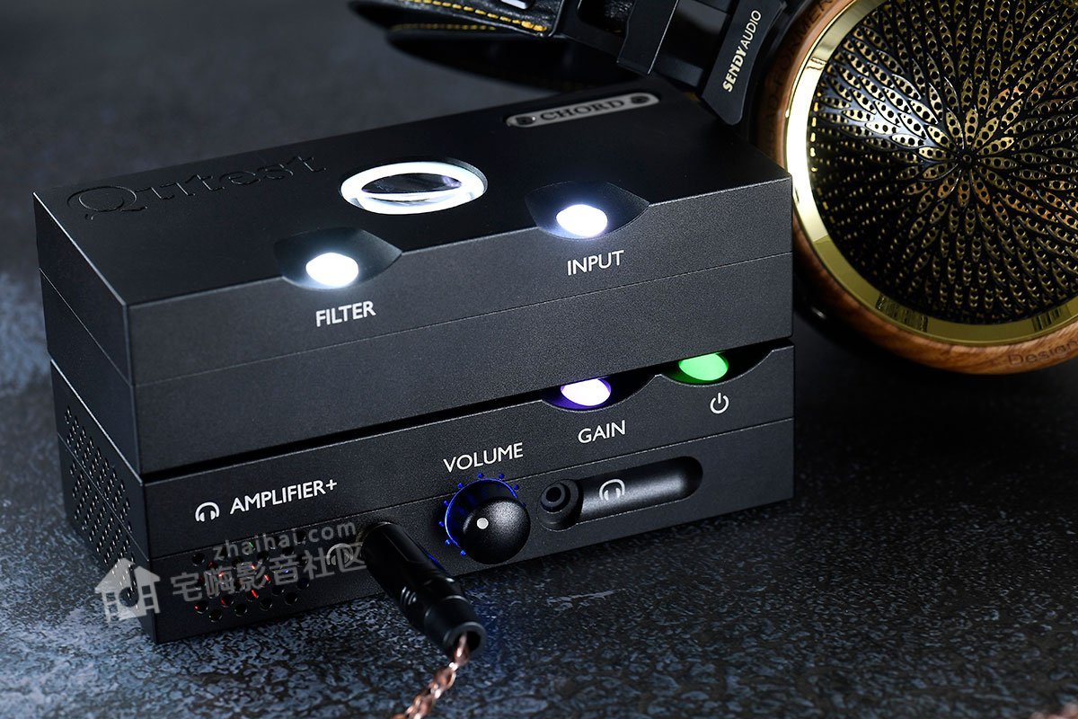

Anni 与 Qutest 简单连接叠在一起就成为一套桌面解码、耳扩、放大的音响组合。
