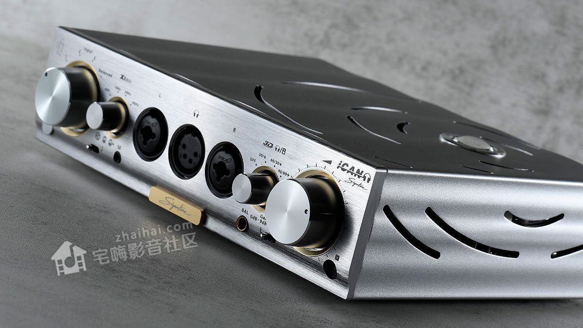

来自英国的 iFi 一向推出小型音响产品为主,主力产品包括耳扩与 USB 解码,产品特色是多功能,适合配置不同音响产品使用,较早前我们测试过的 ZEN Stream 同样是兼容不同流媒体平台的流媒体播放器(Streamer)。这次新推出的 Pro iCAN Signature,可说是 Pro iCAN 的升级版本,提升机内线路及功能上的设计,加上 Pro iCAN Signature 与前作一样,采用晶体管和真空管两种放大模式,配合 XBass 低频设置与 3D Holographic 声音处理设置,除了内外设计够 High-end,功能上玩味十足。
设计及规格

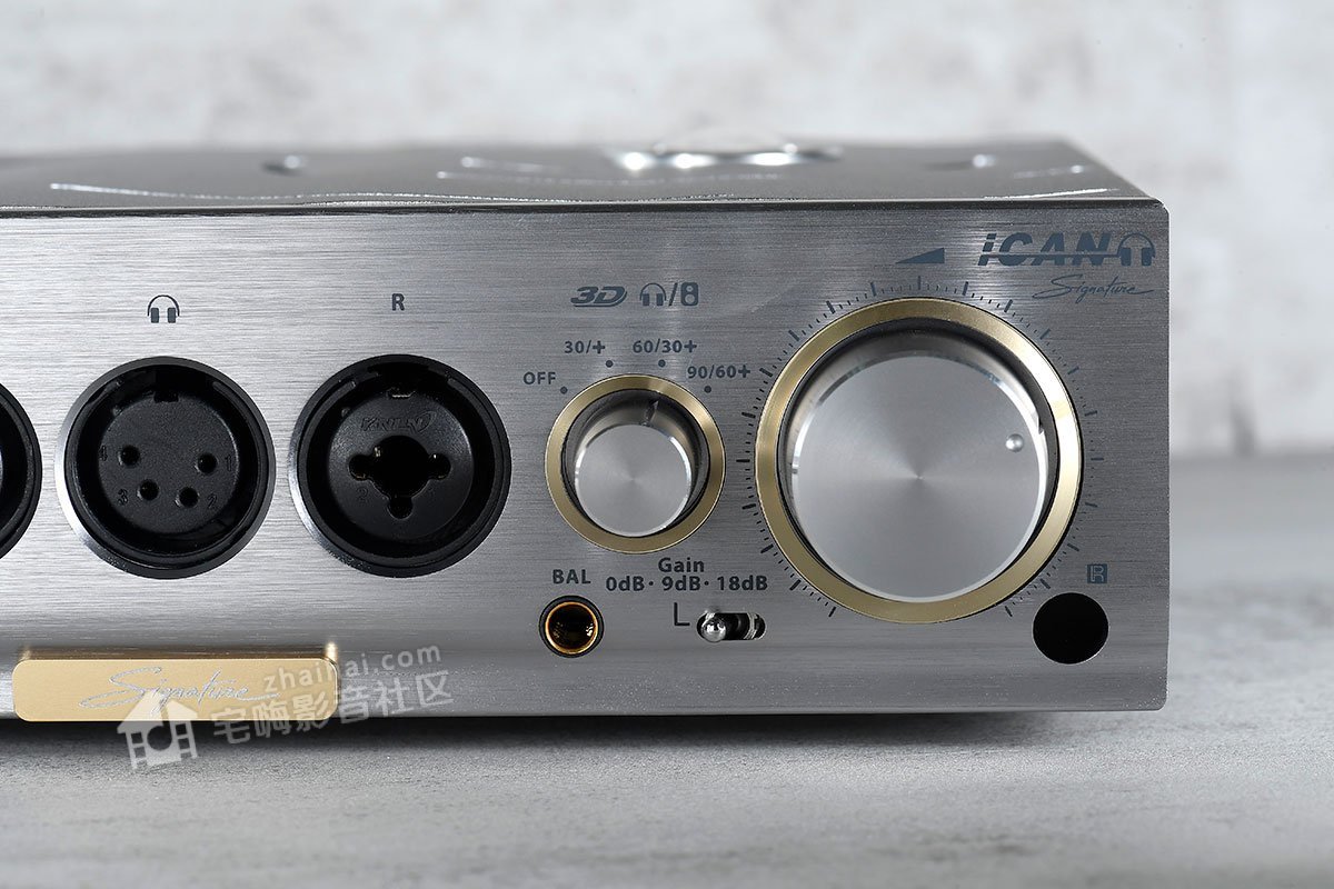

增设 4.4mm 平衡输出

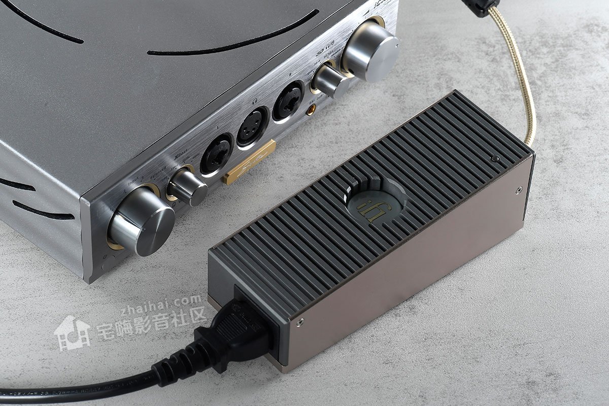

Pro iCAN Signature 与前作 Pro iCAN 比较,面板上除了加上[Signature]牌面以及在四个主要旋钮加上四个金圈外,最大分别就是改用了 4.4mm 平衡耳机输出接口了。另一个较明显改动,是配备全新铝壳遥控及 iPower Elite 外置火牛供电,iPower Elite 采用一体化铝外壳及散热器,直流输出噪音只有 1μV,是一般火牛的 1/1,000。Pro iCAN Signature 也改动了线路设计及供电线路,加上人手选配真空管,进一步提升 Pro iCAN Signature 的声音表现。
兼备多组耳机输出,Signature 版本新增 4.4mm 平衡耳机输出。
配备 iPower Elite 外置火牛供电。超高增益输出

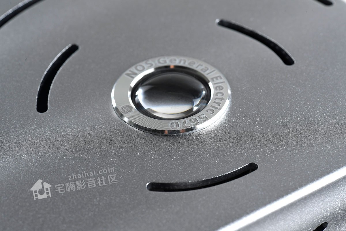

内藏两支 GE 5670 真空管,可切换至真空管放大。

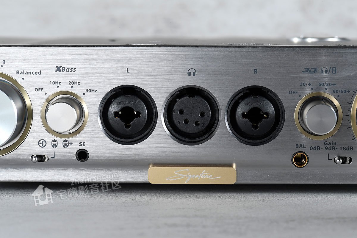

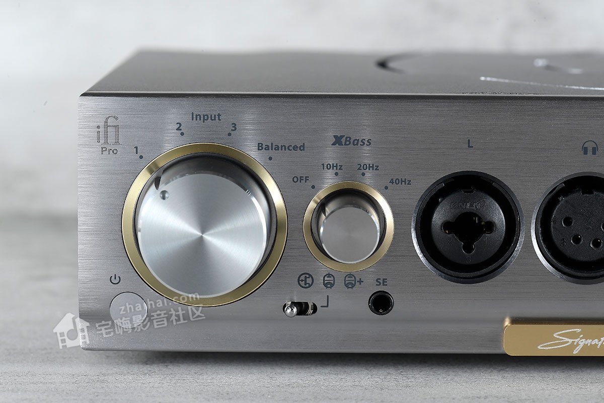

Pro iCAN Signature 的放大线路包括晶体管与真空管,可说是[胆石兼备],作为一部耳扩连前级,让用户可选择以晶体管或真空管作为音讯放大。使用晶体管放大的表现较稳定,而真空管放大则更有[胆味],同时设有[Tube+]模式,将负回馈减至最低,令[胆味]提升。此外,Pro iCAN Signature 设有两个调声功能,包括[XBass]及[3D],XBass 是补偿部分入耳式机或开放式耳机低频量感不足的现象,调校[XBass]至不同频率,令低频听起来更有力度,3D 功能则是令声音听起来从前方输出至人耳位置,而且有不同设置可供选择。
面板左边设有 XBass 设置及放大模式切换,放大模式包括晶体管、真空管及[真空管+]放大。

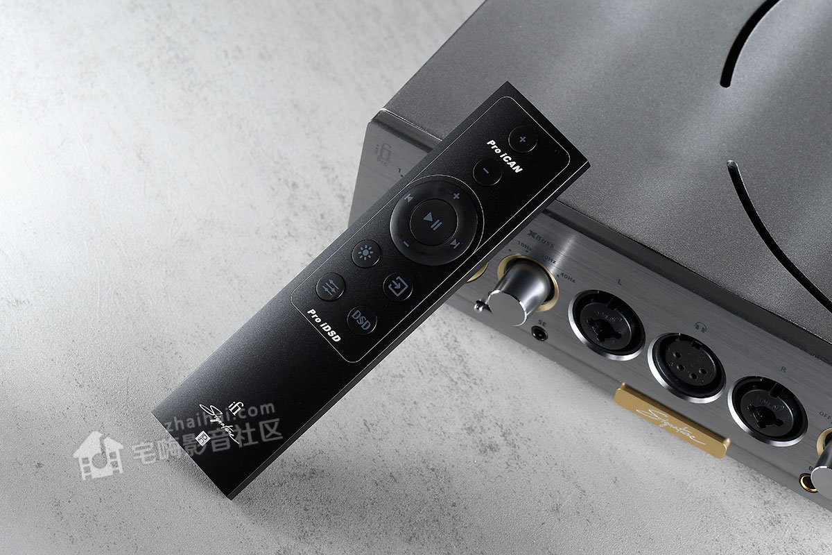

附送遥控器,但所有功能皆可在面板操控。多组输入输出接口

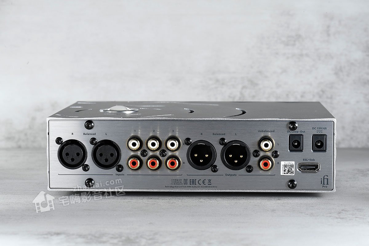

备有全平衡放大线路,Pro iCAN Signature 的机背设有 XLR 平衡输入与输出。虽然机身细细,但机背加设 3 组 RCA Audio 输入与 1 组 RCA Audio 输出,至于面板的耳机输出接口十分丰富,平衡耳机输出包括 XLR 4 针及 4.4mm TRRS,另设 2 个 XLR 3 针 / 6.3mm TRS 共用输出接口,分别输出左右独立耳机信号,提供更 High-end 玩法的可能性。
机背设有多组输入/输出接口,RCA 输入更有 3 组,在面板上的旋钮可直接切换。

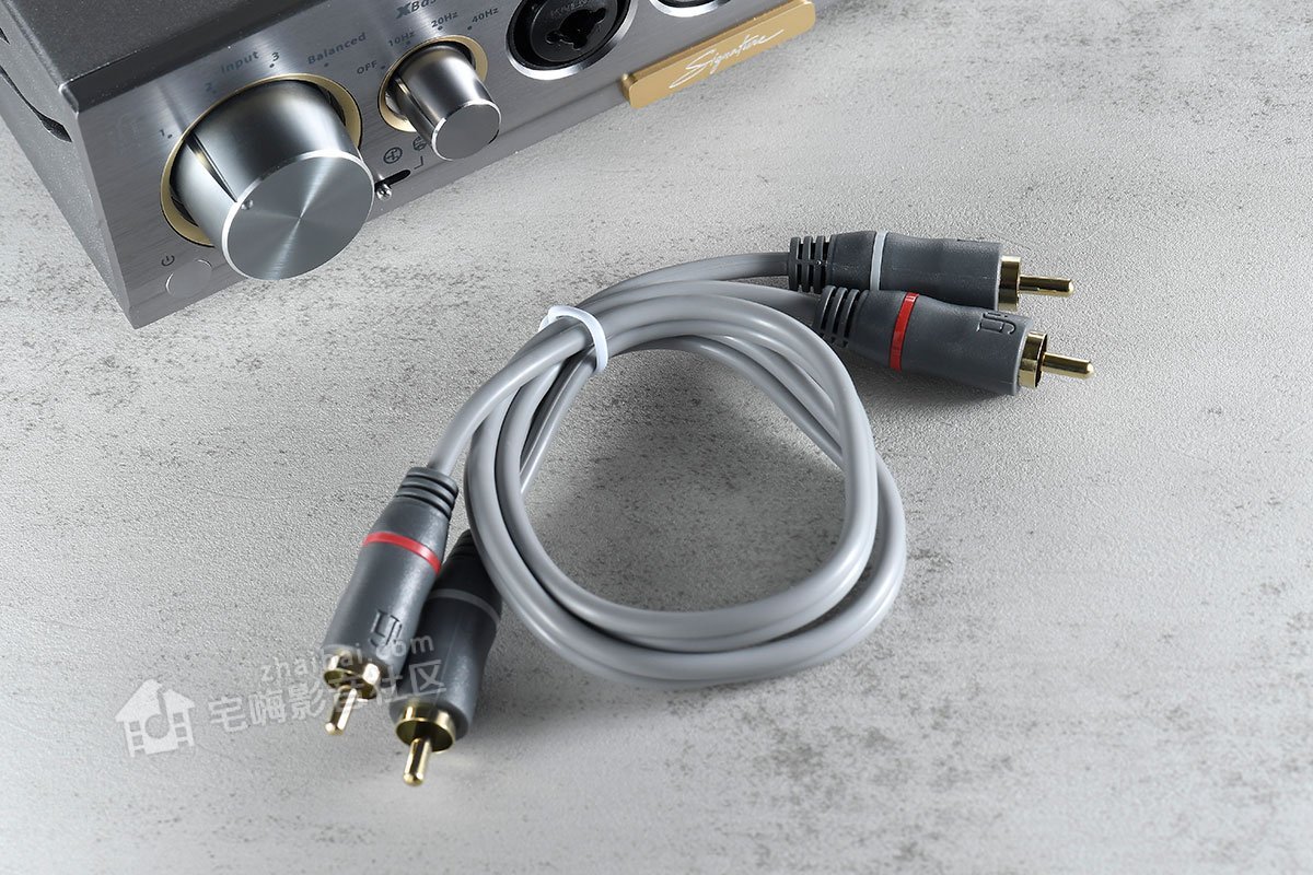

附送一条 RCA 线,方便连接沿用的解码器或播放器。

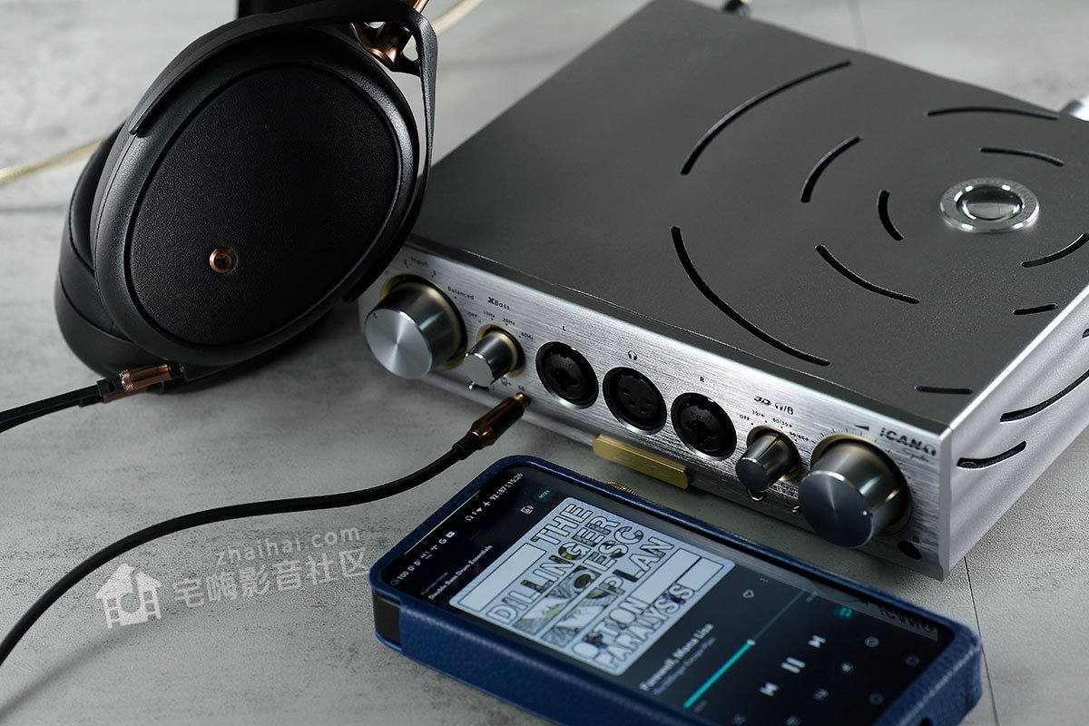

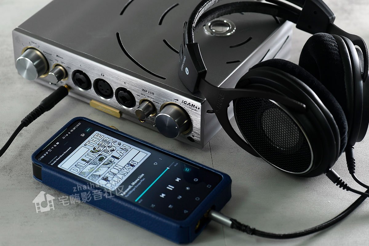

这次以 iBasso DX300 作为信号源,并将耳机输出设为 Line Out ,将增益设置至最低,输出至 Pro iCAN Signature 的 RCA 音讯输入,先以 Shure SRH1840 测试一下。由于 SRH1840 是偏向易推的开放式耳机,将 Pro iCAN Signature 调至 9dB,SRH1840 的输出已足够有余,再将 XBass 调至 10Hz ,令输出的节拍感更加强劲。讲到放大模式,分别试用晶体管、Tube 及 Tube+ 模式比较一下,发现使用传统晶体管放大,声音较细致,转用 Tube 真空管放大,弦乐变得更有感染力,人声更厚暖,感觉上声音更耐听,至于减少负回馈的 Tube+ 放大方式,声音的细节较 Tube 模式多一点,不过听起来不及 Tube 模式那么耐听,喜欢使用胆放大功能的玩家,不妨比较一下哪一个模式适合自己使用。Pro iCAN Signature 还有一个 3D 设置,对于人声偏向贴耳的 SRH1840 也有一定用处,可将人声拉后一点,虽然声音是改变了,但没有不自然的感觉,也没有 DSP 处理那种数码味道,想听得自然一点,减少压迫感,这个功能值得一试。
配 Meze Audio Liric 如虎添翼
上次笔者试过 Meze Audio Liric 耳机,也放到 Pro iCAN Signature 上试听,以 iBasso DX300 相同的设置下,Pro iCAN Signature 的增益须加大至 18dB,虽然增益用到最尽,但不感到粗声粗气,力量更强之余,线条也更清晰,整体输出表现突出,尤其 Liric 这类平板振膜耳机配合高音质耳扩,敲击乐更有弹力,配合 Tube 模式,以真空管推动,人声更感染力,但要听得更细致,使用传统晶体管放大就更加适合了。
