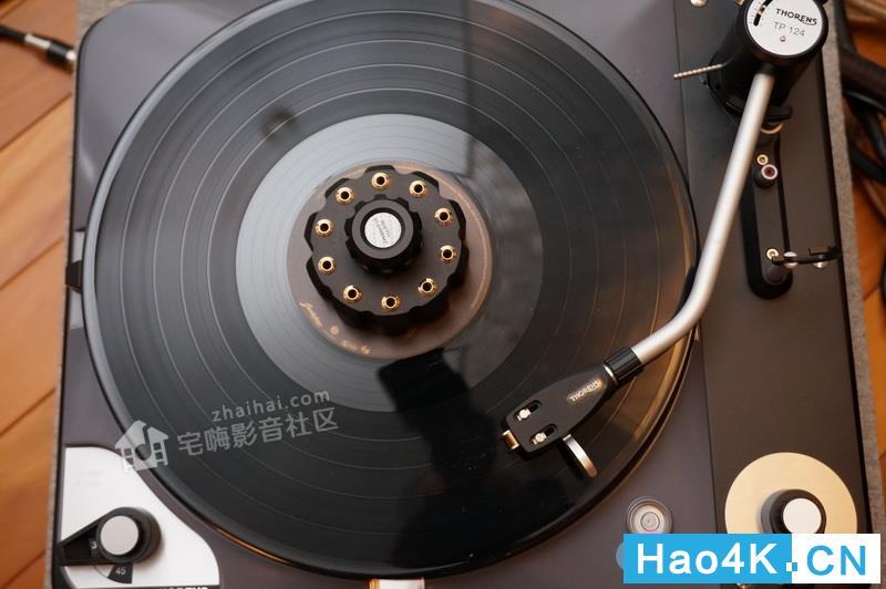

Thorens TD 124 DD是在2019年慕尼黑音响展公开亮相的(同时展出的还有TD 1601)。现场的Thorens CEO Gunter Kürten来过台湾几次,跟我是旧识,他以前是ELAC音箱的CEO,更早也待过许多大公司,包括天龙。离开ELAC后没想到在2018年就买下Thorens,买下Thorens之后,将公司迁到德国,他马上就进行TD 124的复刻计划。TD 124 DD(直接驱动)完成之后,他们第一次把唱片放上去听时,感动得热烈盈眶,因为声音太好听了。

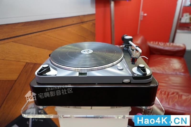

▲2019年慕尼黑音响展时所展出的外观,请注意右侧只有一个小圆盘转钮。

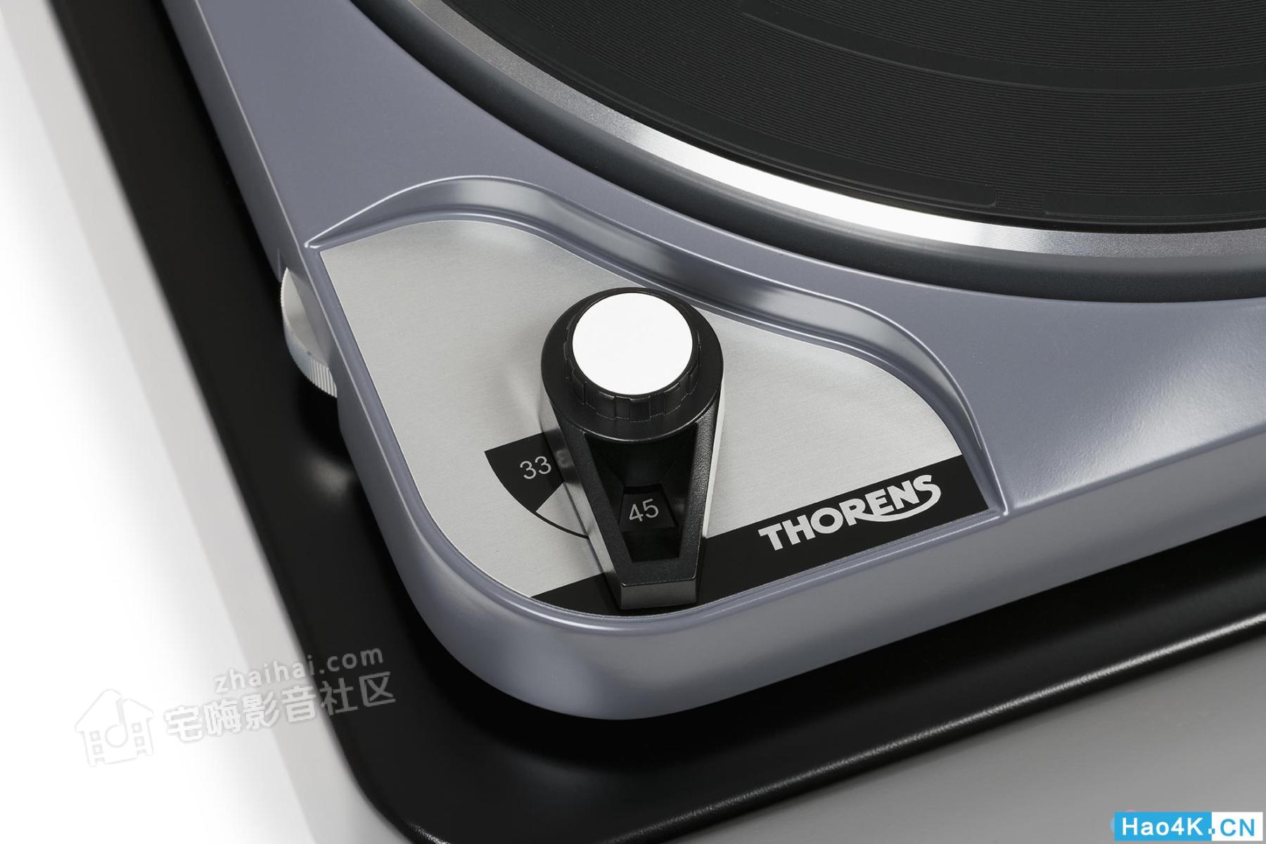

▲正式推出之后,右侧改为二个小圆盘转钮,一个调整水平,一个调整转速。

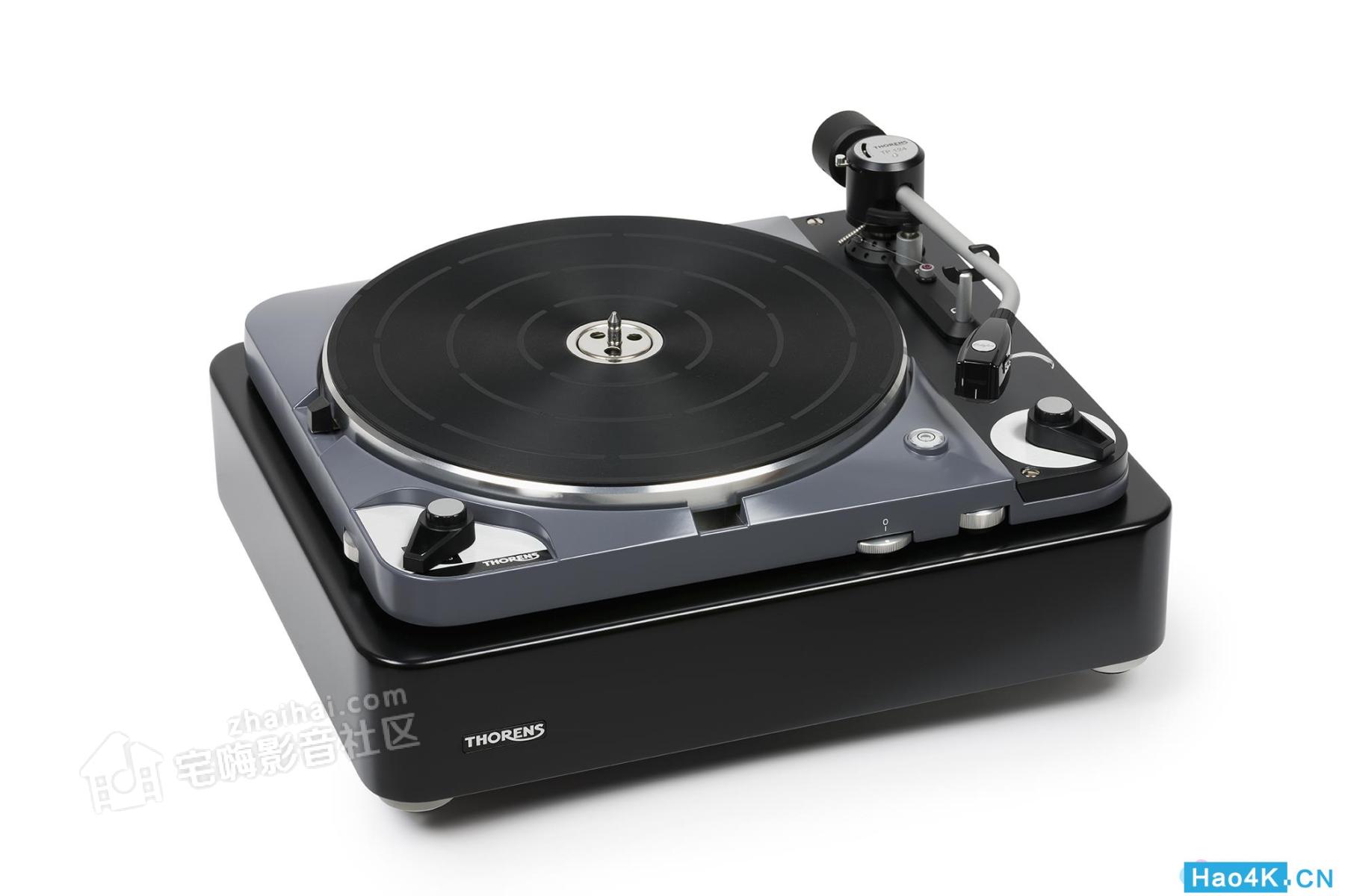

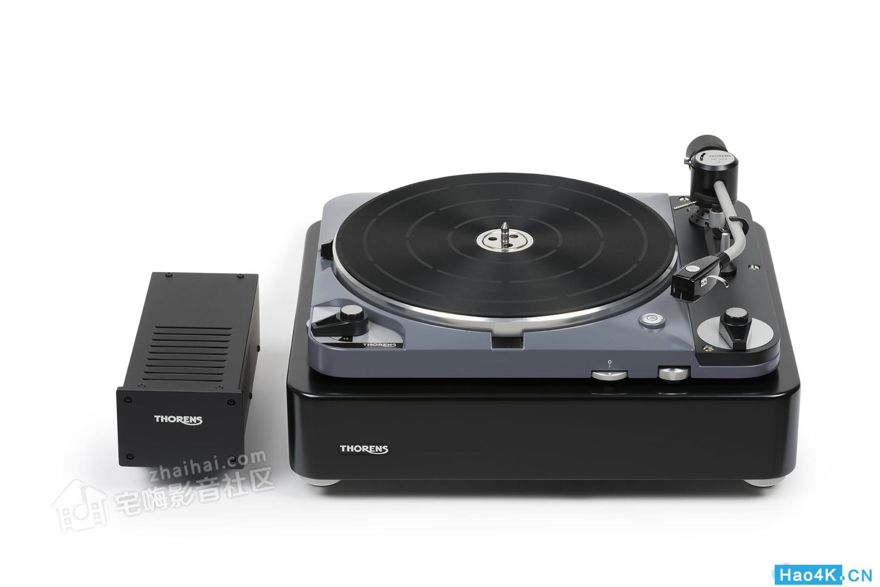

▲TD124 DD外观,请注意左侧Platter处有一个剎车桿。

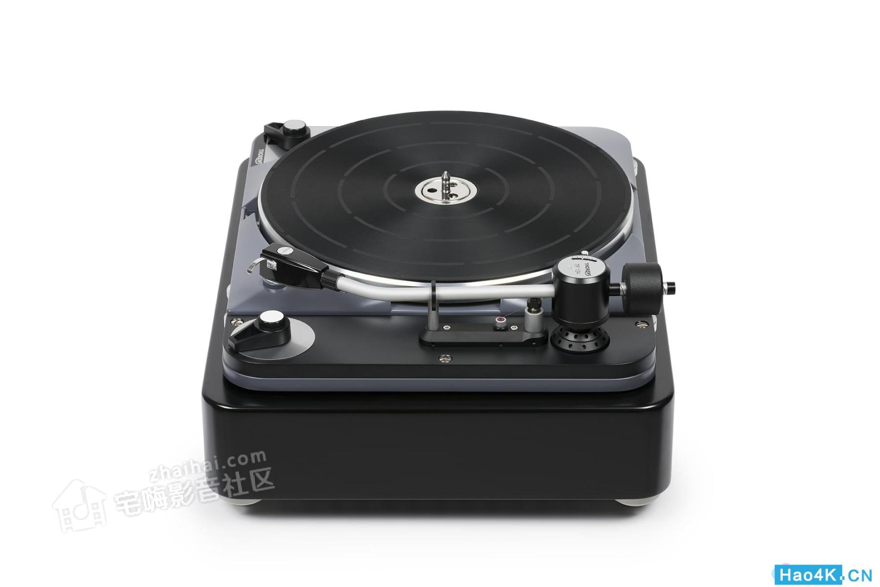

▲TD 124 DD的侧面。
▲TD 124 DD的背面,可以外接RCA或XLR唱臂线。背面可以看到二个水平调整小圆盘,前面还有一个,侧面还有一个,总共有四个水平调整小圆盘。

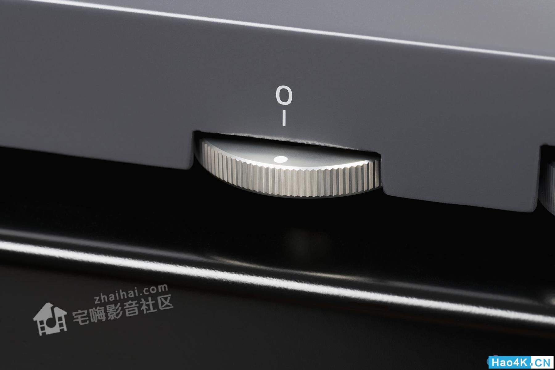

▲这个转钮就是微调转速之用。

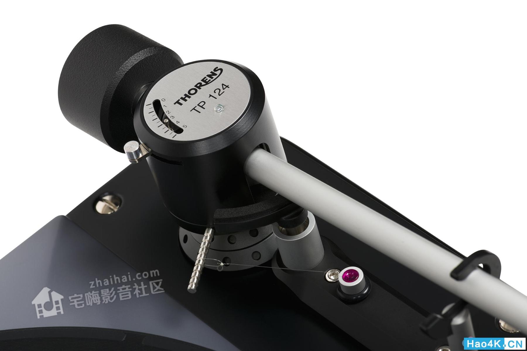

▲TD 124 DD的唱臂TP 124
▲这是转速切换,有33转与45转。

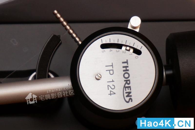

▲TP 124唱臂的针压是以弹簧施加的,针压标示就在上方。

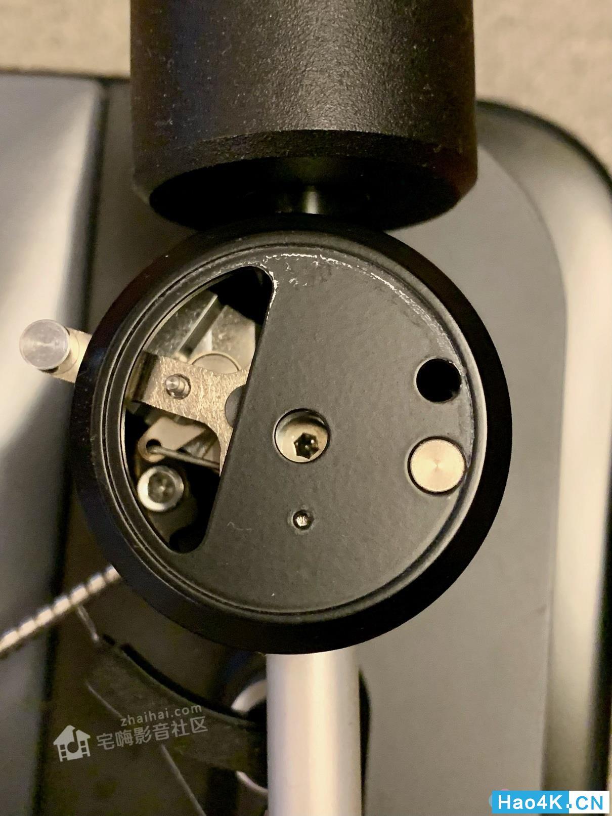

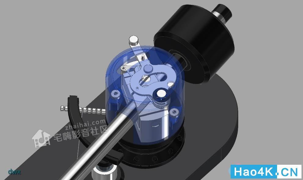

▲拆开顶盖的唱臂,看不到内部的轴心。
▲TP 124唱臂的电脑解剖图

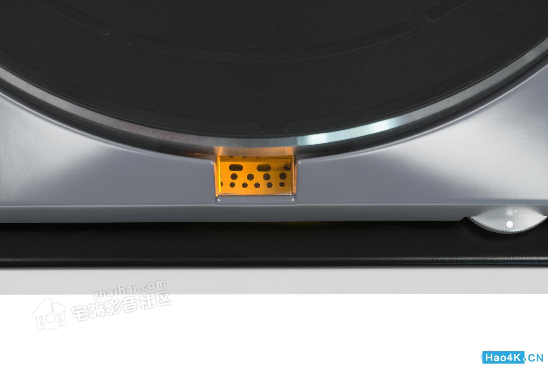

▲转速显示窗

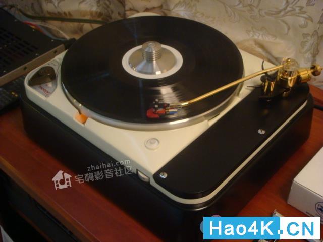

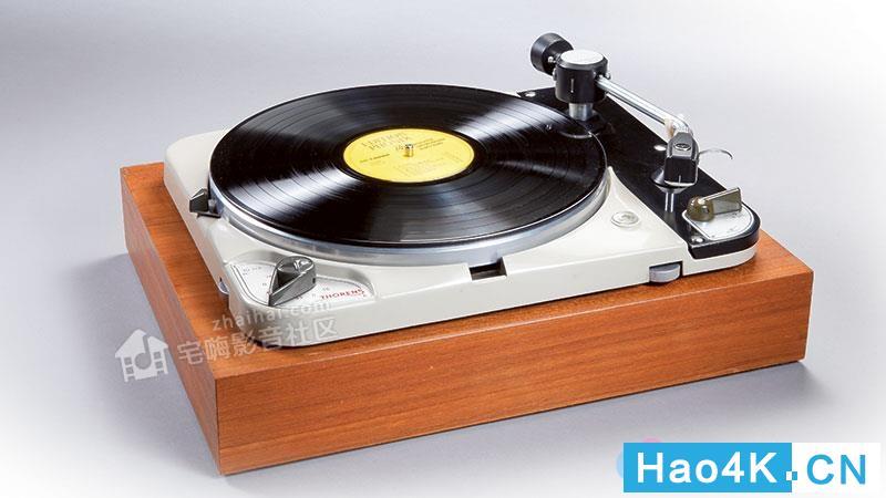

▲这是TD 124,图中这部已经是后来改良者,右侧有拨杆。
▲这是更早的TD 124,当时没有付唱臂,但有附唱臂座。本图谢谢喻绍发提供。

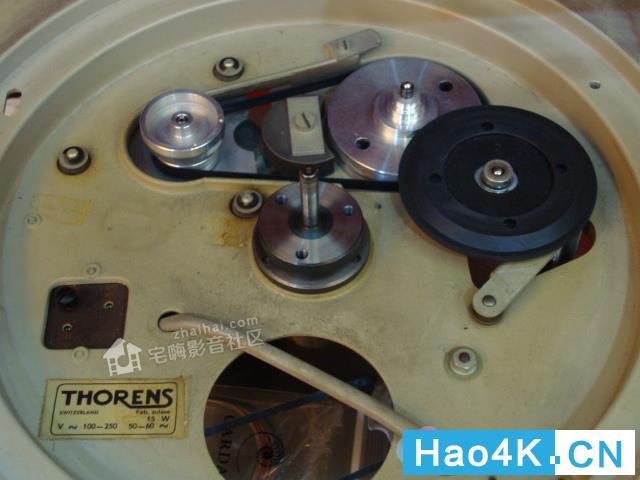

▲这是TD 124的驱动系统,马达上挂着皮带,皮带驱动一个钢制飞轮,飞轮再与胶制惰轮摩擦接触,最后惰轮与Platter摩擦带动Platter转动。感谢喻绍发提供。

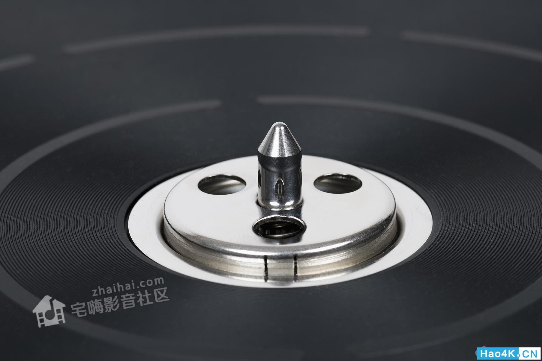

▲TD 124 DDPlatter中央这个小圆盘可以浮起,在播放老式45转唱片时使用。有些老45转唱片的中心孔就是那么大。

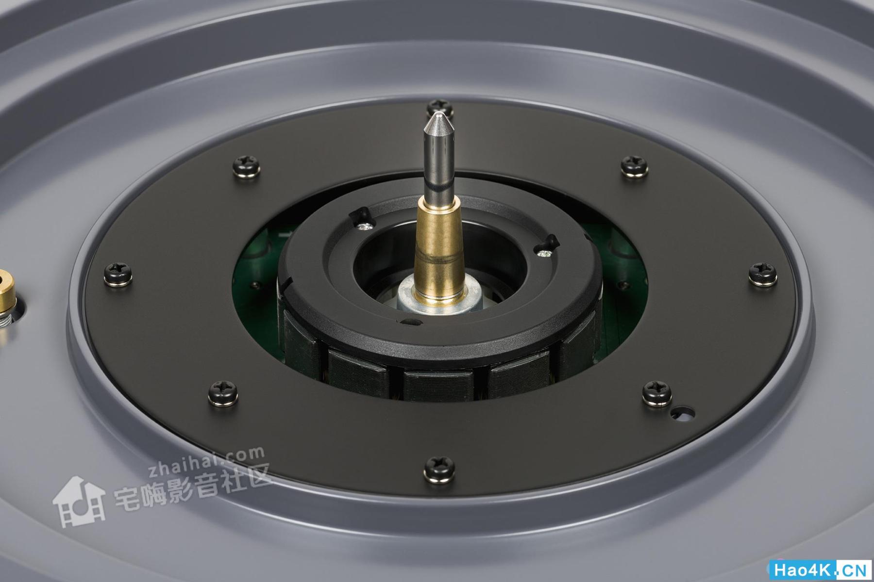

▲TD 124 DD的12极直驱马达。

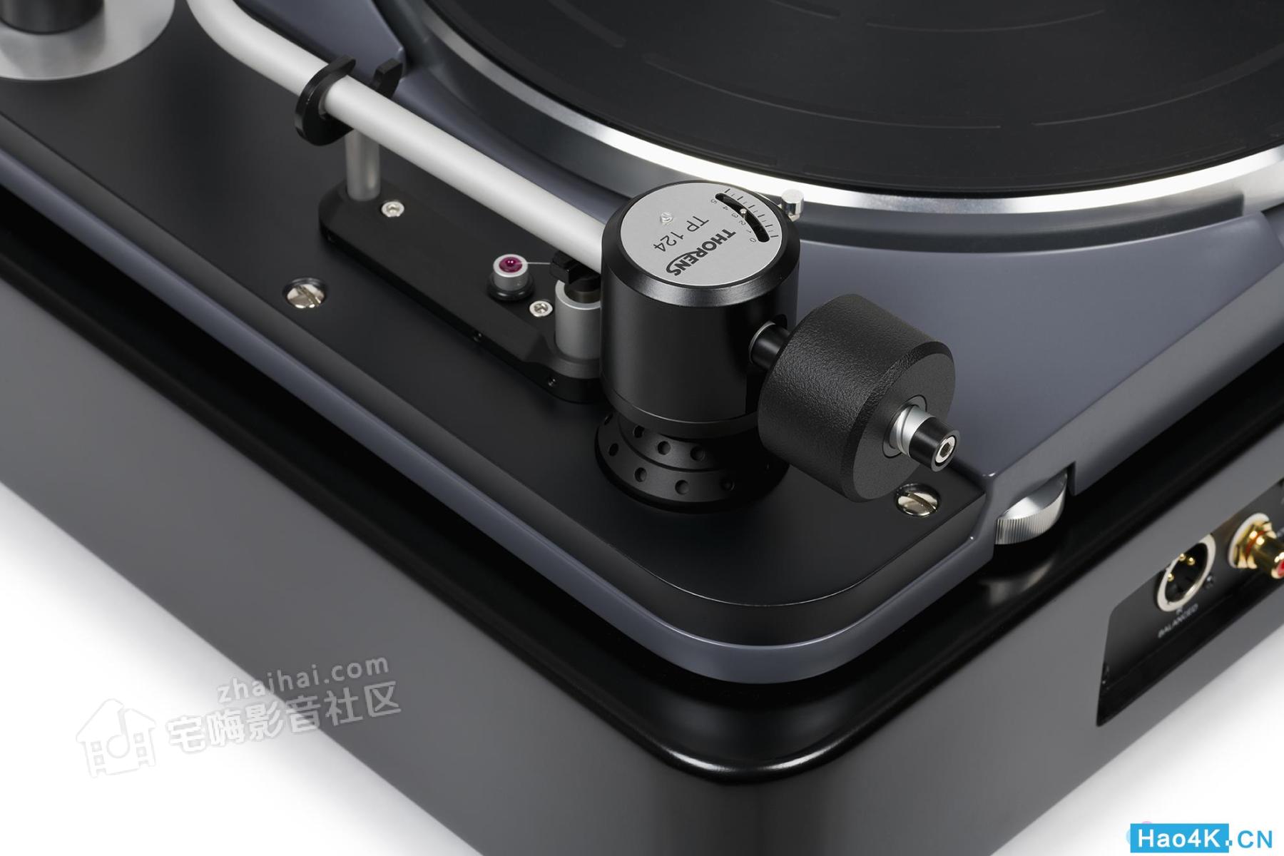

▲TD 124 DD所使用的TP 124唱臂,这支唱臂的外观与以前TD 124所使用的最早TP 14外观有点不同,最早版的针压刻度是在侧面的,后来才改在顶部,TP 124是按照后来版本来做的。事实上以前的Thorens唱臂是EMT代为制造的,所以外观跟EMT唱臂相同。

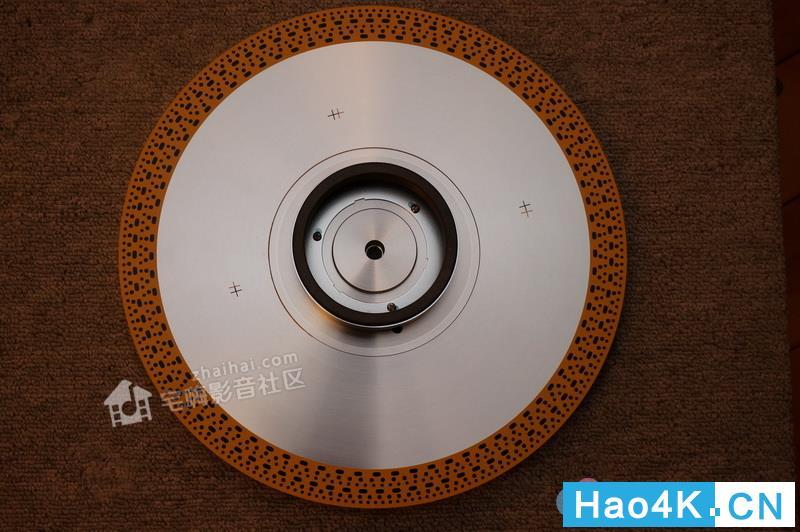

▲TD 124 DD的Platter内部转速校正点,这种做法跟TD 124一样。

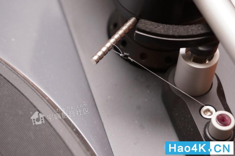

▲TD 124 DD的抗滑做法与TD 124一样,但穿过钓鱼线的那个孔改为红宝石制造。

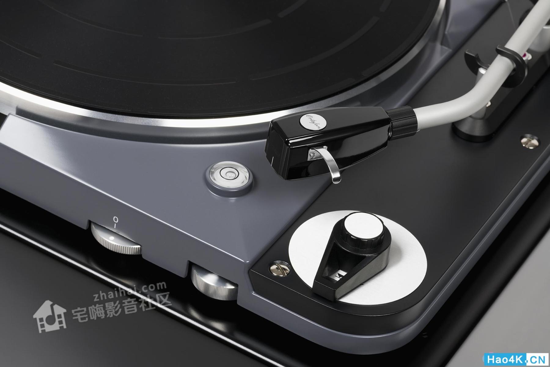

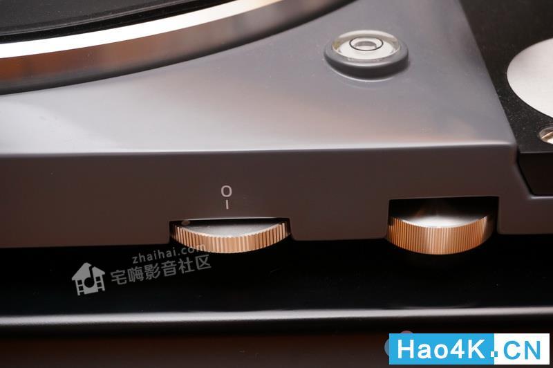

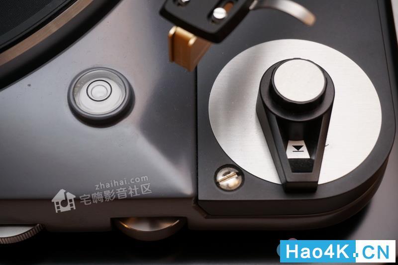

▲调整水平可以用这个水平仪校准。
▲右边是调整水平用,左边是调整转速用。

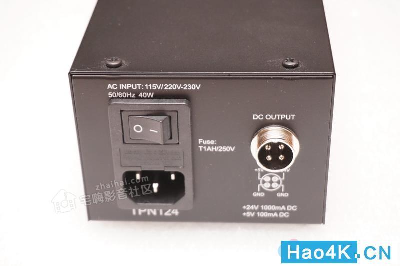

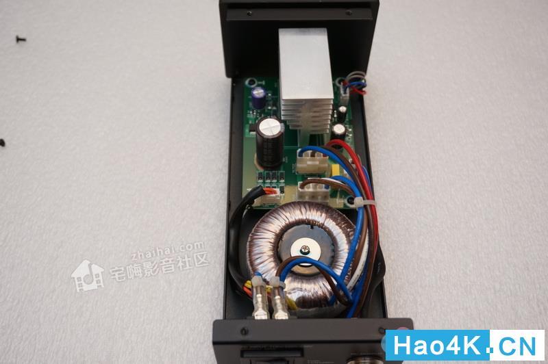

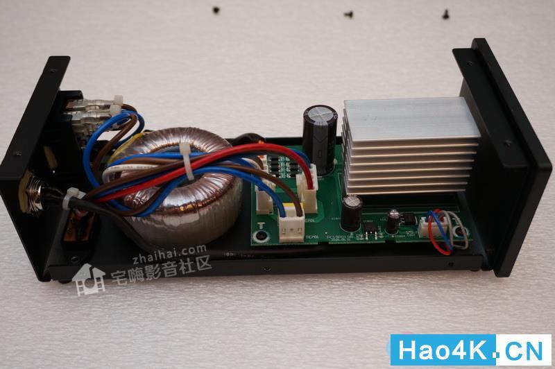

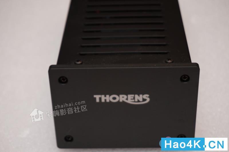

▲TD 124 DD的外接电源
▲TD 124 DD电源背面
改为直驱
Thorens一百多年历史的最高潮是推出Reference与Prestige, 这二部唱片如果今天想要复制,技术不是问题,售价可能会吓死人。所以,新老板Gunter Kürten才会选择讨论度、交易热度最高的TD 124来复刻。即使说是复刻,事实上也已经将皮带飞轮+惰轮的驱动方式改为直驱,而且电源供应也独立在外,保留的是TD 124原本的外观。而那支唱臂外观虽然也跟原本的TD 124相同,但内部轴承也已经改良了。
▲TD 124 DD电源内部
▲TD 124 DD电源内部
严格说来,TD 124 DD应该是依照现今的眼光与要求去做提升的,包括驱动方式、电源供应与唱臂。而且,还增加了源自TD 1601的电子举臂系统。事实上,TD 124 DD的外接式电源也类似TD 1601。或许,TD 124 DD与TD 1601是同时研发的?

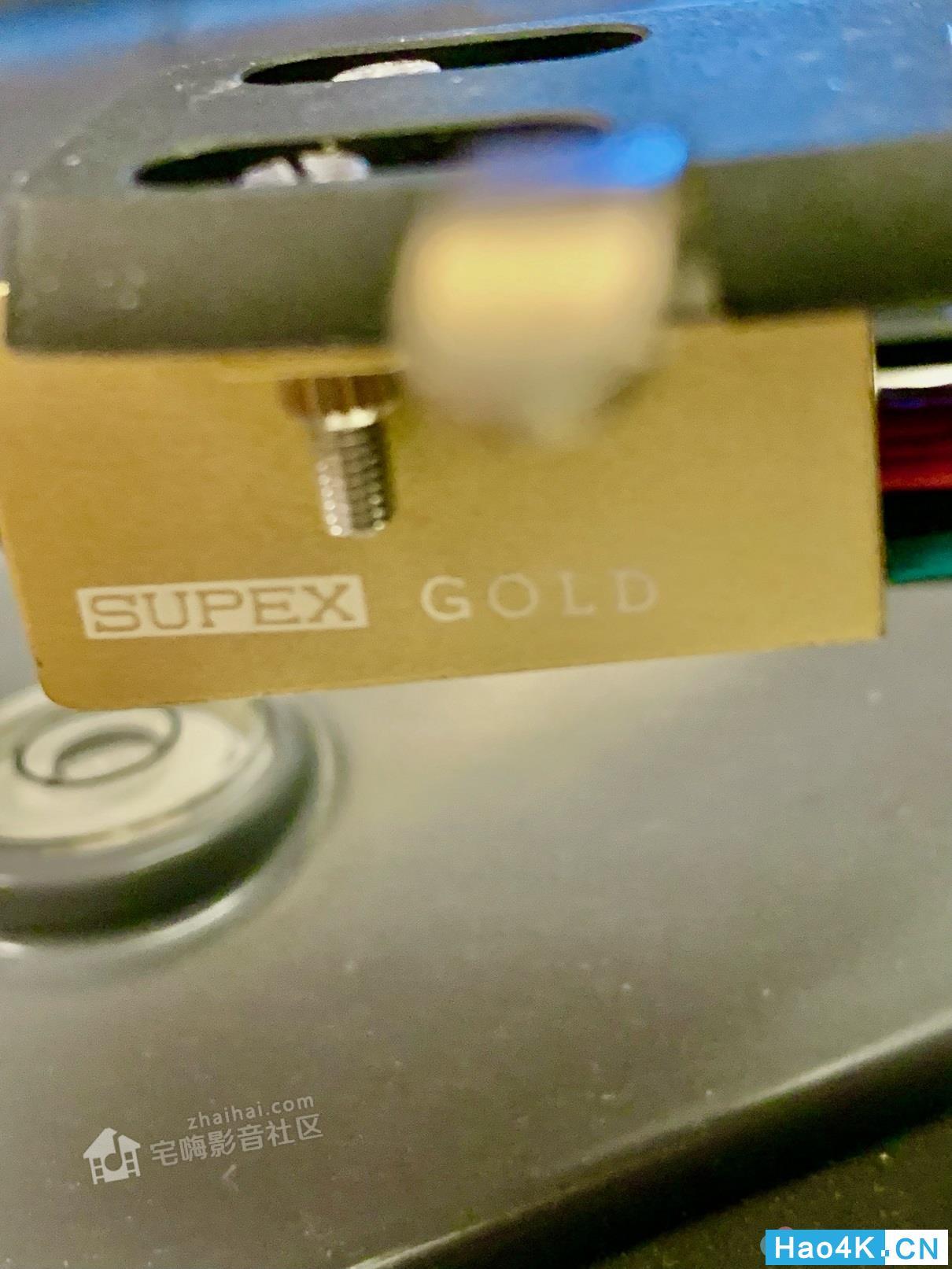

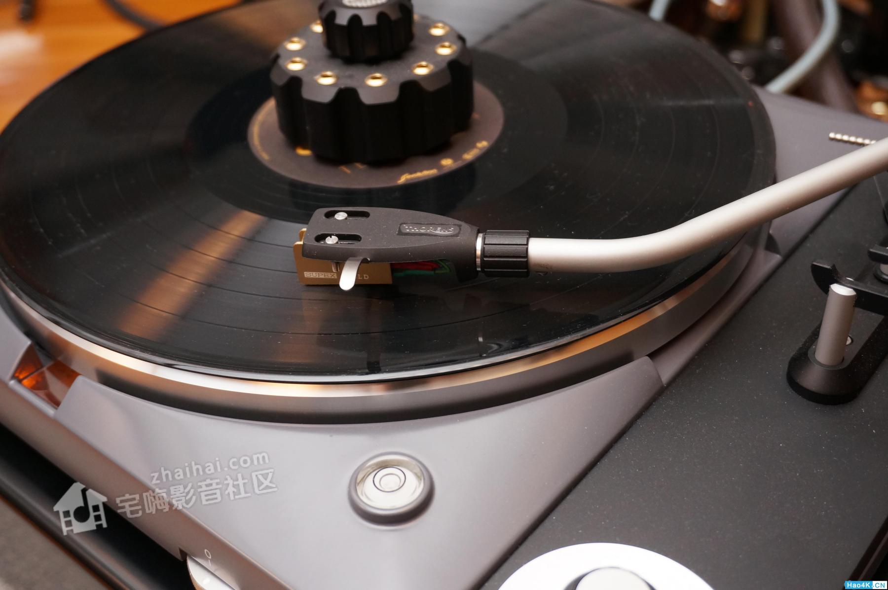

▲聆听时使用的Supex SD909 Gold MC唱头

仔细观察TD 124 DD,保留原始设计的是外观,包括底座的做法都相同。前方右侧、左侧方、后方总共四个调整水平的小圆盘也相同。右侧那个水平仪也一样,左侧方的剎车桿也一样,不过TD 124是机械剎车,而TD 124 DD则是电子剎车。原本TD 124有16、33、45、78四种转速,而TD 124 DD则简化为33、45转,切换的拨杆也在相同的左侧位置。此外,右侧的举臂器也改为电子式操控。
转速微调改变
再来,转盘前方正中有个观景窗,观看转速正确与否,这项设计与TD 124相同。不同的是转速微调设备,TD 124转速微调跟转速拨杆结合在一起,而2019年最初亮相时的TD 124 DD也是这样设计的,但是真正发售的TD 124 DD却改了,把转速微调放在正面右侧,跟那个水平小圆盘并列。为何要改呢?我猜可能是为了用户操作方便。
TD 124 DD的Platter上面那块唱片垫看起来跟TD 124一样,Platter正中央那个小圆盘是给以前45转唱片中心孔很大之用,只要轻按下去向右转,这个小圆盘就会弹起来,给45转唱片使用。要用回33转唱片时,也是按下去,不过这次是向左转就可以卡住。其实现在的45转唱片中心孔大小跟33转一样,已经不需要这样的设计了,Thorens还保留这种设计给古时候的45转唱片使用,很贴心。
TP 124唱臂
TD 124采用TP14唱臂,而TD 124 DD则使用TP 124唱臂,前端补偿角采用Lofgren设计。这二支唱臂在外观上看起来一样,针压一样以弹簧施加。抗滑设备也是以钓鱼线放在刻度上,吊锤穿过一个孔,隐藏在里面,不过TP 124那个孔是以红宝石制成。还有,现在的TP 124在轴心的设计上可能已经跟TP 14不同,TP 14采用的是Gimbal Beaing万向轴承,现在的轴承采用Delrin Bearing,Delrin是杜邦的一种工程塑胶,我曾拆开唱臂轴心顶盖想一窥究竟,但拆开之后看不到什么。
对了,TP 14唱臂最早的型号针压是在侧面标示针压刻度的,后来才改为如EMT唱臂般,在顶部标示(用在TD 124与TD 125上)。其实以前Thorens并没有生产唱臂,那些唱臂是EMT代为制造的。

到底这部复刻的唱片声音表现如何呢?试听TD 124 DD的场地在我家开放式大空间,搭配的系统是Spectral DMC30SS前级,直入ATC SCM100 ASL双主动式音箱,使用的唱头功放有ASR Mini Basis Exclusive MKIII,以及EAR 324。唱头则是志仁代理的Supex SD-909 Gold MC唱头。这二个唱头功放前者是电子线路,后者则是电子线路与升压器混血,前者声音比较细致、清爽,高频延伸漂亮;后者声音比较饱满、低频量感较多,音场比较开阔。
到底要选用哪种唱头功放,这跟你使用什么唱头、家里音响系统的声音特性都有连带关是,必须亲自试过才能决定。以我家的情况而言,这二个唱头功放我都能够满足。
举臂器安全好用
首先我要说TD 124 DD那个电子举臂设备做得很好,举起与放下的动作很缓和,这对于老中青黑胶迷都很有帮助,减少弄断唱针的风险。不过要注意这个举臂器唱到最后面时并不会自动举起,它只是帮助你将唱针放下与举起而已。当举臂器动作时,可以听到细微的声音,可能是内部机械结构在运作。
