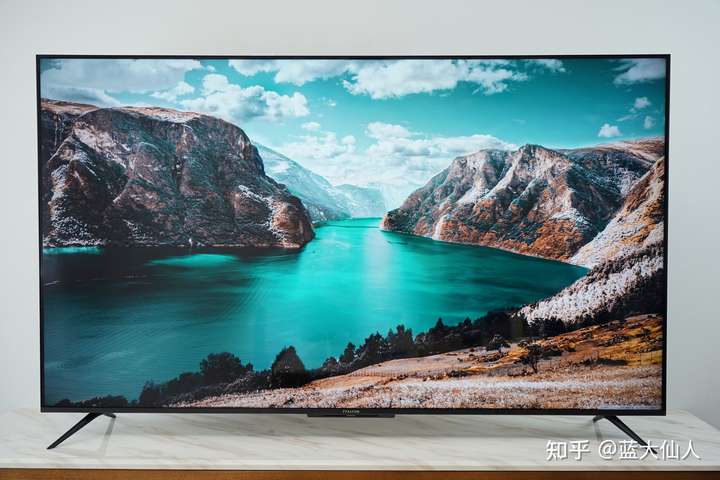

雷鸟现在绝对算得上新锐电视品牌了,背靠母品牌TCL和华星光电两个大山,使得雷鸟电视在保证高配置的同时还能让价格做的比较低廉,甚至隐隐有压制小米的势头,而且雷鸟电视也没有开机广告,在小红书上颇有声望。
最近半年雷鸟打造了三款爆款机型,分别是全能高配雷鸟S545C,游戏先锋雷鸟S515D,还有画质守门员雷鸟S535D,其中535D主打高亮度、棋盘式控光分区,主要定位就是预算较少、不玩游戏、主要看电视的群体,这与小米电视ES 65英寸的产品定位有一定的重合,价格也相近,所以不少人面对这两款产品有所纠结,今天我们就把雷鸟S535D和小米电视ES 65英寸摆一起,看看双方各有什么优缺点,方便大家进行选择。
注:雷鸟S535D为厂家从京东直接购买送测,小米电视ES 65是我自己购买的。期间没有收取任何费用。
外观设计方面:
本身产品比较便宜,成本还都堆配置去了,外观方面自然也就凑合了,雷鸟S535D采用了目前流行的四面窄边框全面屏设计,主体颜色为黑色。
边框:

实际画面效果对比:
液晶电视的画质效果,主要由硬件画质处理技术和软件画质调校效果决定,二者同样重要缺一不可,任何一方面有短板画质都不会太好。硬件画质处理技术比较容易看,但是软件画质调校就要实测对比了。
实际画面对比是最能直观反映电视画面效果的一项测试,但是由于经过相机拍摄之后,无法最真实的反应电视画面情况,所以以下面的文字叙述为主,视频仅供参考。
本次测试拿的是同等价位的小米电视ES作为对比机型。
两款机型均采用默认的标准(HDR)模式测试,不做调整。屏幕亮度均为最大值,环境光感应全都关闭。
