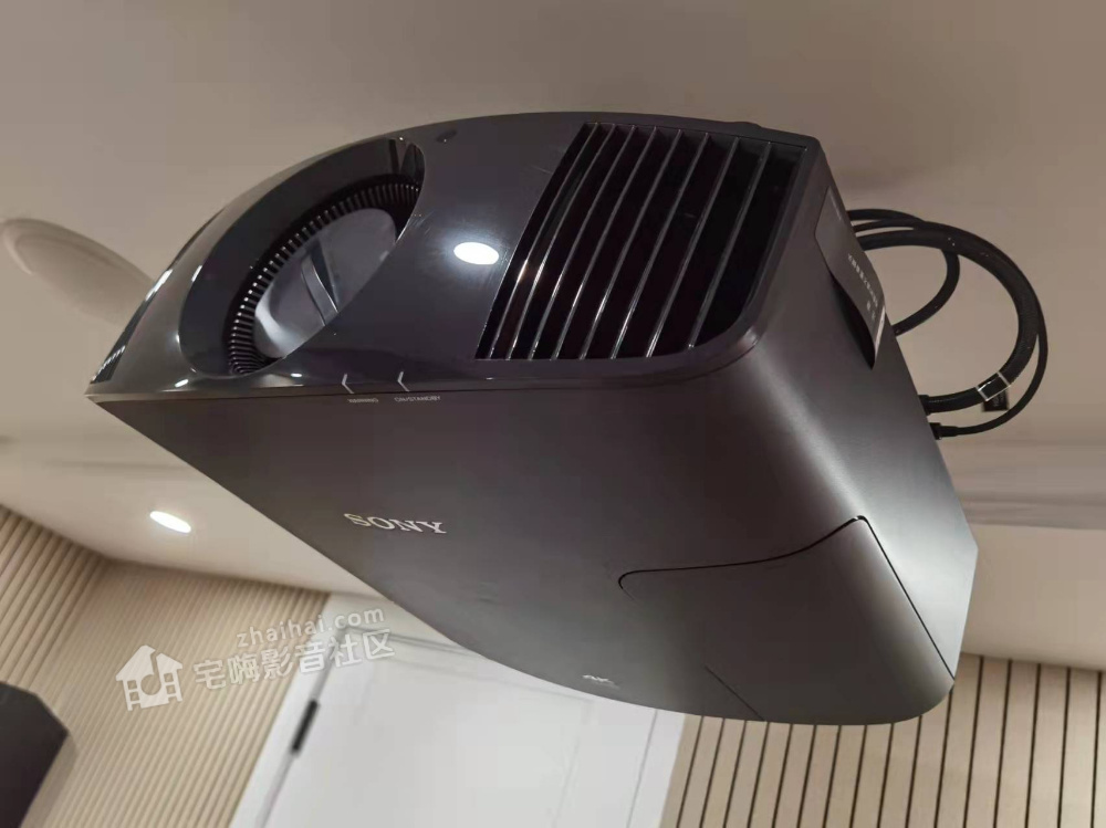

     一直梦想拥有自己独立的私人影院,历时一年(房子装修断断续续)终于大功告成。影院位于新居一层,面积约30平米,用途只看电影。房间做影院略小,但是自己还是满了。    影院功放采用了天龙6700H,音箱用的是JBL590系列,虽说是入门的国产箱,但好歹也带了个号角,因为自己单纯只看电影,也凑合着用吧。中置是JBL5系列的520C,环绕用的530C,天空用的是6IC。试听的JBL低炮始终不满意,所有音箱之中只有低音炮自己最后选了SVS PB2000Pro,看了几部电影,感觉还行。之前有朋友说担心6700推不动,试听下来暂时也没出现这些问题。投影选择了 索尼VW298,比278多加持了X1芯片,在所有设备中,投影是自己较为满意的部分。播放器选择了海缔力的H650new,图的是他双硬盘仓最大可以支持30T,还可以在附带4个外接移动硬盘(4K原盘伤不起),其他表现中规中矩,自带的杜比V10引擎,针对所有高清电影都可以点亮,但就是不知道有没有用,其他没有太大的亮眼处,所谓支持HiFi的双独立电源和DAC解码芯片,在实际使用之中,实际是不如6700功放自带的HiFi解码效果的,只有硬件堆料,没有工艺加持,还是不行!因为自己不是HiFi发烧友,99%的时间都是用来看电影,也就没有纠结了。投影和功放之间距离超过10米,线材选用了海缔力的HDMI光纤线。声学处理方面,房间四壁只做了吸音处理,低频陷阱没有做。房间一开始房顶是白色,使用后觉得还是有影响,又刷成了深色,现在使用确有改善。地板做得是木地板。屏幕是150寸的透声幕布,视距4.3米左右。以上就是基本情况,初入坑,请各位老烧们指导,勿喷啊!

投影索尼VW298
索尼VW298
索尼VW298
