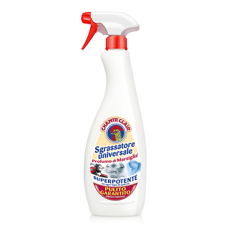

这个方法还是看了大妈一位老哥分享的帖子《至死少年修复记 篇一:老机器复活坚果P2》,他在文章里提出用大公鸡清洁剂可以有效清洁投影仪的镜头镀膜,既然镀膜花了就索性把镀膜全部清理干净,这样反而就恢复正常了。这个方法不仅适用于玻璃镜头,也适合树脂镜头的镀膜清洁。
有样学样,我也买了同款的大公鸡清洁剂,取了一点倒在纸杯中,用棉签沾上轻轻擦拭镜头,能看到镜头表面上在冒泡泡,一开始会有轻微阻塞感,擦着擦着表面就很顺滑了,再用女友的卸妆棉巾擦干,镜头干净了很多。(用细一点的布面会更好)
CHANTECLAIR大公鸡管家意大利原装进口油污清洁剂油烟机清洗剂厨房重油污净去油污强力清洁多能油污净(马赛香型)625ml39元一瓶顶多瓶,适用范围广~
