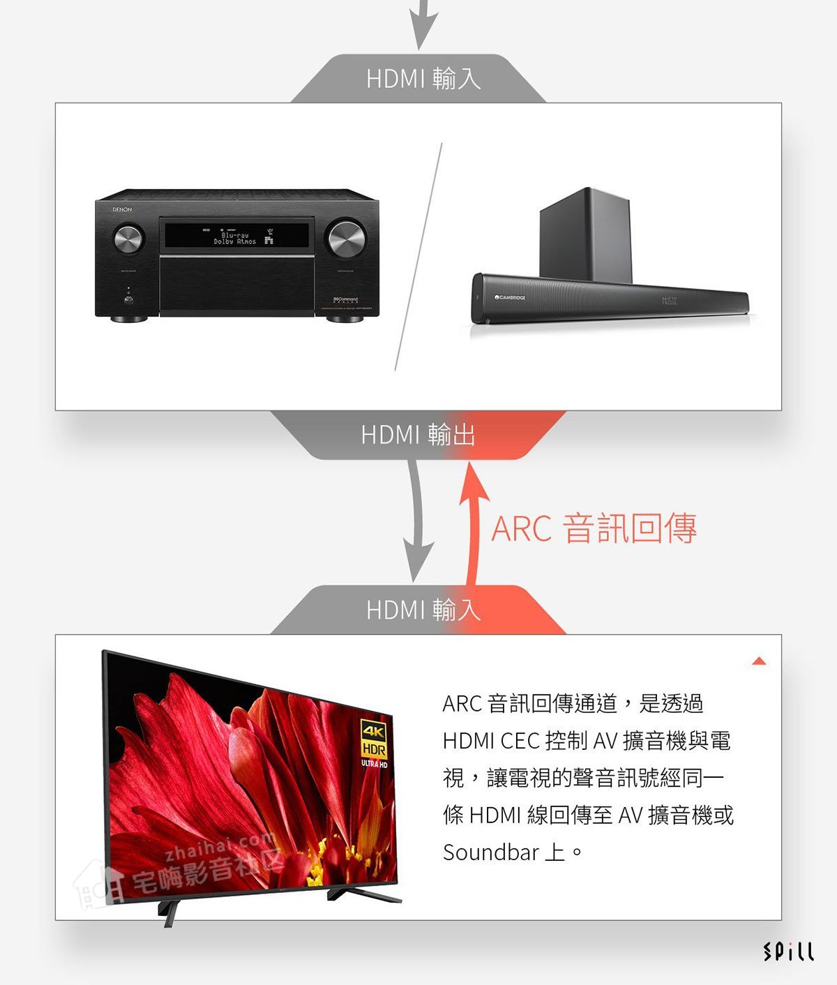

ARC 全称是[Audio Return Channel]音讯回传通道,而 eARC 则是[Enhanced Audio Return Channel],是前者的[加强版],属于现在最新的 HDMI 2.1 的规格之一。以往由于电视主要作为图像和声音输出的终端,本身并不具备甚么播放功能,看电视有需要加强声效输出的话主要就通过光纤和 3.5mm 接口连接额外器材。不过随着 Smart TV 功能加强,用电视作为信号源播片就越来越普及,好似安装 Netflix、迪士尼+、ViuTV 等等 TV App 就已经可以直接在电视看片,除了 4K 高清度之外更提供了 5.1 甚至 Dolby Atmos 的 3D 声效。而 eARC/ARC 就让 Soundbar、AV 功放通过 HDMI 连接电视之后,除了传送图像之外,可以通过同一条 HDMI 将 5.1 甚至 Dolby Atmos 音效回传到 Soundbar、AV 功放输出。
电视除了经 HDMI 由 Soundbar/AV 功放接收影音信号之外,也可以经同一条 HDMI 将播放 Netflix、迪士尼+ 等的音效回传输出。

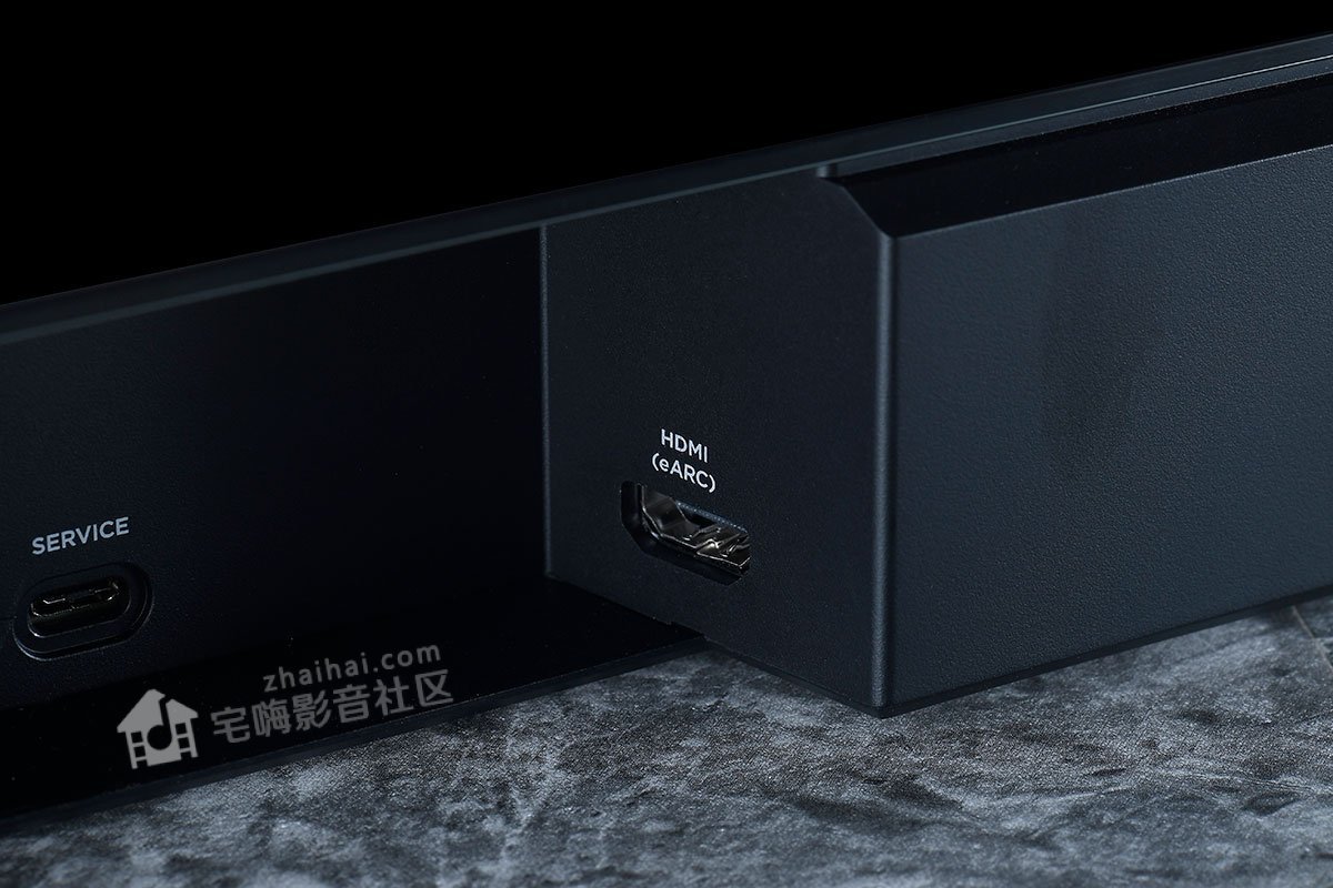

其实只是需要由电视经 HDMI 输出音效,都会用到 eARC/ARC。而其中一个常见情况是,电视配搭 Soundbar 提升音效,不过 Soundbar 只设有一组 HDMI(eARC/ARC)接口,就需要通过 HDMI 连接电视回传声效到 Soundbar 输出;另一个情况是,Soundbar 的 HDMI 接口不足够连接额外的 Apple TV、Now E 机顶盒、PS5、XBOX 等器材,就可以通过 HDMI 连接电视,再将音效回传到 Soundbar。
新一代 Soundbar 不少都只设有一组 HDMI(eARC)连接电视,只作为回传音效使用。

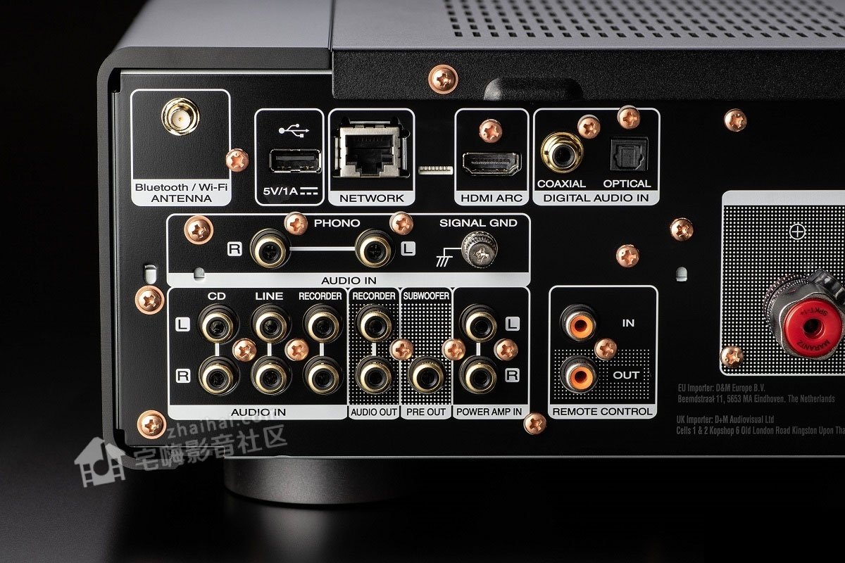

首先电视和通过 HDMI 连接的音效输出器材(e.g. Soundbar、AV 功放、两声道功放、主动式音箱等)都要同时兼容 eARC 或者 ARC。另外在设置上有机会要手动启用 eARC/ARC,以及 HDMI CEC(消费者电子控制、Consumer Eletronics Control)等相关功能。
近年甚至 杰士 The Fives 音箱、马兰士 MODEL 40n 合并机等两声道器材都有加入 ARC 功能,方便配搭电视使用。

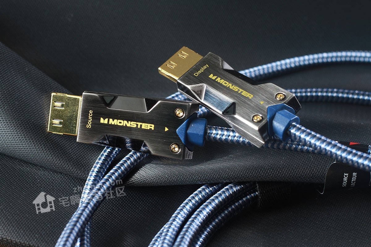

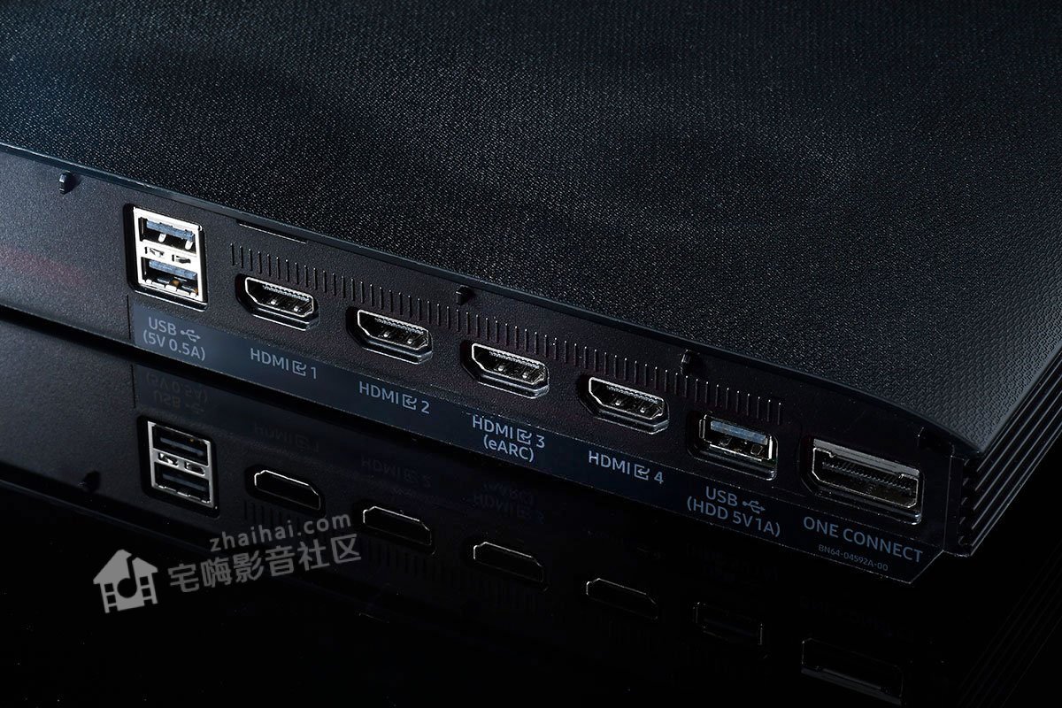

基本上具备 Ethernet 网络功能的标准或者 High-Speed HDMI 线部分可以用作回传音讯,而 Ultra High-Speed HDMI 就一定支持。连接方面要留意,电视只有一个 HDMI 接口支持 eARC/ARC,Soundbar 和 AV 功放等音效输出器材也是同样只有一组支持,HDMI 线要连接到支持 eARC/ARC 的接口才可以使用音效回传功能。
留意电视的 HDMI 输入、Soundbar/AV 功放等器材的 HDMI 输出,当中只有一组支持 eARC/ARC。

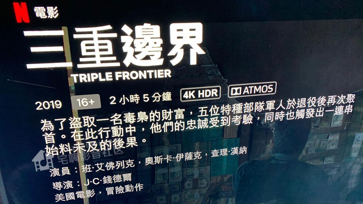

正如上面所说 eARC 的频宽足以直接传输 Dolby Atmos 音效,会通过加载于无损格式 Dolby TrueHD 的方式来传送。而 ARC 其实也可以传输 Dolby Atmos,载体则是有损压缩的 Dolby Digital Plus 格式,音质及不上前者。不过 Netflix、迪士尼+ 等流媒体平台为了节省频宽,现在是采用 Dolby Atmos in Dolby Digital Plus 的方式来传送音效,所以 ARC 也可以支持。当然,前提是输出音效的器材,例如 Soundbar 本身要支持 Dolby Atmos 音效。
Netflix、迪士尼+ 等平台会使用较节省频宽的 Dolby Digital Plus 来传送 Dolby Atmos 音效,而辨认到有支持的器材也会[点灯]在 TV App 内显示支持声画规格。

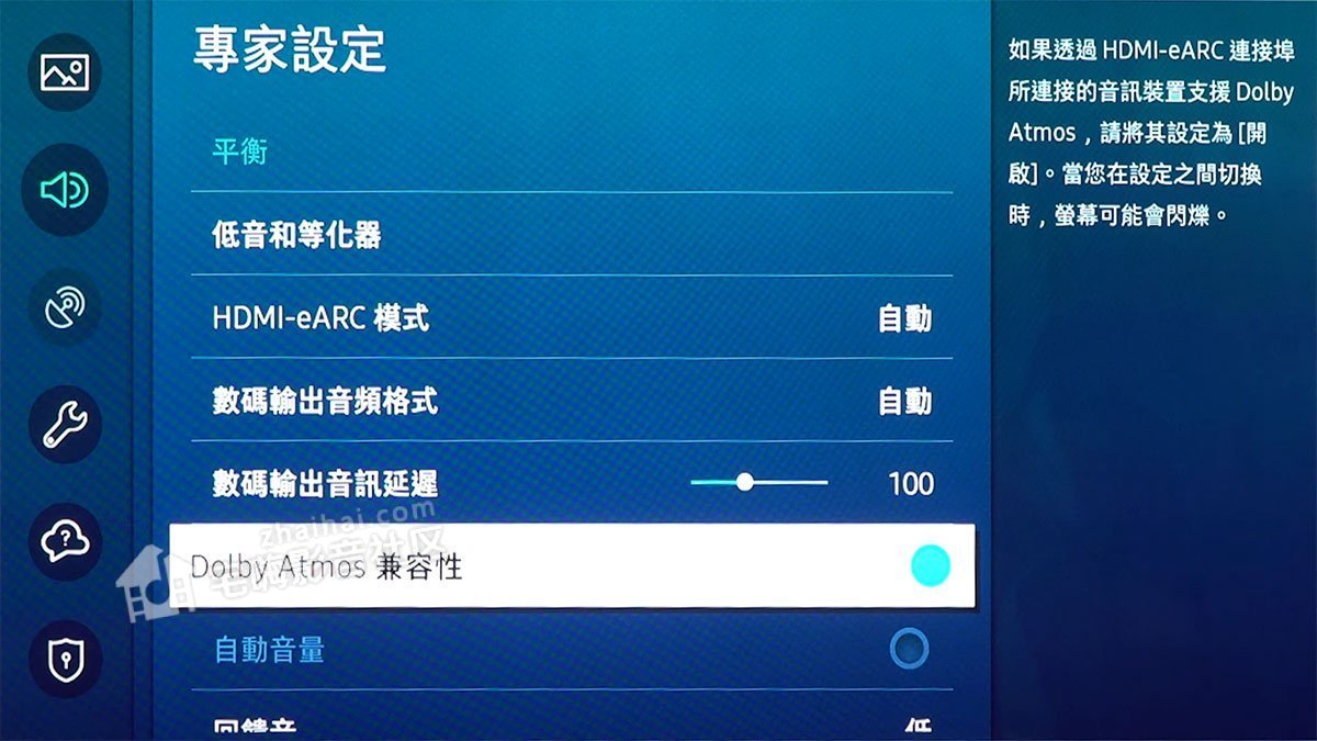

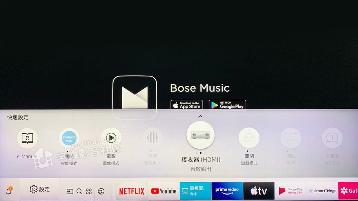

除了器材要启用 eARC/ARC,还有 HDMI CEC 相关的设置之外,电视音效要切换到以 HDMI 输出,有时还需要启用 Dolby Atmos、Dolby Digital Plus 的兼容性设置。

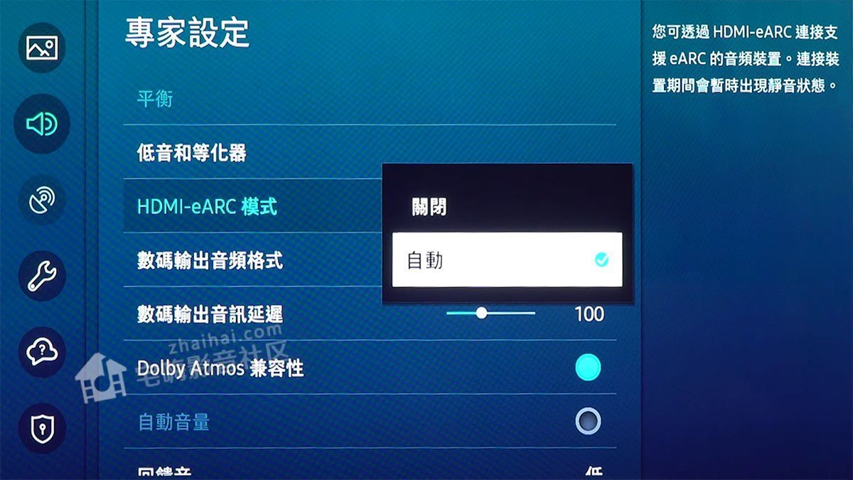

eARC/ARC 功能要启用或者选择 Auto。
也要启用 Dolby Atmos 兼容性等设置。

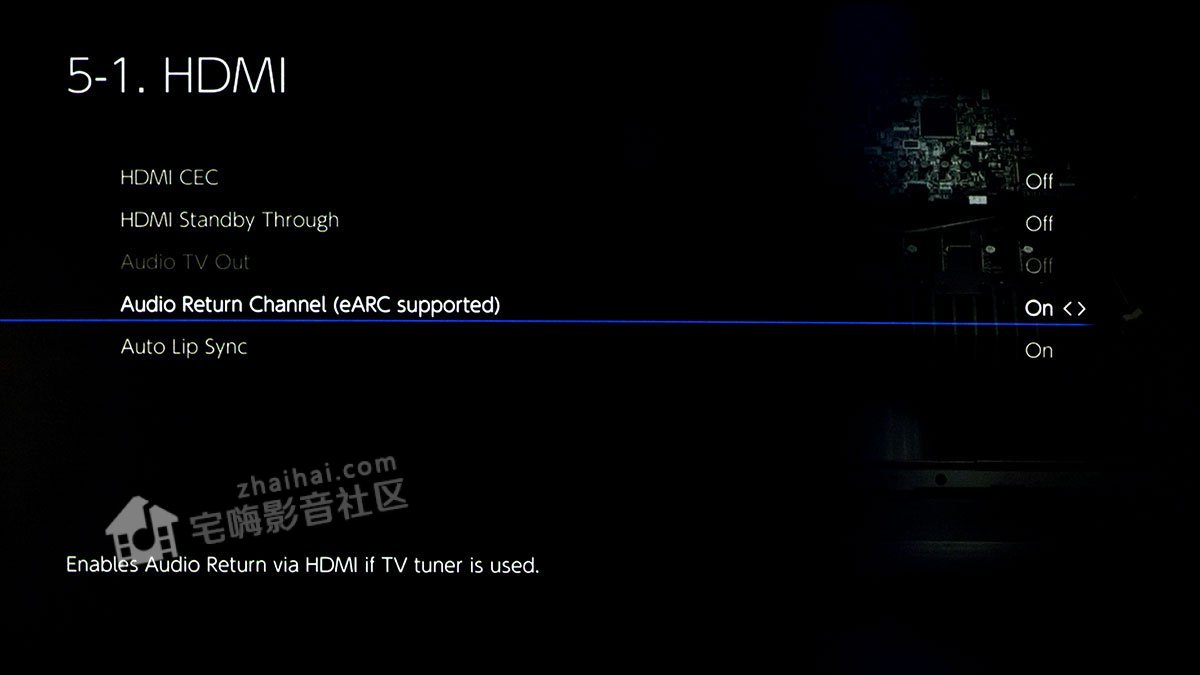

AV 功放等器材也要启用 eARC/ARC 功能。
