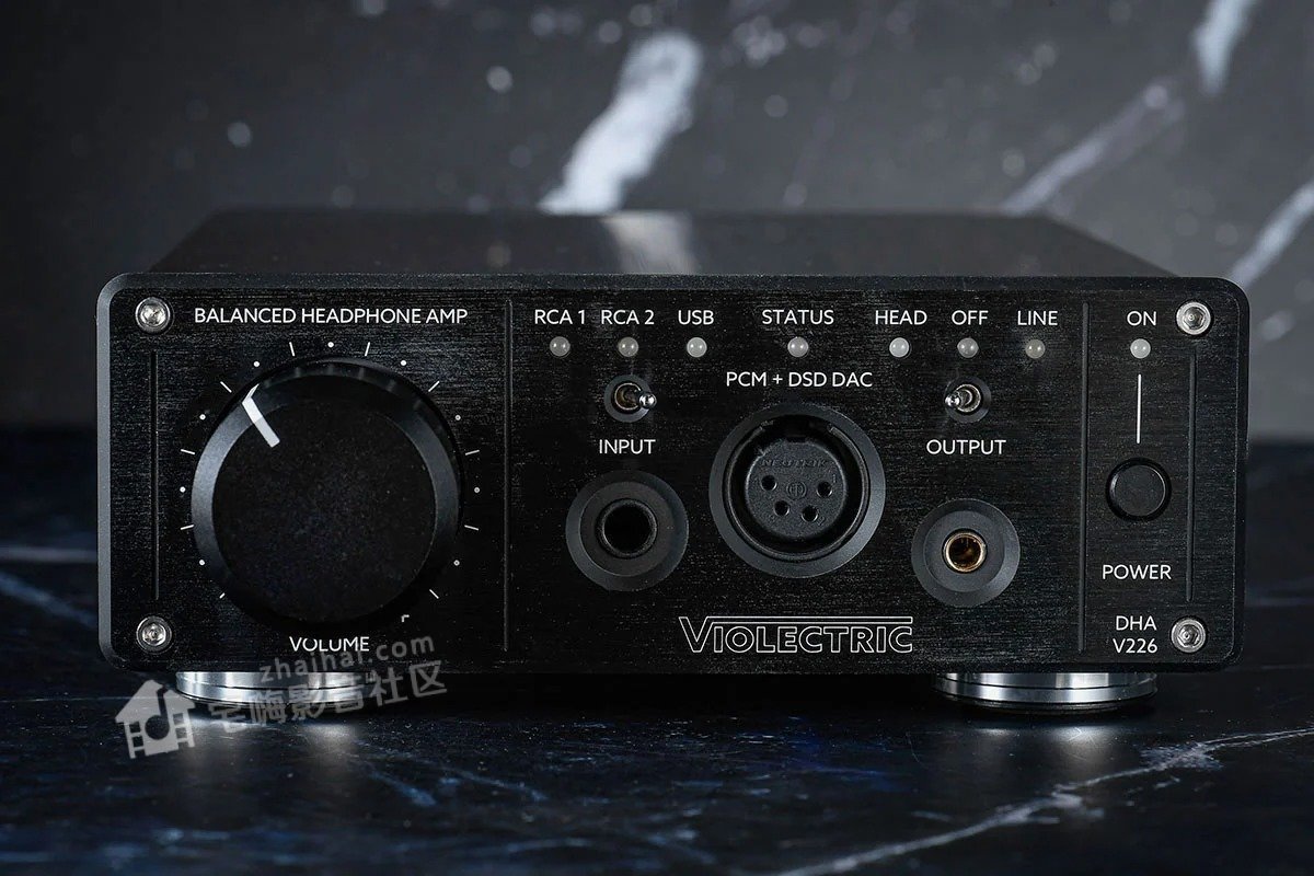

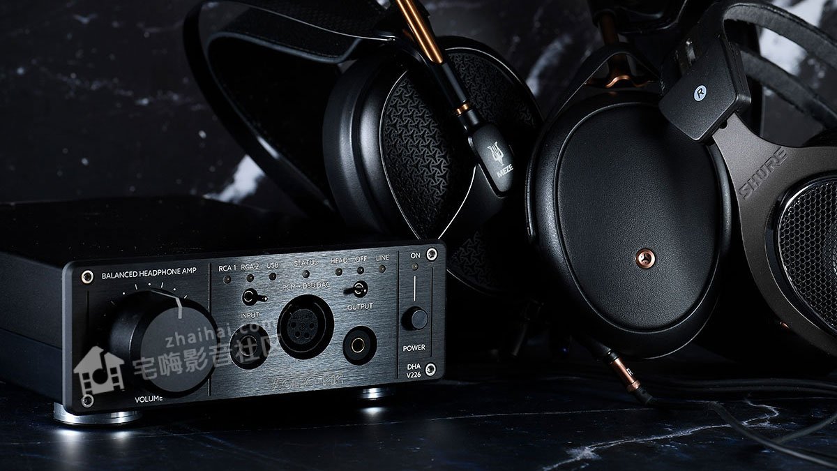

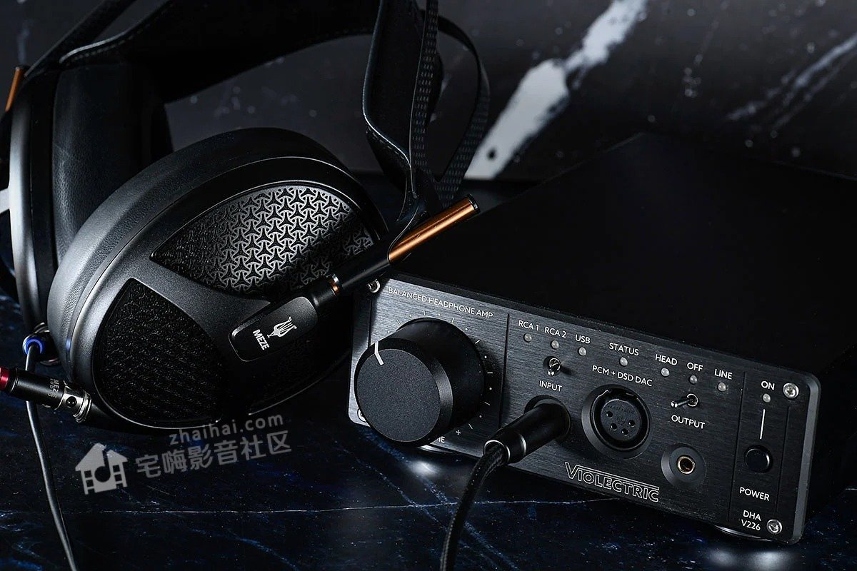

座台解码耳扩其中一个常见的应用情景就是配搭对驱动力较高要求的大耳牛使用。?扩展大耳牛常用 6.3、XLR 耳机接口座台解码耳扩通常会提供比较多元化的耳机接口选择,比起 DAP 等便携机常用的 2.5mm、3.5mm 和 4.4mm 接口,座台机的接口取向会[大]一点,例如会提供 6.3mm 以至 XLR 接口,更加方便连接头戴式耳机。当中 6.3mm 是大耳牛常用的非平衡(单端)插头,XLR 则是以往较热门的平衡接口,此外部分机款也会有 3.5mm 和 4.4mm 输出。

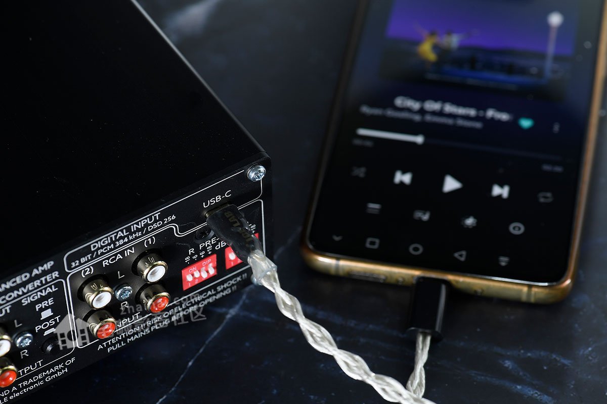

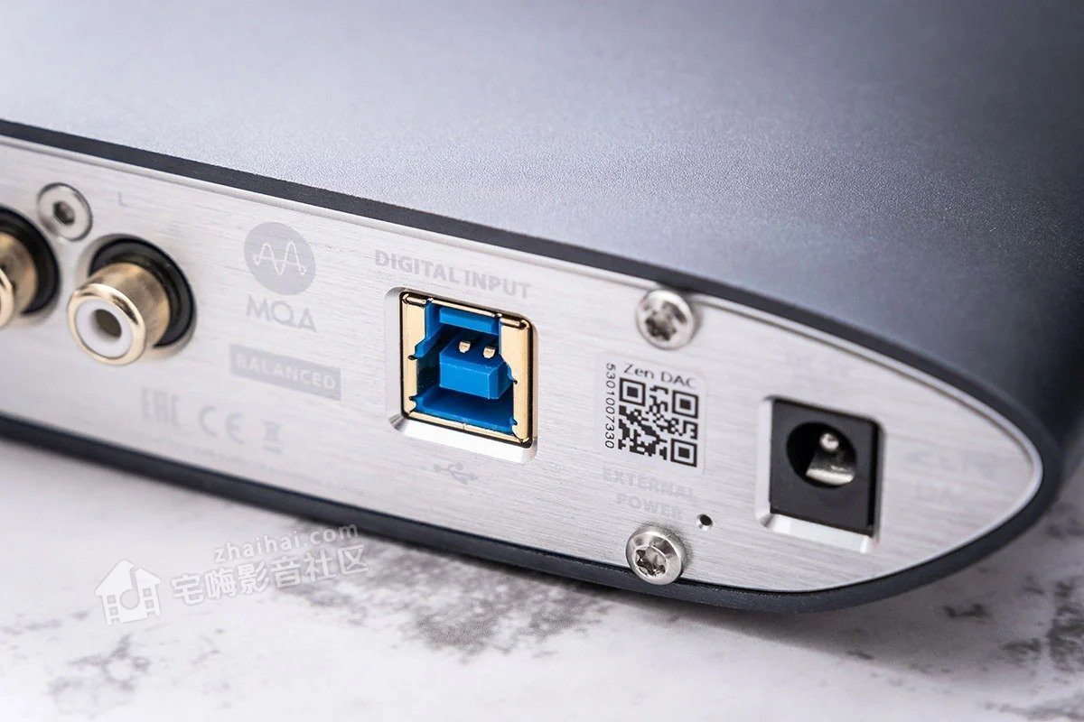

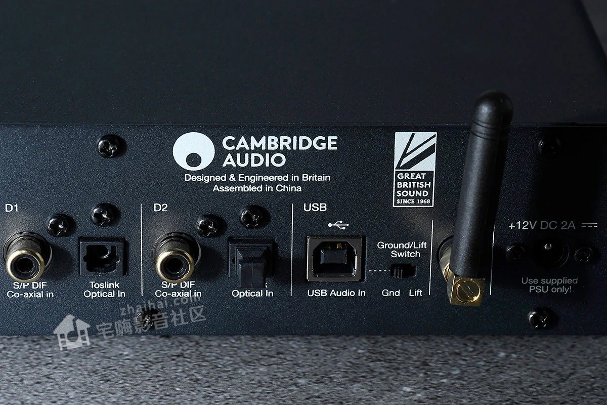

比起便携机款,座台机其中一个有优势的地方就是机身有较多空间,可以容纳 6.3mm 甚至 XLR 这类比较大型的耳机接口,而 4.4mm 平衡接口也开始流行。输入方面,其中一个最重要的信号源就是连接电脑的 USB 输入,其他数码输入还有光纤、同轴接口,相对会少一些。当中 USB 接口形态最常见是 Type-B,也就是俗称[Printer 头]的方形头,采用 USB 2.0 规格。此外也会有采用 USB 3.0 规格、Type-B 的双层方形头。不过即使 24bit/192kHz 的 Hi-Res 音乐需要的频宽也只是 9.216Mbps,USB 2.0 的 480Mbps 频宽已经远超过所需。另外,由于手机、DAP 等器材几乎已统一使用了 USB-C 接口,所以座台机也有部分开始采用 USB-C 接口,除了电脑之外也方便连接手机等便携器材,而且也会有更多[升级线]选择。
座台解码 / 解码耳扩最常见的就是 USB Type-B 的方形 USB 2.0 输入接口,部分机款会再提供光纤、同轴的数码输入。
有的机款也有采用 USB 3.0 Type-B 接口,不过实际应用上 USB 2.0 的频宽已经足够。
也有比较新的型号会采用 USB-C,除了连接电脑之外也方便连接手机、DAP 等器材。?桌面级 DAC 及放大电路的更强处理能力及驱动力虽然同样配备解码功能,不过同等级的座台机比起便携机有时会拥有性能更强的 DAC 晶片,DAP、便携解码等因为受充电池电源所限,部分会选用低电压、低功耗的解码晶片,例如 ES9018K2M、ES9038Q2M 等。相比起来座台机较常用的 ES9018、ES9038Pro 等 DAC 在讯噪比、总谐波失真等规格上都会更强,至少数字上是如此。而影响音质甚至更多的就是电源部分,座台机通常有更多空间可以容纳性能更强的火牛、更豪华电容等电源组件,由驱动力到控制力都更易获得提升,这也是很多朋友在家听耳机的时候,会由 DAP 转听返座台机或者额外连接耳扩的原因之一。

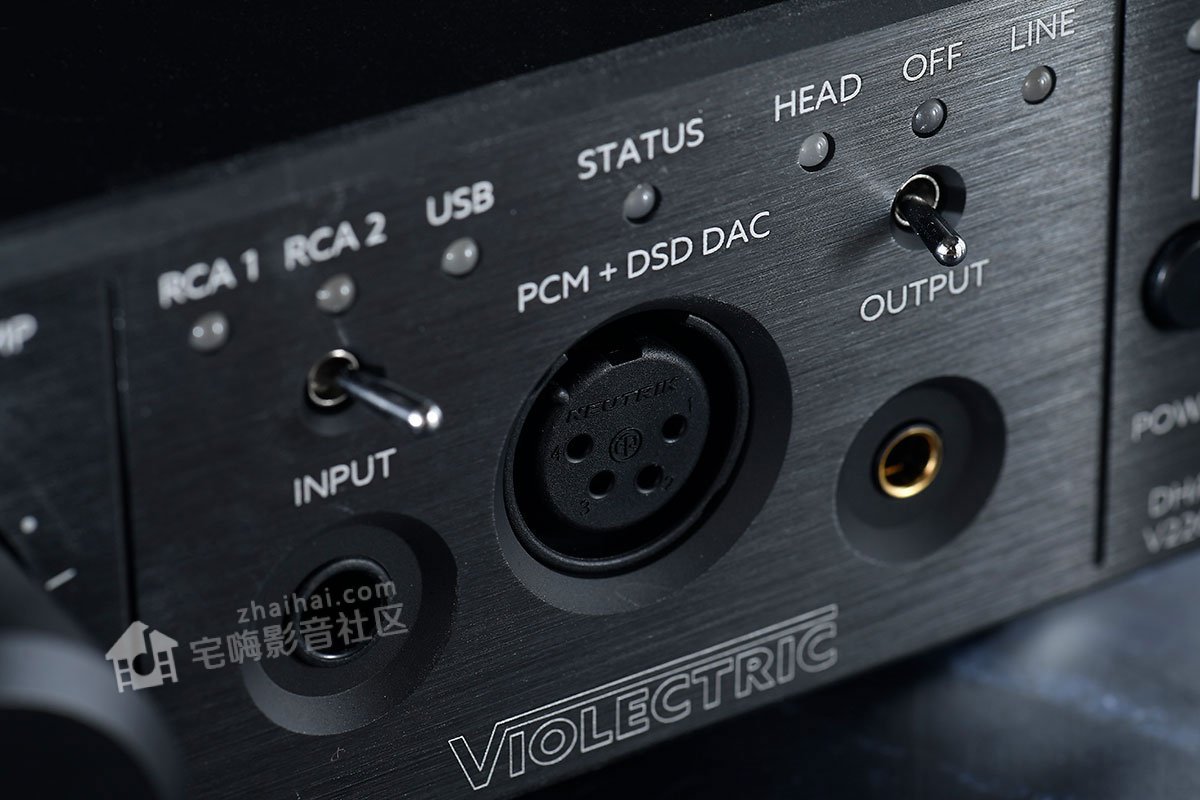

以 Violectric DHA V226 为例,就有高达 50V 的内部运作电压,高电压、高输出功率,又兼顾最低的输出阻抗、高阻尼系数等配置,灵敏入耳式到高阻大耳牛都应付到,这也是普遍 DAP 比较难做到的效果。

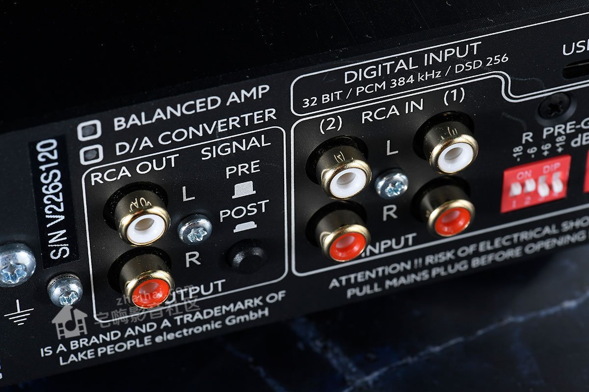

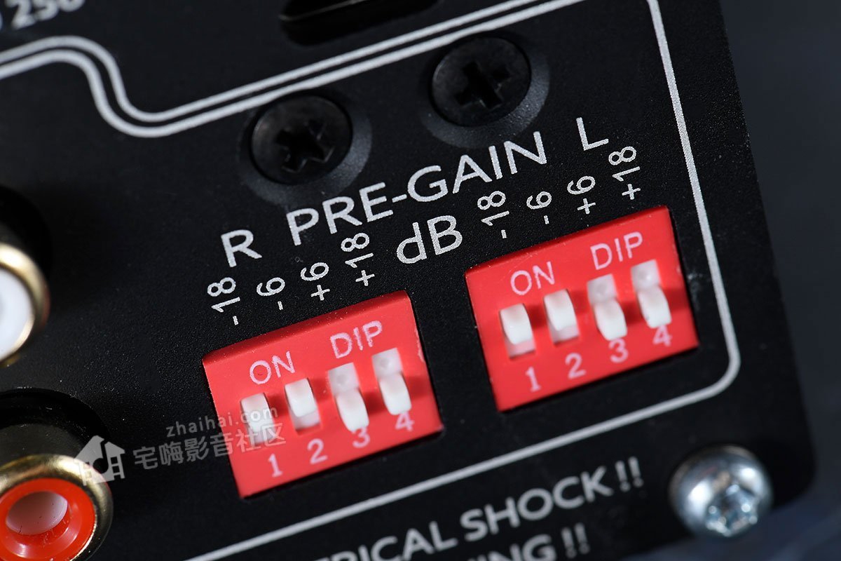

部分座台耳扩 / 解码耳扩可以提供到更加丰富的增益选择,比起 DAP 多数只有高、低等两三级,在设置上会更灵活,也更容易适应不同耳机。?前级、蓝牙、纯耳扩多重额外功能座台解码耳扩的设计和功能也五花八门,常见的包括了具备前级功能,设有 RCA Audio / XLR 的模拟输出,可以方便连接主动式音箱等器材;也有内置蓝牙接收甚至发射功能,可以配对手机播歌,甚至听返蓝牙耳机;部分还可以作为纯耳扩使用,支持了模拟输入,例如觉得 DAP 听大耳牛稍为不够力,连接座台机再放大输出,又或者直接转用座台解码耳扩直驳收听都可以。
同时设有 RCA Out 作为前级,以及 RCA In 作为纯耳扩使用,在桌面听歌的环境就相当方便,尤其是 DAP 用户或者耳机之外还会听音箱的朋友。
