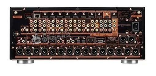

1、纯前级功放连接后级功放
看到最下面那一排平衡输出接口(也叫卡农或者XLR)了吗,有的话我们优先用这种接口,抗干扰能力强,输出质量更好。
仔细看每个接口都有对应的声道名字,比如SURROUND L,就是左侧环绕声道,连接到后级的任意一个通道上,再接好对应声道的喇叭线即可。
FRONT R(前置右声道)、FRONT L(前置左声道)、CENTER(中置声道)、SURROUND R(右侧环绕声道)、SURROUND L(左侧环绕声道)、SURROUND BACK R(右后环绕声道)、SURROUND BACK L(左后环绕声道)、HEIGHT1 R(右前顶置声道)、HEIGHT1 L(左前顶置声道)、HEIGHT2 R(右后顶置声道)、HEIGHT2 L(左后顶置声道)、SW(低音声道),有源低音炮不需要接后级,它相当于自带了后级放大器。
需要注意的是,高阶后级会有两种输入接口,平衡和非平衡,上面会有个拨动开关,需要调到对应的位置。

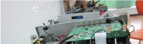

3、不带前级输出接口的合并功放连接后级功放
问题来了,大部分低端系列合并式功放是不带前级输出接口的,也想玩后级怎么办?其实也有办法,就是需要一定的动手能力(动手能力不强的话应该也想不到这种玩法……)。需要拆开功放,找到前级输出部分的线,接引线出来,然后断开机子内部的放大模块。这个需要懂电路,最好有售后维修手册或电路图。
网上有卖改装套件甚至提供改装服务的,当然这个有风险,如果操作不当冒烟了,后果只能自己承担……
玩家庭影院的人都知道,天龙、雅马哈、安桥、先锋这四个日本品牌的机器几乎占据了整个AV功放市场的大半份额,因为他们在解码方面的确做的很好,于是在组建家庭影院的时候大家几乎都会选择这些品牌。但是,四五千元的AV功放只能算入门级,每声道的功率大致都在120瓦左右,这实在难以满足大部分人的需求,如果购买高一些级别的机器,功率虽然大了,但是价格也会高很多,比如安桥的9系列至少都要一万以上。
干是,将廉价的入门级功放改前级输出,用单独的后级放大器来准音箱,就成了不少玩家的更好选择。近年来淘宝网上也有不少人在出售套件,但是一方面需要玩家有这个动手能力,另一方面其提供的套件质量参差不齐,用户不好选择。
