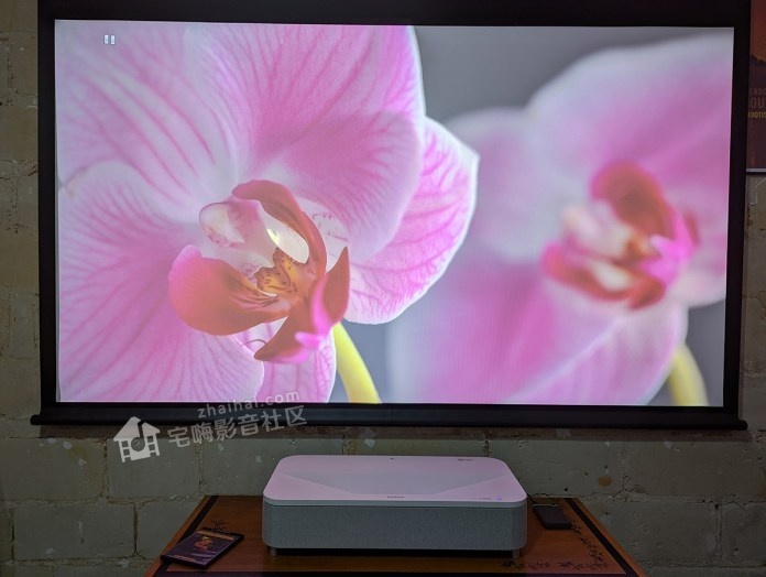

我们测试了爱普生 EH-LS800 投影仪与电动投影幕布的组合:2.5 m(100 英寸)对角线Lumene Majestic HD 240C 。这台投影仪通过 Audioquest Cinnamon HDMI 线缆连接到先锋 UDP-LX500 4K 蓝光播放器。我们还将 USB 硬盘驱动器连接到它,以便通过 VLC 应用程序播放电影。 请注意,连接器并不位于投影仪的后部(幕布侧),而是位于面向投影仪的右侧。它可以通过一个小拉链打开一个可拆卸的盖子来连接。这种配置对于连接和断开与投影仪的信号源非常方便,而无需移动它。
通过将 Epson EH-LS800 连接到由Netgear Orbi RBK852 WiFi 路由器生成的本地网络,我们能够访问主要的流媒体服务。那些喜欢以太网胜过 WiFi 的人将会感到可惜:这台投影仪没有 RJ45 接口(网线接口)。您需要稳定且强大的 WiFi 覆盖范围才能在良好的条件下享受 4K HDR 流媒体。
这款 Epson EH-LS800 投影仪没有 DTT 调谐器。要欣赏电视节目,您必须通过 IPTV 应用程序或将其连接到外部 TNT/SAT 解码器。
与其他超短焦投影仪一样,爱普生 EH-LS800 投影仪的安装速度相当快。投影机支持高度调节支架,可以根据自身环境将投影仪调至水平状态。然后将其放置在平行于墙壁或投影幕布的位置。然后我们将它移近或移远以缩小或放大图像的尺寸。
爱普生 EH-LS800 投影仪的两个前支脚和后支脚(如图所示)高度可调。对于投影幕布,投影仪必须居中。然后精确调整其间距,使图像完美地定位在框架中。在这种情况下,电动投影幕布的优点是可以相当精确地调整高度。但是,要注意幕布的平整度。否则,幕布最轻微的弯曲都会导致图像严重变形。
由于图像是从下方投射的,如果幕布没有完全拉紧,最轻微的弯曲都会导致图像变形。这不是 Epson EH-LS800 投影仪的缺陷,而是使用任何超短焦镜头从幕布底部投影的结果。
对于超短焦投影机,理想的仍然是支持环境光处理 (ALR) 的超短焦投影幕布,例如Lumene Movie Palace UHD 4K Extra Bright。
投影仪中自带图像变形校正功能,这可以使用 Epson Setting Assistant 应用程序并让投影机进行校正来完成。一个图案被投射到幕布上,我们从应用程序中拍下它的照片,然后投影仪校正图像。可以手动调整图像的清晰度,还是比较方便的。然后,可以使用位于设备侧面的盖子后面的滚轮来调整焦点。

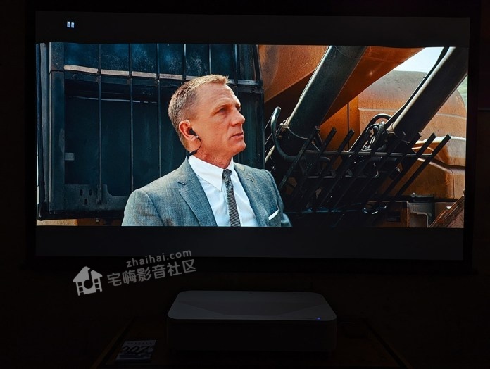

开箱即用,Epson EH-LS800 提供的图像在影院模式下校准得相当好,因为我们能够使用Spears & Munsil 校准蓝光进行验证。我们只是将亮度降低到 49%,并略微提高色彩饱和度 (65%)。
请注意,我们选择将激光灯泡的功率降低到 50% 左右,以限制散热风扇的噪音。在距离约 2 m 的全功率下,我们测得的噪音水平在 36.5 和 37 dB 之间波动……这很多!通过将激光限制在 50% 然后 30%,分贝计分别指示 33.5 dB 和 32 dB。好多了!然而,房间必须是黑暗的以保持足够明亮和足够对比度的图像。
在Skyfall Blu-ray上,随着细节的增加,增益是可观的,没有伪影或过度轮廓的轮廓。在开场的追逐场景中,流动性非常出色。即使停用帧插值过程,跟踪镜头也不会出现抖动。
