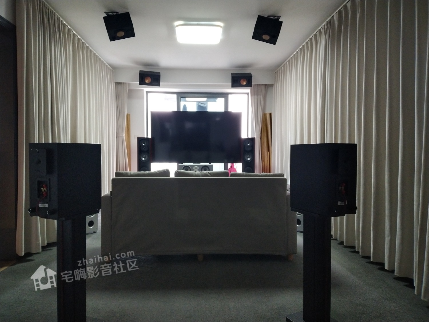

2023-2-7 14:10:15
yusawa 发表于 2023-2-7 10:39
客厅宽度就3m多,除非沙发横向摆放
我就是把沙发转向纵向放的,不然无法7.2.6。(除去用餐区,厨房和门廊,实际影音区5.58*3.33米)
