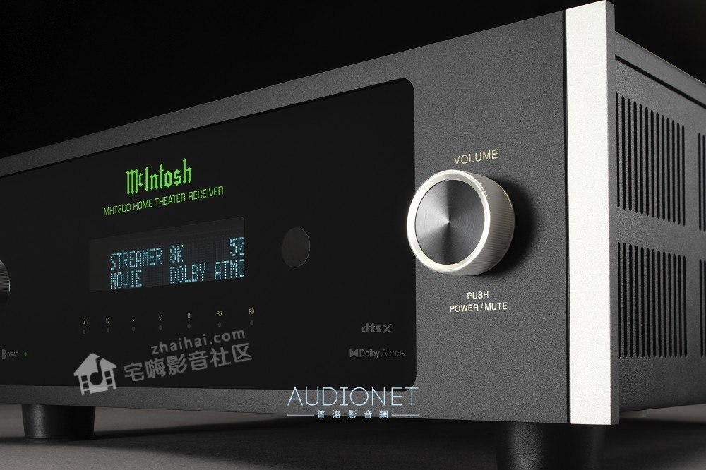

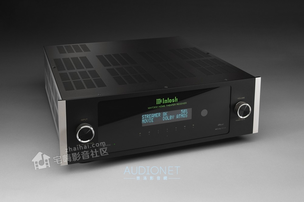

麦景图在美国时间2023年1月31日宣布发布新机MHT300,这款新品在ISE 2023(西班牙巴塞隆纳2023年1月31至2月3日)在麦景图和Sonus faber的展场中首次展示。麦景图 MHT300是一部7.2声道环绕功放,[只有]7.2声道没搞错?我想玩家们都很清楚这几年来顶级环绕功放、环绕解码前级都在拼声道数,MHT300只做7.2声道是什么意思?
其实麦景图 MHT300的前级处理声道数有11.4声道,因此只要为它加接四声道后级(例如麦景图自家的MI254)就能让系统配置的7.2.4声道音箱全部发声。我认为麦景图的设计者看到了大多数环绕功放的通病:声道数多有什么用?环绕功放标示的输出功率只是在数字上占便宜,例如最大输出功率多少瓦、后面括号里写着[1ch driven, THD:10%],我就问有谁环绕功放只听一个声道?谐波失真10%玩家们受得了?
麦景图是资深玩家信赖的老厂才不玩数字游戏,原厂特别强调MHT300在[7声道同时输出]状态下,每声道输出功率都可以达到120瓦(8欧姆)至150瓦(4欧姆),重点是输出声道多寡都[不会打折]!这样就如同声道二声道功放标示的额定功率、是实实在在没有灌水的规格,这就是它只内置7声道功放的原因。

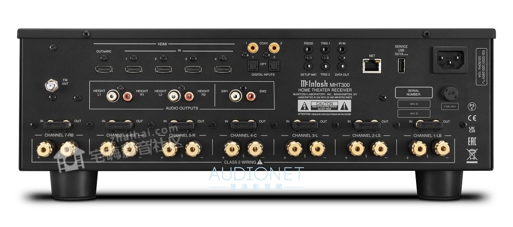

请看它机身背面的接口:我很喜欢这样的配置方式,在每一组音箱接口上面就是该声道的前级输出与后级输入接口,这可以让玩家或订制安装的业者很好动手,若我想在左右声道用更高等级的后级,我只需把左右声道前后级之间的连接器拔下,将这两声道的[OUT]外接后级,接下来就可以把MHT300自己的Height L1 / Height R1接到原来左右声道的[IN]、用原来左右声道的功放驱动一对上方音箱,这样就能扩张为7.2.2声道,当然也可以再拔下后环绕声道的连接器、改接Height L2与R2,变成5.2.4声道音箱配置。
4进1出HDMI接口均具有18Gbps传输率,符合HDCP2.2、支持8K/60Hz与4K/120Hz;HDR兼容Dolby Vision、HDR10与HLG,还能支持智能电视eARC数位音讯回传。
