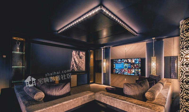

接下来,本期我们就将重点放在家庭影院房间声学处理的另一个焦点扩散处理上面。需要指出的一点,扩散实际上是声场的一种基本属性,具体是指声音有均等的机会从所有的方向达到空间中的一个点,涵盖声场当中的所有区域。因此,在家庭影院这种空间之中想要建立完美的扩散声场是不可能的。扩散处理在家庭影院之中的其中一个最大的优势在于可以活化声场,增强包围感,尤其是在房间后部打造空间感十足的环绕声场,带来丰富饱满的环境声细节。但是需要注意的一点,虽然说扩散不会像吸声处理一样会损耗声音能量,但各种各样的扩散体仍然对可以处理的声音频段有一定的敏感度,某些频段的声音往往反射效果会大于扩散,如何合理的使用扩散体同样是一个值得我们好好研究的家庭影院
设计要点。本期我们继续和担任CEDIA大奖家庭影院类声学设计部分资深评委、美国HAA(Home Acoustics Alliance)主席Gerry Lemay一起探讨家庭影院室内声学扩散处理的关键因素。

因此,我们要把扩散体安装在哪里呢?对于这个问题,我发现各种各样的声学专家有着众多的建议,甚至在某些家庭影院的设计中会出现在房间中的任何一个位置。这不是一件坏事。毕竟,我们一直在寻找更具扩散性的房间。HAA推荐的扩散体最佳摆放位置是在家庭影院的后半部分,尤其是在环绕音箱和后环绕音箱之间。可以明显听到声音空间感的增加。另外,恰当摆放扩散体可以减少环绕音箱和后环绕音箱的定位感,减少“出口效应”。我不喜欢使用太多扩散体的位置是在侧墙的左中右反射(镜像)点或第一反射点。虽然好的扩散体不会减少声音的能量(至少不是太多),但是它们会减少我们想要的好的反射声的能量。如果我在左中右镜像点的位置使用扩散体,我仍然希望保留大量好的反射声,就像我在那里加入吸声体一样。
关于扩散体安装位置,HAA的一些实用建议
最后说两句
对于家庭影院视听室中的扩散处理,需要充分理解在各个位置放置扩散板的原因。扩散处理最大优势在于不会像吸声处理一样损耗声音能量,能够维持声场的能量。但必须注意的一点,扩散处理会打散反射声的能量,如果在房间的前半部分放置太多,尤其是在侧面第一反射点的位置,会减少反射声的能量,对于营造前方声场还是会有一定的影响。如果是放在室内声场出现空洞的地方或者说不连贯的位置,则可以有效地弥补整个声场的连贯性。另外在房间后方放置声学材料也可以有效地增强声场的包围感与空间感。最后,你必须要充分理解声学扩散材料的特性以及安装位置的原因,不要将整个房间都铺满了扩散体,却完全不理解为什么要这么做。
