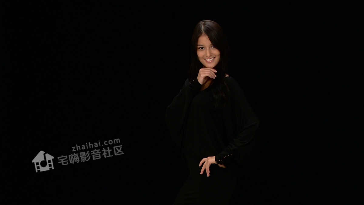

(2)  取自于发烧级校色天碟Super.HiVi.CAST.Video,其测试同上面大同小异,其精度应该没有上面的高,但其是有人物实体给你做个参考,更直观些:
各级百分比黑块应该清晰可辨,如果你能看到0%的黑块中还有一个super black的黑块和字样,那说明你的有限范围和全范围设置出错了!
这里面还有个鬼妹会来搔首弄姿,注意看其黑衣服上的褶皱,尤其是下图两腿间的褶皱最好也能看清!

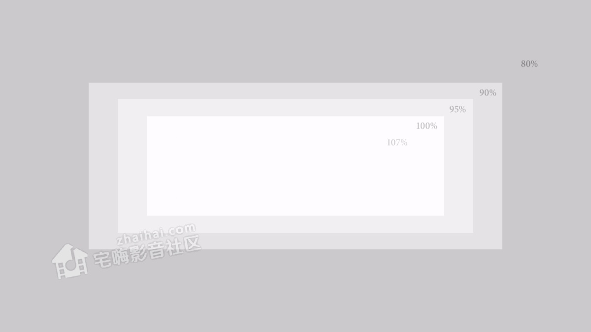

白电平的测试也是类似,注意看各百分比的白块是否清晰可见,如果你能看到100%的白块中还有一个super white的白块和字样,那说明你的有限范围和全范围设置出错了!
穿白衣服的鬼妹还要再来搔首弄姿一番,同上面一样,注意看白衣服的纹理褶皱及人物轮廓与背景是否清晰可辨。

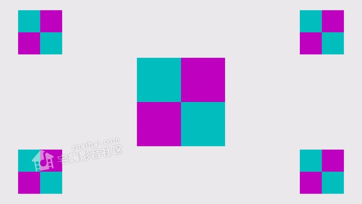

测试视频取自发烧级校色天碟Super.HiVi.CAST.Video,先看一下界面:
画面中有五组色块,每组由品红和青色两种色彩。
校准方式:你用一个蓝色滤光片去看(LG电视机不需要借用外物可直接调到纯蓝模式),然后调整电视机的“色调”设置(索尼电视机里的设置项,三星的我记不起来了),调到每组色块中每个格子都看不到色差为止,如下图展示:

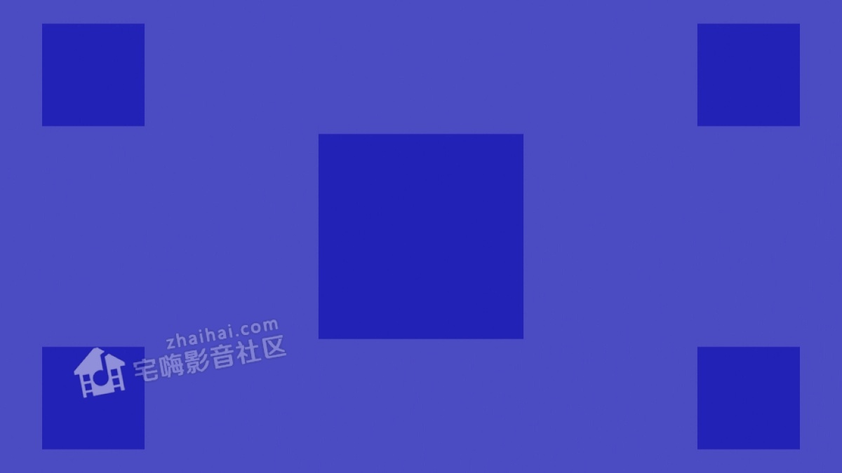

二、颜色(饱和度、色浓度)
校准完全同上,也是用一个蓝色滤光片去看(LG电视机不需要借用外物可直接调到纯蓝模式),然后调整电视机的“颜色”设置(索尼电视机里的设置项,三星的我记不起来了),调到每组色块中每个格子都看不到色差为止,如下图展示:
