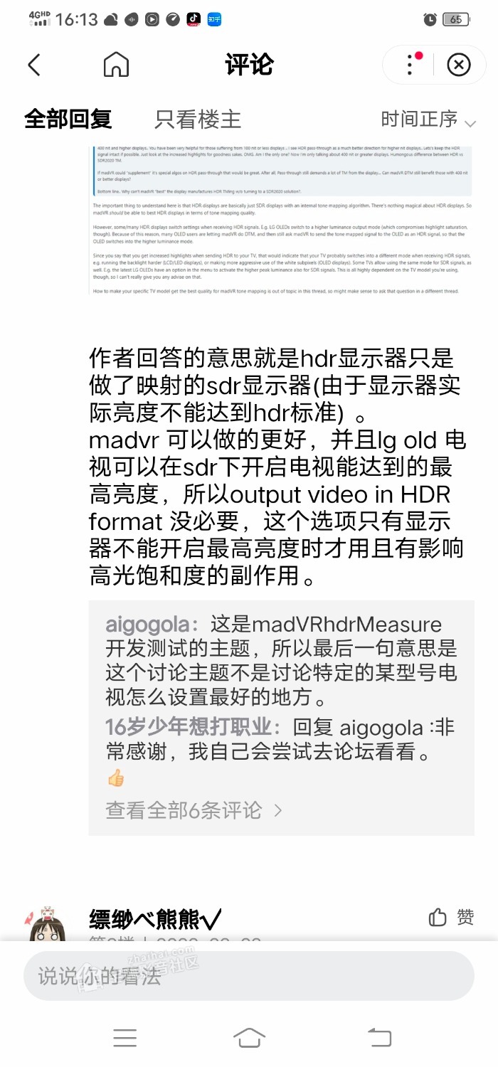

2023-2-23 20:35:19
钛合金半月板 发表于 2023-2-14 15:39
而且他的output video in HDR format也没有勾选上
这项不用选,直接映射不需经电视自带HDR,madvr制作者有说明,如果显示设备不能调节亮度才选此项。

张亮 7
2023-2-23 20:54:25
madVRhdrMeasure发展到现在HDR映射算法已比电视自带的hdr算法好很多,作者制作这个软件就是为了绕开电视HDR的低端算法,只需把电视亮度峰值亮度值输入软件(可以微调,值越低画面越明亮),再把电视亮度设置100%,output video in HDR forma这项不需要开(win10全局HDR更不要开),不信你自己对比一下画质,或者再搜索一下资料。

张亮 9
2023-2-23 21:23:41
hiya~ 发表于 2023-2-23 21:15
原来勾选output video in HDR forma这个选项,目的是为了避免显示器或电视机对HDR内容的二次映射。
理论 ...
就是勾选了才会造成二次映射。因为选了就会激活电视的hdr算法,不选就是纯madvr映射。(madvr作者有对此项有说明,你可以查查资料)

张亮 17
2023-2-23 22:17:31
hiya~ 发表于 2023-2-23 22:04
我有点搞糊涂了,我们说的是一回事吗?
你跟我讨论的显示设备到底是电脑显示器,还是电视机?
我上面说 ...
一回事,电视或电脑显示屏都是显示设备。pass through HDR to display madvr作者认为显示设备峰值亮度要求1000nit或以上就选择这项。我也没有争论,只是讨论一下而已。
