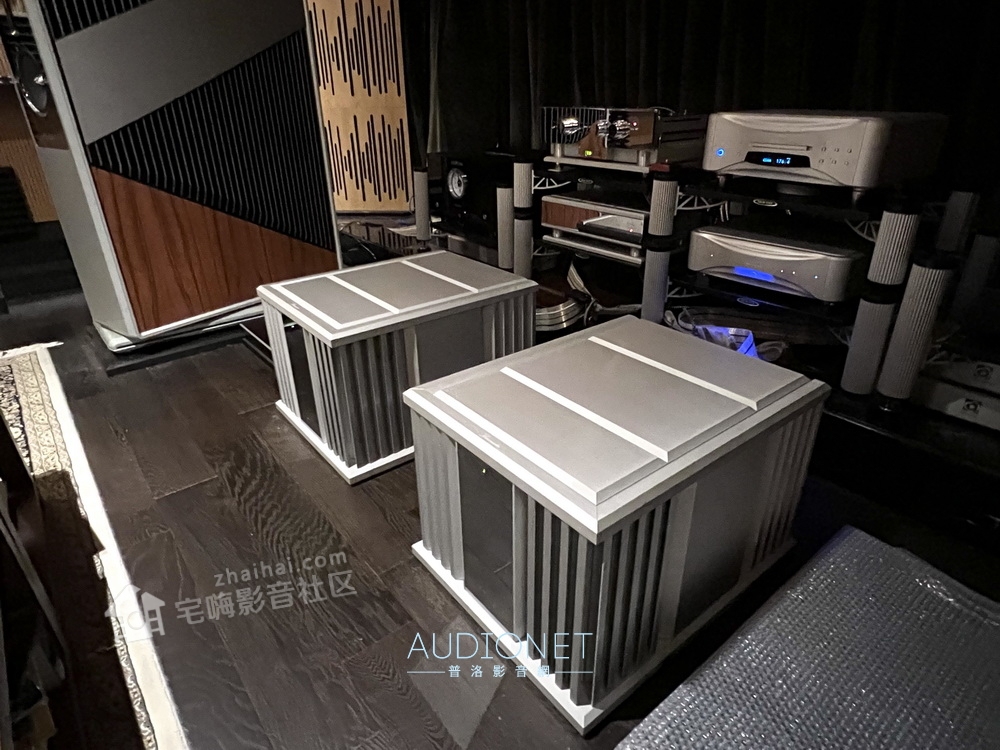

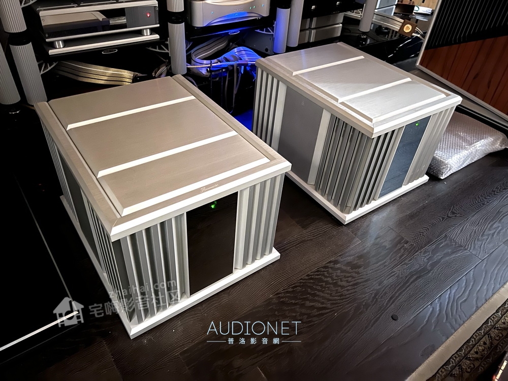

Burmester 159是他家花了七年所研发出来的超级单声道后级,连续输出功率每声道1,200瓦(4欧姆),瞬间可达6,600瓦。每声道重达180公斤,体积523x415x660mm,总谐波失真0.00039%。原厂说,为了安全起见,必须要有五名壮汉来抬。至于售价,我就不说了,只恨自己口袋不够深。这套怪兽级单声道后级就是为了搭配他家BC350音箱而设计生产的。2023年2月17日,我终于见识到这二件丽质天生的顶级产品双剑合作的效果了。

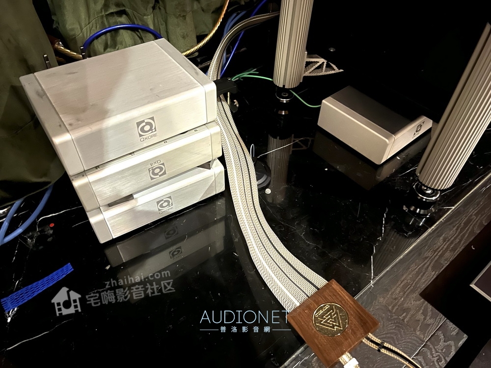

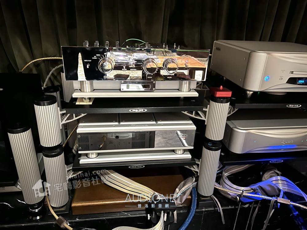

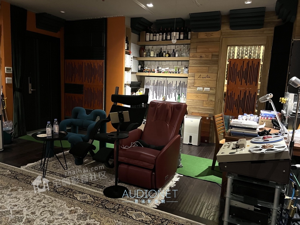

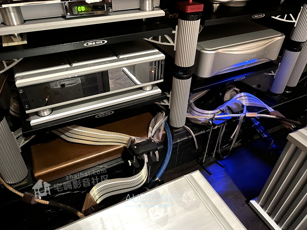

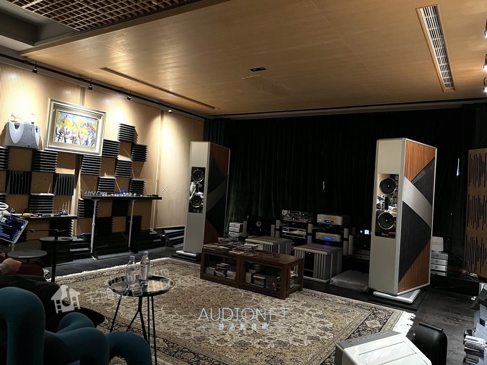

像Burmeater BC350这么巨大的音箱不可能送到我家听,所以上次我就在主人家听过BC350了,当时搭配的是麦景图前、后级,我也写过报道了。而这次,主人换了Burmester 159,这么大的后级当然也不可能送到我家来听,所以我又来到主人家。空间一样,音箱一样,前级一样,但后级不同,主人也换了几条电源线与信号线,包括Siltech三冠王,以及音乐丝带顶级电源线等。

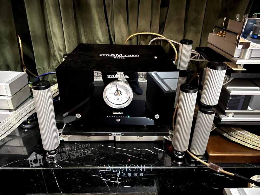

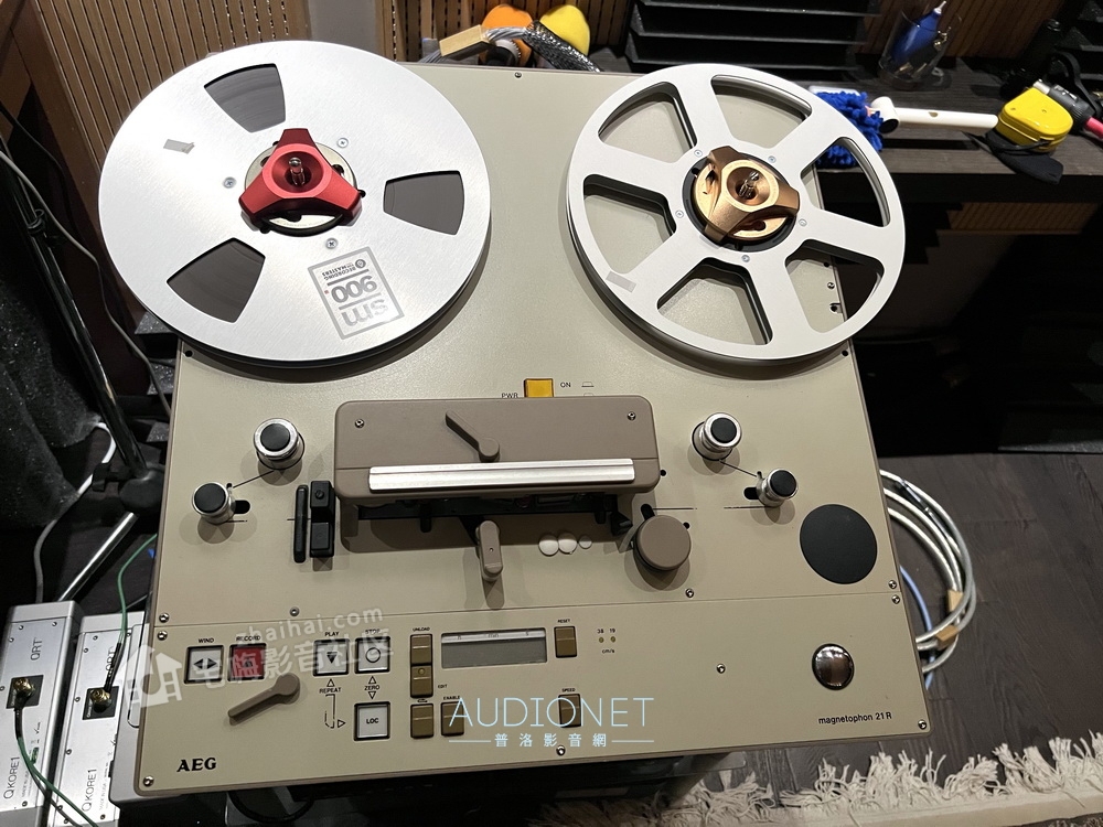

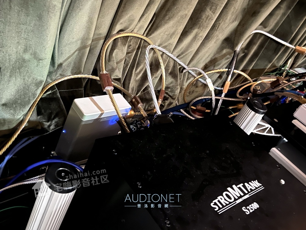

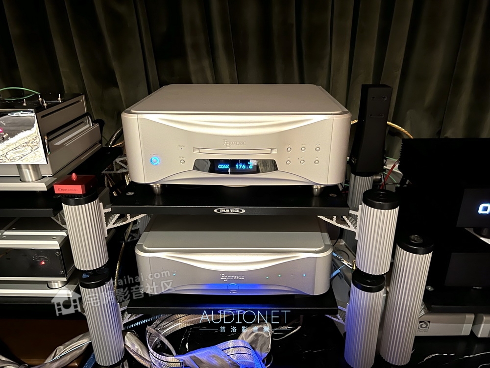

另外我还看到多加了一部Stromtank S2500 Quantum电池供电器。这部电池供电器只是给前级与信号源使用,后级直接插入壁插。对了,还多了一部AEG 21R盘带机,主人说这部只是暂时顶着用,他已经定了一部Studer A80还没到货。看来主人连超级信号源都齐备了。

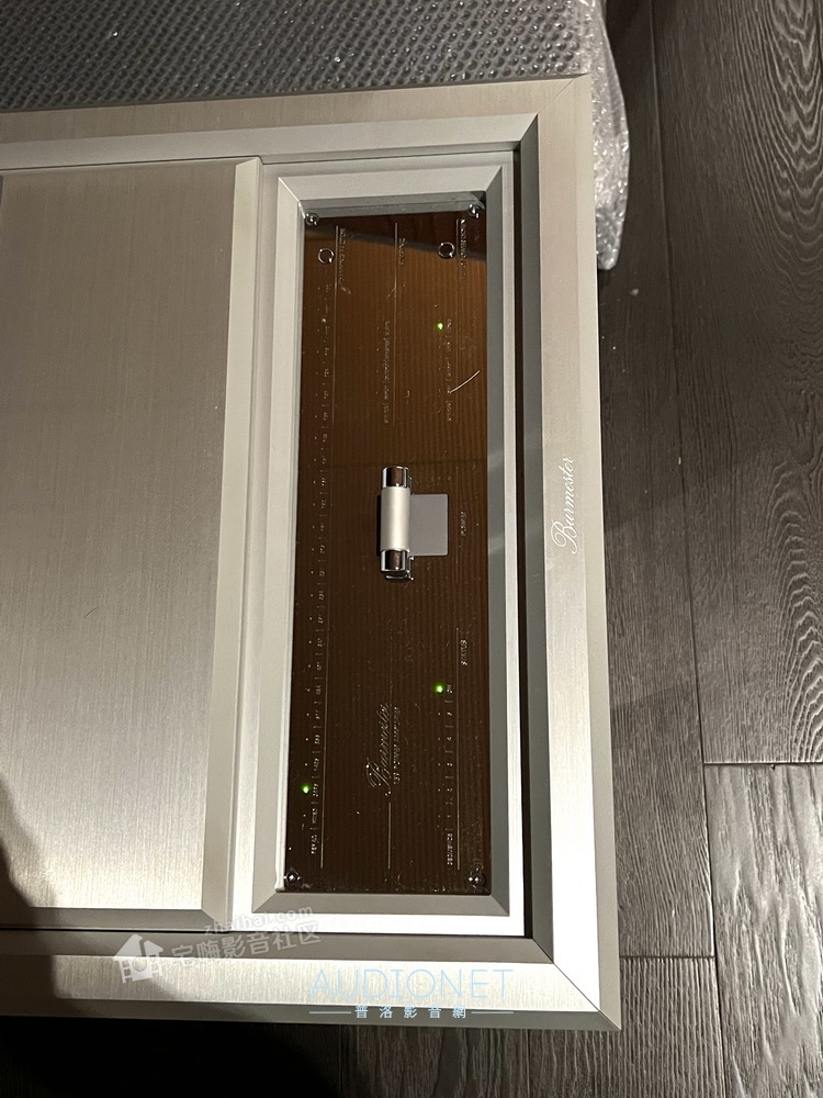

Burmester 159的正面没有电源开关,你要打开顶盖前沿的滑盖,就可以看到类似闸刀的电源开关,还有一排阻尼因数的数字以及灯号。没错,Burmester 159最大的亮点之一就是阻尼因数可调(在背板上旋钮调整),而且调整后的阻尼因数可以显示让我们看到。或许你会说,都已经每声道输出1,200瓦了,还调什么阻尼因数,保证可以将音箱压得死死的不是吗?话是这样没错,1,200瓦绝对可以驱动世上任何一队音箱。不过,如果能够细调阻尼因数,让功放控制音箱低频的能力更上层楼,不是更好吗?何况,Burmester 159卖价那么贵,如果没有什么与众不同的地方,要让买家如何心甘情愿出手?

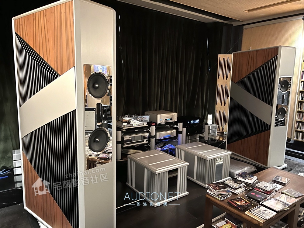

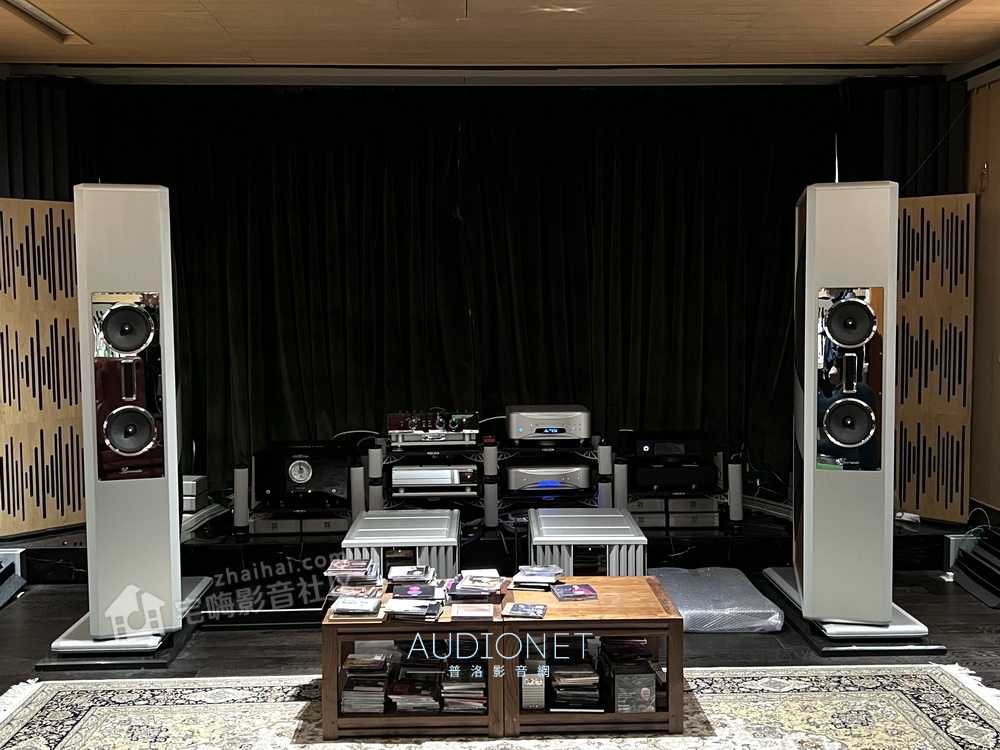

享受顶级音质之余,我也发现如果是播放庞大的管弦乐、或低频量感比较突出的流行音乐时,这套音响系统的低频就会混浊,也就是量感过多。低频一混浊,不仅会遮到许多细微的声音表现,还会让音场的透明感降低,连带也会让人觉得空间感不够大、深度不够深。而播放室内乐时,低频的问题就不会显现。我把我的听感如实告诉主人,主人说他同意我的看法,他自己也觉得是这样。在我去之前,他也已经做了许多调整,不过并没有立竿见影之效。他问我能够怎么处理?不可能换器材吧?当然不可能!线材也都用到顶了,换无可换。

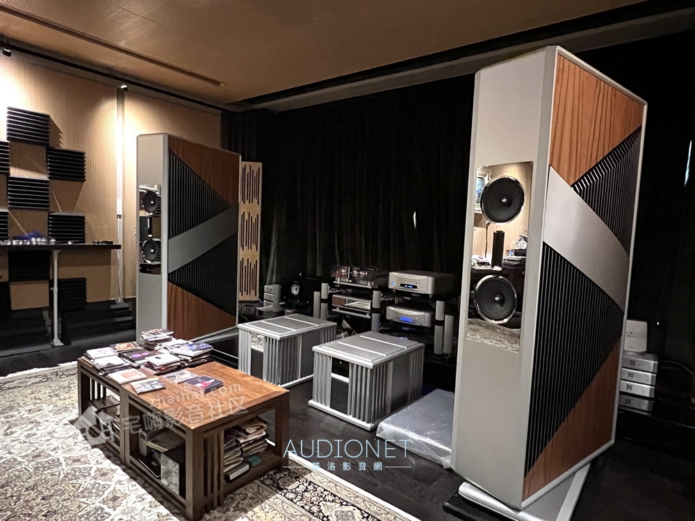

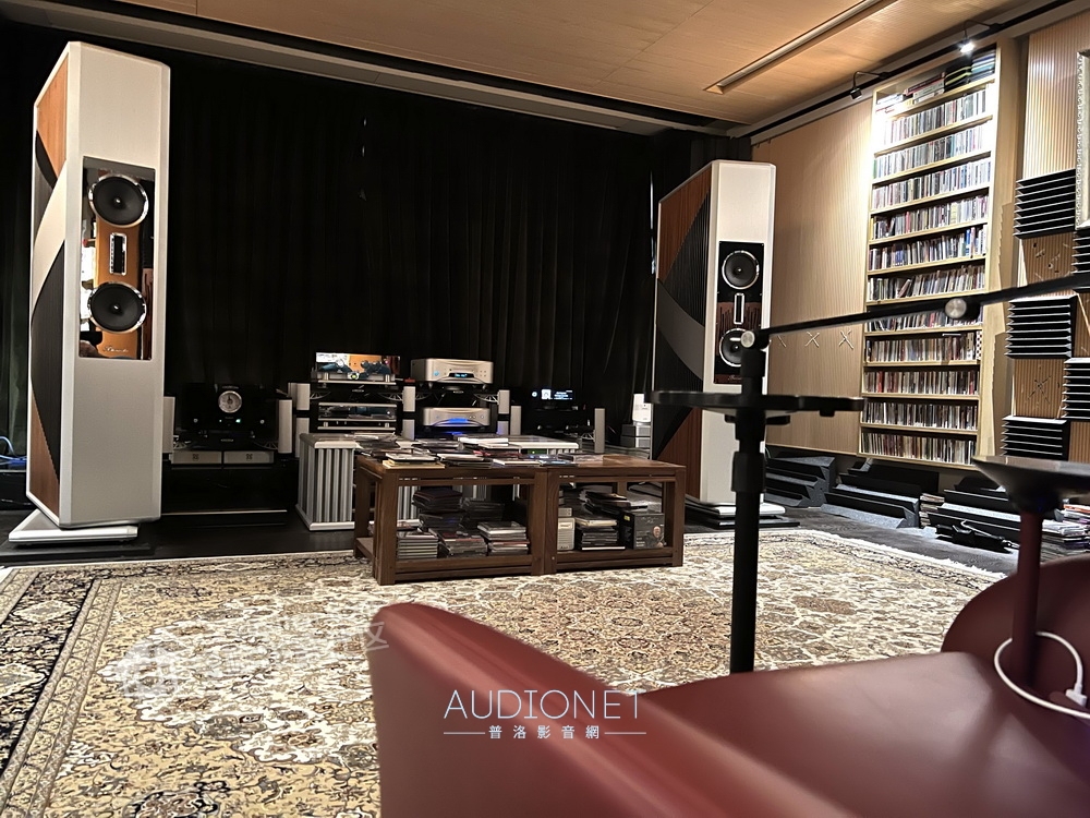

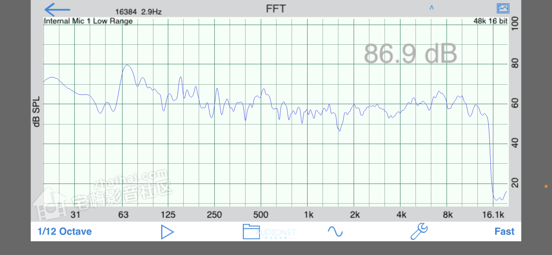

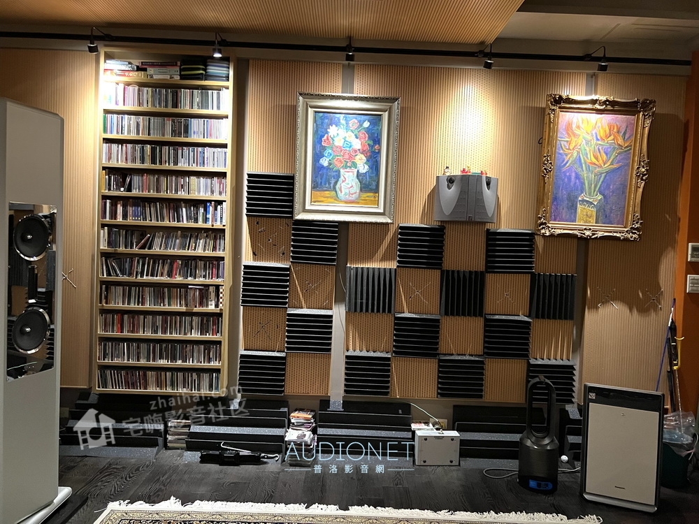

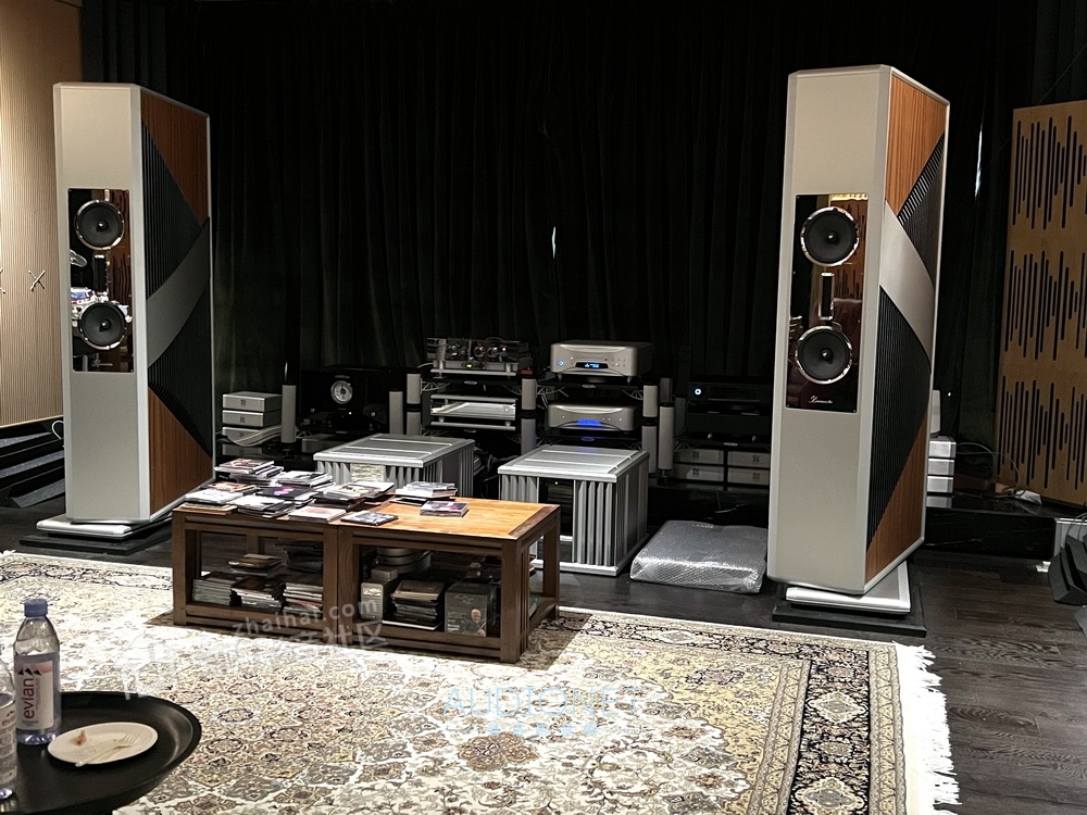

如果什么都不能动,那就只能动音箱摆位与聆听位置。上次我来的时候,这个聆听位置是最好的,而音箱也是按照上次我来的位置,没有改变。事实上,如果要改变音箱的位置,BC350一支420公斤,那要好几名壮汉来推拉,老实说我们都没那个力气。不管啦,先用频谱测测看。一测,果然从63-125Hz有一个十几二十dB的大峰值,再来50Hz以下又是大峰值,就是这二处低频峰值让这套音响系统听起来好像臀部特别翘的美女,虽然腰部以上很匀称,但整体看起来就是不协调。
到底要怎么办?我看了看,认为只有一个地方可以动,那就是音箱的Toe In角度。原本主人是完全没有Toe In的,而BC350的低音单体又是装在侧面,而这对音箱的深度又很深,这样一来,就等于二堵低音墙壁在对轰。不要忘了二二平行墙面会产生驻波,而没有Toe In的BC350现在看起来就是如此。不要忘了,BC350的底座是可以转动的,而且有刻度,这就是为了让用户能够精准调整Toe In角度而设计。
如果能将音箱Toe In,可以降低左右二侧墙的第一次反射音(尤其低频量感),又能提高音场中乐器、人声的饱满程度与聚焦,更能让音场扩展得更宽,而且又可以解决BC350二二相对产生驻波的问题,这样应该可以稍微解决低频太浑、不够透明、音场不够宽身等问题。我把想法告诉主人,主人马上动手调整Toe In角度,最终调整的是向内15度。
BC350没Toe In时量测
BC350 Toe In15度时量测
Toe In角度调好之后,我又已频谱测了一次,果然63-125Hz的低频峰值降低了,50Hz以下的峰值更是几乎消失,而中频段、高频段的变化很细微。不仅频谱量测的结果如此,我们在场四个人分别做在皇帝位上听过,也都发现低频段干净很多,而且低频的弹性提升,低频轮廓凝聚多了。此外,整个音场的透明感提升,听到的细节更多,音场的宽度与深度整个拉开,而且乐器与人声的线条形体更浮凸。
