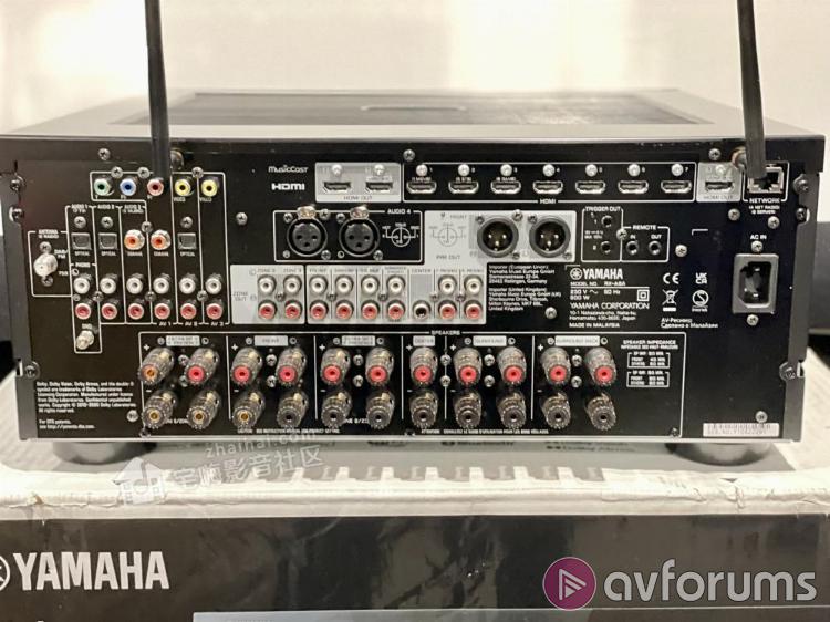

背部周围有足够的连接用于大多数系统设置,有七个 HDMI 2.1 输入和三个 HDMI 2.1 (40Gbps) 输出,包括输出 1 上的 eARC 支持,以及九个放大通道的接线柱,音频设备的 RCA 模拟输入,两个同轴电缆和三个光纤数字输入、一个唱机级、两个平衡 XLR 输入和两个平衡前置左和右 XLR 前置输出,以及用于所有通道和两个低音炮的 11.2 RCA 前置输出。还有传统的视频输入、触发器和 LAN 端口。
