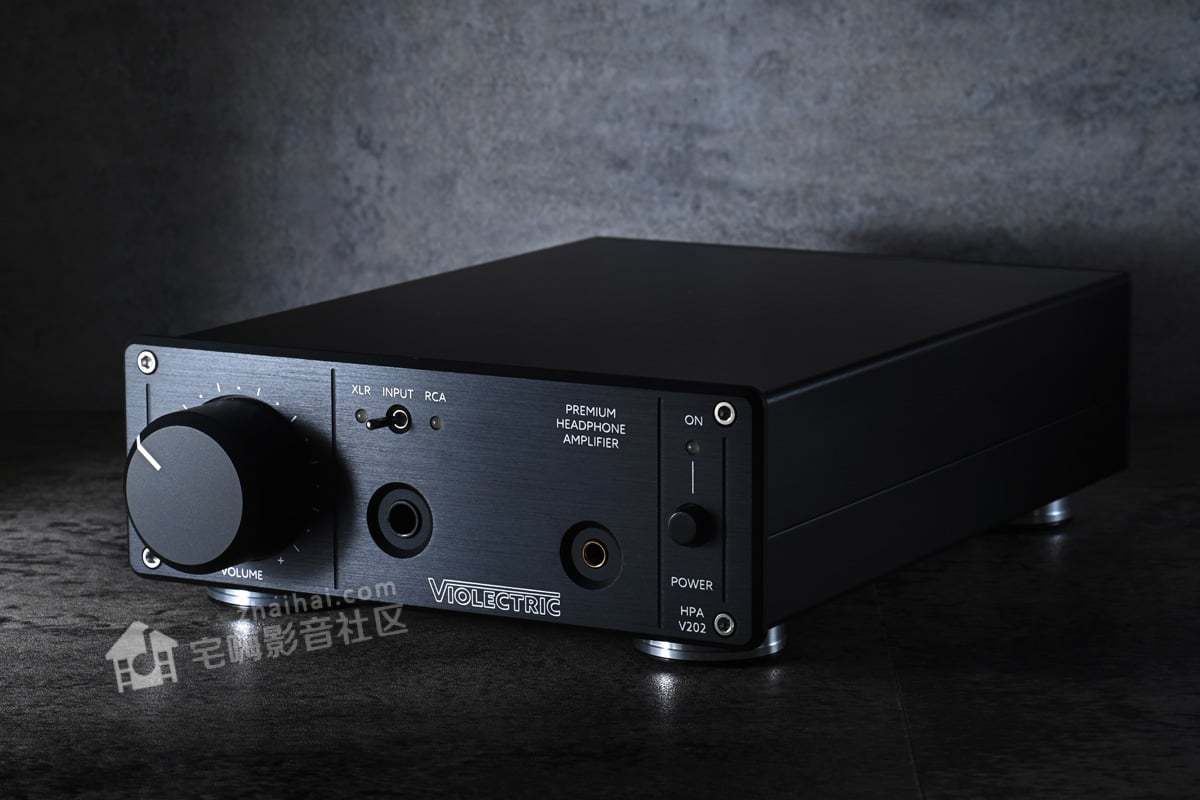

不少人在选购座台耳扩产品时,体积会是一大考虑因素,HPA V222 和 HPA V202 跟 DHA V226 相同,只有 170 × 54 × 228mm,。HPA V222 是由 4 组放大线路组成的全平衡耳扩,而 HPA V202 则采用非平衡架构,单端的放大线路,以及不设 4-pin XLR 输出,但售价(港币)比前者便宜不少。两部耳扩的设计概念和功能也有不少相同之处,同样地采用环型变压器,滤波电容阵高达 22,000 uF,足以应付各种电压、电流的瞬间变化,从而减少失真产生,确保洁净电源供应。HPA V222 和 HPA V202 的内部工作电压分别高达 50V 和 60V,拥有超高宽容度,从入耳式至大型头戴式耳机都同样推得妥当。另一个重点是,全机维持在德国制造,有品质的保证。

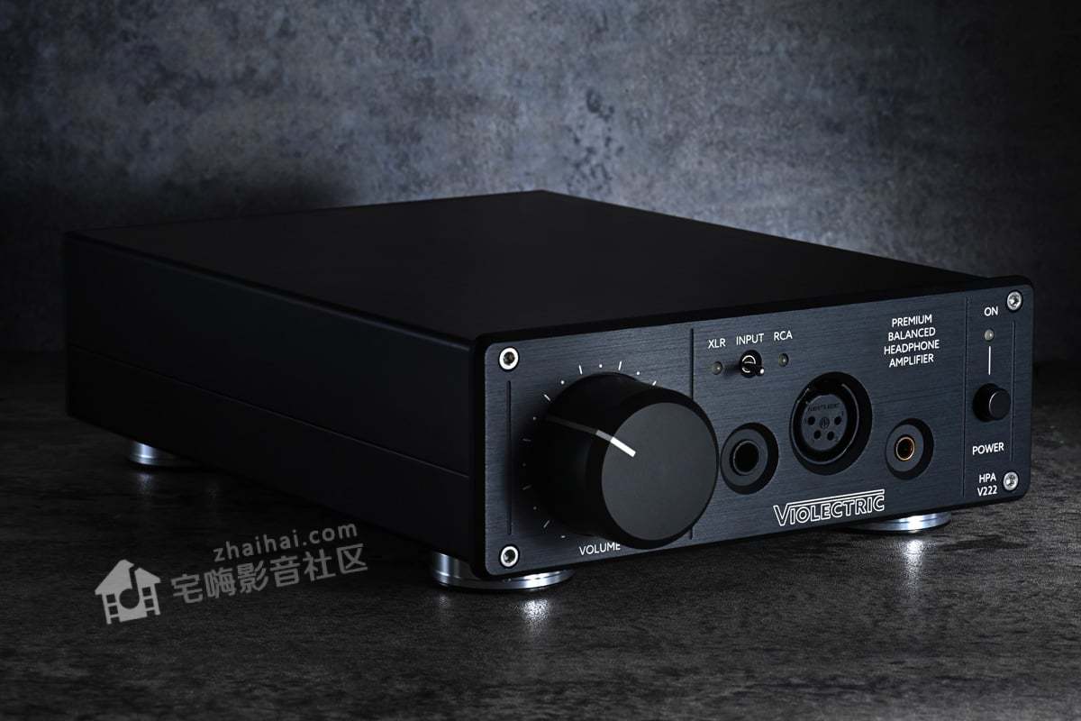

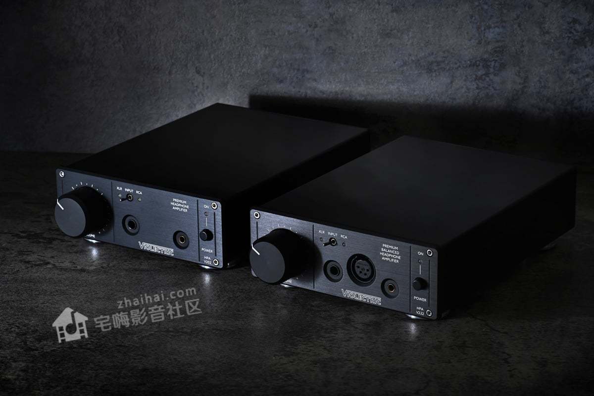

HPA V222 是由 4 组放大线路组成的全平衡耳扩。

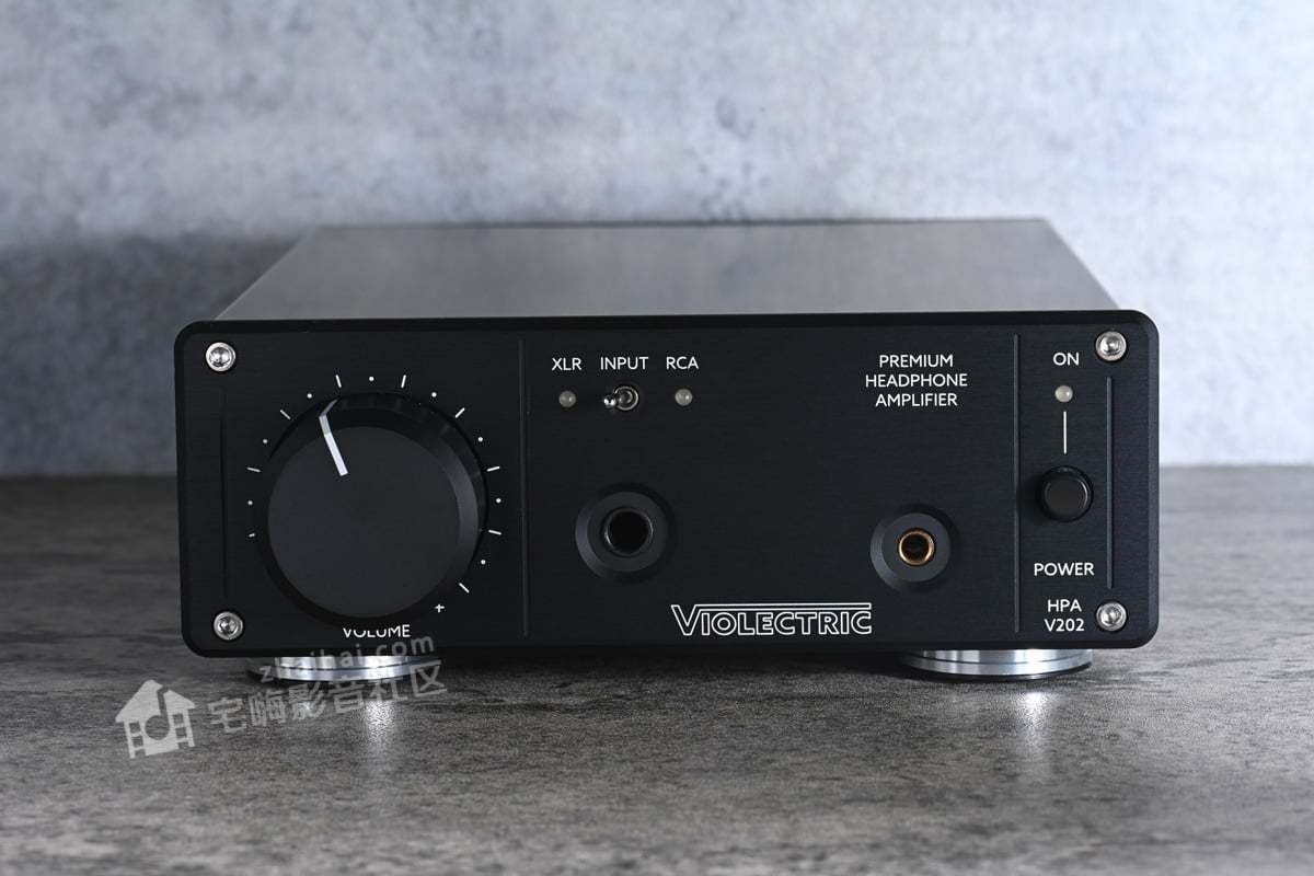

HPA V202 则采用非平衡架构,单端的放大线路。
维持在德国制造,有品质的保证。

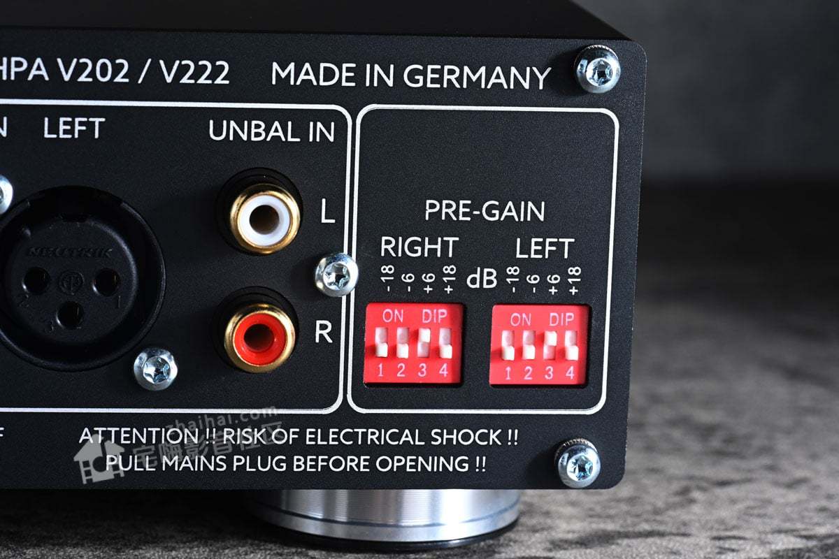

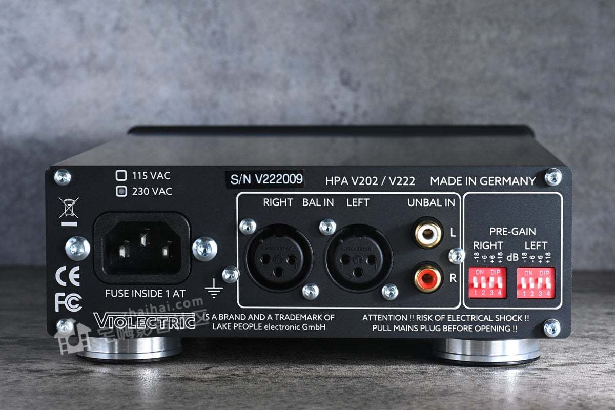

设有 XLR、RCA 输入 7 段增益调校
毕竟 HPA V222 和 HPA V202 属入门产品,不像 HPA V500 系列耳扩设有 Pre-out 接口,它们仅可使用耳机作输出。HPA V222 设有 4-pin XLR、 4.4mm 平衡输出,以及 6.3mm TRS 单端输出;而 HPA V202 则具备 6.3mm TRS、4.4mm TRRRS Pentaconn 输出,但由于内部采用非平衡架构,因此 4.4mm 也是单端的。不过在负载 50Ω 之下,其阻尼系数也高达 200,同样有能力让各种耳机发挥出真正实力。两部机身背面面的接口布局一模一样,输入方面,齐备了耳扩产品常用的界面,设有 XLR 平衡和立体声 RCA 单端,方便支持不同的信号源。另增益调校部分提供 7 段之多,幅度高达 ±18dB,设置详情一看说明书就可以了。顺带一提的是,当拆开机壳,会发现内部的一对 NE5532 运算功放,其实可作自行更换,但厂方的建议是,需对这方面有一定认识才可替换,若引起的损坏就由用户负责。

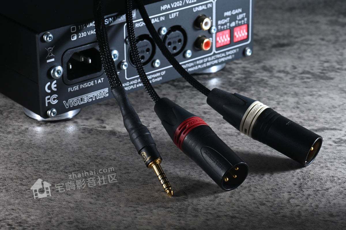

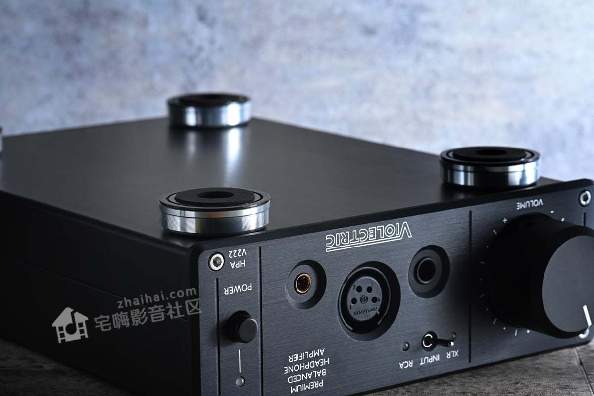

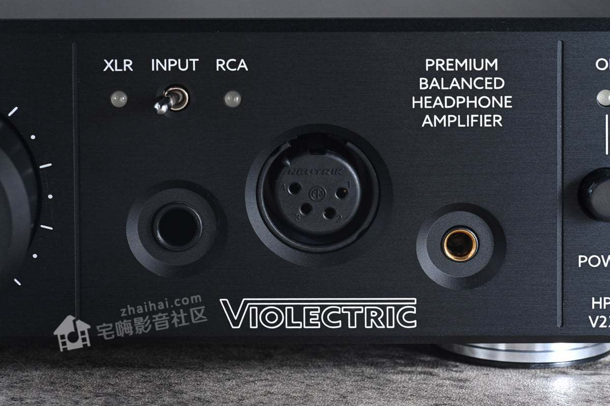

HPA V222 设有 4-pin XLR、 4.4mm 平衡输出,以及 6.3mm TRS 单端输出。
HPA V202 则不设 4-pin XLR 输出。

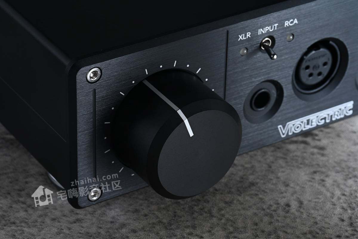

使用日本 ALPS RK 27 可变电阻音量掣,旋钮时会有段落感。

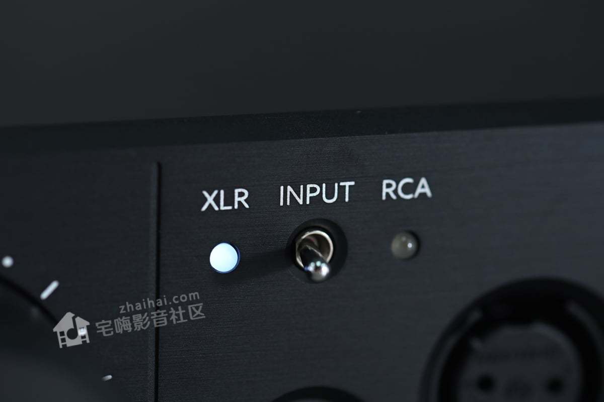

设有 XLR、RCA 输入,调校时以拨杆方式进行。

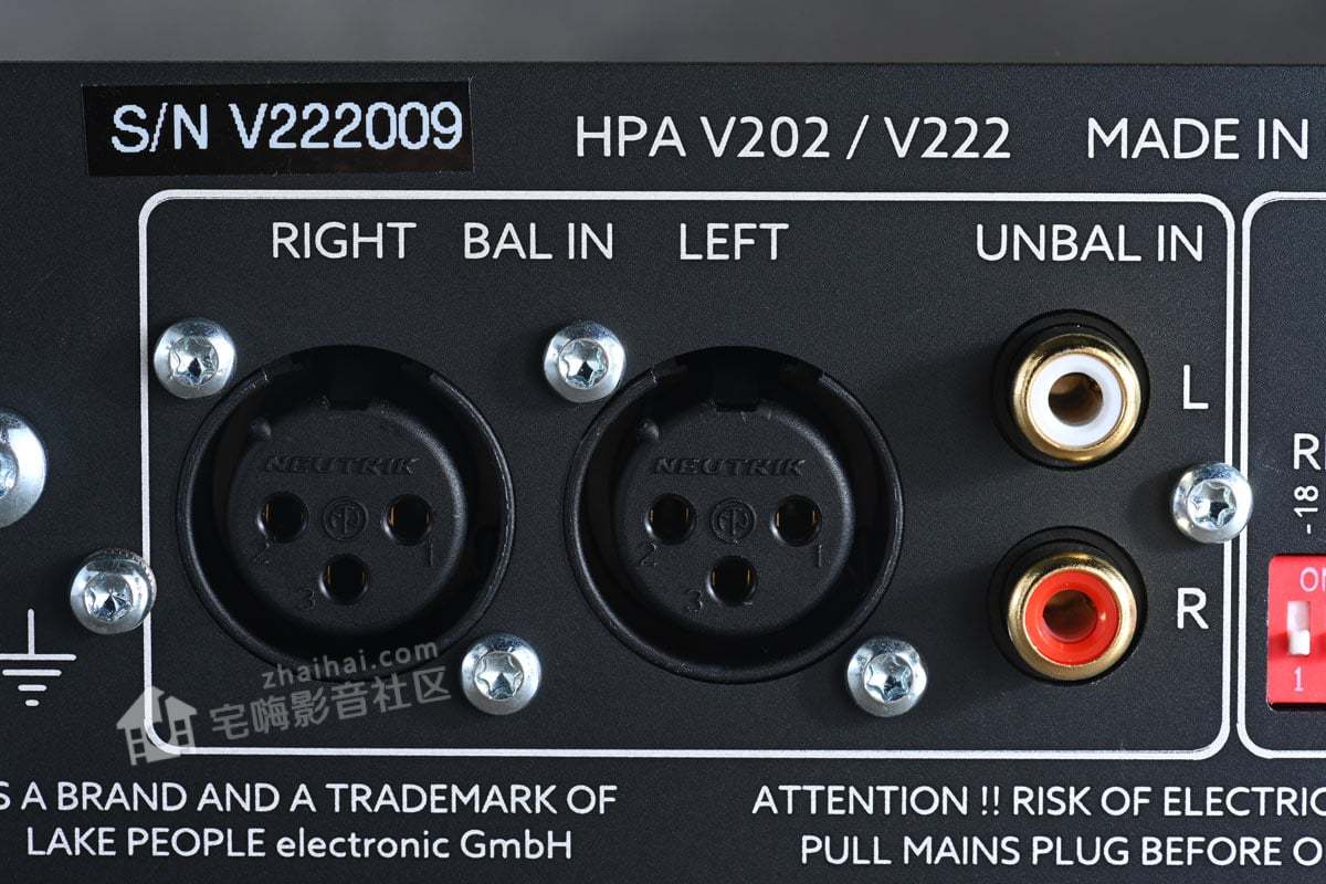

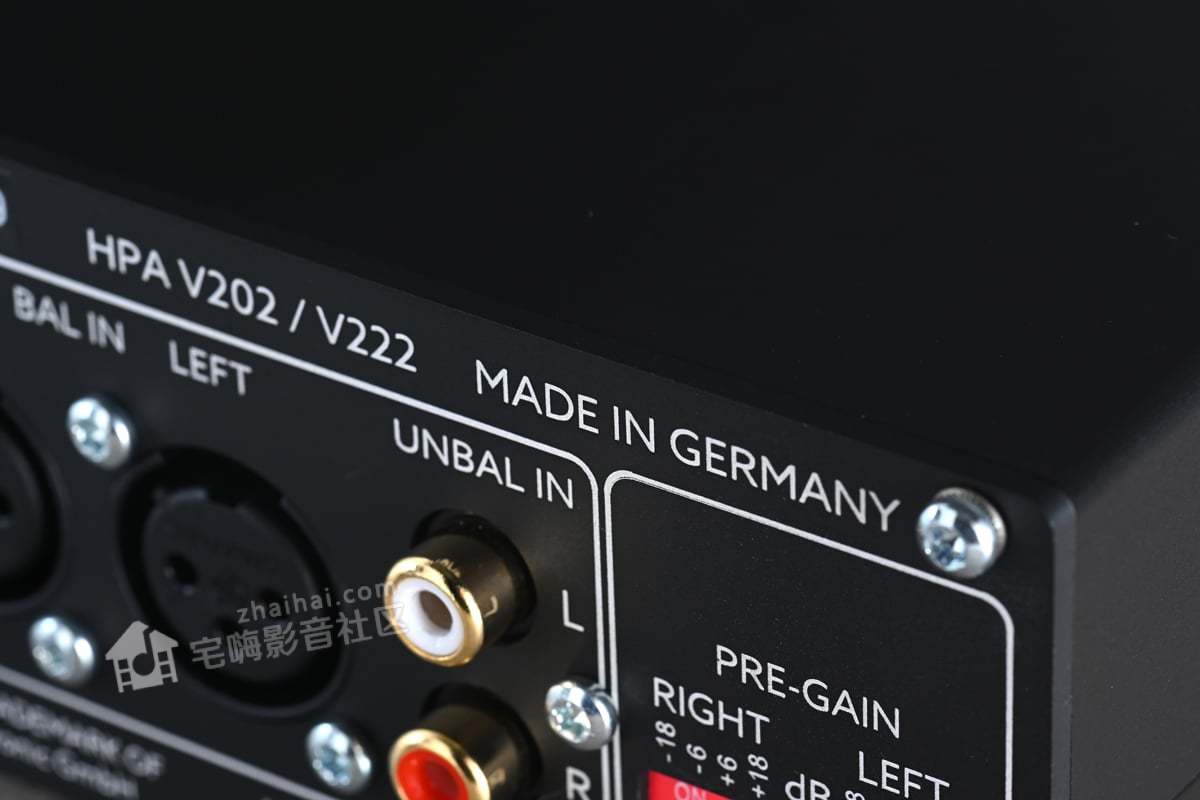

HPA V222 和 HPA V202 机身背面接口布局一模一样。
提供多达 7 段增益调节,幅度高达 ±18dB。
输入方面齐备 XLR 平衡和立体声 RCA 单端。

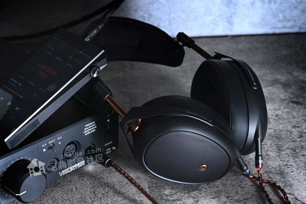

这次测试匹配了 Cambridge Audio 的 DacMagic 200M 座台解码器和 Astell&Kern 的 A&ultima SP2000T DAP,而耳机方面选用了 Meze Audio 的 Liric 和 109 Pro 头戴式耳机。不同的播放设备对音色会有不同的反映,但没有影响 HPA V222 和 HPA V202 的基本声底,给予笔者最深刻印象是,音场的表现。它拥有层次分明的音场,前后感强烈,有不错的空间感和包围感,能够还原到人声、乐器应有的质感和实在的定位。整体音色走细节、干净的路线,但绝不干涩乏味,三频相当均衡,听感舒服、自然,但如果低频能够多一点会更完美了。大家也想知道 HPA V222 和 HPA V202 的音质差异,声底其实大致相同,唯一分别是 HPA V202 的音场会比 HPA V222 窄一点。
Meze Audio Liric 配上 4.4mm 升级耳机线作平衡输出,HPA V222 拥有层次分明的音场,前后感强烈,有不错的空间感和包围感,能够还原到人声、乐器应有的质感和实在的定位。

若 DAP 以平衡方式连接此机,需另购一些器材。
