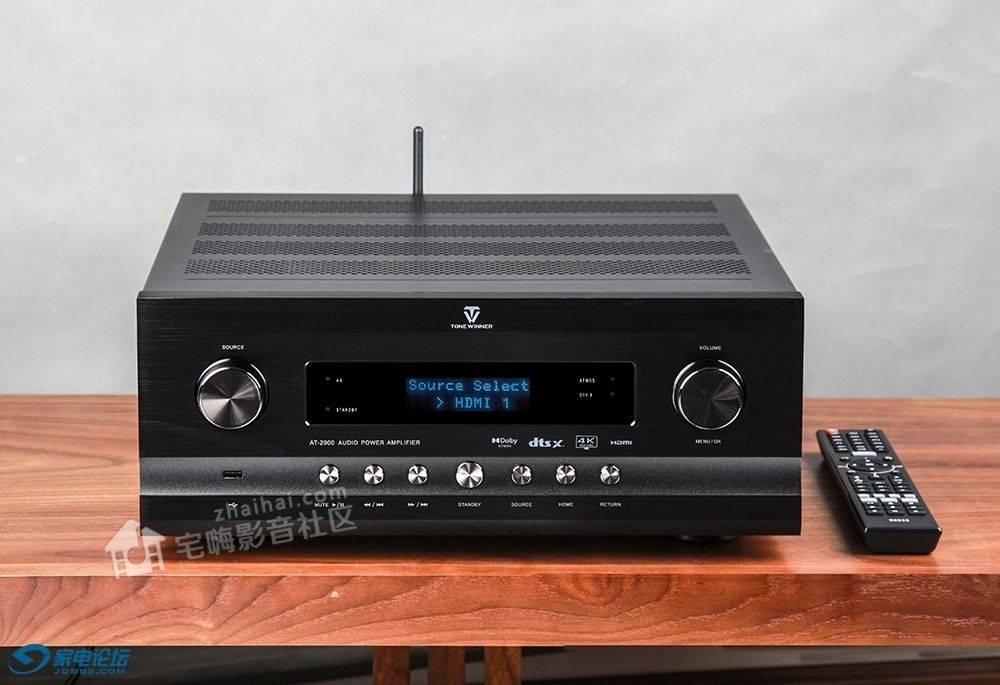

一.天逸AT-2900功放概述:
图一就是本文的主角:天逸AT-2900DOIBY ATMOS / DTS:X全景声解码功放,这是一款定位为高档产品,自身拥有9个实实在在的独立大功率声道输出,输出功率为9路120W/8Ω或9路200W/4Ω (测试条件为THD=1%,单声道,1KHz)的大功率超高清影院功放。是目前与国际最先进的杜比全景声/DTS:X解码功放性能一致的AV功放;功能方面:AT-2900支持Dolby Atmos全景声音效及DTS:X沉浸式音效,支持4K、Dolby Vision、HDR等音频格式。支持手机APP控制、蓝牙无线传输;HDMI六进二出,独立的解码前级输出支持7.3.6和9.3.4信号输出。自身拥有7.3.2直接功率输出。如果外接一台4声道以上的纯后级功放,则可以任意组合成满足更大的视听空间、声音效果更佳的7.3.6或9.3.4  ATMOS / DTS:X声音系统。是一款技术先进、功能强悍、听感卓越、方便实用、性能价格比突出的大功率全景声解码功放。

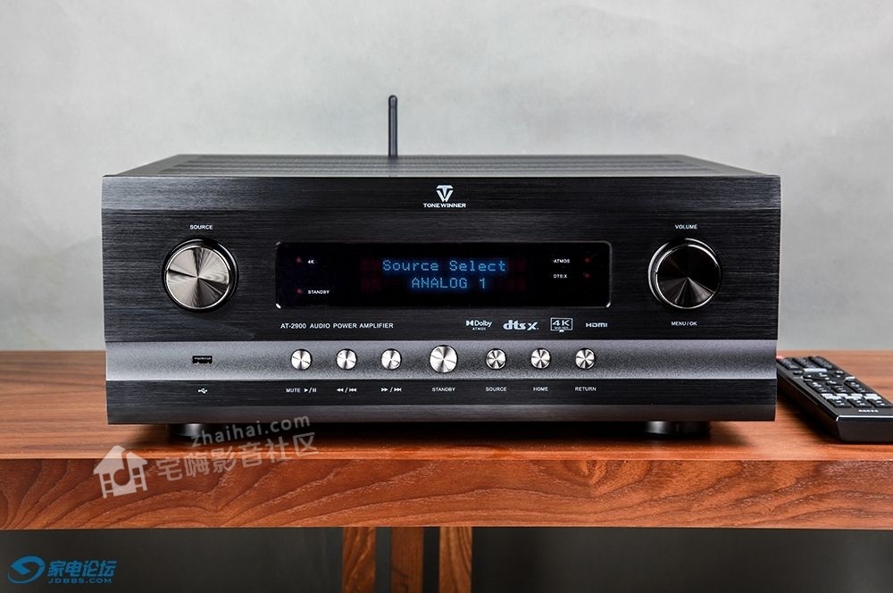

该AV功放的外观设计为辨识度很高的天逸外观:简约精致、低调而端庄,精细的铝合金拉丝面板均匀而和谐,高级感满满,面板上各功能按钮及多功能选择钮和音量大小旋钮讲求视觉上的左右对称,布局均匀舒适。均为铝合金材质与加工精良、高光耀眼,显得细腻而精致!整机的三维为431x178x406mm长x高x深,放在普通的客厅电视柜上体积不会显得过于庞大,而多达32位字符的精细湖蓝色液晶点阵屏数码显示则比很多AV功放显示更大一些,能毫不吝啬显示更多的人机对话的信息,科技感和时尚感满满,而且显示亮度可调,在较暗的环境中比较容易做到既看得清楚又不至于很晃眼,设计上还是比较人性化的。

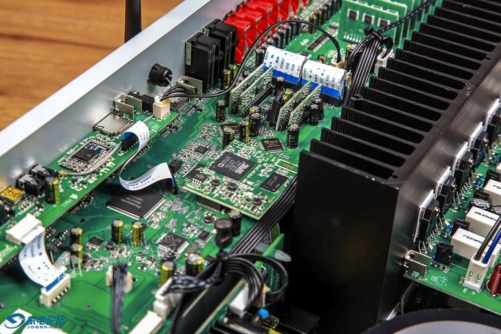

打开功放的上盖板,机箱内满满当当的填满了各种集成芯片和电子器件、令人眼花缭乱!细细区分:功放后侧是由几块大小不等的电路板叠加排列而成,其中那块面积最大的四层沉金印制电路板以及安装在其上的若干小印制板,上面都是满载各类电子元器件和数枚大规模集成电路芯片,此电路板组合正是AT-2900的硬解码技术核心之所在:在这里集中了功放的Dolby ATMOS、DTS:X、4K/HDR、Dolby Vision等的硬核数/模解码、整形滤波、集中操作编程管理、多声道DSP数字音频效果器合成等等核心技术处理电路。
21
21
22
22
我们可以在电路板上清晰的看到一大两小三块接脚非常之多的大规模集成芯片,安装在最上层电路板上的那块大规模集成芯片是美国Analog Devices(美国模拟器件公司)的 第四代SHARC浮点运算声场处理器ADSP-21573,该芯片内置两个增强型SHARC+高性能浮点内核,每个SHARC+高性能浮点内核最高可达450MHz,每个内核有3Mb(384KB) L1 SRAM存储器,支持32位、40位和64位浮点。配合安装在下层大印制电路板上的另两片大规模集成电路芯片为美国CIRRUS LOGIC公司(美国水晶半导体公司)的声场处理器CS-42528,该三枚集成芯片是专门负责杜比全景声解码及DTS:X沉浸式音效解码、声场虚拟及声场扩展效果的生成和处理、并负责三维环绕音效的调整和诸多喇叭单元的频响曲线调整以及音质/音色校正,功能强大、听感卓越!这正是美国杜比全景声Dolby Atmos  DSP及DTS:X声场处理技术的主流认证方案之一!

HDR动态视频接收处理与输出部分主要依赖于下层大电路板上那块体积最大的日本原装Panasonis(松下)MN864788集成芯片。该芯片在机器中起到对HDMI/MHL2.0/3.0视频/音频分配及处理作用,支持多达32个通道对象音频、支持超高清3840X2160的4K/60Hz视频像素(是传统1080P全高清的四倍)和1080P/60视频像素。并拥有能够有效的改善和提升画面的细节亮度、对比度和清晰度,自然的渲染出最讨人喜欢的靓丽色彩等的HDR动态视频处理技术及Dolby Vision技术。此芯片在印制板上有非常明显的辨识度:它体积庞大,接脚最多,科技感十足,给人以强烈的视角冲击力,是4K高清音视/频产品中不可或缺的重要芯片之一。

紧邻其右的那块最上层的大印制板是各类数模信号输入/选择和前置音频放大电路、以及控制各声道的电子音量控制电路。这部份电路是由3枚CD4051、24枚AIP4052双路四选一模拟开关集成芯片,配合17枚TL072C运算放大器,组成16声道的电子音量大小控制及模拟音频前置放大电路。从功放的开盖照片来看,这部分电路占地还是颇为庞大的,虽然电路看似复杂,其实我们只要将其看着是一个16声道的电子音量电位器就OK了。而最神奇的是,该部分电路在遥控器上配合功放人机对话液晶显示频实现各声道的独立音量大小调整。也可以配合天逸独特的APP技术,在手机上实现各声道的独立音量大小调整。该音量调整范围为0-80级。以我的经验:通常在30平方米的房间中音量调整到40级左右就已经足够大了。其中TL072运放在此担任线性前级音频信号的预放大。TL072运放是由几十只晶体管和其他阻容元件集成的具有深度负反馈的直接耦合放大器,是一款运用非常广泛的线性集成电路,它不仅可以对微弱信号进行高度保真的放大,还能作为反相放大器、电压跟随器等,对电路信号进行加减法运算,因此本成为运算放大器。TL072C虽然指标普通,但电路相当成熟且性能也很稳定可靠。是一款典型的高输入阻抗低噪声运放。绝对能很好的胜任AV功放前级小信号双通道音频放大,且具备超低失真、转换速率较快(SR转换速率 : 13 V/us),(输入电压噪声密度为 18 nV/sqrt Hz,输入噪声电流密度为 0.01 pA/sqrt Hz)的特质,因而声音的听感通透,背景干净,声音的密度和质感均感不错,尤其在中频及人声的表现上比较饱满清亮,听感醇厚浓郁,和昔日著名的运放之皇NE5532听感相当,用于高保真音乐欣赏及家庭影院前级放大是可以胜任的。
27
27
在背板的蓝牙天线右上角有一块狭长的小电路板,笔者在此又见到了熟悉的蓝牙接收组合ATS2825芯片组件。ATS2825应该是目前技术成熟度最高的蓝牙音频芯片。是专门针对高保真音频蓝牙电器而设计的高性能蓝牙双模蓝牙音频解决方案Soc,该蓝牙不仅具有灵敏度高,接收距离可达10米,且信号流畅,稳定可靠,有效接收范围内极少出现卡顿和断连现象,确保音频清晰通透。在播放外置SD卡或U盘中高品质无损音乐的同时可以保持蓝牙连接状态。在保证高品质音乐播放的同时仍保持低功耗...... 一言以蔽之曰,这款蓝牙接收组合保真度和稳定性都相当出色,在天逸的诸多型号的高保真无损蓝牙音频播放器中表现出色!

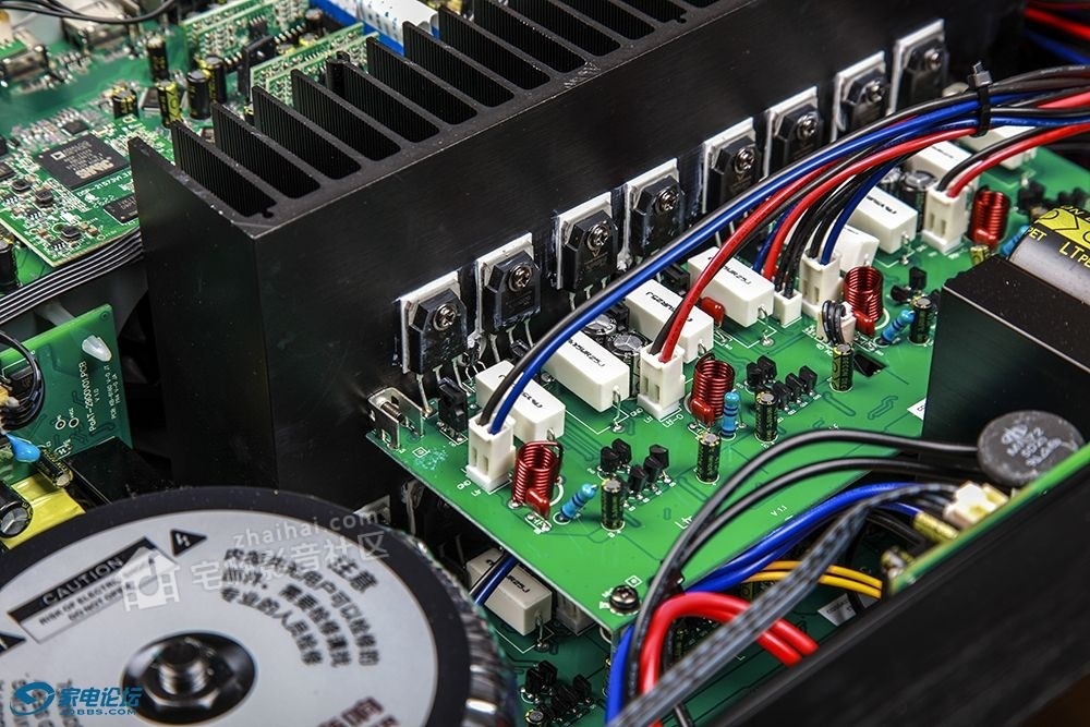

在功放中间的位置上拦腰横亘着一块巨大的铸铝一体成型的散热器,紧挨散热器安装的是大小不等的两张功放电路板,分上下两层安装。共同担纲前左/右主声道、中置声道、左/右环绕声道、左/右前天空声道、左/右后天空声道,共九个声道的音频功率放大输出。功放电路选自天逸经典的HI-FI功放电路,其特点是双电源对称,第一级为典型的差分电压放大,第二级为共射放大,并采用直流伺服以动态负反馈电路控制整个电路的失真度,末级经过扩流电路后每声道一对安森美的NJW0281G/NJW0302G大功率管输出,提供2X120W(8Ω)的充沛功率输出。
28
28
功放级的供电均是采用标准双电源动态H类大功率放大电路,(H类功放电路其特点就是在AB类功放电路的基础上额外设计电压控制电路来预测和控制电源电压。当功放工作在小信号电平时,放大器将自动降低到较低的电源电压供电。随着信号电平的提升,放大器将会自动切换到较高的电源电压。也就是说功放只有在大信号到来时才会采用高电压供电,而AB类放大器则始终采用高压供电,故H类放大器的效率远高于AB类放大器,效率高达80%左右!是提高功放效率而又能最大化的保留AB类功放音质音色的最佳方案)。
每声道由一对安森美的NJW0281G/NJW0302G大功率管分别安装在巨大的散热器上,排列为上层8只。下层10只。全散热器上密密麻麻的一共排列着18只大功率管,提供9X120W(8Ω)的强大音频功率输出。安森美NJW0281G/NJW0302G大功率对管的声音密度极高,听感上可谓中气十足,中频饱满,低频的弹性和下潜深度也都相当不错,量感震撼。整体展现的是浓密扎实而又靓丽美艳的音质音色。尤其高频的穿透感很好,速度也相当快,用作AV功放来表达惊天动地的爆炸和子弹高速破空的呼啸和击中金属、玻璃的炸裂声,有相当刚劲铿锵的震撼感,音响效果非常的漂亮和摄人心魄!

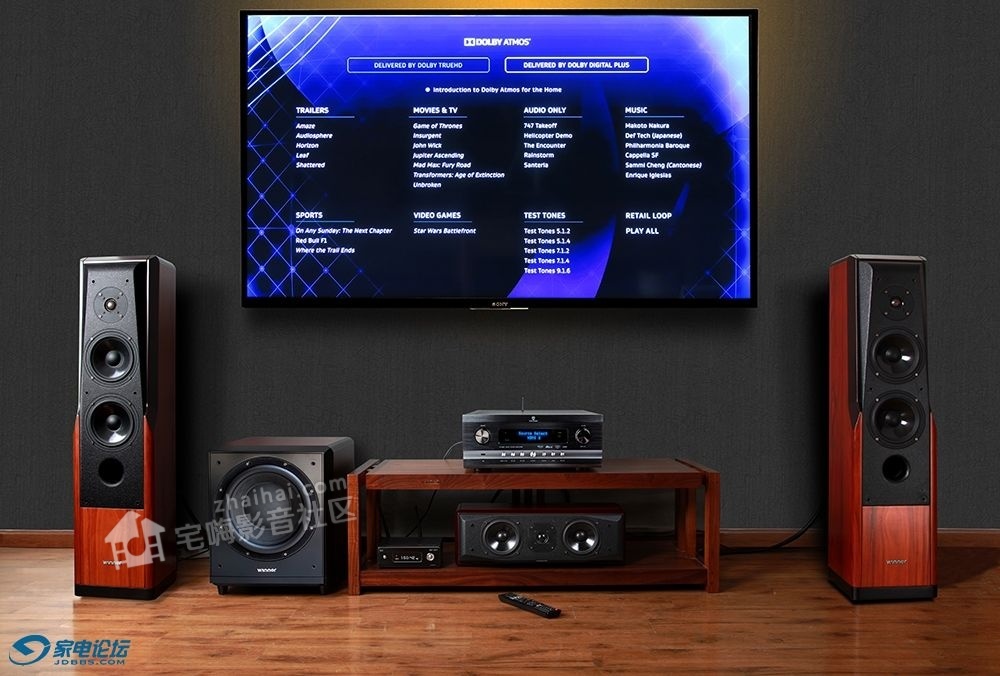

需要说明的是,由于本次视听的环境只有25平方,环境较小,不宜摆放太多的音箱。故而最终选用了比较常用的7.1.2全景声搭配方案而不是该功放最顶级的7.3.6或9.3.4方案。笔者一向是以“一叶知秋”的心态来揣测所试听之功放的听感及实力的,环境太小,7.1.2全景声搭配方案已经足够。此次视听的器材清单如下:
32
32
接线之前,先来一张器材的全家福照片,这是典型的7.1.2系统器材全家福照片:
围绕本次试用的主角,现场所搭配的主要音箱器材计有:
1. AT-2900功放Dolby Atmos/DTS:X解码功放一台
2.  天逸童笛8号 家庭影院音箱套装一套(包括双8寸落地式主音箱一对、中置音箱一只、环绕音箱4对)
3.  左/右 顶置天空声道音箱(型号为TS-08)共2只;
7.  有源低音炮SUB-12TD 300W 1只;
8.  SONY 4K 65寸电视机一台
7.  硬盘播放器一台
8.  iphone 13pro max手机1部
33
33
须知杜比全景声Dolby Atmos以及DTS.X的声场都是按照三维立体空间来设定和录制的,重放时如果我们置身于这个虚拟的三维立体空间中央,就会有强力的空间声场包围感,声音听感将会是来至于上下左右四面八方,这就是所谓的立体声场。而且声音轨迹可以随画面变化而连续不断的移动变化。譬如飞机起飞的轰鸣声是从地面机场跑道开始,轰鸣声由近及远,由强变弱,渐渐从地面升上天空,最终消失在蓝天白云之间。这一连串的声音变化是随飞机的位置轨迹变化而变化的。不是在一个平面,而是在一个立体的三维空间声随画走的立体变化。又比如天空的电闪雷鸣、飞机的激烈空战等场景,你可以明显感受到来至头顶天空的声像移动,而普通杜比/DTS环绕声只是二维的平面声场,您在电视画面上是听不出来至天空的声音的,(或者说您听到的来至天空的雷声仅仅是受到电视画面的暗示以为自己听到的是来自天空的雷声!);这样一来,问题就简单了,避开声场包围感浓密和声音细节丰富多彩这些您不太确定的因素,播放一部全景声或者是DTS.X认证的电影时,我们可以直接感受一下音响系统中有没有来至天空声道的声音,有没有听到来至天空“自上而下”“自左而右”的声音随画面移动的声音?如飞机的俯冲与拉伸有直冲云霄、直坠地狱的声音效果这就对啦!这种感受越是强烈,就越能轻易感受到全景声音效的魅力,因为全景声的听感是三维立体的!
有鉴于此,我认为最能说明问题的就是感受它独特的天空声道加持所带给我们的新奇感受,为此我准备了两张节目源,它们分别是来至杜比实验室拷贝的杜比全景声效果示范碟节目源和DTS:X系统工模版效果示范碟节目源,这两张4K的示范效果碟虽然只是一些故事片中精彩的节选片段,内容难免单调,看过几遍难免会有审美疲劳之嫌,但音视频效果绝对一流,用来试听和检验这台AT-2900的声音效果肯定是最能说明问题的。事先我已将这些节目源拷贝到硬盘上,以硬盘播放机来播放是最方便的方法之一。
