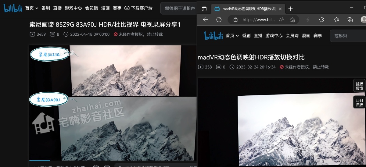

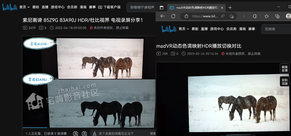

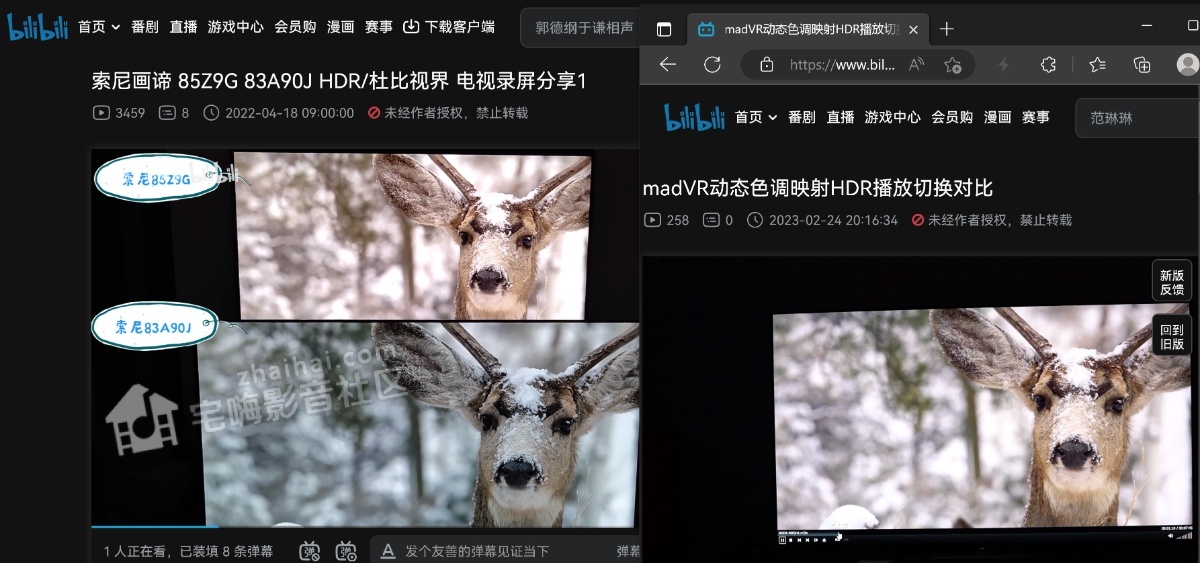

我录屏相机的曝光参数是光圈3.2 ISO160 快门1/30,有相机的朋友可以自行了解一下其曝光水平,绝对没有拉高曝光,而我录屏的这段视频有不少超高亮的场景,再加上相机是搁在活动桌和键盘放一起,我键盘一敲就会震动,会有点脱焦(老相机没防震功能),但是不妨碍看其光感表现,对比一下A90J+OPPO碟机+杜比视界(4000nit),A90J的晴天变阴天是不是就很可笑了:
