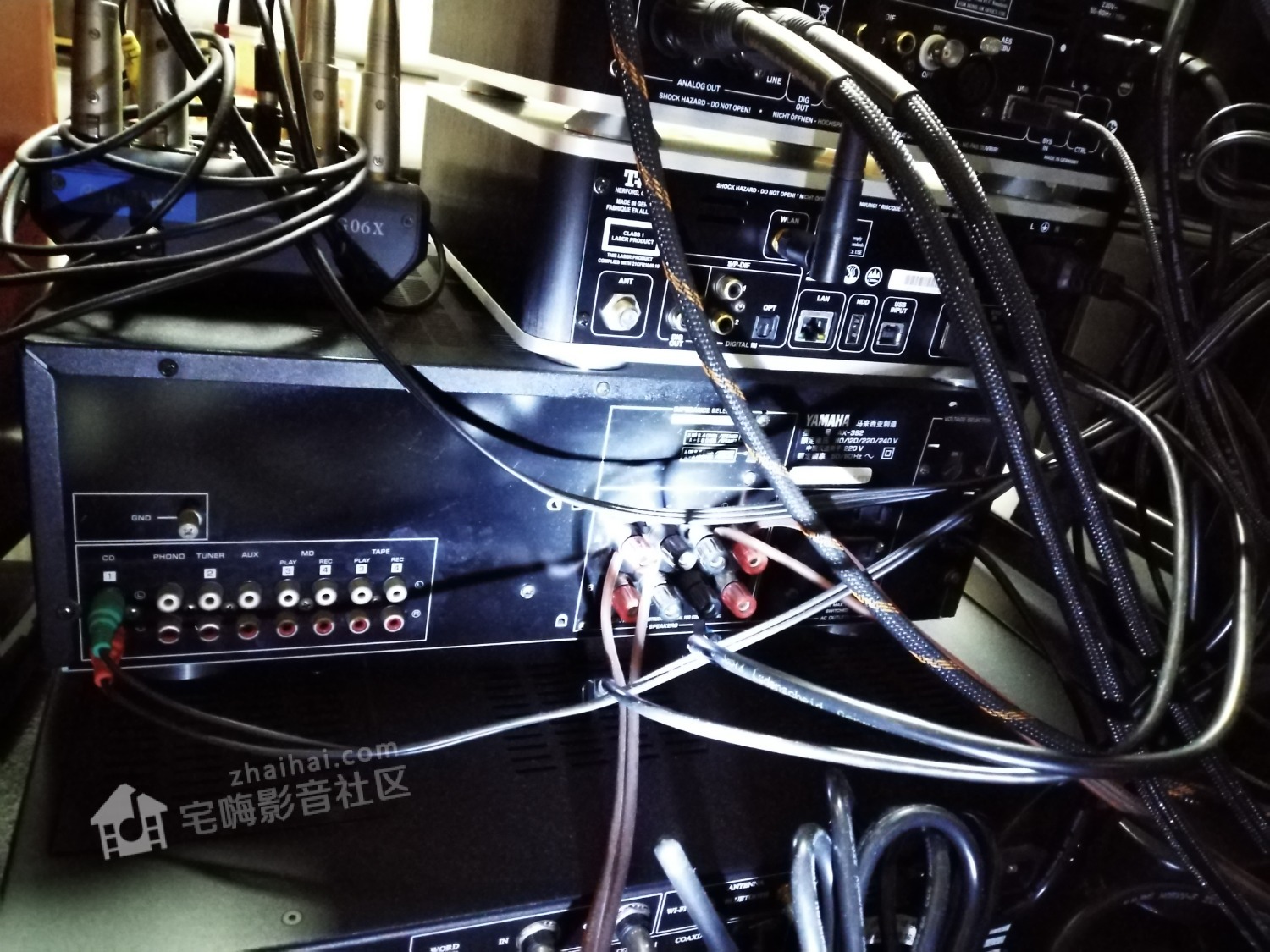

我只花了一百元买来的雅马哈AX-392,号称两声道纯功放,它也拥有AB两组接线柱,有个毛用啊!
