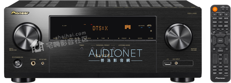

在众多环绕功放品牌中,有追求音效爽劲的[影院派],也有强调细节重现的[音质派],但若是想找到一款听音乐、看电影都擅长的型号,那我想日系大厂先锋会是不容错过的品牌。这款VSX-LX105是原厂新推出的三款Elite系列环绕功放中最入门的款式,但它的音质音效完全继承了先锋的全新调音风格,在中性精准的声音中增添了更柔和的音乐特质。
使用上它不只支持8K图像与Dolby Atmos影院规格,同时也是一款功能满载的流媒体播放设备,能满足现代玩家多元的音乐聆听需求。若你以预算为优先考虑衡量,那么本机将会是物超所值的选择。
这两年先锋易主Sound United之后更是在环绕功放领域获得各大日系品牌的技术共享,不仅支持性更加完整,音质表现也更为全面。去年先锋的环绕功放正式重返市场,一口气推出三款Elite系列新世代型号,包括VSX-LX505、VSX-LX305以及本文要介绍的这款VSX-LX105。它虽然在系列中属于最入门的款式,但它的音质音效完全继承了先锋的全新调音风格,支持性对一般入门用户来说也相当够用。

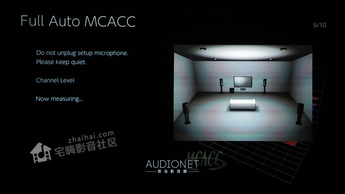

而在自动音场校正的功能上,VSX-LX105虽然没有高端型号新搭载的Dirac Live功能,但依然保留了自家着名的MCACC。它不仅校正过程完全自动化,且功能非常强大,除了能做基本音箱距离、音压的校正之外,还具备[自动相位校正]、[超低音等化]及[多点驻波控制]等厉害的调整,修正音箱全频段的响应控制与相位差,强化声音的暂态效果,减少音讯延迟的状况。比起Dirac Live操作起来也简便许多,让入门者更容易上手。

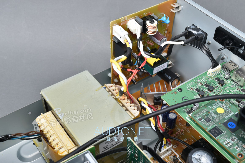

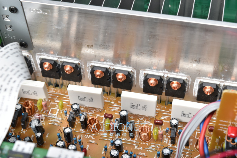

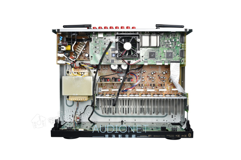

当然丰富的功能也需要精实的电路结构做后盾,VSX-LX105的电路结构基本上继承Elite系列的设计。首先以EI变压器和两颗10000μF滤波电容负责音频电路的供电,另外再以一组交换式电源,负责图像、显示幕等次要电源供电,达到电源分离的目的,让音频供电更足,也减少数位噪音的干扰。

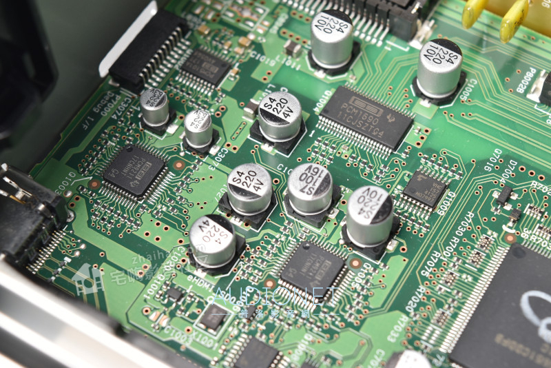

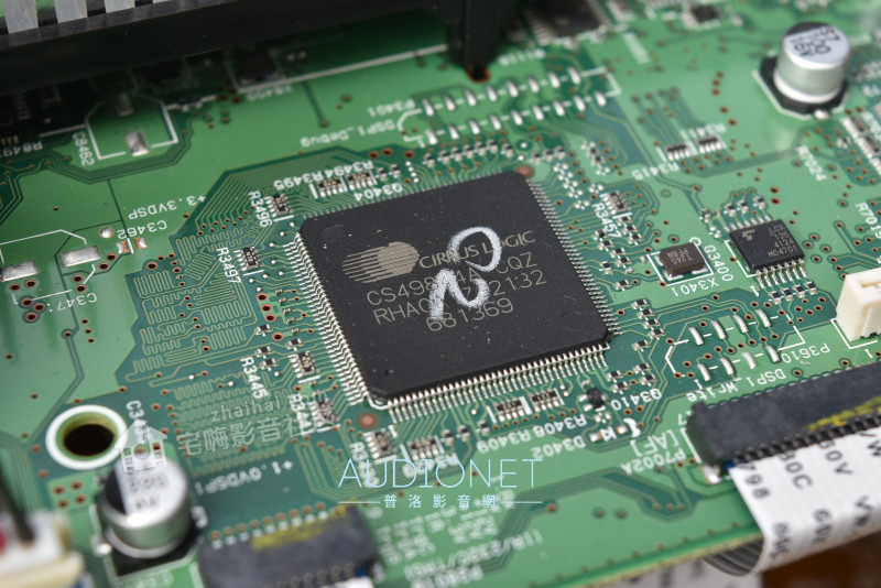

电源之后可看到主板上搭载Cirrus Logic CS49844A 的4核心32位元DSP芯片,负责音讯升频以及MCACC空间校正工作。接着音讯解码区块搭载一颗24位元8声道的Burr-Brown PCM1690 DAC芯片负责主要声道,再由一颗Burr-Brown PCM5101A负责Zone 2的数类转换工作。最后看到底层的功放电路,本机采分砌式的功放电路设计,每声道搭载一对C5242A/A1962A的功率晶体,并且设有大面积的散热结构增加功放电路的工作效率。虽然比高一阶的VSX-LX305少了两个声道,但在两声道(8欧姆)的附载依然具备相同的100瓦的功率输出,驱动力上完全没有打折扣。
