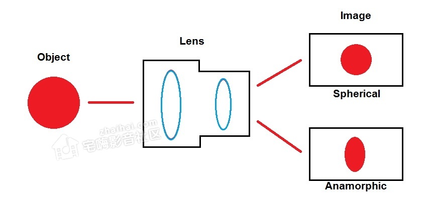

首先,anamorphic lens (镜头),与众不同!
因此,以16:9 的画幅,记录(anamorphic 变形宽银幕的)视频数据时,看似(横向)压扁。
squeezed 的意思,被(横向)压扁了。
最终还原时,需要将压扁的影像,复原/还原(anamorphic desqueeze )
上图,
- 左侧:是现场(原始)景象。
- 中间:是经由变形宽银幕镜头拍摄后,所记录的、被挤扁的影像。
- 右侧:经由后期剪辑制作(或院线播映)时,还原了的画幅。
商业影院,与家庭影院,还原的比例,不一样。
对我们来说,就是将 16:9 画幅中的影像,还原成 2.35:1 (变形宽银幕)!
