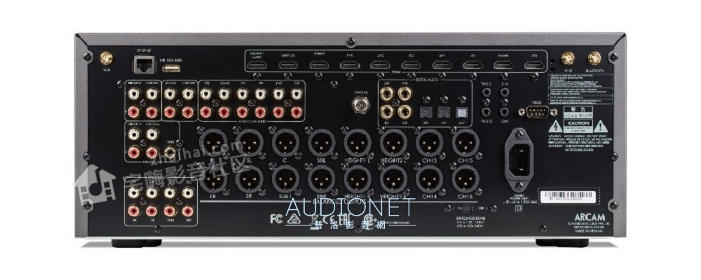

Arcam AV40有16声道前级处理能力,请见上图,前级输出包括16声道的平衡(XLR)与单端(RCA)接口,请见平衡输出接口部分,已经有明确标示输出的声道由左至右依序是:左右声道、左环绕与右环绕、中置声道与超低音、左后环绕与右后环绕、Height 1一对上方音箱以及Height 2另一对上方音箱,把这12个接口用满、搭配后级(共计11声道),就已经可以做7.1.4声道音箱配置,CH13至CH16则可作弹性定义,例如CH13与CH14可设置连接两支超低音音箱、CH15与CH16可以定义为top middle,这样就能采取7.2.6声道音箱的配置方式。如果要用好用满,AV40最多可同时输出9.1.6声道。

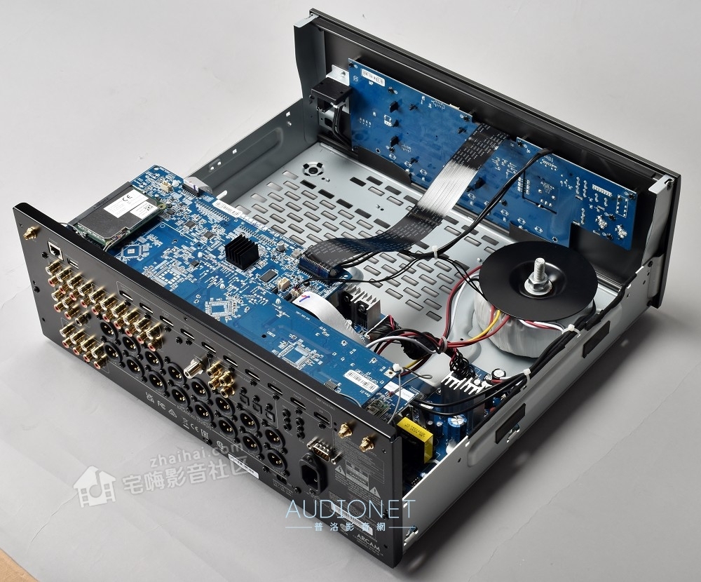

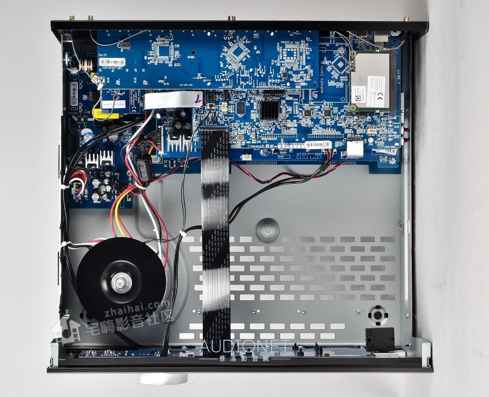

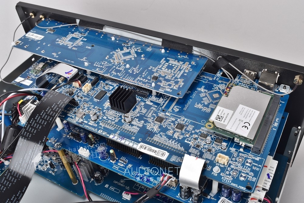

接下来为你说明AV40的内部结构。由于本机与自家的环绕功放共用箱体,因此你在机内俯视图看见左前方区域的空地就是环绕功放功放电路的位置,AV40是环绕处理前级,音讯传输路径以[短进短出]为上策,因此没必要使用前方的空位,主要电路集中在后方采取多层配置。

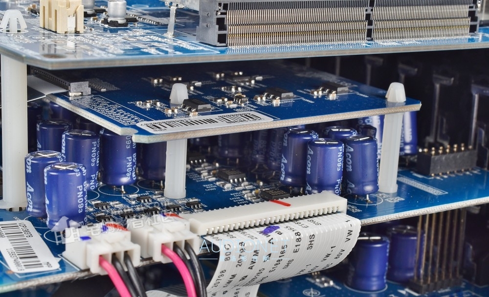

最上层是HDMI输出入界面电路板,从上面看下来的第二层则是本机的数位主板,右边银色金属部分是网卡,在它的附近配置了数位接收芯片,负责多声道解码与Dirac音场校正的DSP电路则是在主板的中央附近,在多声道音讯处理完毕之后,多声道音讯送到下一层。

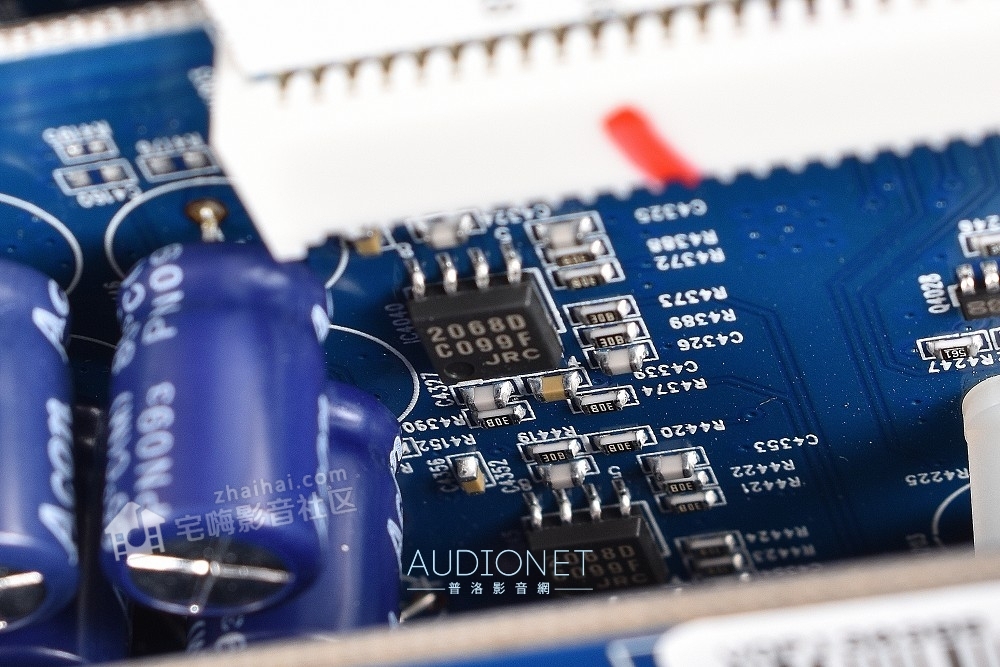

数位主板的下一层是数类转换电路板,此处配置两枚高性能32位元8声道数类转换芯片ESS ES9026PRO,这款芯片的位阶与性能相当高,它应用Time Domain Jitter Eliminator可消除时基误差,它的动态范围为124dB、总谐波失真仅-110dB。在数类转换之后,声频信号再送到下面一层的电路板做[单端输出]高电平放大,此处使用的主要放大元件是具备低噪音、低失真与宽频放大特性的双OP Amp芯片JRC NJM2068D。

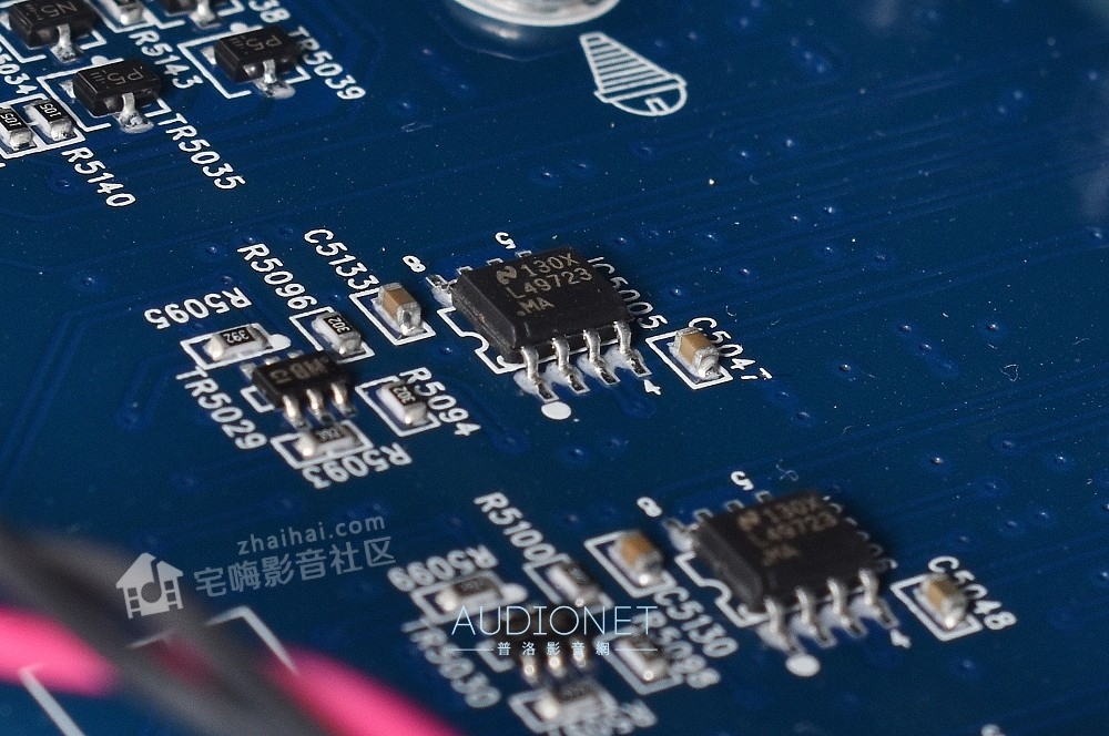

最下层电路板则是有电源电路与前级[平衡输出]所需要的高电平放大,此处使用的主要放大元件则为相当着名的高性能双OP Amp芯片LME49723。在电源电路部分,Arcam采取数位、类比分离供电的方式,前者以交换式电源板供电,对噪讯敏感的声频电路则是使用传统电源电路:用环形变压器供电,经过整流、滤波与稳压。

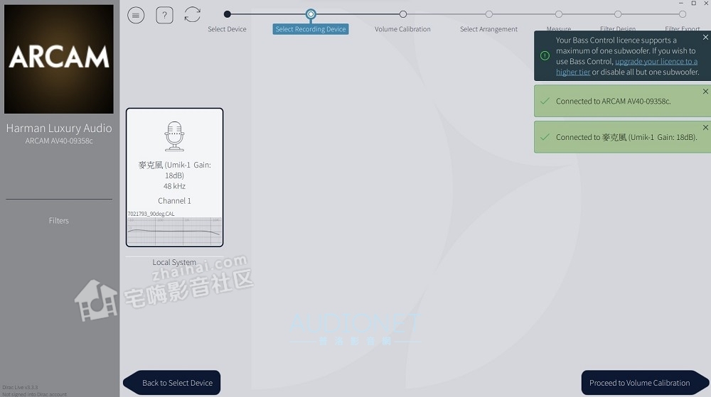

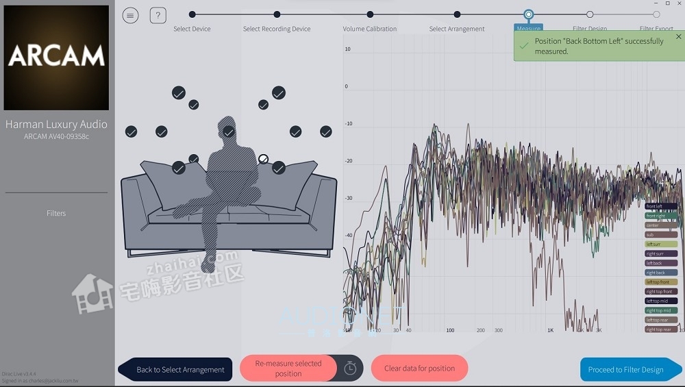

初听之后,我立即进行用笔电执行Dirac Live设置程序,以下是简略的设置过程,Arcam的环绕功放虽然都有附素质不错的测试麦克风、在原厂官网还有提供附件麦克风的校正档,但我还是基于量测精度考虑衡量,用我自己的miniDSP UMIK-1麦克风进行Dirac Live的测试程序(下图)。

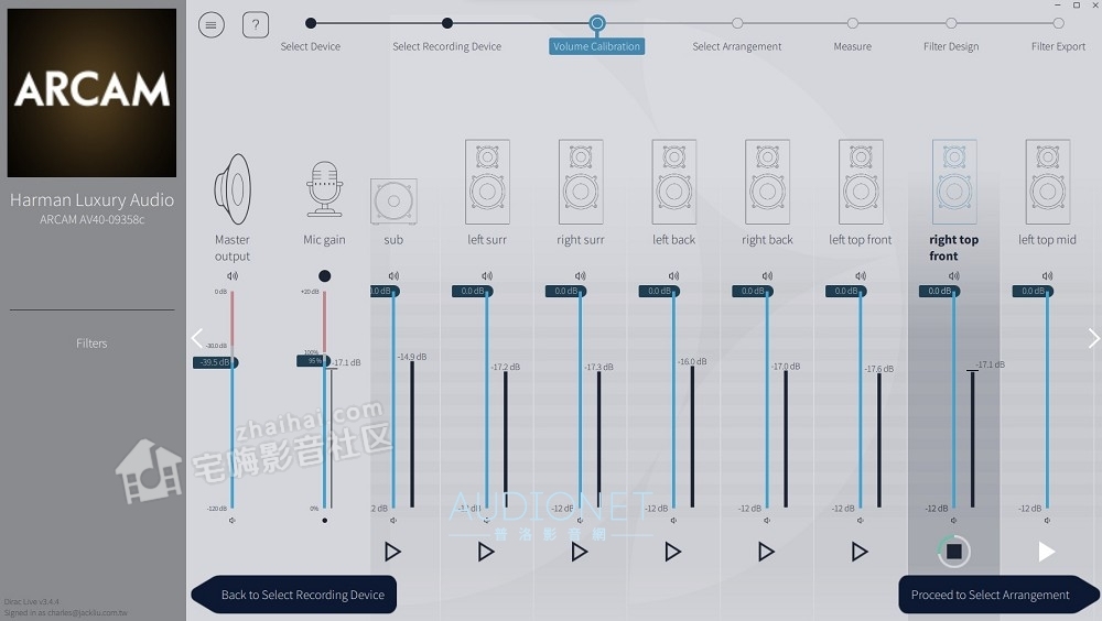

接着调整各声道之间的音量。

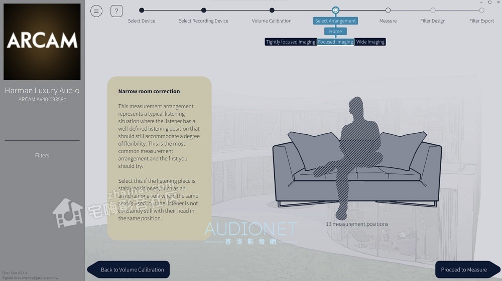

选择聆听区域的范围与声音聚焦的程度:如果都是一人坐在皇帝位听、你可以选Tightly focused imaging;一般我都是选Focused imaging;倘若是容纳人数较多、较大的家庭影院空间则选Wide imaging。
依照指示把麦克风依序架在各个指定位置、并完成所有测试。

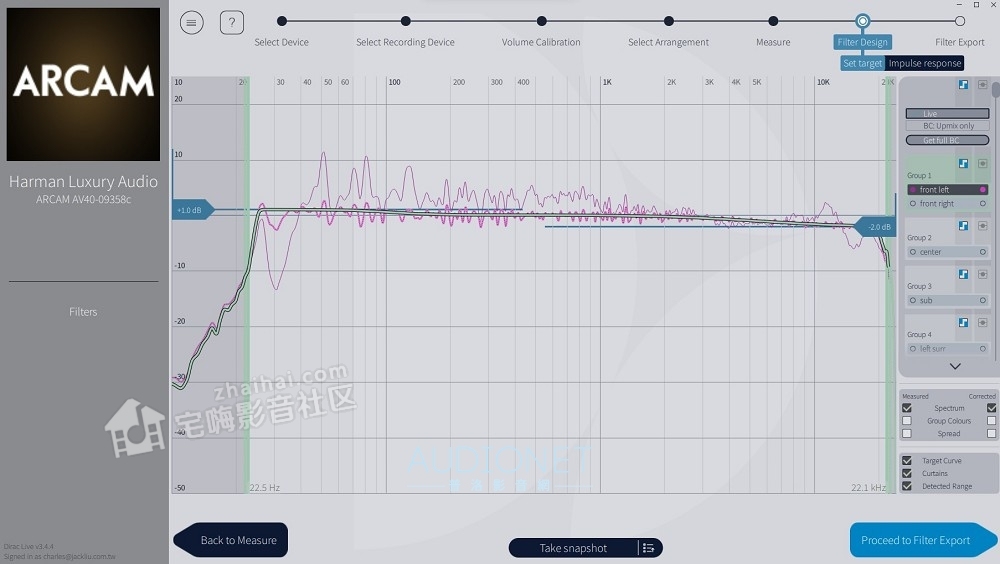

进入Filter Design设置程序,新手不用怕,现在你看到的目标曲线(平直的粗线)都是自动产生的,这是左声道音箱的情况,细线是校正前的频率响应曲线、较粗的曲线则是预估Dirac Live做等化校正的结果,我们可以看一下频响曲线的右端,通常玩家摆左右声道音箱都不会完全toe-in直接把高音单体精准对向耳朵,在高音[离轴]的状态下15kHz以上几乎都会滚降,而全频版的Dirac Live则会做补偿、让超高音频段的响应变得平直。

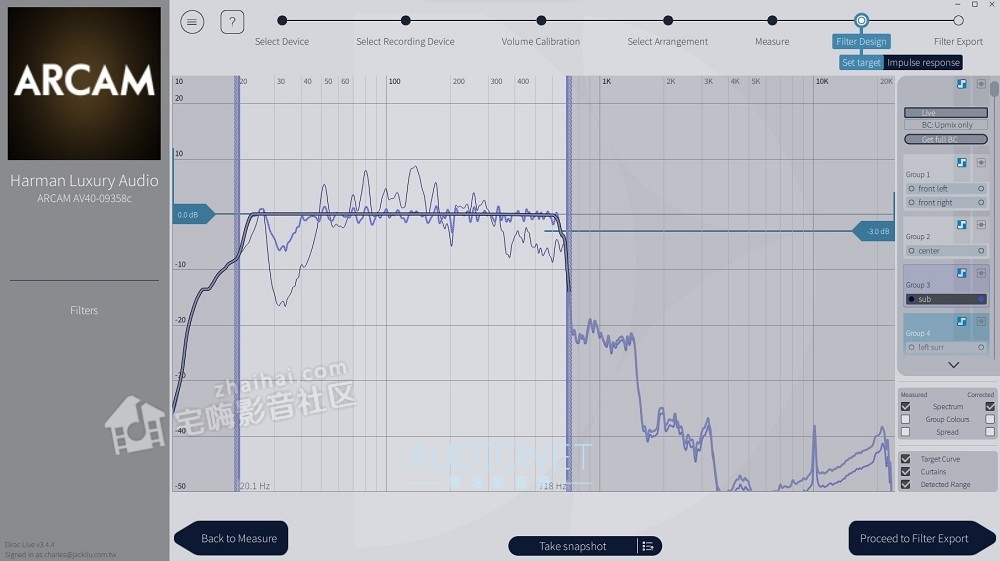

即使超低音音箱的位置摆得相当不理想,例如在本图看到在30至45Hz区间有颇严重的陷落,50Hz、70Hz与150Hz附近都有低频驻波的问题,Dirac Live都有能力[削峰填谷]大幅优化整个低频段频率响应的平坦程度,这是花大钱做空间处理也不容易达到的。

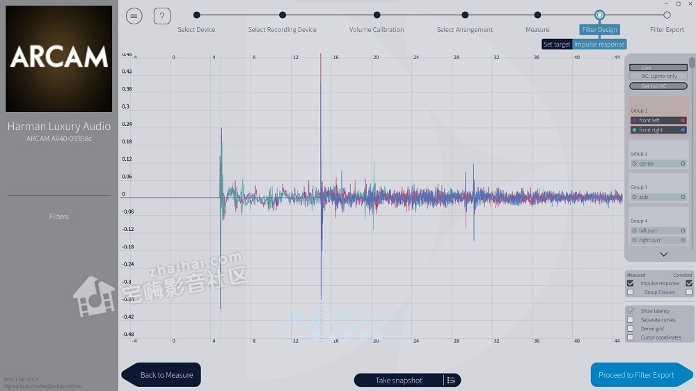

除了频率响应之外,Dirac Live还能改善暂态响应。
