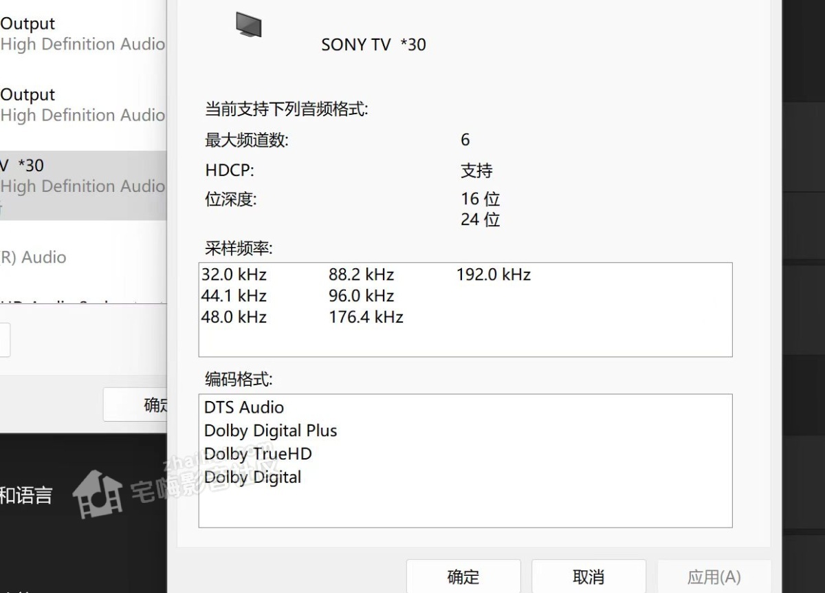

请教各位大神,我是把PC的3090的HDMI2.1接入索尼A80K第四个口HDMI2.1,索尼A80K第三个口HDMI2.1 earc接入天龙1700H的输出HDMI2.1 earc,功放打开earc,增强8K,电视设置earc自动,传递自动,HDMI4口VRR模式,系统打开4K 120Hz,RGB 12bit完全,HDR,音频和空间音频选择Dolby Atmos for Home Theater(备注,以前连接的是三星电视,换索尼后发现音频列表里面只有16位的前三个,我记得以前三星电视的时候这里还有24位的很多选项,这点很令人怀疑问题所在),然后potplayer看4K原片会出现偶尔的爆音,有时候持续很久爆音,听歌只有2声道貌似没有发现爆音情况,游戏种也会出现偶尔持续性爆音,(也会偶尔出现无声,切换电视扬声器和音响系统就有了这点倒影响不大),爆音情况一直存在。
然后换一种连接法,显卡HDMI2.1直接连天龙1700H的HDMI2.1输入口,功放输出earc仍然连接电视earc,爆音情况少了许多,但是系统无法开启12Bit色深,只能4K 120hz 10bit 完全HDR,而且这种办法显卡由功放中转,画面上没有直连电视好,就换回了第一种方式。
然后第一种方式尝试音频选择16位DVD而不选择杜比atoms,爆音现象明显减少,但是音质感觉明显降低了一点,之前游戏中功放点亮的杜比全景声变成了杜比环绕。
有没有可能吧索尼A80K的earc连天龙1700H的HDMI2.1 in?来达到只输入音频到功放来解决这个爆音和音质问题?还有保留3090的HDMI连电视同时再从3090的DP1.4转HDMI2.1接入功放HDMI2.1 in输入音频是否可行?
明天上全部图
2023-3-9更新
今天本来是想在3090的第二个DP口用DP1.4转HDMI2.1接电视,然后HDMI2.1接功放HDMI in,吧显卡HDMI口做音频输入功放,DP连电视画面,结果没想到转接线1.5米刚好短了10cm。。。。 没办法,就只有吧显卡DP转HDMI2.1线接入功放HDMI IN,原本电视和功放线维持第一种接法不动,结果。。一进桌面只有60hz,色深也只有8bit,无法打开HDR。。。。。更无语了,然后我直接拔掉了DP线又插上,奇迹出现了!!!
声音终于回来了!! 我再次打开Atmos for Home Theater,4K原片测试完全无爆音,游戏测试也完全没有!!无论测试片还是原片游戏功放上atoms也直接点亮,效果非常明显回来了,但是不知道为啥没有DTS了,选项都没。。。
d3e7b764d8dc1a364eea3451862e829.jpg 49cba1d9119a30ec0ece7e30b884416.jpg c42755ac00cf9a70aa15900184036b3.jpg
然后!!!!还没完!!!。。。
测试了几个小时后,本着严谨的心重启来一次。。。悲剧了
一切回到了从前,仍旧只有16位音频。。。。。。。也不知道第一次我是怎么把音频弄回来的,,莫非是DP转HDMI接功放不稳定?? 只有明天找个2米的转接线试一下了。。。。空欢喜啊。。。。。
不过第一次看到了能实现的那肯定是这种办法可行了,只不过不知道是我接错了线还是设备开启顺序没注意?。。请教大神们帮助了!谢过谢过!!
2023-3-13更新
显卡HDMI 2.1连接索尼A80K HDMI2.1,显卡DP1.4转HDMI2.1连接功放HDMI IN,这样画面和之前是一样的,但是音频上只有16位和24位48000采样率,再高没有了,仍然会有爆音会出现。
换一种接法,显卡HDMI2.1直接接功放HDMI IN,然后EARC接电视不变,相当于PC音画都进天龙1700H,然后EARC画面给索尼A80K,音频功放自出,这样的话目前看来效果比较好,音频能完美,电视单独放原片功放也能点亮DTSX,唯一不足的就是画面上最高只能4K 120 HDR 10bit无法到12bit,这应该是40Gbps的限制,不过几天测试下来貌似解决了索尼电视偶尔丢失声音的问题,再没出现过需要切换自带扬声器和外接音箱系统,晚一点试一下2米DP1.4转HDMI2.1接电视,其他保存不变看看音频能否完美。

为什么你音频编码格式没有dts:x,也没显示杜比全景声,这样也能点亮全景声吗?

为什么我的电脑点亮不了,和你图片一样,功放是x3700是不是显卡问题?

请问你是怎样把电脑编码格式也显示出dts:x的?
